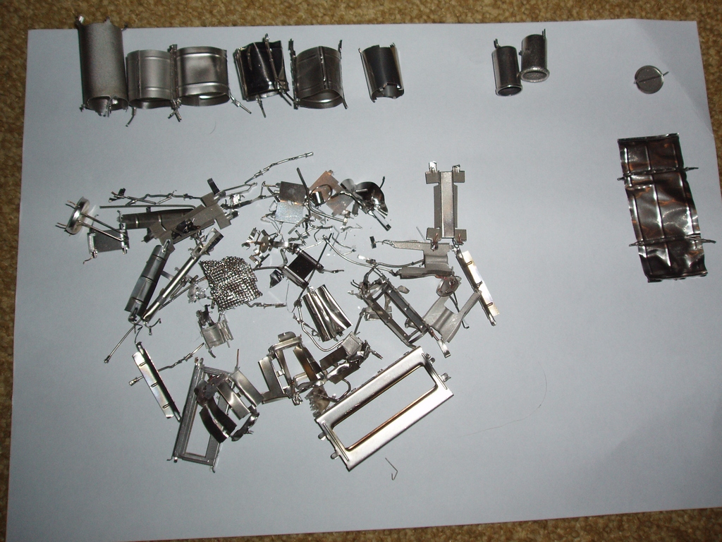

Давно собирался отважиться на такой варварский ход, пока отец не объявил, что решил избавиться от своих запасов радиоламп (они нынче морально устарели и находят замену более удобными полупроводниками). Вот и решил, что б добру не пропадать - извлечь полезные для химии ингридиенты.
Разобраться что в них и где - дело оказалось не легким (специальная литература по этому поводу по понятным причинам - отсутствует). Кстати, подобную тему Zlav на другом форуме уже подымал.
Что мне удалось выяснить, как мне кажется:

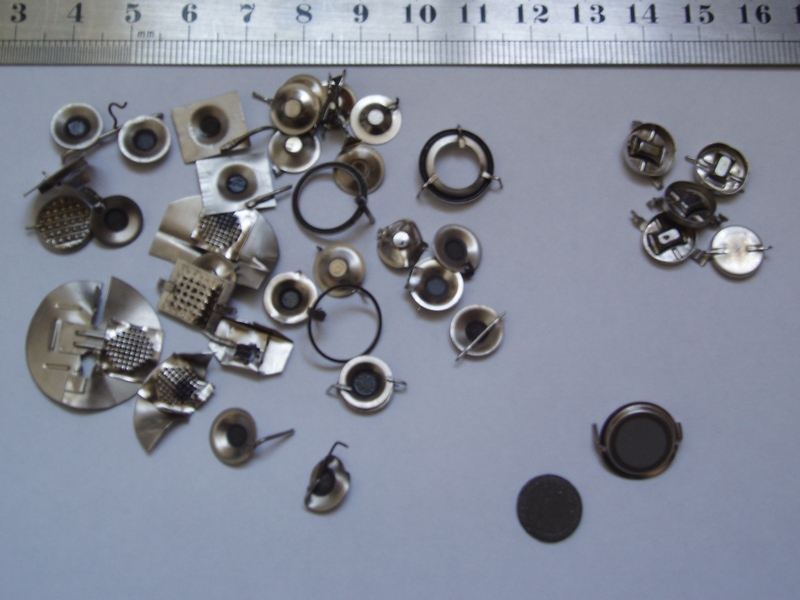

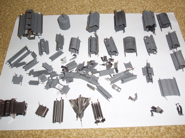

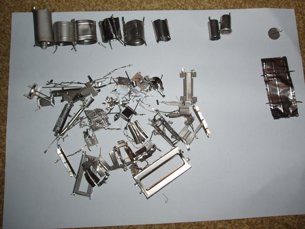

1. Анод - черненый слоем углерода изготовлен из никеля или хч железа. Магнитом притягивается.
или просто чистый металл:
2. Катод (косвенного накала) - сердечник сделан, кажется, из никеля и покрыт оксидом или бария, или кальция, или стронция:

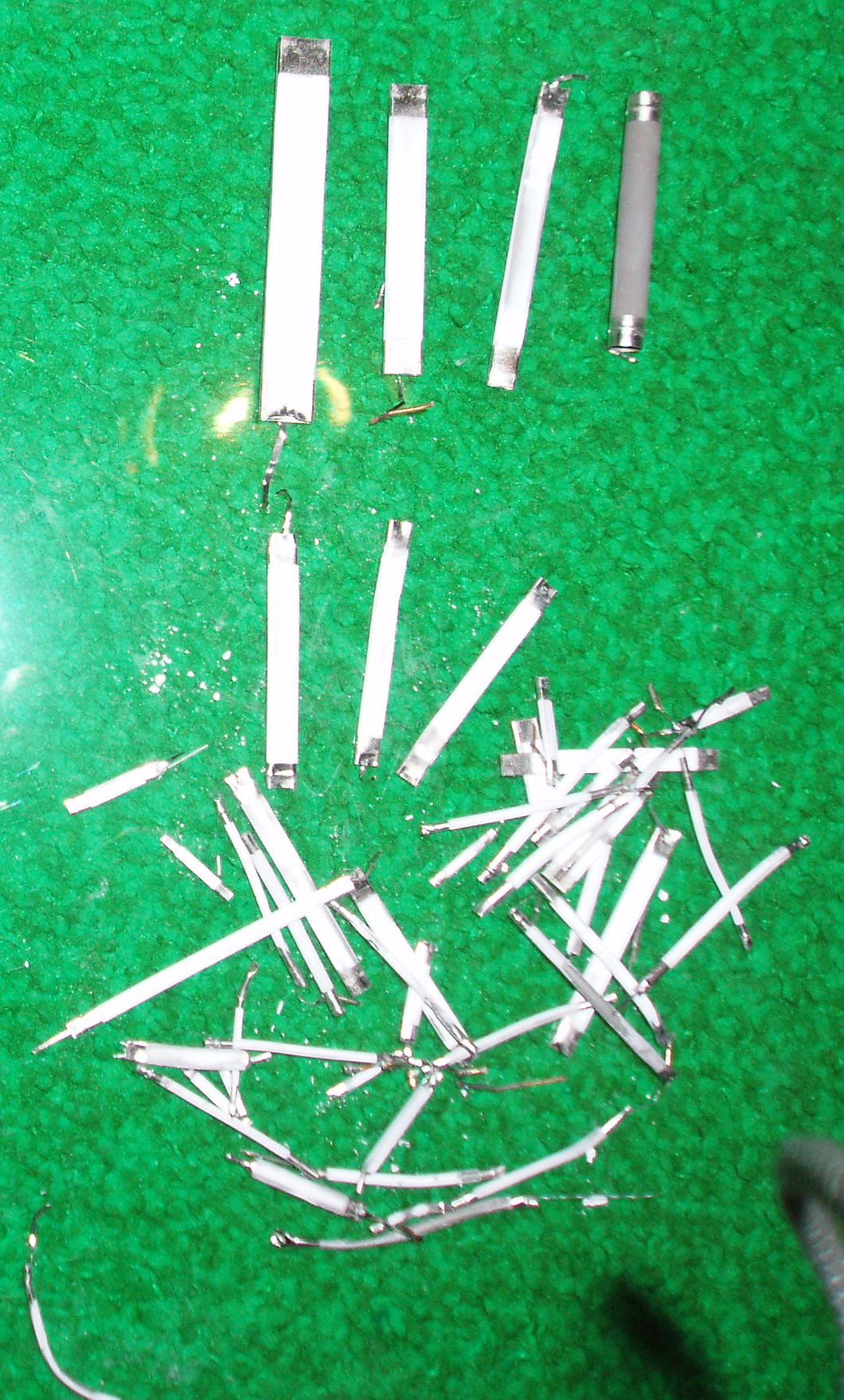

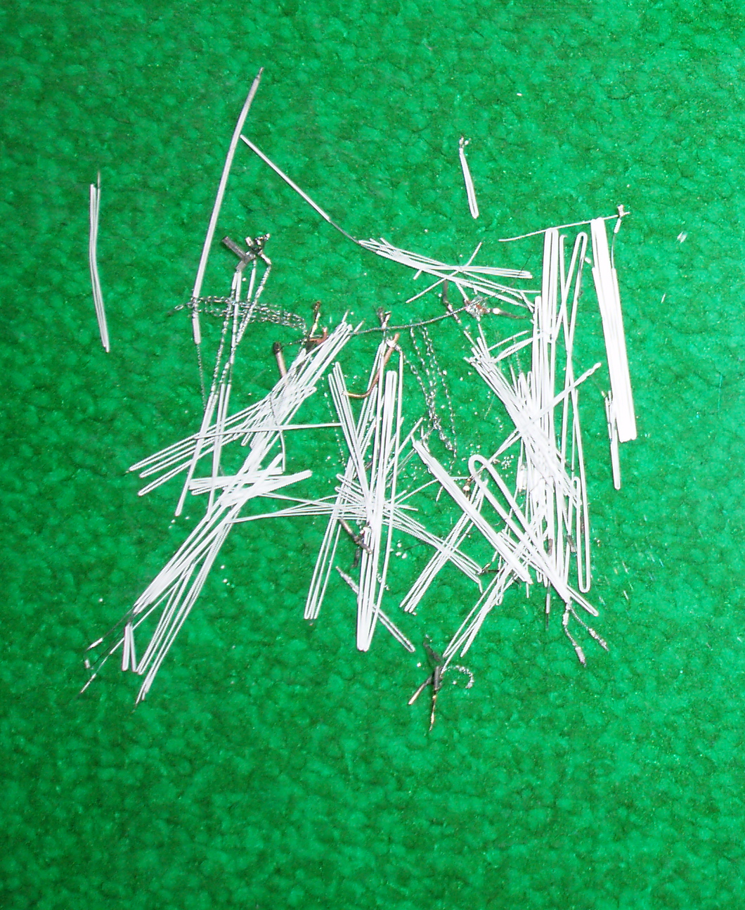

3. Спираль - сделана или из вольфрама, или из молибдена, и покрыта алундом:

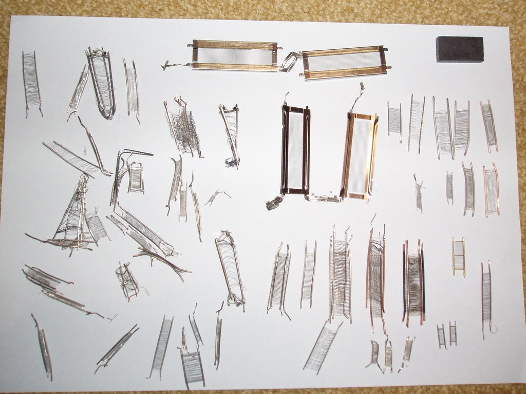

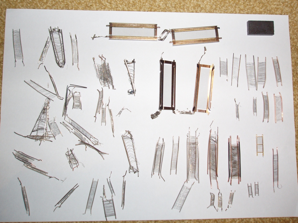

4. Сетка - боковые стойки сделаны скорее всего из никеля (или меди? или ххх?). Сама же сетка - есть которая притягивается магнитом (никель), а есть, которая не притягивается магнитом (???). Может это молибден?

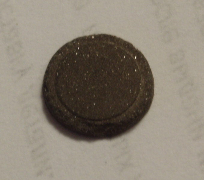

5. Гетеры - никелевое основание на которое нанесен порошок, содержащий барий. Но есть и необычные гетеры, явно не с барием, так как не реагируют с водой. Фото выложу позже - все гетеры декантируются водичкой.
Так вот, если кто что знает - поделитесь. И вот ещё вопрос: как простым способом отличить молибден от вольфрама. Да, и ещё: в составе деталей попадаются элементы, похожие на никель, но магнитом не притягиваются! Что за метал (сплав)?
Кажется Вы правы - рисует на стекле, оставляя нестираемый след.

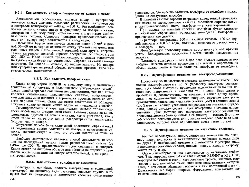

Как отличить молибден от вольфрама:
File comment: Как отличить молибден от вольфрама:
Е.А.Коленко Технология лабораторного эксперимента: измерения, конструкционные материалы и их обработка, технохимия и экспрессное материаловедение

Вот и гетеры:
слева вверху - бариевые, справа вверху - ???, справа внизу - титановые, ...кажется.
Да, Коленко написал верно: пламя горелки молибден окрашивает в светлый желто-зелёный цвет, а когда вынимаешь из пламени - слегка дымит.
