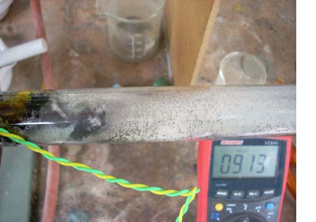

Вот в статье про синтез сероуглерода (CS2) использовали термометр на термопаре. Измеряет нешуточные температуры :)
chemistry-chemists.com/N2_2009/107-118.pdf
Как можно сделать такой самому? Вроде на фото у них обычный тестер, а к нему присоединен датчик (мож какой терморезистор) ?
ну или купить недорого

"Когда пары серы достигли слоя угля, в правой части установки появился желтый
туман. Непрореагировавшая сера конденсировалась на стекловате. На снимке также
виден электронный термометр (на основе термопары)."

Это китайский тестер (~$5). Он продается в комплекте с термопарой. Термопары продаются и отдельно примерно по $2. Расчитана термопара на максимум 1000 градусов. Кратковременно выдерживает и до 1200, но после этого её можно выкинуть.

Обыкновенный тестер с термопарой. Как правило, термопара хромель-алюмелевая. В принципе такую можно сделать и самому - спаяв соответствующие проволочки. В последнем случае тестером меряют потенциал, а температуру определяют по таблицам.

Проволочки надо не спаять, а скрутить и сварить- угольным электродом от маленькой солевой батарейки, напряжение вольт 12-20, лучше постоянное. Ток не очень большой и время сварки- секунды (зависит от толщины). Трансформатора ватт на 500 вполне хватит. Так же варят нихром и фехраль в печах.
А тестер лучше с функцией замера температуры (например М 838). Иначе придется переводить милливольты в градусы по таблице.
