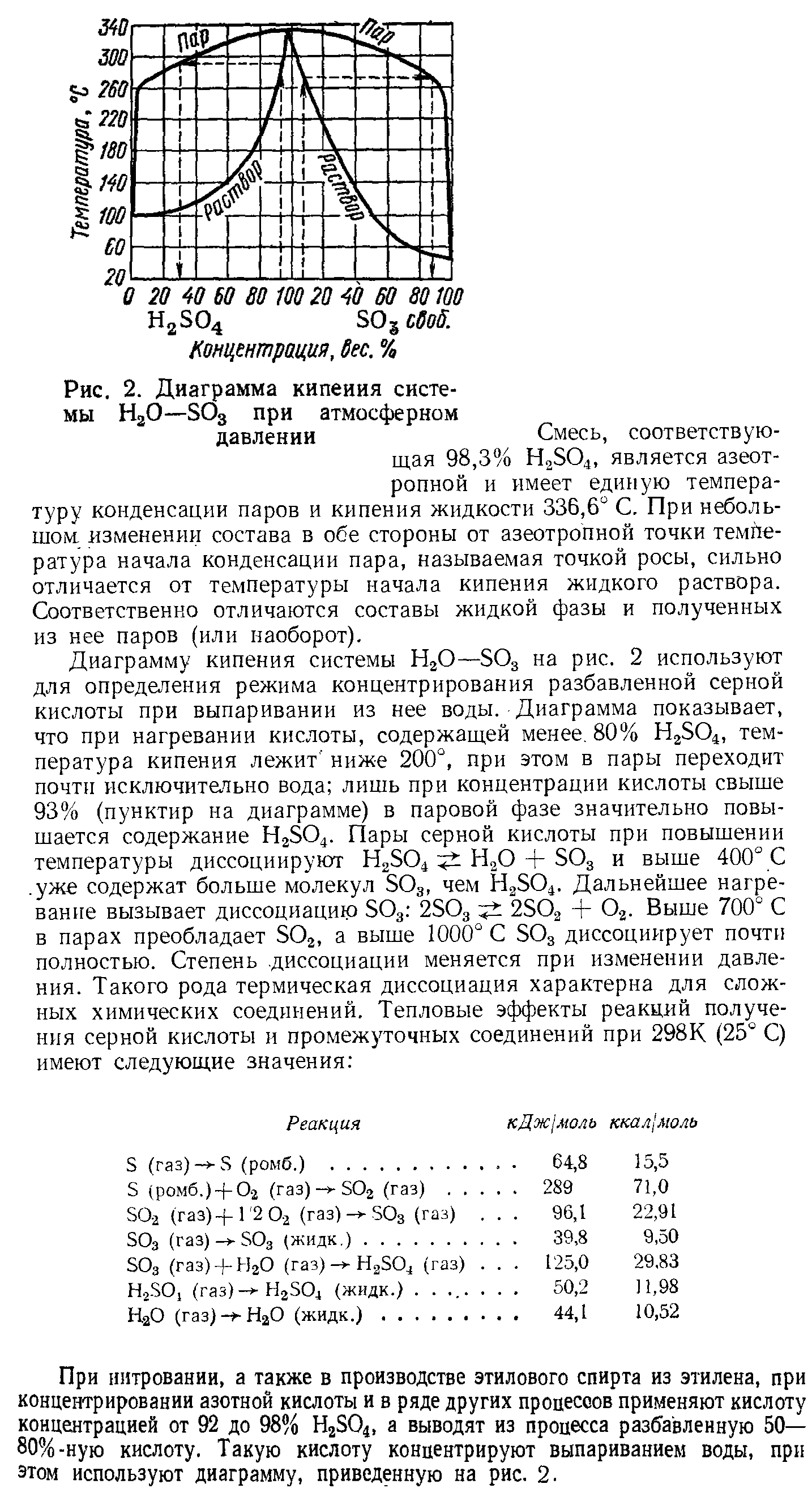

Все-таки есть тех. процессы, в которых нужно упаривать серную к.

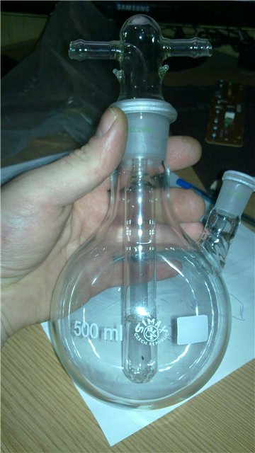

По идеи в баллонах с сжатым воздухом оный должен быть сухим, что если его барботировать в круглодонку с нагретой кислотой, есть в этом смысл?
