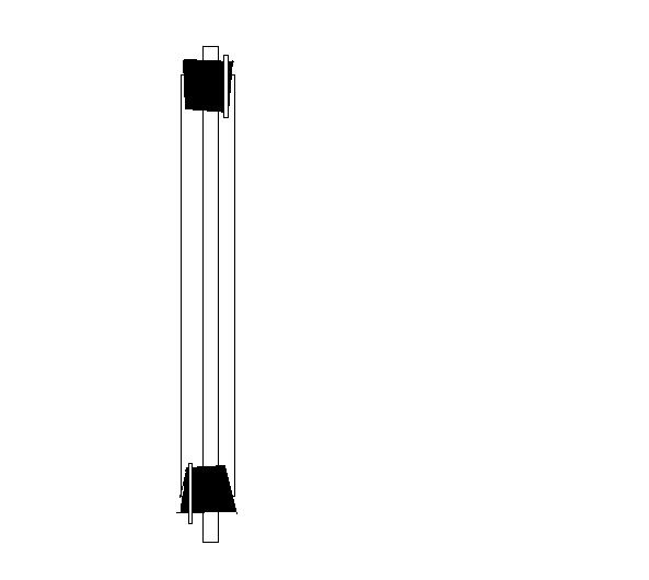

Как сделать обратный холодильник своими руками? В интернете ничего путного не нашел, может у кого - то есть свои идеи или опыт?
 Post subject: Re: обратный холодильник своими руками
PostPosted: 17 Jun 2013 20:17
Можно использовать холодильник Либиха, в качестве обратного. Холодильник Либиха я делал не однократно. Вот, по такой схеме можно сделать такой холодильник, который вполне работоспособен, как и обратный: внутренняя трубка со стекла, остальное с металла. Сделав холодильник с метр длинны или более (площадь), Вы получите по эффективности хороший обратный холодильник. Т.е в резиновых пробках просверлив отверстия, Вы все сделаете холодильник.( В пробке отверстия сверлятся тонкостенной металлической трубкой)

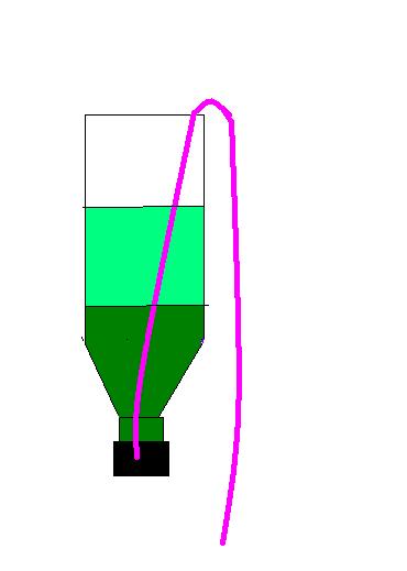

Стати, по теме, как сделать делительную воронку:, я делал так: срезал верхушку у ПЭТ бутылки, засифонив жидкость с помощью шприца, я разделял жидкости гексан и вода (укрепив трубку внутри бутылки).

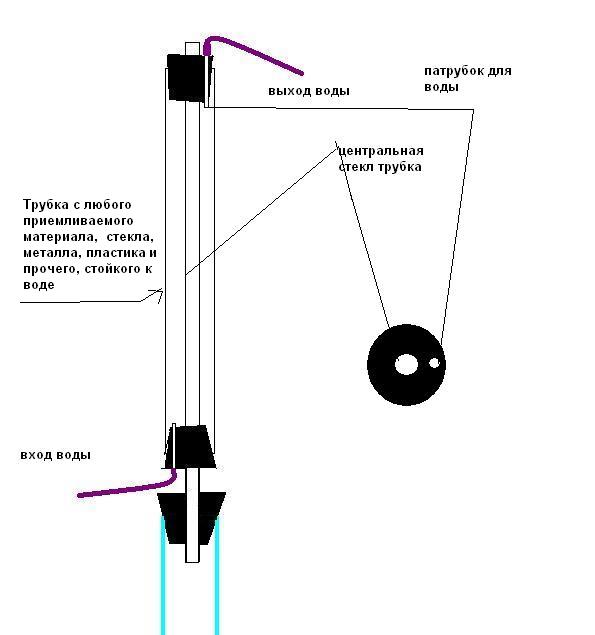

а как собственно заполнить этот холодильник охлаждающей жидкостью? заливать напрямую ( открывая рез. пробки и т.д ) или же есть другой способ?
PostPosted: 18 Jun 2013 00:47
Как обычный холодильник Либиха, который используют, как обратный.. Одеваем резиновые трубки и подаем воду.
Спасибо :) Избавили от покупки.

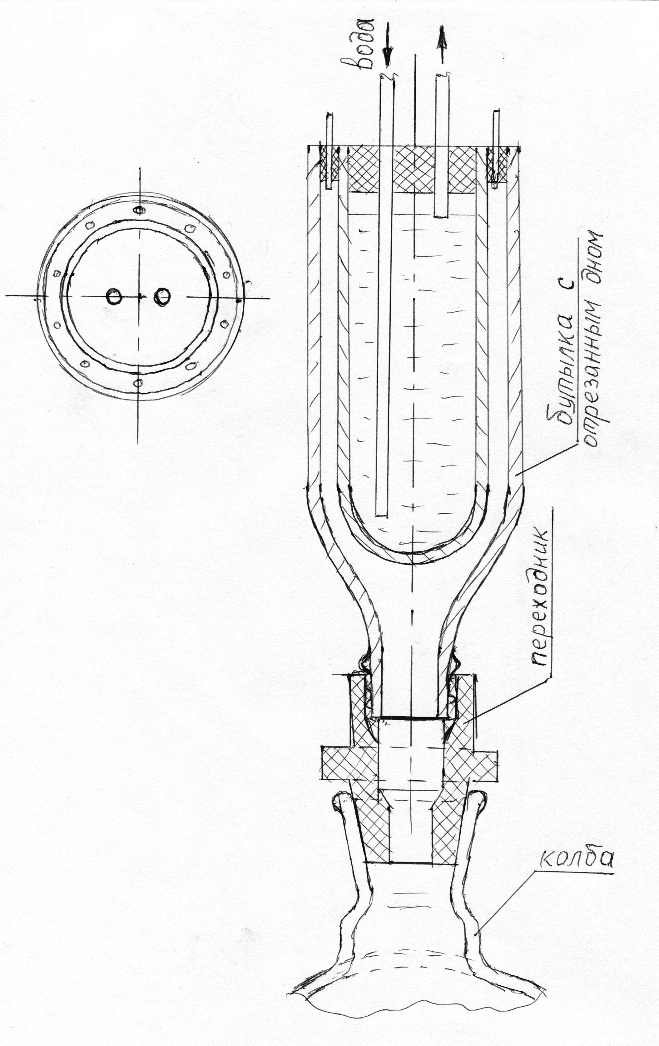

Высокоэффективный обратный холодильник можно сделать из бутылки с отрезанным дном:
Бутылка должна иметь возможно более тонкие стенки постоянной по окружности толщины (надо подбирать); вставная стеклянная часть - колба электровакуумного прибора или что-то подобное (в нижней части должно быть закругление или отпайка для организованного каплепадения конденсата (капли не должны падать на стенки бутылки, из-за разницы температур стекло может лопнуть оно же не термостойкое), если такого нет, надо сделать приспособление из проволоки. Резиновые пробки - из стройматериалов или автозапчастей. Переходник - в идеале выточенный из фторопласта, в простейшем случае - намотка лентой ФУМ. Охлаждение высококипящих жидкостей может быть испарительным, если опыт недолог (вода во внутреннем сосуде будет испаряться, охлаждая пары вещества, испарение можно усилить барботажем воздуха от аквариумного компрессора), бутылку снаружи также можно оборачивать мокрой тряпкой увлажненной тканью. Эффективность достигается за счет развитой поверхности (удвоенной - наружной и внутренней) и за счет кратчайшего пути, проходимого теплом (половина толщины малого кольцевого зазора, против радиуса трубки у обычного холодильника).
