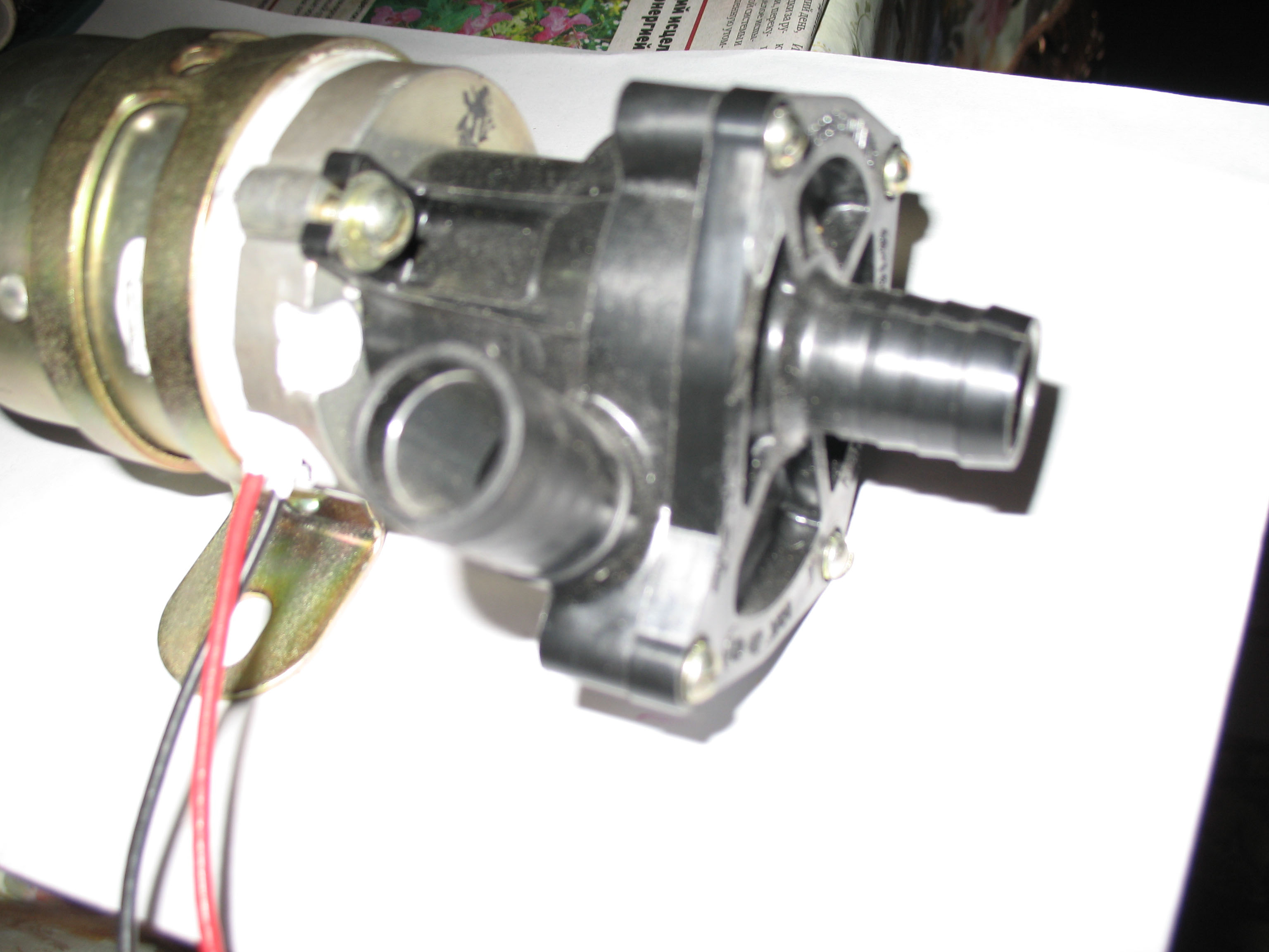

Решение проблемы оказалось довольно простым - нужна емкость с водой (например, ведро, а лучше - бочка) и насос. Малогабаритный насос, который имел бы достаточно высокий КПД и не подтекал бы в месте установки - на первый взгляд, экзотика, а сделать его сложно. К счастью, в магазинах автозапчастей есть многое, помимо электролита. Насосы стеклоомывателя не годятся - они не предназначены для продолжительной работы и имеют низкий КПД (из-за плохой геометрии рабочего колеса и спиральной камеры), впрочем, при небольшой модернизации они могут быть полезны. Наиболее подходящим по напору и расходу мне показался насос отопителя салона от грузовика КАМАЗ (см. фото).

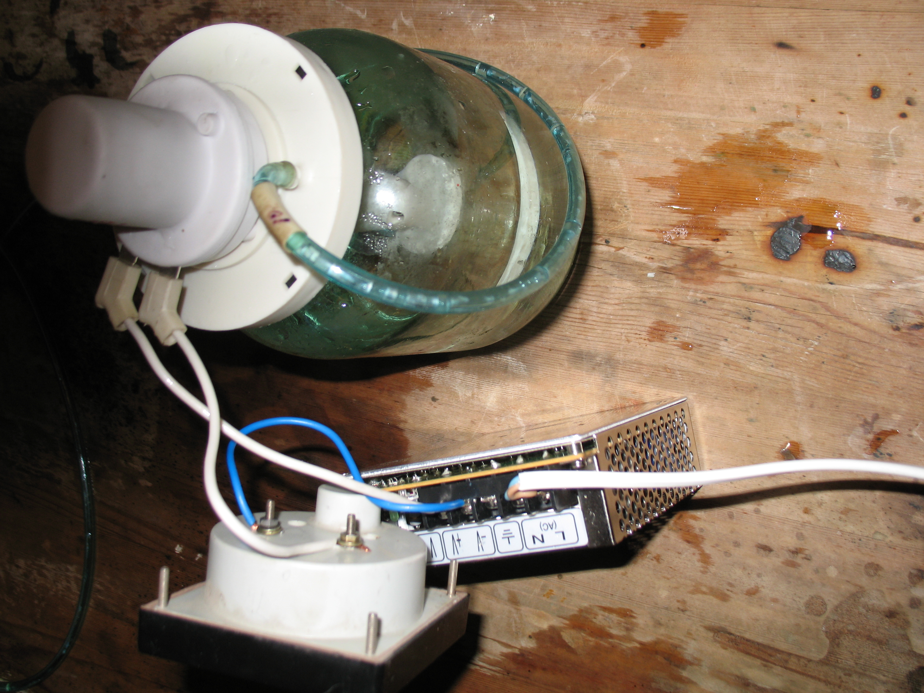

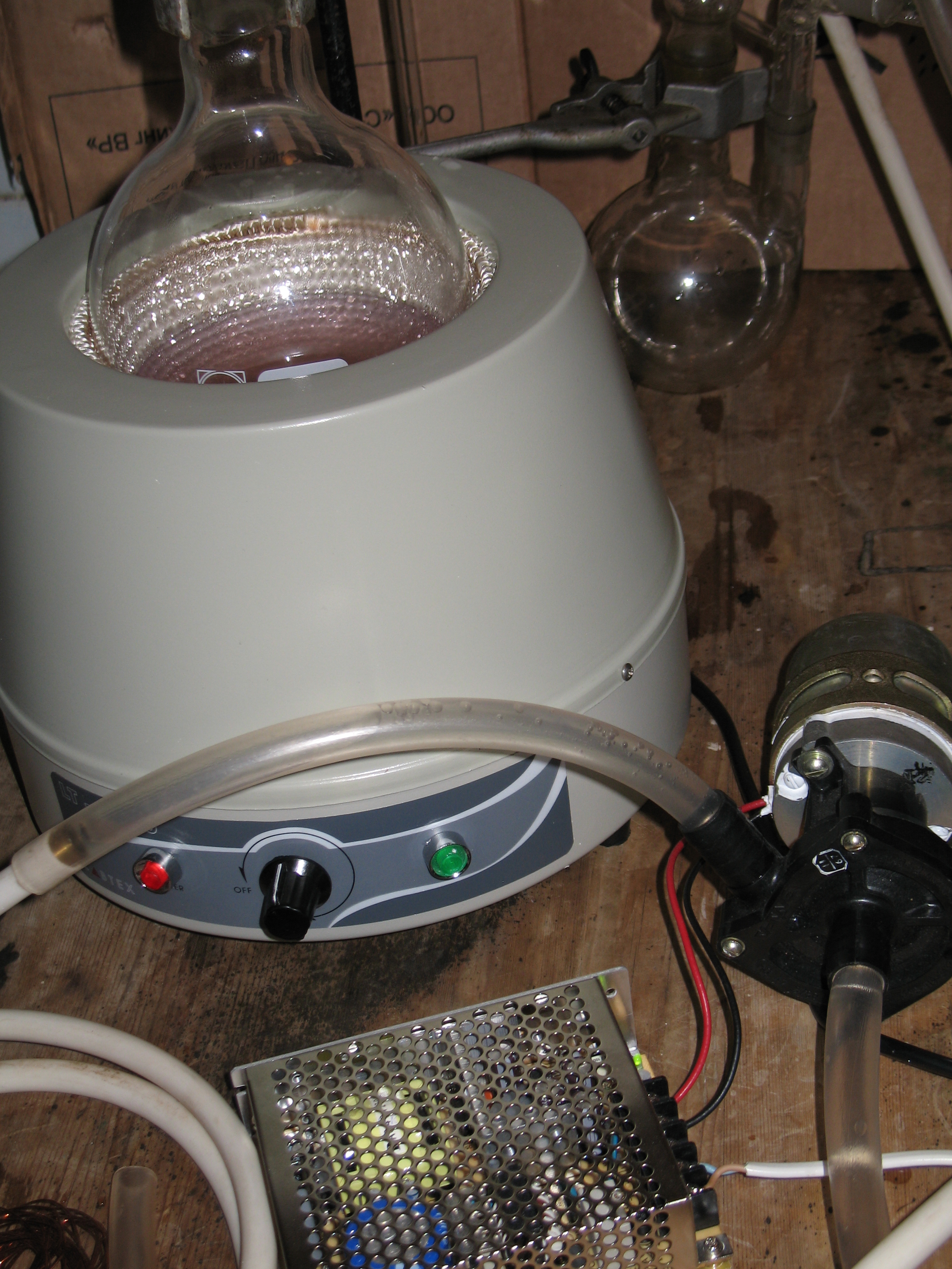

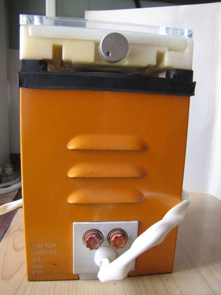

Насос потребляет 4 ампера от 12 вольт (иногда бываю насосы на 24 вольта). Поэтому нужен блок питания (хотя бы трансформатор с выпрямителем). Диаметр патрубков насоса 18 мм. Ведро воды он откачивает за полминуты. Цена вопроса от 500 до 1000 рублисов.
Присоединяя насос к холодильнику, можно вставлять в шланг тонкостенную металлическую трубку подходящего диаметра, после чего уже шланг вставлять в патрубок насоса (необязательно натягивать его). Шланги должны быть по возможности короче, но так, чтобы оставлять некоторую свободу (они не должны пережиматься при перестановках на столе) - это не даст образоваться воздушным пробкам. Концы шлангов, спущенные в ведро или бак, следует закрепить в воде чем-нибудь тяжелым. Центробежный насос - несамовсасывающий, и перед пуском всю систему надо заполнить водой таким образом: поднимают оба конца шлангов выше самых высших точек насоса и холодильника, в один из них наливают воду до полного заполнения и, заткнув пальцами шланги, погружают их в бак. Одна из установок - см. фото.
На переднем плане - импульсный блок питания (попался готовый). Разумеется, все правила электробезопасности остаются в силе.
При работе с мощным нагревателем вода в баке может прогреться, тогда придется устраивать градирню (на даче это несложно).

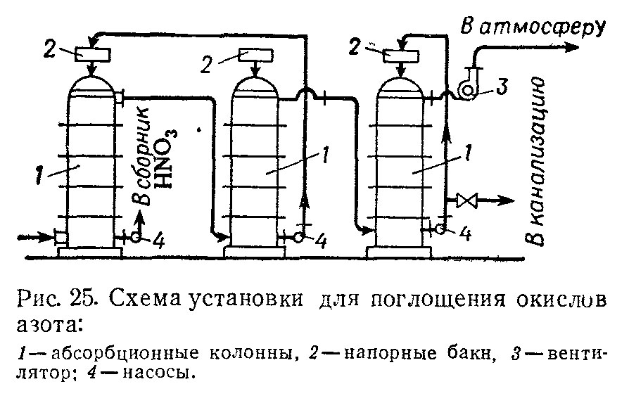

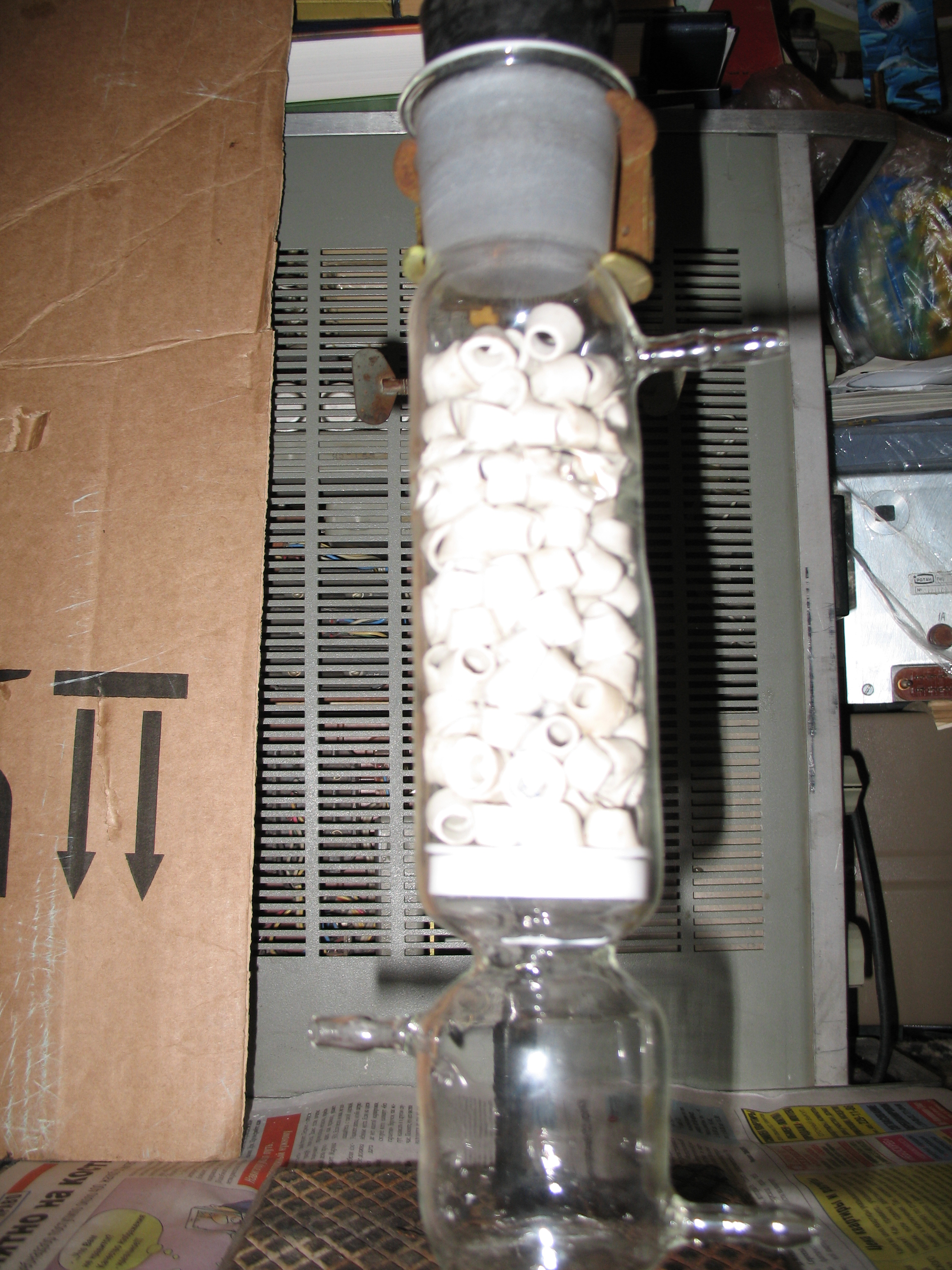

Следующая проблема - концентрирование соляной и азотной кислот, а также улавливание выделяющихся при некоторых опытах газов (аммиака, сероводорода и пр.). Для поглощения газов в промышленности применяют такие установки:
Отличные штуковины для ДЛ, их самые существенные части почему-то не привлекли внимание химиков-энтузиастов, тема viewtopic.php?f=26&t=888 почему-то не вызвала ни восторга, ни зависти. У меня такие изделия тоже есть, но мало, и их пришлось заказывать стеклодуву

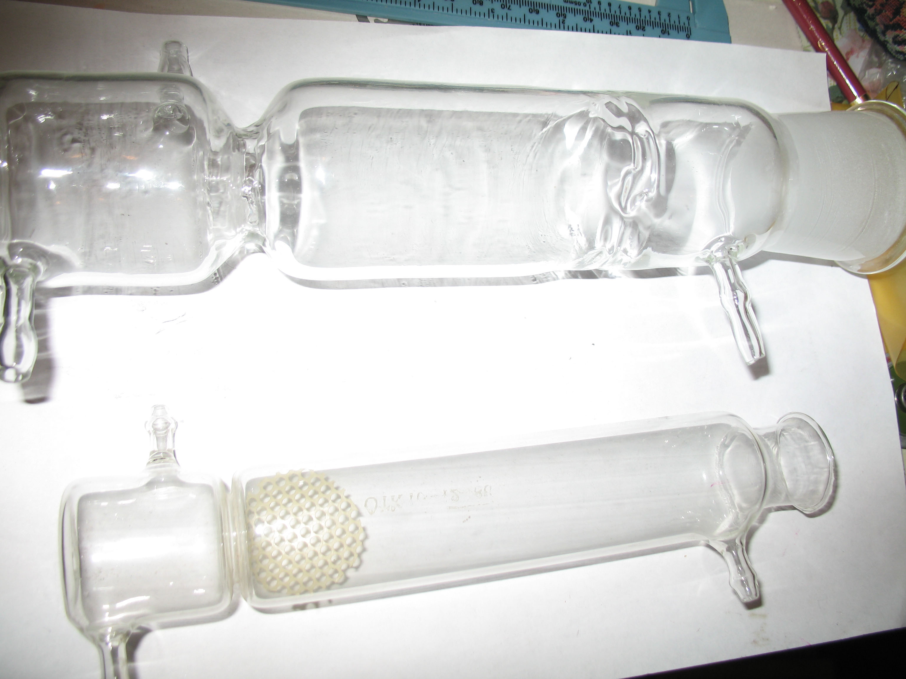

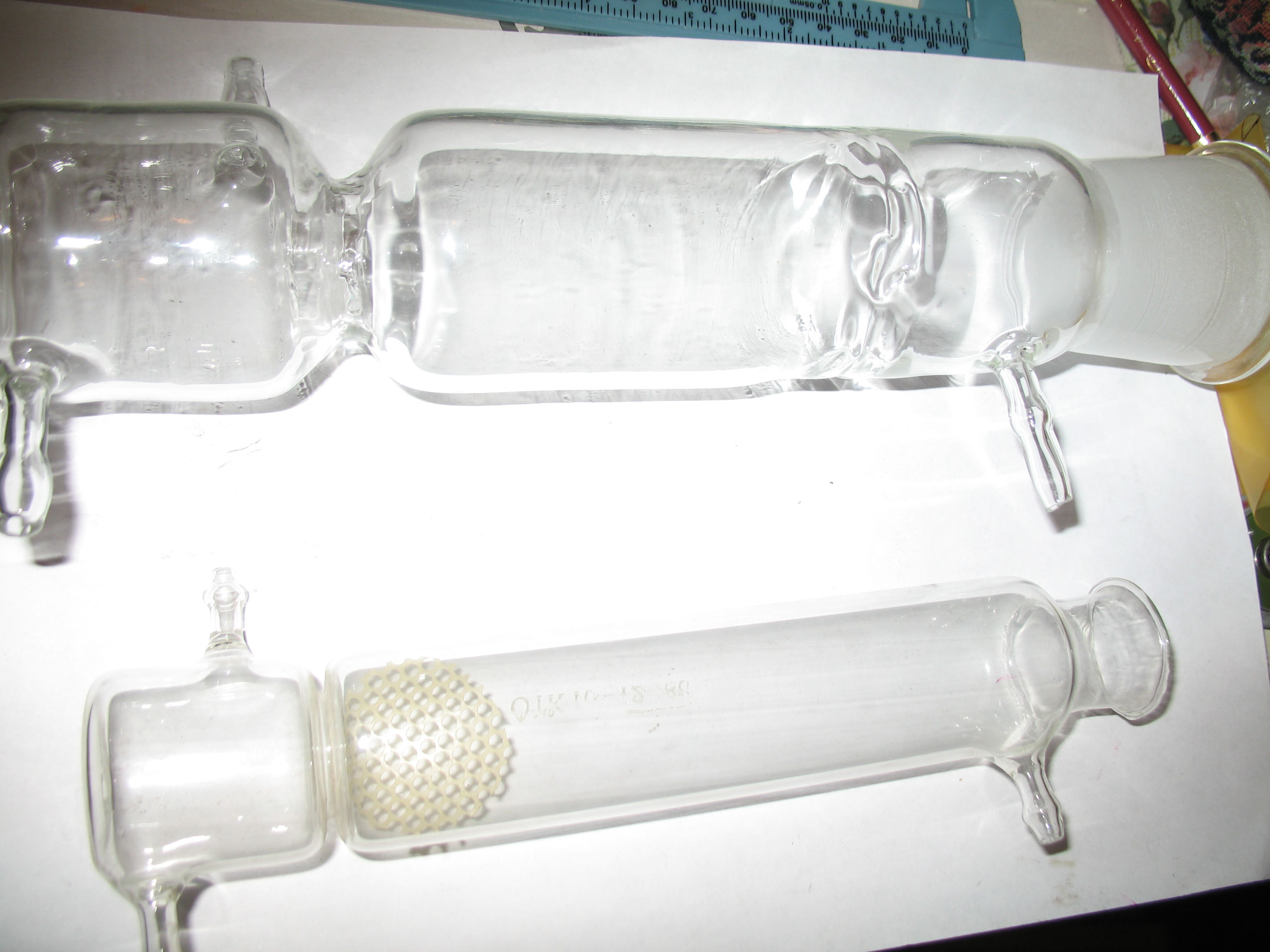

Для применения в колонку надо вставить перфорированную перегородку (диск из фторопласта или кислотостойкой пластмассы с множеством мелких отверстий), лучше опирающуюся на кольцо чуть меньшего диаметра, и насыпать т.н. насадку, в качестве которой я использую изоляторы от электроспиралей - "бусы чешуйчатые" (обсуждались в теме "Нуждаюсь в совете"). Их кислотостойкость достаточна.

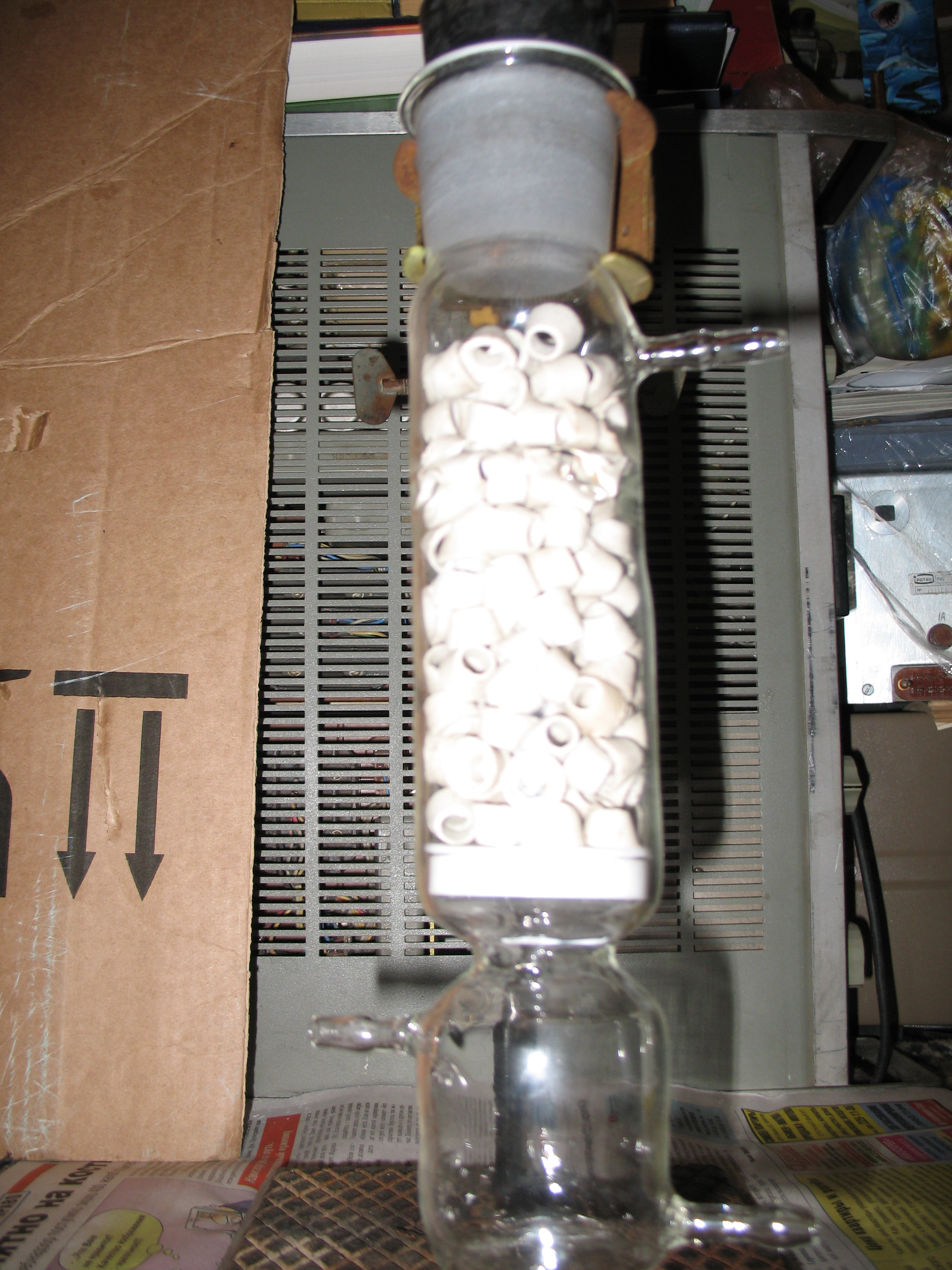

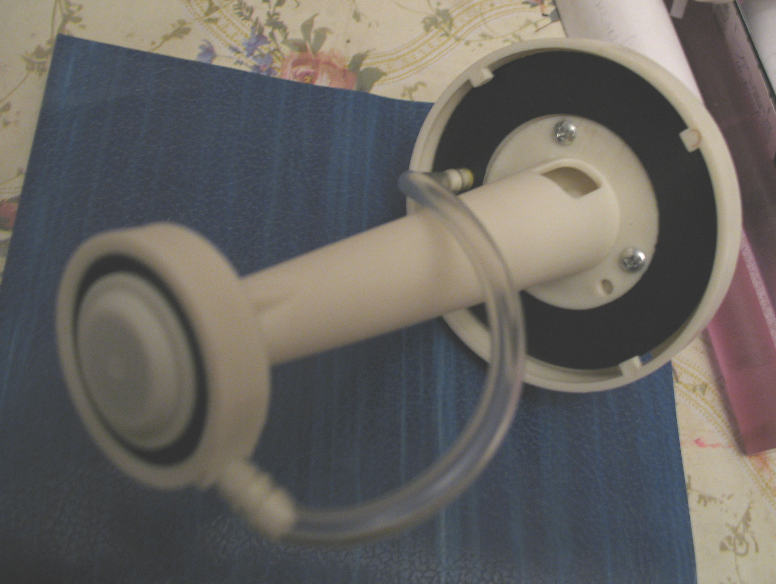

Остановка за малым - нужны циркуляционные насосы для орошения насадки. Тут-то и пригодятся погружные ВАЗ`овские стеклоомыватели.

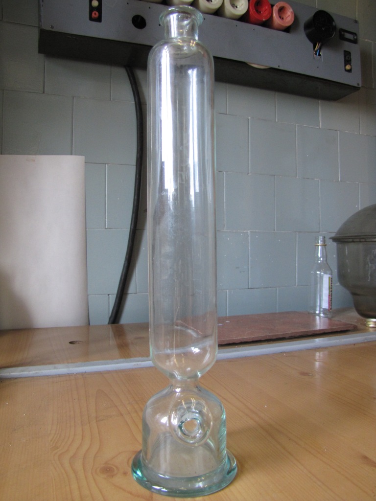

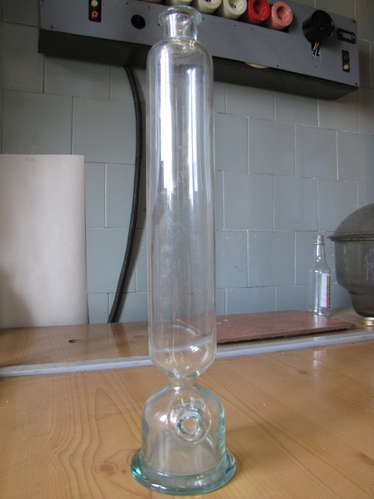

Насчет поглотительных склянок (к сожалению, название не помню, но это именное оборудование) - видимо, дело в масштабах. Такая склянка рассчитана, чтобы через нее пропускали литры жидкости.
upd. Порывшись в своих фотографиях, нашел - колонка Фрезениуса
Из именного оборудования есть склянка или колонка Фрезениуса, но это - не то, что должно быть. У нее два штуцера и пробка сверху, через которую можно присоединить третий штуцер, а четвертый, который должен быть внизу, не получается.

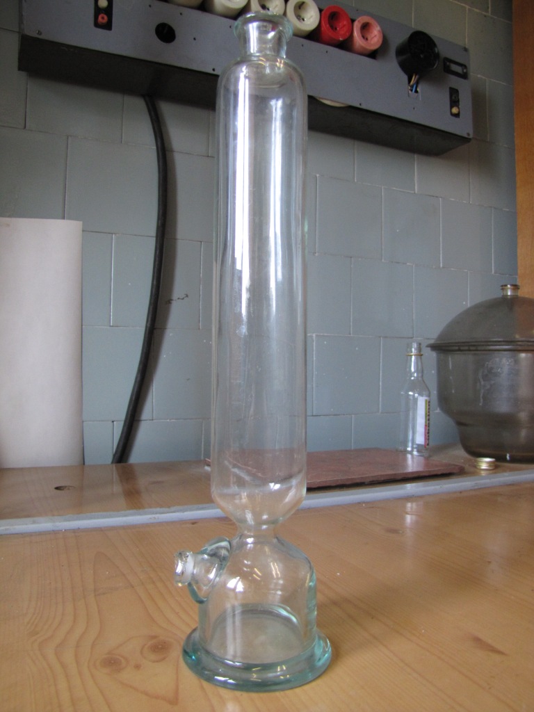

Скажем так: "вариации на тему". Насколько они могут повлиять на название - сказать не берусь. Вот пара моих фотографий:

Да, это именно она, хотя я видел модификацию с штуцером вверху сбоку. Как видно, она рассчитана на работу с однократной загрузкой поглотителя (аналогично фарфоровым насадочным кольцам), например, активированного угля, и не годится для непрерывных процессов. Для таких дел (осушение воздуха силикагелем, очистка акт. углем и пр.) хороши литровые и больше склянки Вульфа, на дно только надо набросать куски чего-нибудь покрупнее, что пролезет в горловину, чего-нибудь вроде керамзита, а сверху насыпать поглотитель. Впрочем, я применяю и металлические аппараты.

Насчет колонки Фрезениуса. Глядя на стремительно уменьшающиеся запасы солянки (которые будет трудно пополнить), понял для чего можно использовать эту колонку: для получения соляной кислоты [как уже было сказано выше].

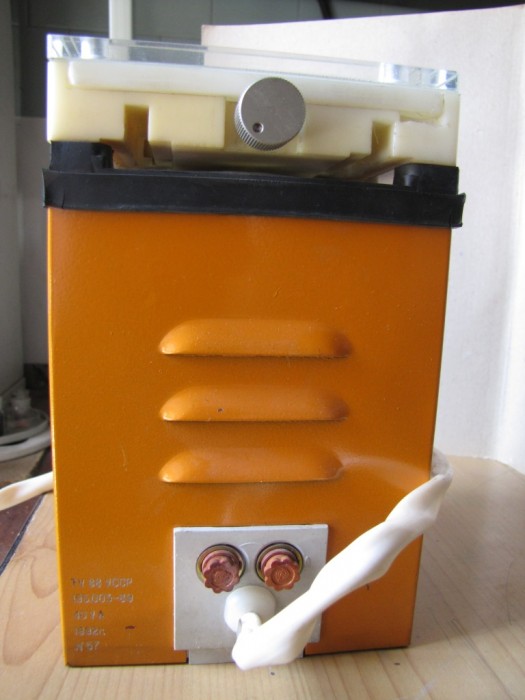

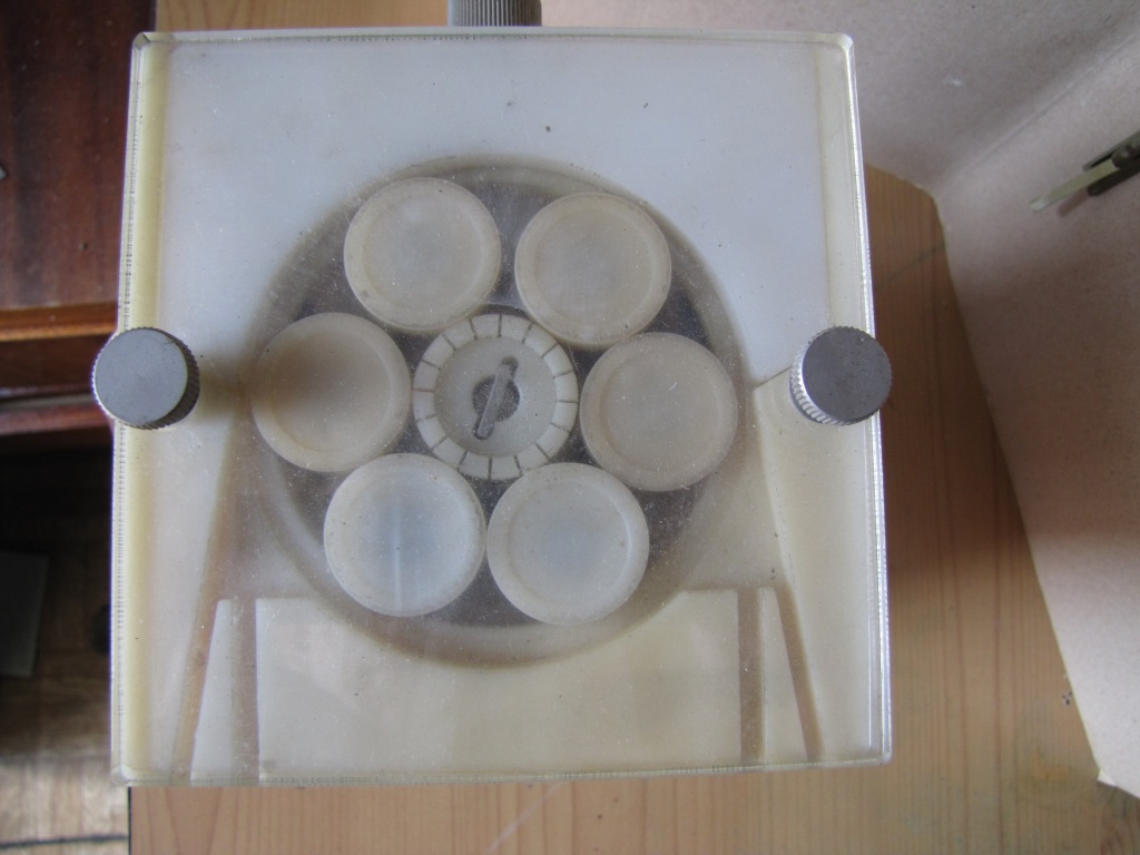

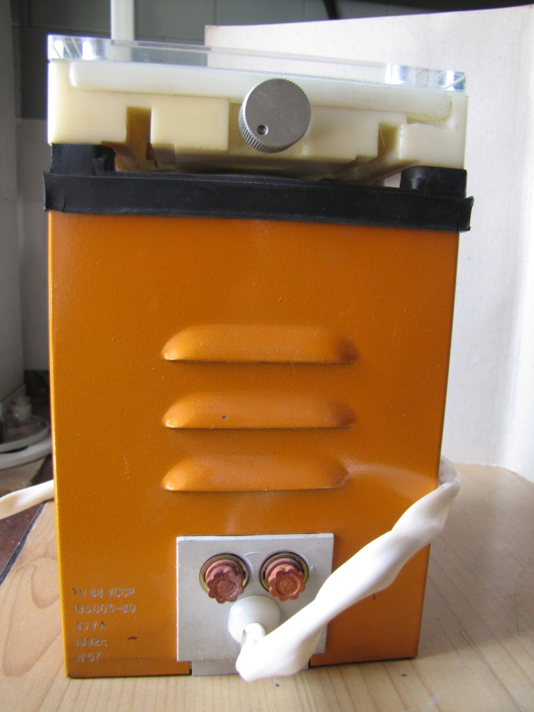

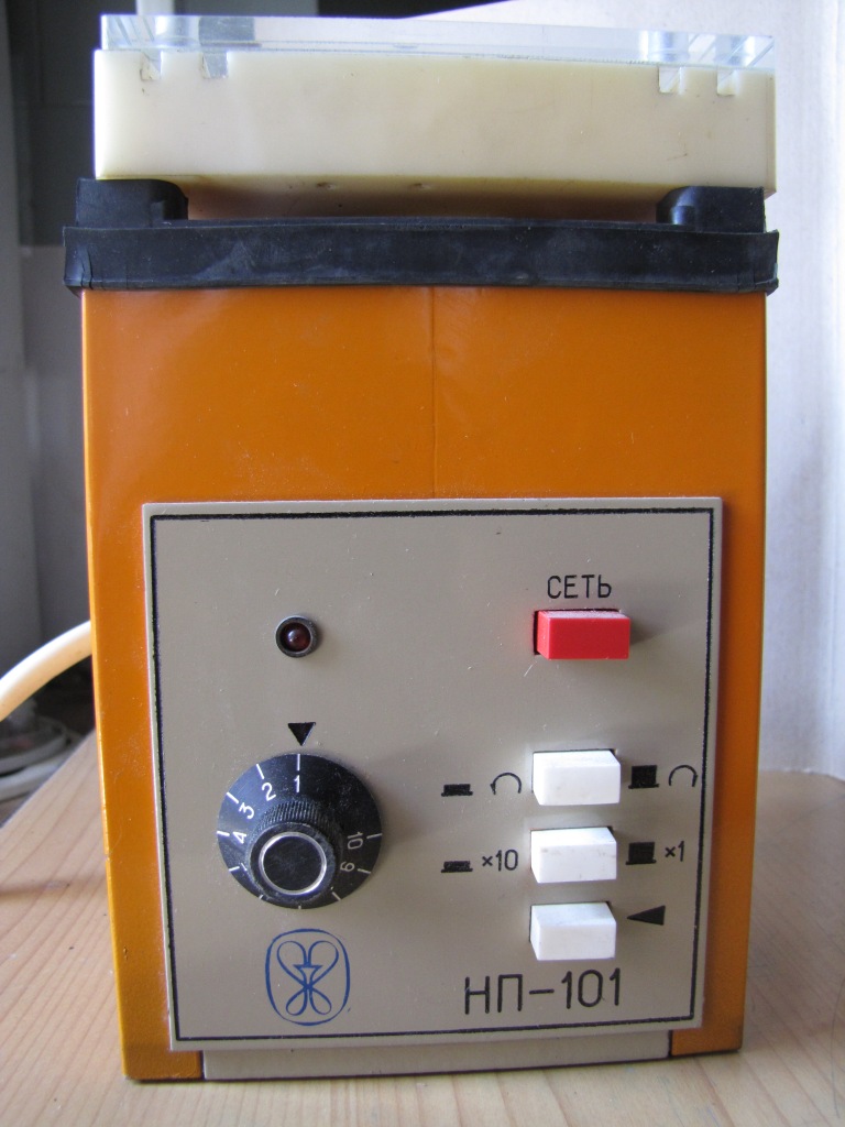

Перистальтический насос

Глубокоуважаемый Vladimir! С перистальтическими насосами очень хорошо, но рановато - я готовлю сейчас материал и по ним, с определенной целью, они будут через раз. На очереди модернизация насоса омывателя для поглотительных колонок (как Вы совершенно справедливо заметили, для пополнения иссякающей солянки, но также получения нашатырного спирта из аммиачной селитры и др. Можно ли будет переставить иллюстрации спустя какое-то время, сгруппировать их? Разделять темы по насосам и колонкам можно будет, если наберется достаточно индивидуального материала и по тем, и по другим.
Offtop
Вообще-то замечание должно быть в Замечаниях по форуму и сайту, но здесь оно возникло в логической последовательности, его можно будет перенести. Данная тема, как и Получение хлоратов, Получение дистиллированной воды и Упаривание электролита (Концентрирование серной кислоты), и некоторые другие (в частности, очистка покупного сырья) относятся именно к тому, мечту о чем некоторые из нас давно лелеют - о производстве ряда базовых реактивов, ставших труднодоступными, из остающегося доступным сырья. Все эти темы объединены следующими признаками: 1) как правило, очень простые или одностадийные реакции; 2) экономические требования - высокие выходы и экономия электроэнергии; 3) необычно высокие для ДЛ аппаратурные требования и специфичность установки для каждого процесса (хлорный электролизер совсем не похож на хлоратный), а установка желательна неразборная; 4) работа с препаративными количествами (более 300гр., иногда - килограммы). Не создать ли для них подфорум в форуме "Лаборатория" под названием, скажем, Маленький свечной заводик, или Кустарное производство? Власть практически никогда не отменяет свои решения, даже очевидно неудачные (Вы знаете, наверное, как трудно бывает добиться поправки "Во изменение приказа..."), и отмена закона о прекурсорах возможна лишь после смены власти. Пудведев же с медвепутами сидят в седле крепко, каждому 2 по 6 = всего 4 на 6 = 24 года. Постройка Заводика при ДЛ отнимет в худшем случае два-три года. Как будто бы, игра стоит свеч?

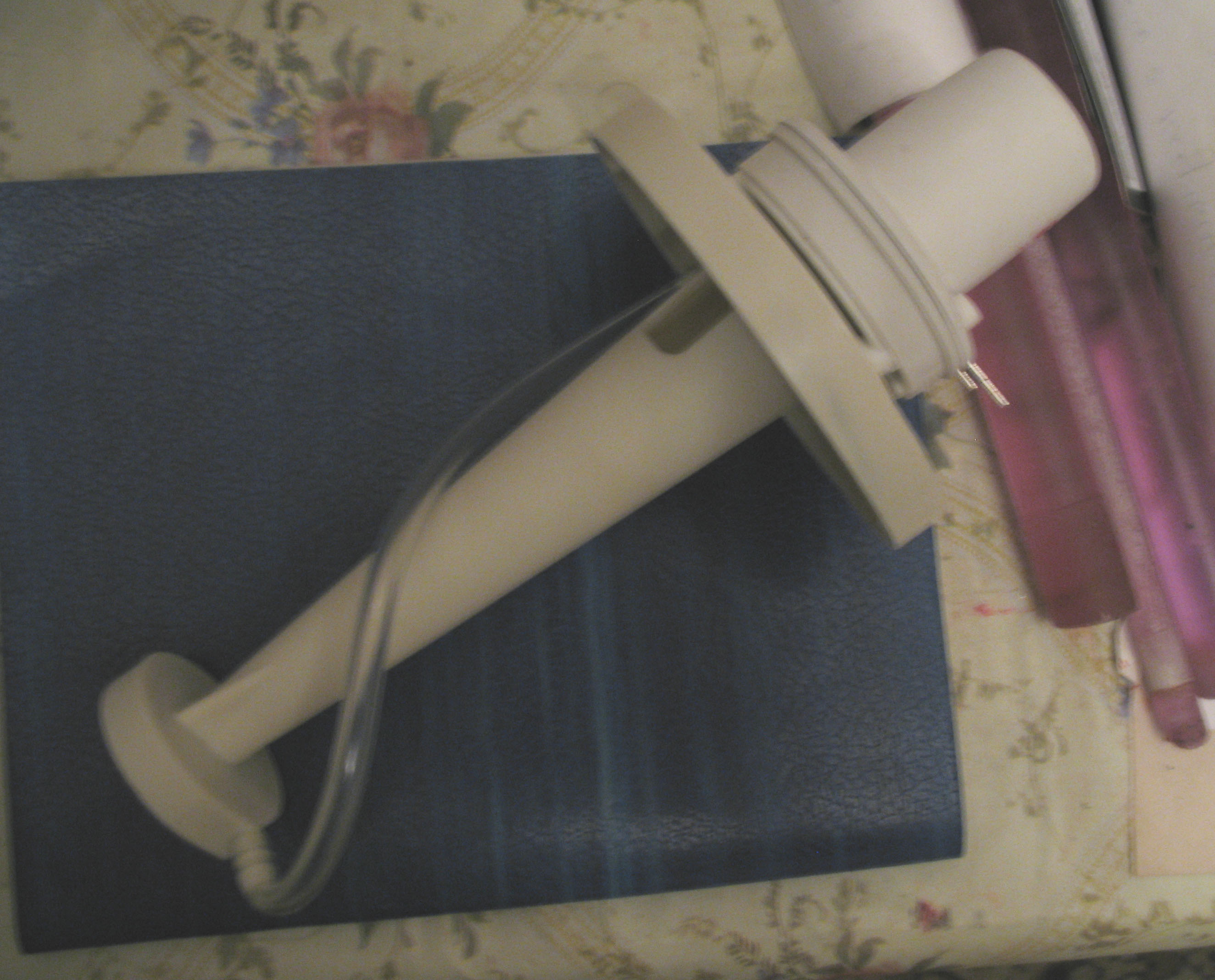

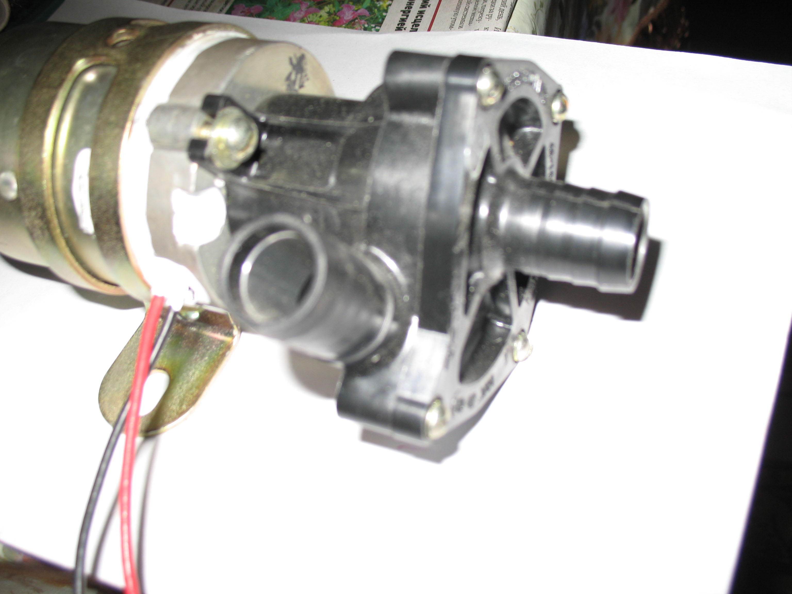

Интересующие нас насосы стеклоомывателя выглядят так:
и с несколько иной стороны так:

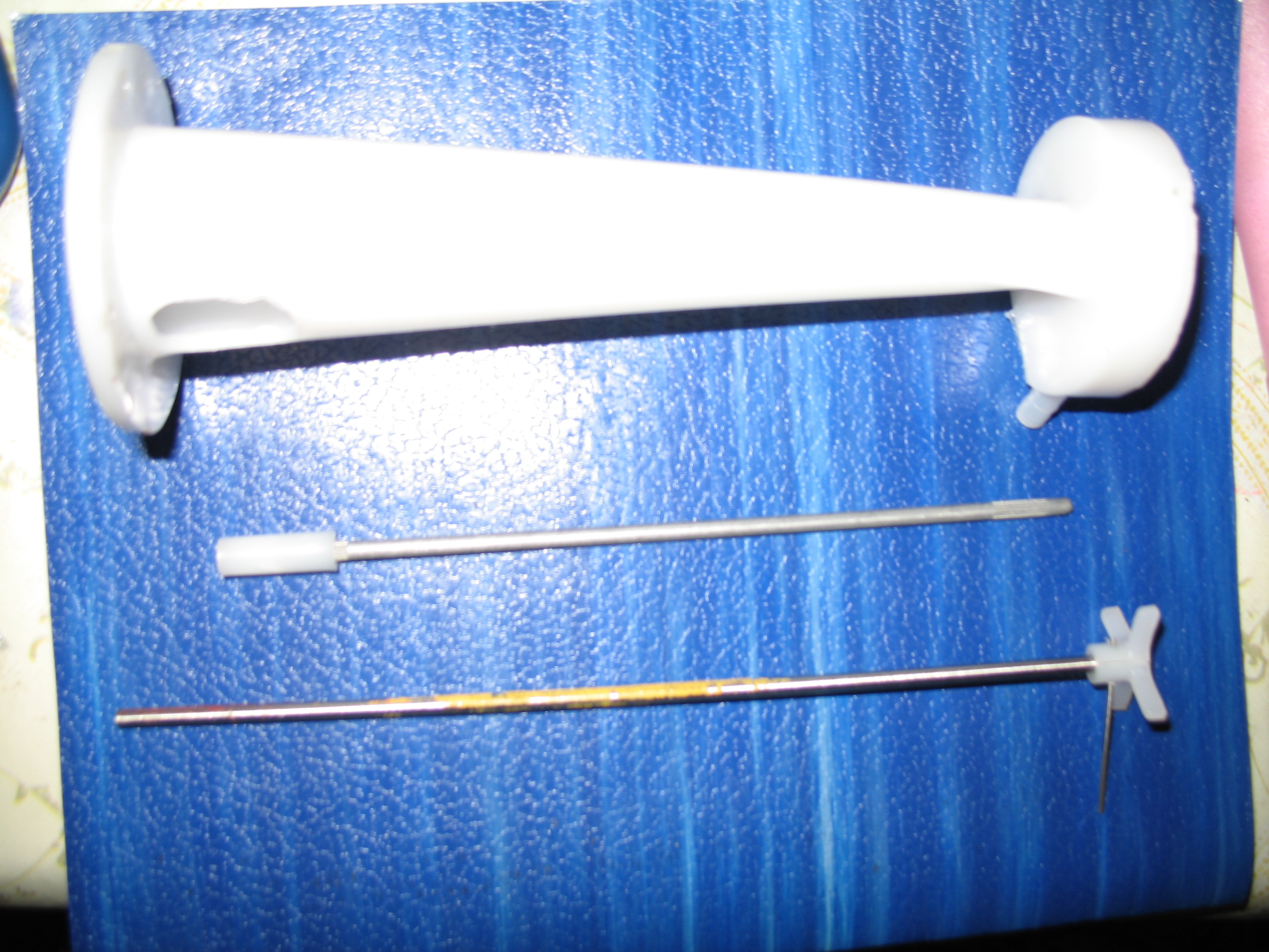

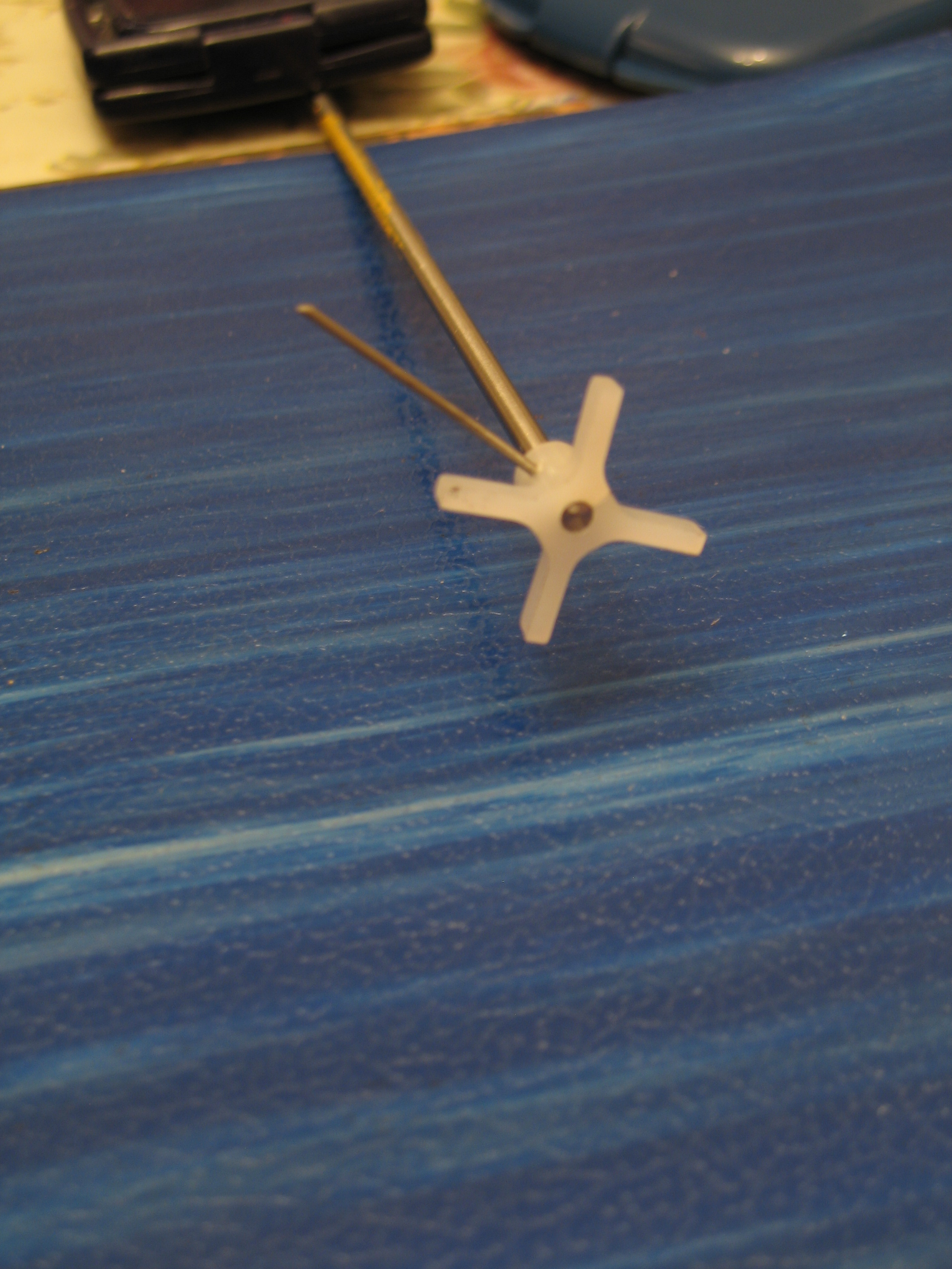

При всех своих положительных качествах насос имеет существенный недостаток - не все его детали являются коррозионно-стойкими. Поскольку придется перекачивать холодную концентрированную соляную кислоту, материал надо выбрать соответствующий - титан или нержавейка.
Основная деталь, требующая замены - длинный вал рабочего колеса (рабочее колесо сильно упрощего и имеет вид крестовины).
Разбираем насос, вынимая торцевую крышку рабочей камеры и отворачивая три шурупа на моторе снизу.
Вместо прежнего стального вала делаем такой же из прутка диаметром 3,0 мм из титана или нержавейки, не притягивающейся магнитом (такой пруток придется поискать на барахолках в металлических рядах, он должен быть совершенно ровным при взгляде вдоль него и при вращении в пальцах). На заводском прутке для посадки рабочего колеса и муфты соединения с мотором нанесено рифление. Нам придется применить другие способы. Лично я применил штифтовое соединение (см. учебник по Деталям машин или фото ниже):

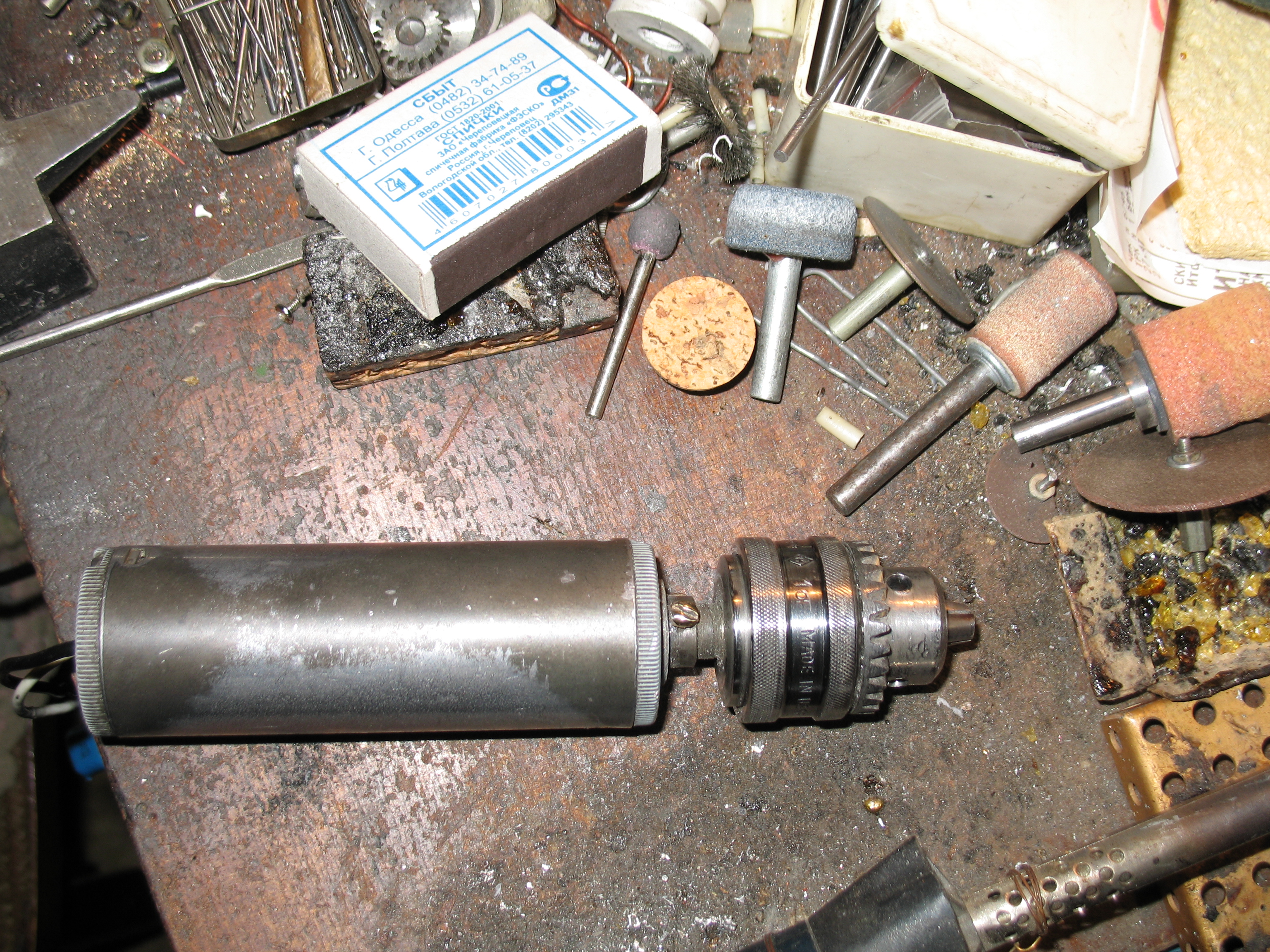

Оно делается так: накерниваем место отверстия в соответствии с размером рабочего колеса, затем в тисках сверлим микродрелью (незаменимая вещь!)
со сверлом диаметром 1,0 мм, после этого сверлим в пластмассе ступицы рабочего колеса одно отверстие (сквозь одну стенку), вставляем вал и досверливаем вторую стенку, уже насквозь. В полученное отверстие вставляем кусочек нержавеющей проволоки диаметром 1,0 мм (если болтается, слегка расплющиваем, если не лезет, зажимаем в микродрель вместо сверла и на пластине с канавкой стачиваем лишнее надфилем, больше с конца, чтобы придать конусность), срезаем и запиливаем выступающие концы штифта. Увы, если химик взялся строить МСЗ, то знакомство со слесарным делом неизбежно.
Шурупы после сборки замазываем кузбасс-лаком. Латунную сетку, если она есть на торцевой крышке рабочей камеры, удаляем (мы же не будем засорять твердыми включениями жидкость в баке, мы будем работать аккуратно), у некоторых насосов вместо сетки пластмассовая решетка, она не мешает.
Как показали опыты,
для наших целей (орошение насадки поглотительных колонок) 12 вольт - слишком много, достаточный напор получается уже при 4 В, 5 В считать максимальным напряжением, обеспечивающим продолжительную работу, потребляемый ток при этом не превышает 1 А. Источник питания выбироаем соответствующий - адаптер или трансформатор с выпрямителем (обмотка на 6 вольт).
