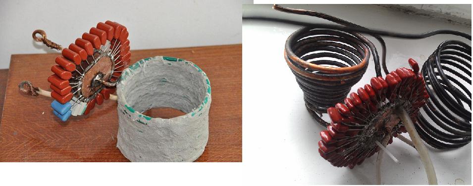

Тонкую трубку потом трудно освободить от песка. Он там запрессуется., лучше поваренную соль, ее легко вамыть. А тонкую. трубку согнуть легко без никакой соли, на оправе, вот пример, индукторы с медных трубок, что используются в холодильниках ( сзади холодильника, конденсатор, есть с нержавейки, и есть медные).

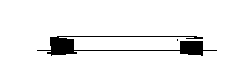

А хороший холодильник, со стелянной трубкой внутри я делал так: две резиновой пробки, две трубки, медные, малого диаметра, для подачи воды, большую металлическую трубку для корпуса, использовал с алюминия, и получился отличный холодильник.

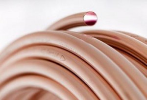

Трубки для кондиционеров продаются отожженными, т.е. они сгибаются без деформаций и каких-то приспособлений если радиус сгиба не меньше указанного в паспорте. В продажу они поступают в виде свернутой бухты. Прочность 210-220 МПа, удлинение на разрыв 50-60%. Стенки очень тонкие, так что теплопередача будет хорошей.

Алексей 75, идете в любой магазин специализирующийся на продаже кондиционеров. В разделе монтажного оборудования всегда есть в продаже медная гибкая трубка разных диаметров (~99% Cu). Продают как пакетом по 15 м так и по метру, цена 20-150 грн./м в зависимости от характеристик и производителя.
Ух ты! Она точно именно медная? Не латунька?! Шикарно! Большое спасибо за инфу!

Oleg, да 99%. Только имейте ввиду, что я говорю трубках для соединения внутреннего и внешнего блоков кондиционера, для внутрисхемных соединений используются и латунные. А так Сu > 99,97%, Р < 0,028% - соответствующие стандарты ASTM B280 (США) и EN 12735-1 (евросоюз).
p.s. Материал трубы по стандарту выдерживает многократное вальцевание - так что можно использовать старые трубки из выброшенных кондиционеров, они могут быть восстановлены и согнуты заново. Если там же нашли паяное соединение, знайте - использован медно-фосфорный припой с 2-40% серебра.
