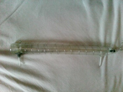

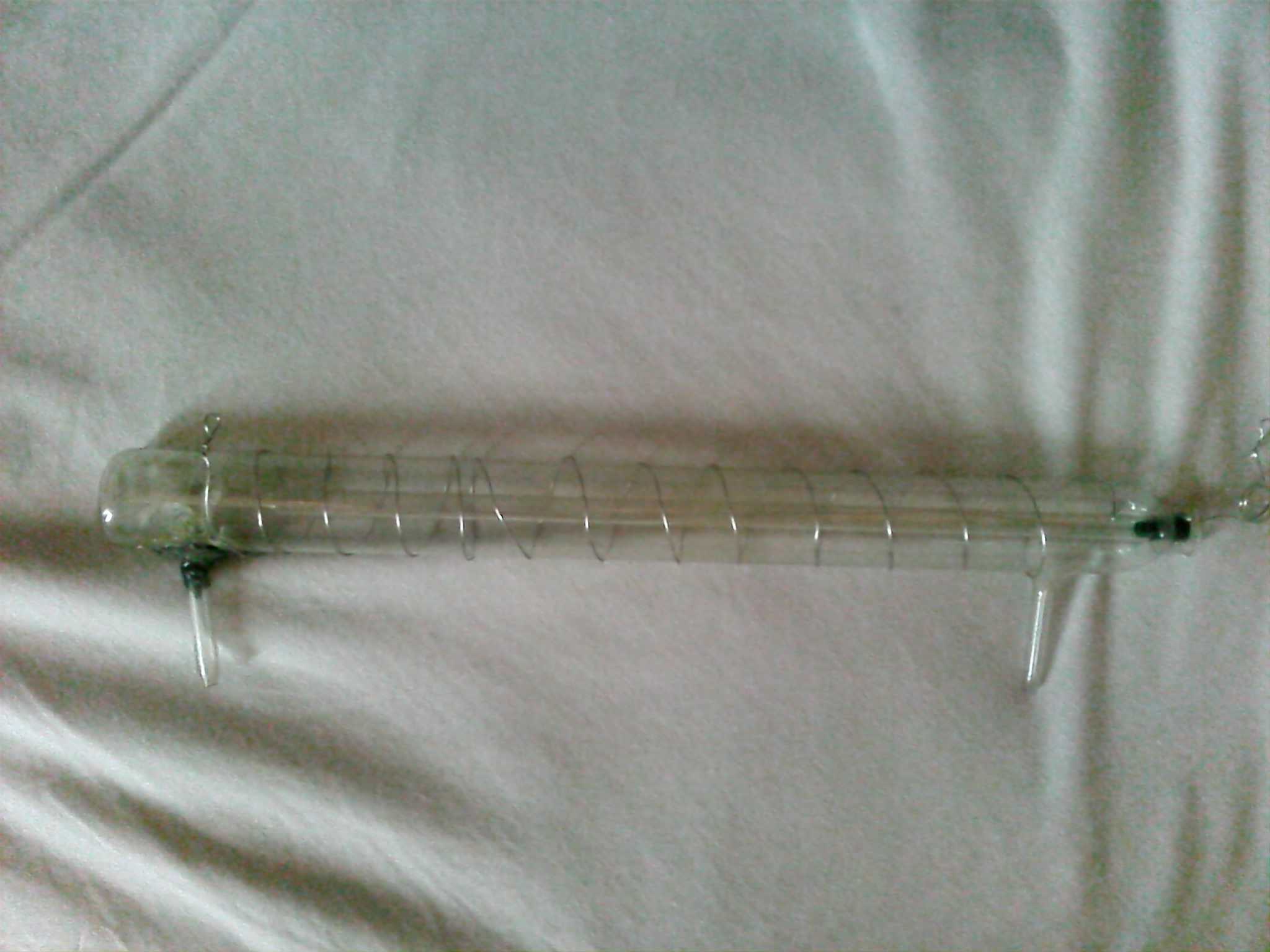

Вот фотография озонатора.

Posts: 69261
А как насчет фотографии озонатора в работе?
