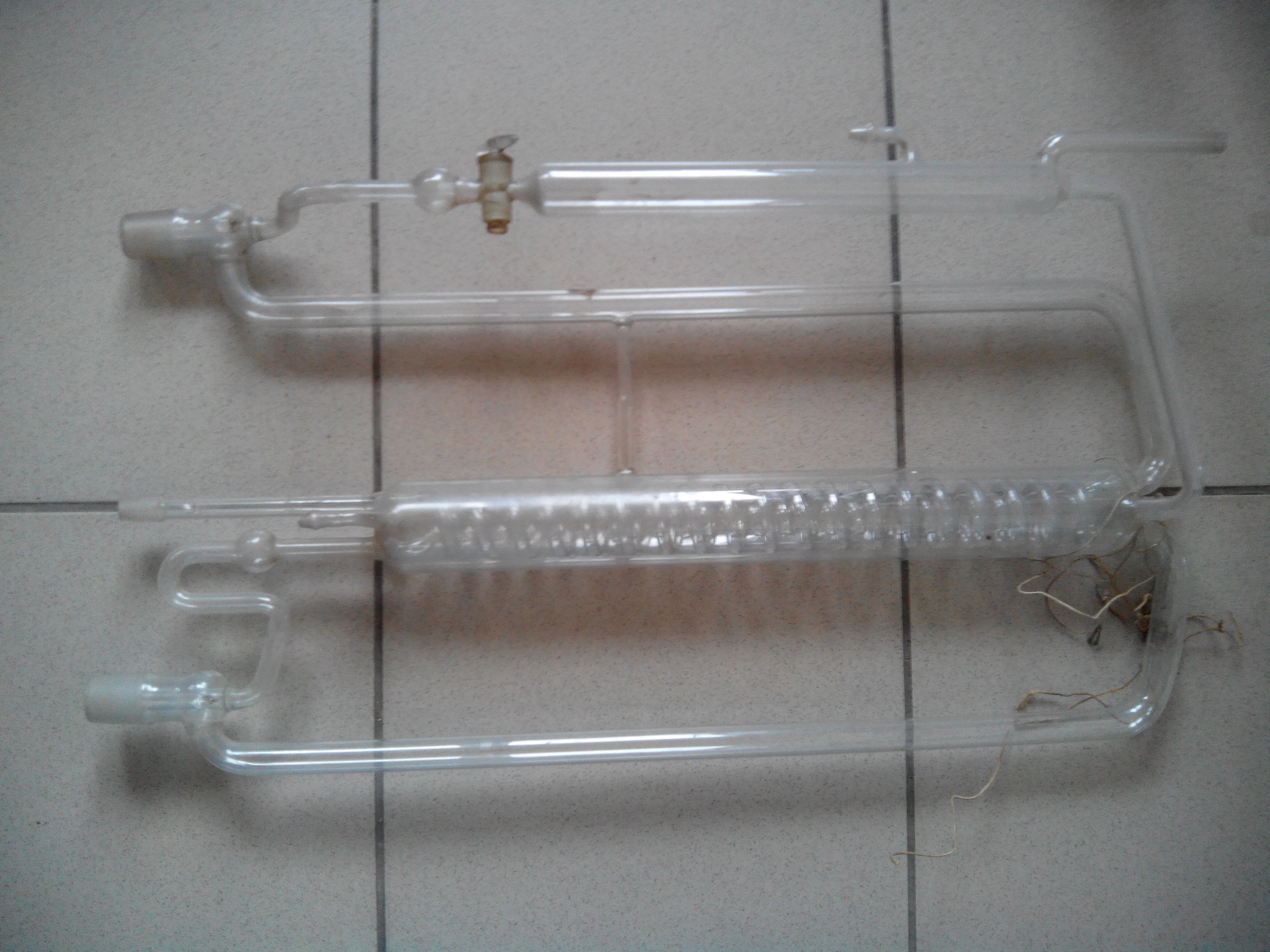

Слазить бы мне сейчас на большой пыльный шкаф и добыть оттуда немецкий(?) цельностеклянный БИдистиллятор
 Post subject: Re: самодельный автоматический дистиллятор воды
PostPosted: 19 Feb 2015 16:34
Joined: 11 Dec 2014 02:19
Posts: 531
Location: Харьков
Слазил

Клевый дистиллятор!!! у него колбы еще кажись с электокипятильниками впаянными идут...)

Не исключено, но вообще мы его хотели собирать с нагревом двумя горелками

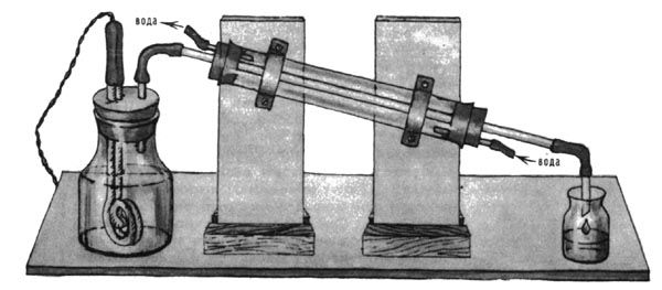

в одном из журналов ХиЖ предлагался такой вариант но он не автоматический. Тоже неплохо для домашней лаборатории :)

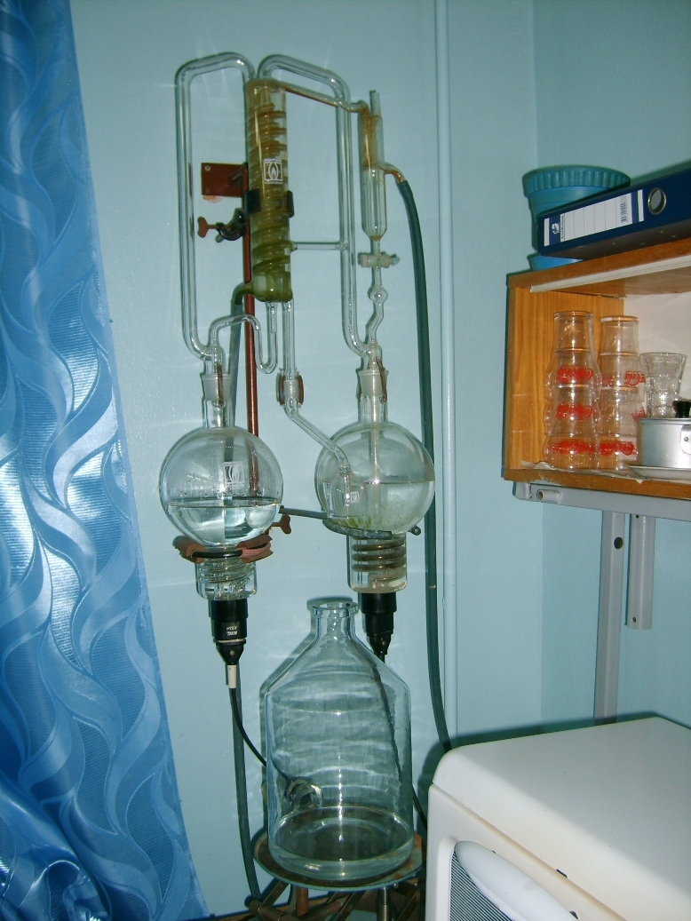

Здесь в фотогалерее есть такой дистиллятор с колбами... :))

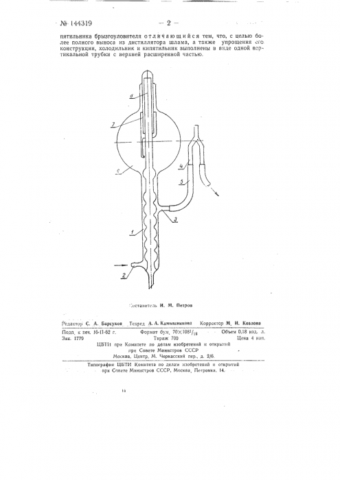

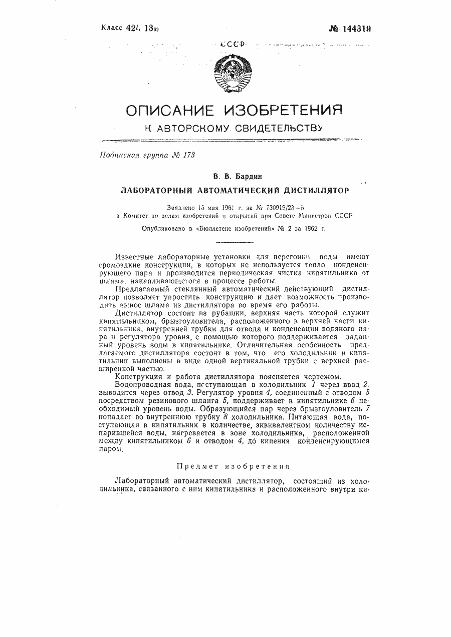

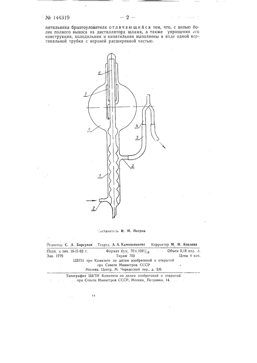

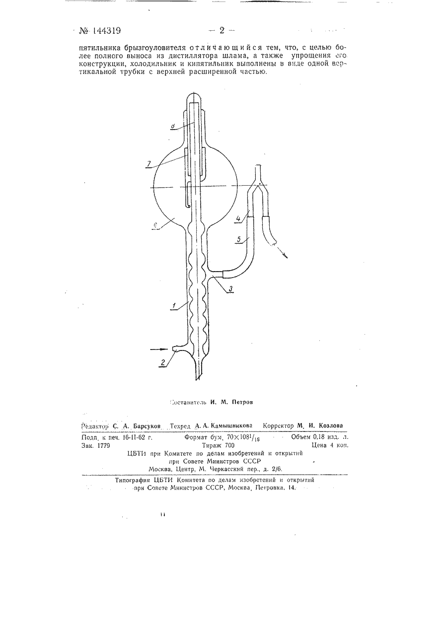

интересная схемка, заявлено автоматическое поддержание уровня воды и унос шлама из зоны кипятильника
А можно ссылочку?
http://chemistry-chemists.com/Video/Chemical-Lab-20.JPG
немнога недопонимаю я эту схему :confused: получается холодильник и колба как бы одно и то же :confused:
если в холодильнике будет горячая вода тогда будет проскок пара...? :(
главное верить в себя!
PostPosted: 19 Feb 2015 17:54
нет, хол. вода идет от патрубка 2 до 3 и дальше в слив, колено 4 выставляет общ. уровень воды в сист. (пунктир. линия), нагреватель (на схеме не показан) расположен сверху, в круглой части 6 - т.е. у нас снизу холодная вода и только в самом верху идет кипячение. Пар в верхней части шара через систему каплеулавливания (вставленные друг в друга трубки) попадает в верхнюю часть холодильника, проходит объём кипящей воды (отдавая ей тепло), а зам уже в холодную нижнюю часть холодильника

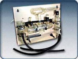

вот еще пара вариантов дистилляторов

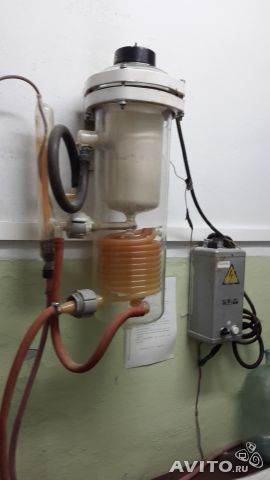

не пойму схему работы этого дистиллятора :(
PostPosted: 05 Mar 2015 18:12
Posts: 69284
Исходя из фотографии сказать трудно: не видно, что внутри. Нижний змеевик, возможно, предназначен для нагрева воды, которая поступает в дистиллятор, за счет тепла воды, которая выходит из дистиллятора.
PostPosted: 06 Mar 2015 01:28
Joined: 02 Jun 2011 00:55
Posts: 262
У меня подобный дистиллятор только больший был в прошлой лабе. Вверху стенки двойные, во внутреннем сосуде(белый, покрытый накипью) три электрода, вода нагревается за счет прохождения через нее тока. Пары воды проходят между стенками аппарата и конденсируются на змеевике внизу, подогретая вода из змеевика поступает на питание испарителя, избыток через перелив сливается в канализацию

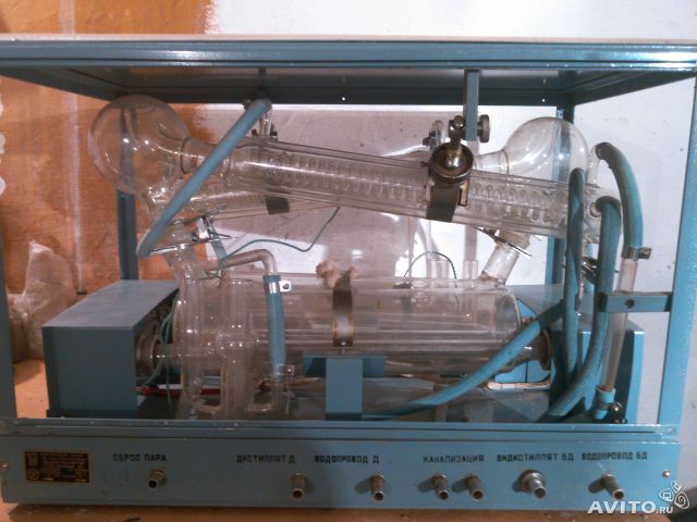

вообще очень странный дистиллятор.....а вот бидистиллятор которые были почти в каждой лаборатории ,сейчас не знаю пользуются такими или нет.. а еще есть вертикальные варианты бидистилляторв если найду картинки скину......а у кого еще есть какие...самодельные? схемы?)))

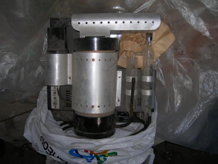

Я такой как раз восстанавливаю - всю наждачку перевёл.
Еще забавный факт - тут на фотографии он изображен только с верхней крышкой, а он идет еще с боковыми и задней.
Выполнены они из нехилой такой стали, при установке на прибор составляют не менее половины его не малого (30кг!) веса.
