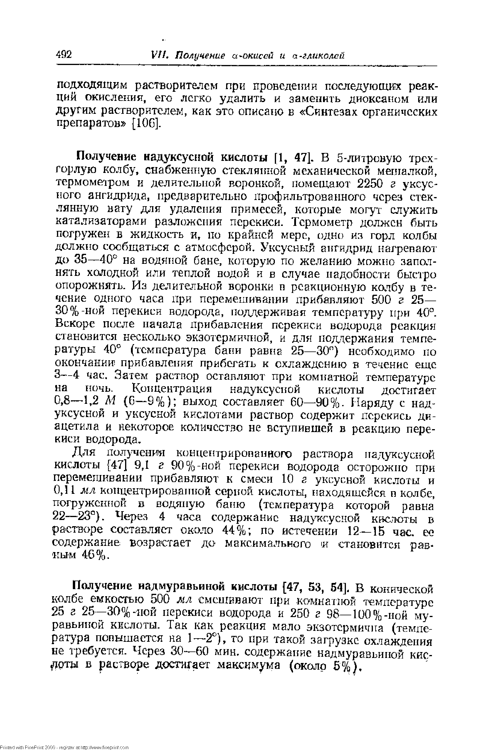

Второй абзац.
Перекись 90% пересчитать на перекись доступной концентрации.
Серная нужна в качестве катализатора, ее потом можно нейтрализовать ацетатом натрия.
255153195129182008142223232054196172065034097067.png [ 75.67 KiB | Viewed 27852 times ]

Огромное спасибо за ссылки!!!
Проблема, как и ожидалось, была решена наиболее простым способом - смешиванием компонентов в соотношении 4,1 моль ЛУК на 4,6 моль пероксида водорода по следующей схеме:
Сначала к 250 мл 35% перекиси водорода при постоянном перемешивании добавил 250 мл ЛУКа, после чего смесь выдерживалась 10 часов при 20 гр. ц. , затем было добавлено еще 200 мл 35% перекиси и через 24 часа раствор был разлит на три образца по 200 мл и отправлен микробиологам + 100 мл смеси осталось в качестве контроля.
(поскольку содержание компонентов не столь критично - важен результат, а именно то, что смесь была одобрена заказчиком как концентрат для приготовления дез. растворов).
