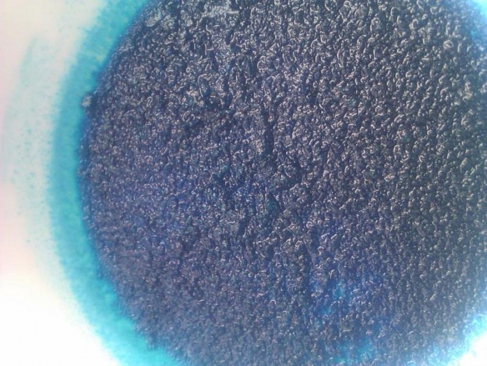

PostPosted: 24 Dec 2016 15:36
stas wrote:
...решил почитать о солях лития и кобальта, дабы определиться, как мне лучше избавиться от последнего (смешанный хлорид Li/Co, полученный из литиевых аккумов., уже высох на батарее, - теперь вот хочу убрать кобальт).
(подсмотрено на интернет-компьютерной ветке)
Из подобной смеси я убирал кобальт с помощью сульфида аммония. Тогда в растворе, кроме лития, не будет никаких трудноулетающих катионов.
 Post subject: Re: Литий
PostPosted: 24 Dec 2016 22:21
Вася Химикат wrote:
...Из подобной смеси я убирал кобальт с помощью сульфида аммония...
Да, это один из вариантов; спасибо за участие!
Но покамест не до того - то патрон в коридоре поменять надо, то ещё каку хрень ))
"Литий" ещё день-два подождёт:
