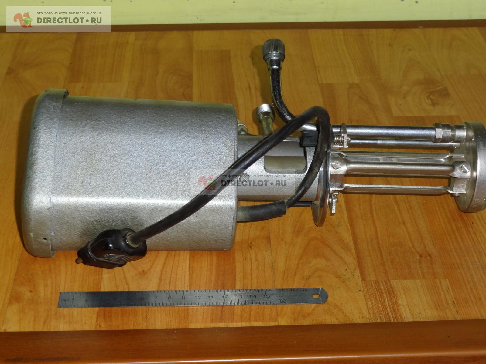

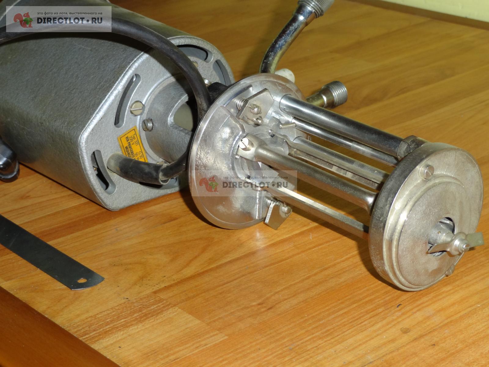

Где бы достать погружной циркуляционный насос для термостата вроде такого? Чтобы 130 градусов держал
