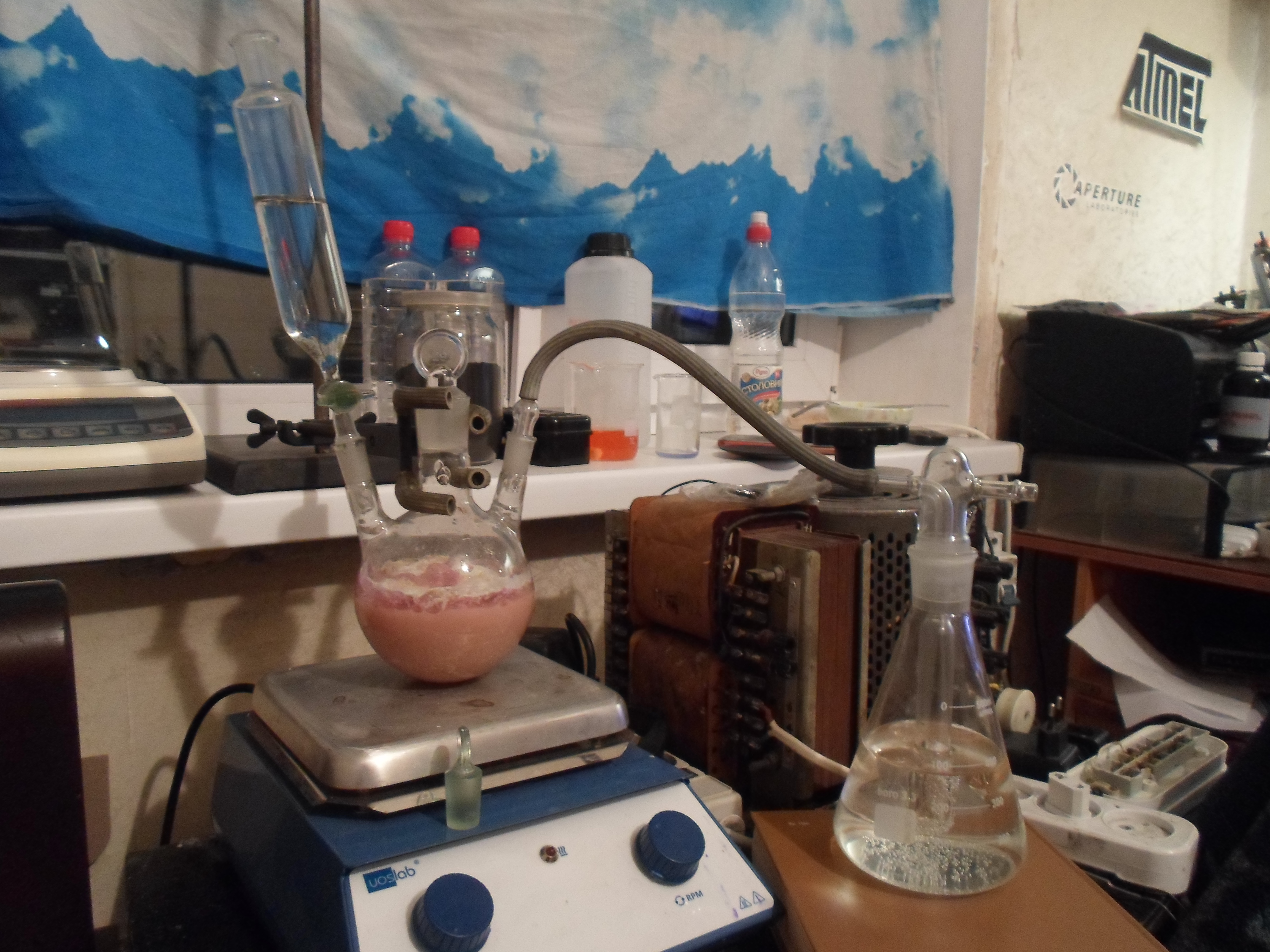

Тадаам:
Установка: 3-горлая колба с со вставленной капельной воронкой, газовым адаптером для резиновой трубки, и подключенной склянкой Дрекселя.
Колба установлена на магнитной мешалке, в реакторе на дне лежит полукруглый якорь. 29/32 широкое горлышко реактора затыкается пробкой.
Вместо мраморной крошки берётся обычный школьный мел, у нас в Киеве продаётся в любом Сельпо, отдел канцтоваров. :)
В идеале, перед загрузкой в колбу его разломать на кусочки длинной 1-2 см.
В капельную воронку наливается HCl средней крепости, я использовал 15%.
В колбу-реактор перед началом работы заливается немного обычной воды, чтобы покрыть мел – это не даст мелу пустить густую пену, что будет в случае контакта с HCl в неразбавленном виде.
Так же в колбу-реактор капается немного pH индикатора, я использовал универсальный РКС, но отлично подойдёт например бромфеноловый синий.
Начинаем работу.
Включается магнитная мешалка, при перемешивании HCl будет быстро и в полной мере реагировать с мелом.
Здесь же открываем кран капельной воронки, и позволяем HCl капать отдельными каплями.
Индикатор в реакторе краснеет, и тем временем мел вступает в реакцию, выделяя CO2 – тот после идёт на склянку Дрекселя, которая выполняет 2 функции.
Это индикация, что у нас выделяется газ, и так же он промывается от аэрозоля соляной кислоты.
Далее, чтобы длительно поддерживать генерацию газа – просто следим за следующими параметрами:
1. Если в склянке Дрекселя перестали идти пузыри, и универсальный индикатор реактора стал желтым – значит медленно капает кислота и её надо "поддать". :)
2. Если реактор "красный", а газ не идёт, то закончился мел, нужно открыть пробку и закинуть горсть свежих кусочков.
3. Если вы пол дня производили газ, и реактор уже заполнился – лишнюю жижу легко слить шлангом(сифоном) в стакан для отходов;
4. Чтобы остановить реакцию – просто закрываем кран с кислотой. Так как реактор перемешивается – всего через 20 секунд остатки кислоты прореагируют с мелом и ток газа сойдёт на минимум. :ay:
P.S.
Да, я просидел почти целый день проверяя длительность работы этой установки... И хотя комната не(!) была закупорена – под вечер стало становиться фиговато. :ap:
Симптомы 1 в 1 совпали с книженцией Майрановского – лёгкое отравление углекислотой. Будьте осторожны. :)
In Science We Verify!

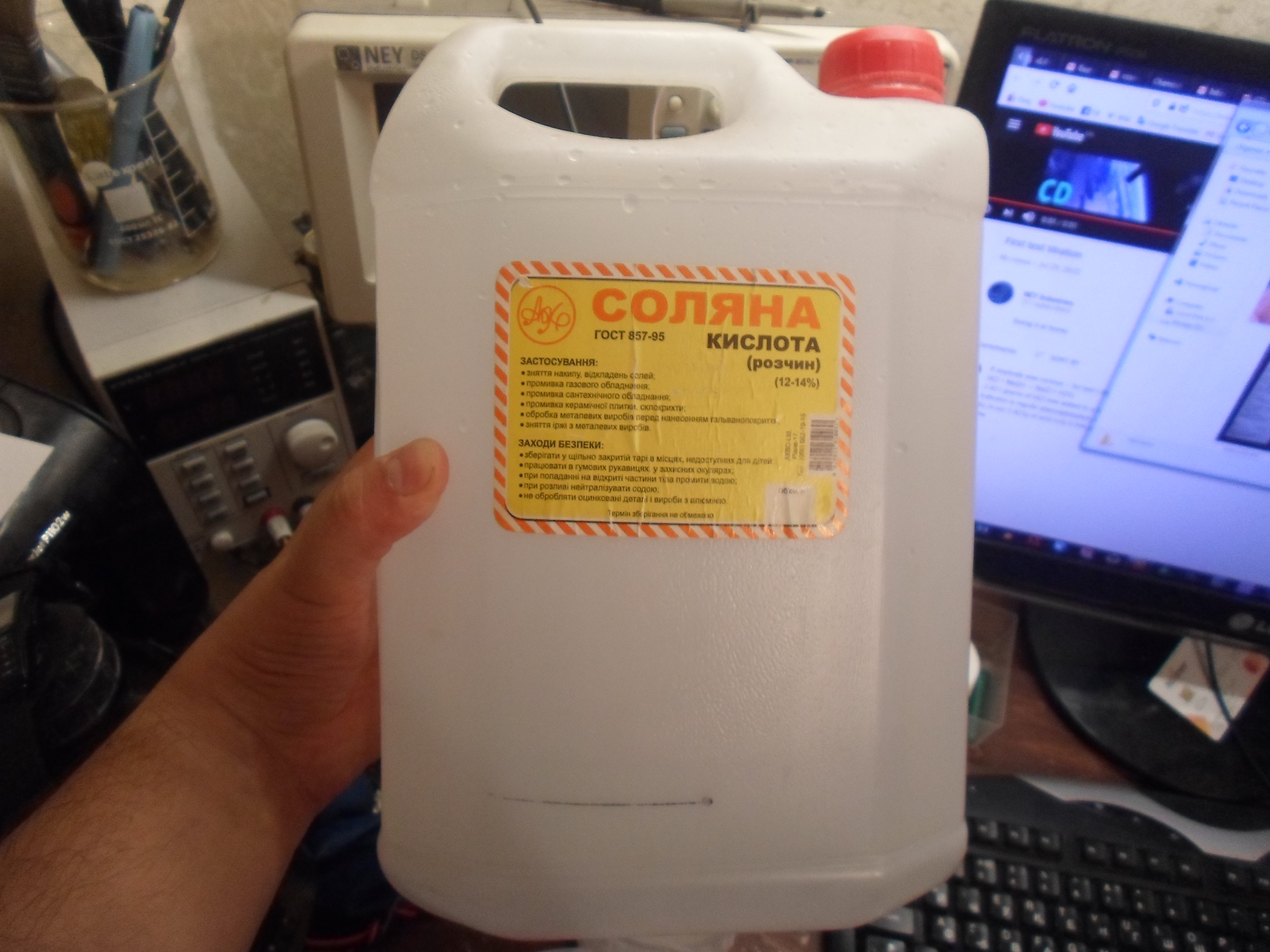

Да, 14% солянка в свободной продаже – её массово всякие строители/ремонтники используют чтобы смывать цемент, растворять бетон и т.д.
Я ещё в 2015-м брал 5-литровую канистру, написано 12-14%, но титрование показало что она до 15% дотягивает(шара!). Тогда стоила что-то около 120 грн, сейчас думаю будет дороже. :)
Она правда какая-то люто техническая, для химии без перегонки лучше не использовать – там и цвет какой-то зелёненький, и какая-то чёрная взвесь мусора плавает.
Как-то заюзал эту продажную HCl для при получении Al2O3, и он после прожарки в конечном итоге выходил розовым – т.е. как минимум есть загрязнения железом(зелёнка наверное от FeCl2).
Да, после перегонки правда уже будет прекурсор. :ap:

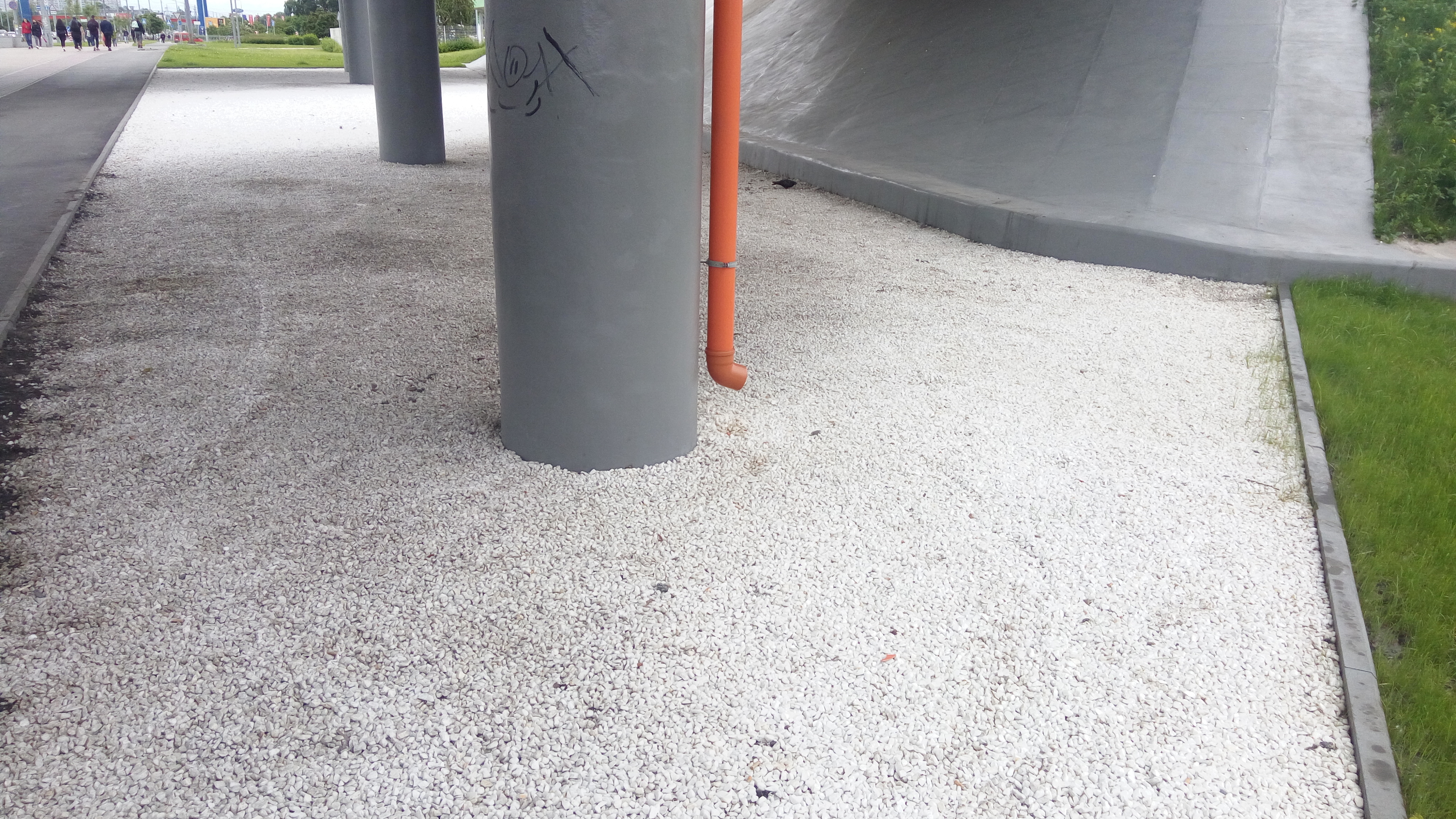

Кстати, если кто знает расположение залежей CaCO3 у нас в городе, "кусочками" – дайте знать, я бы набрал баночку.
Видел залежи белых камней под мостом возле м. Почайна - в сторону озера Вербное (проспект Степана Бандеры), мрамор это или нет - не проверял.

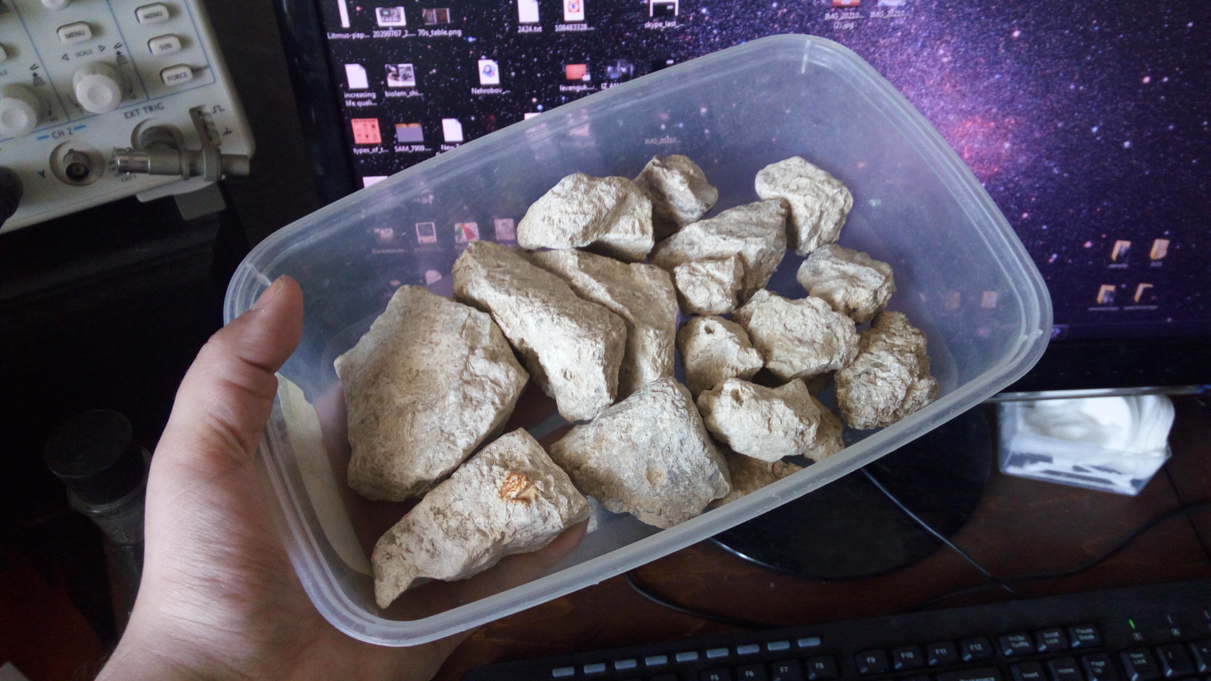

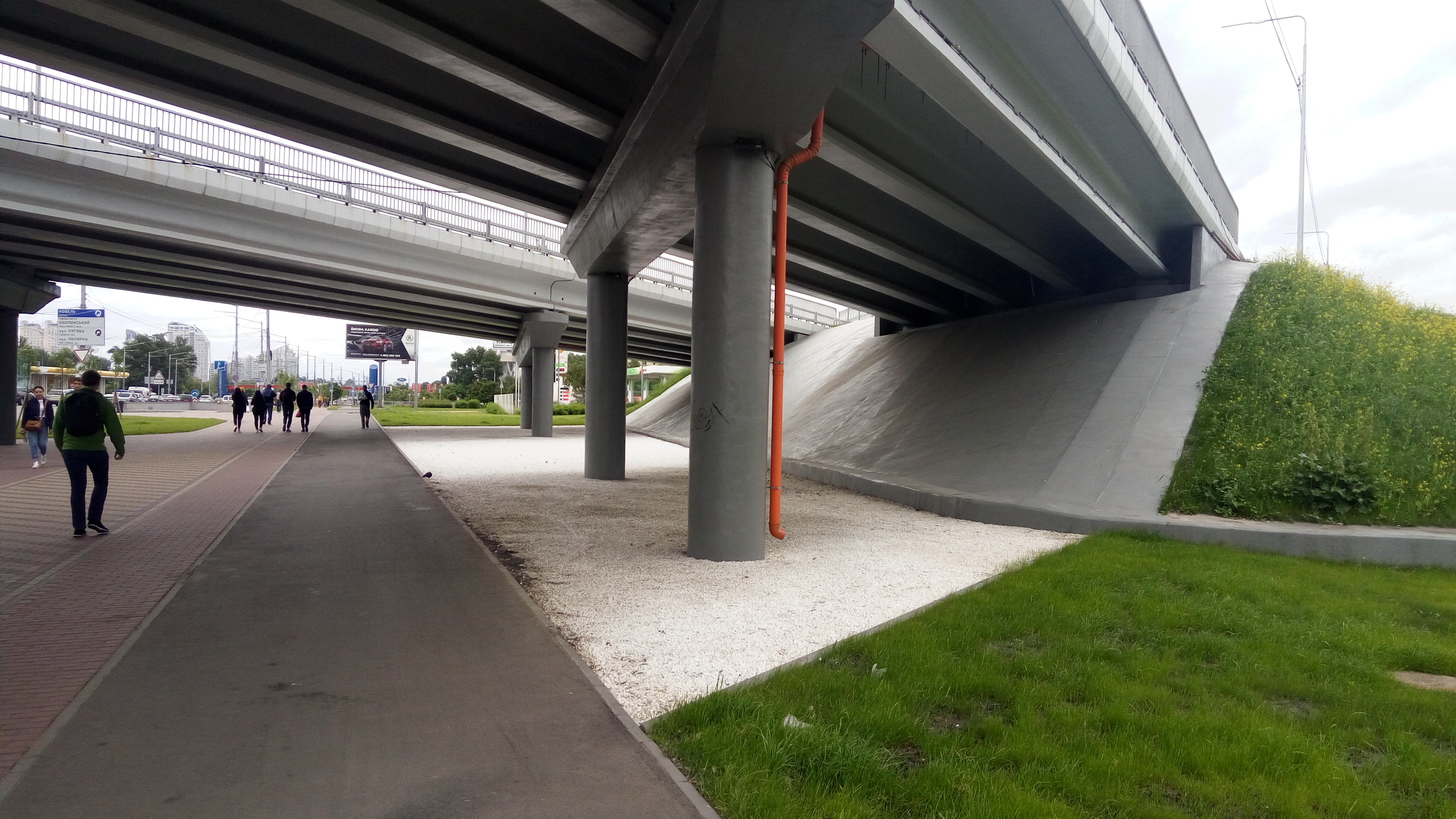

Хотел заехать на прошлых выходных, заодно посетить любимую петровскую барахолку, и ещё там какая-то выставка роботов рядом.
3 дела за 1 заезд. :)
Но сейчас бабахнулся ногой, от дома не могу далеко отойти – только в тапочках и прихрамывая. :ap:
Что любопытно, включился такой себе "режим геолога", и сейчас глаза замечают то что раньше не видели.
Оказывается у меня весь район усыпан этим мрамором.
Просто отдельные камушки, которые последние 30 лет всякие хулиганы пинали – легко подбираются десятками штук просто пока гуляешь.

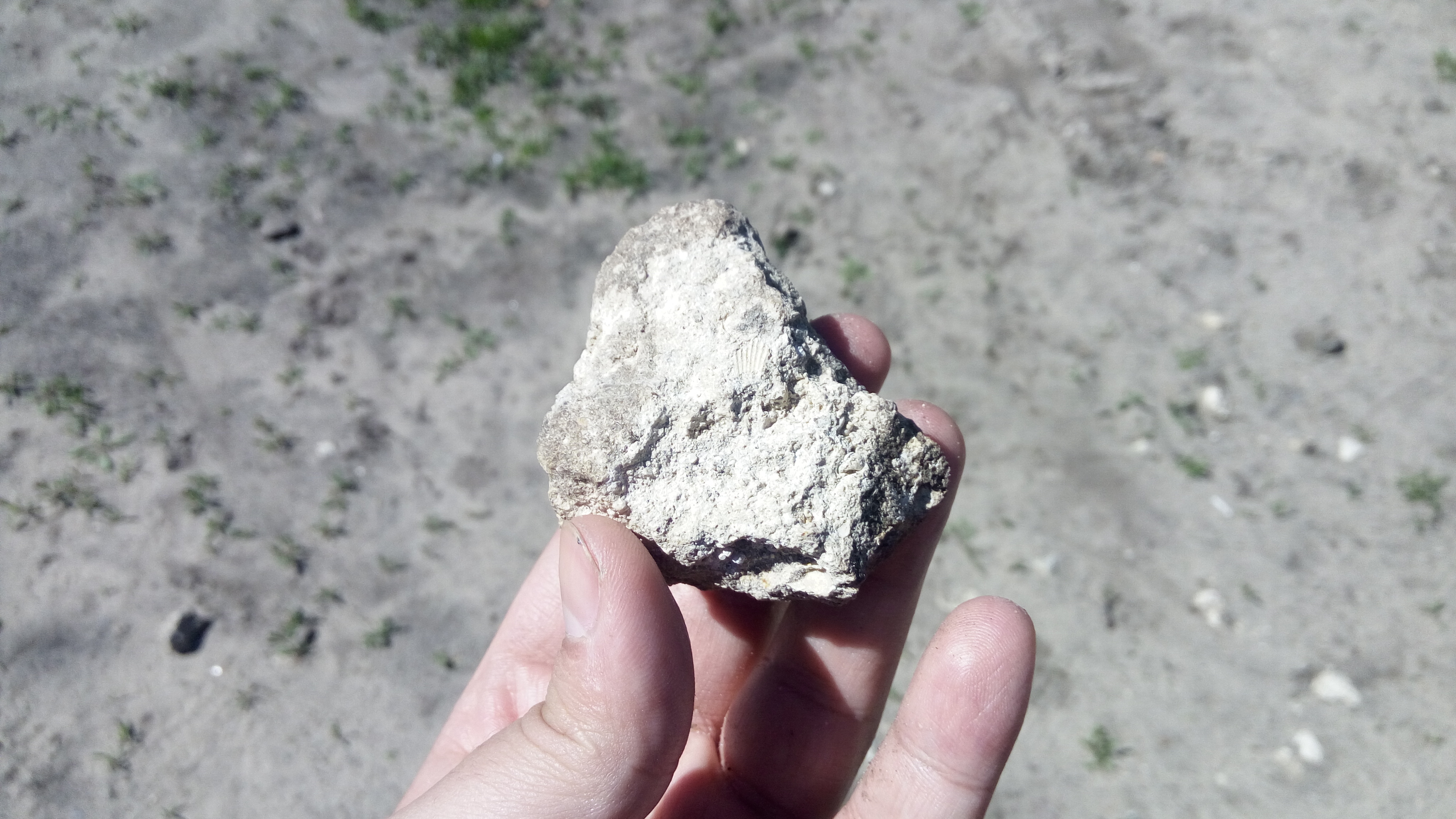

Много таких же камней утоптаны в землю:
Вот ещё с десяток+ фоток, залежи этих камней. Они реально повсюду: https://imgur.com/a/tD4fYrN
Собрал себе небольшую горсть, домой шел с выпирающим в бок карманищем, но это не сильно смущало.
Проверил, от солянки и уксуски растворяются с выделением газа – т.е. это оно, наш CaCO3.
Хорошо отмыть, большие куски подробить в тисках, чтобы в реактор пролазили, и можно юзать как подножный реактив.:ay:

Кроме мрамора это может быть известняк - тоже подходит. Для аквариумистов такие камни - настоящая беда: их нельзя брать для аквариума, т.к. они увеличивают жесткость воды. В книге по аквариумам встречал рекомендацию проверять камни кислотой, те, что выделяют газ, - не брать.

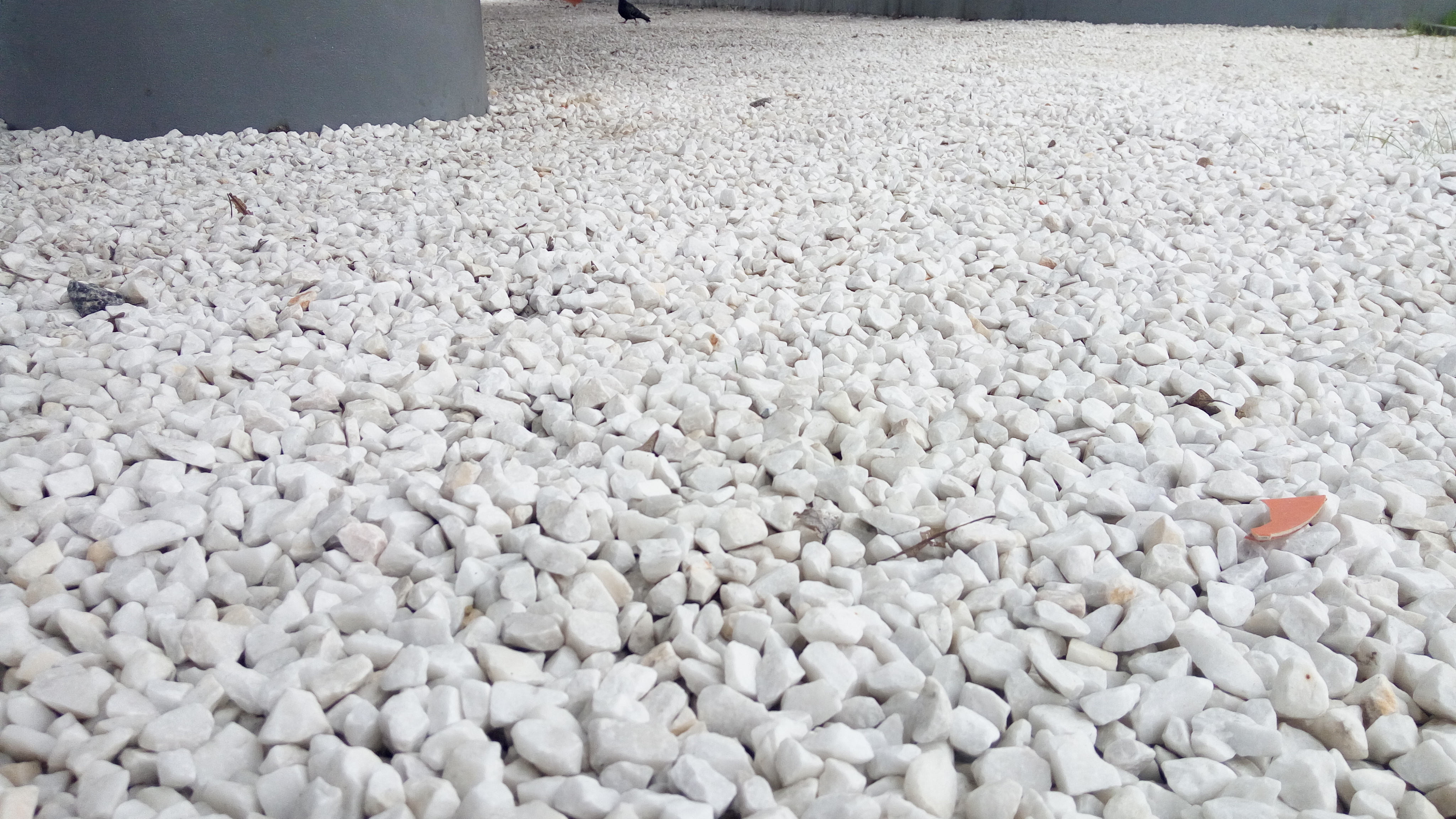

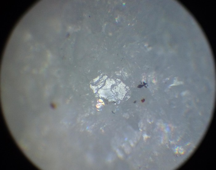

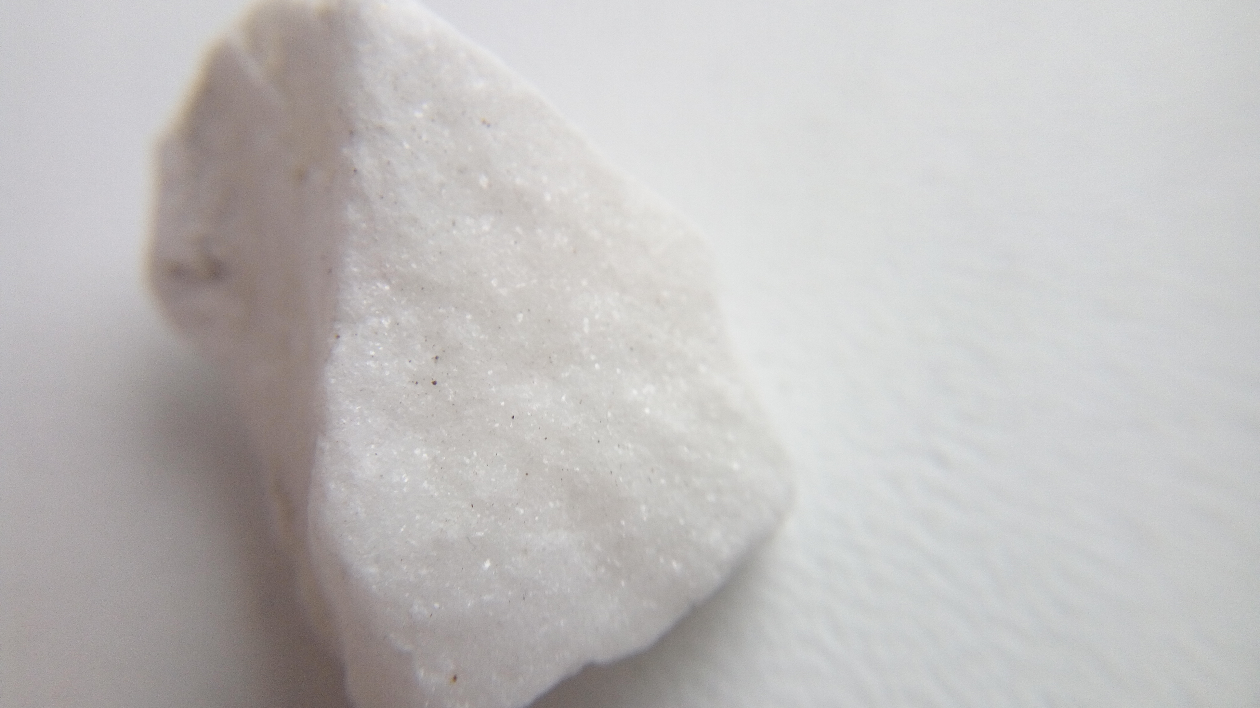

Был проездом через Петровскую барахолку, закупил запчастей для микроскопа, ну и заодно сходил к тому самому мостику.
В общем, вот что там было. :)
Фото поближе:
На вид – белоснежные камни, с включением сверкающих и хорошо образованных прозрачных кристаллов, заметно пылит при трении сухих камней друг об друга.
По свойствам не похоже на типичный мрамор, который как правило представляет собой бежевый аморфный камень...
Ну, подумал может какая-нибудь кристаллическая модификация CaCO3, например минерал кальцит: https://en.wikipedia.org/wiki/Calcite
И с дуру набрал хорошую такую баночку. :ap:
Кислотный тест дома в начале обрадовал – газ действительно выделяется. :)
Но как-то вяло, и довольно быстро реакция затухает, свежие капли HCl уже дают минимум эффекта.
Для сравнения рядом положил кусочек мрамора, собранного по району – CO2 выделяется значительно более бурно, и свежие капли кислоты хорошо поддерживают реакцию.
Т.е. камушки с проспекта Бандеры – это не CaCO3, а что-то ещё. Но что? :confused:
Вот фото поближе, сделанные уже дома:
Кристаллик под микроскопом, но форма сложно определяется:
Показал знакомой тётке, которая работает в строительстве – сказала что это без сомнений "белый декоративный камень".
Им обычно посыпают клумбы или дорожки для красоты, причем материал довольно дорогой и не ясно зачем его просто под каким-то мостом рассыпали. :ap:
Пример применения из интернета:
Узнать из какого минерала делаются декоративные камушки – не удалось, коммерческие фирмы молчат в тряпочку. :)
Но, помогли геологические тусовки в интернете... С большой вероятностью – это минерал доломит: https://en.wikipedia.org/wiki/Dolomite_(mineral)
Он же CaMg(CO3)2, причем довольно чистый рас кристаллический. :ay:
Реакция с кислотой HCl, найденная в интернете – повторяет то что получилось с моей стороны. Пыль минерала выделяет газ CO2, т.к. велика площадь соприкосновения с кислотой, но достаточно пили раствориться, как реакция с кристаллами сводится на минимум: https://youtu.be/DX6ZMPbA09U
Ну, получился такой себе кружок геологии. :az:
Камни правда отдал маман как дренаж для цветов — что делать с CaMg(CO3)2 я без понятия, а отвозить обратно уже напряг. :ap:

Доломит тоже должен реагировать с соляной кислотой и весьма неплохо - не хуже мрамора. Если эти белые камни не дают продолжительной реакции с соляной кислотой, есть подозрение, что это - кварц (с примесями карбонатов, которые реагируют сначала).

Ради прикола, можно растолочь камушек в ступке и залить с избытком HCl.
Если в пробирке останется нерастворимый осадок, то это кварц SiO2. :)
Так же, можно провести ещё 2 теста:
1. Хорошо отмыть камушек в дистилированной воде, после поместить в стаканчик с эриохром чёрным Т и попробовать потереть его.
Возможно часть кальция или магния перейдёт в раствор и окрасит синий индикатор в розовый.
2. Ещё где-то был пузырёк с Магнезоном 2, он должен определять отдельно ион магния, без кальция – индикация в виде выпавшего цветного комплекса.
Сегодня попробовал именно эти белые камни с Почайной (под мостом - проспект Степана Бандеры). Замысел был такой: для статьи по качественным реакциям нужно что-то, что похоже на мрамор, но не дает (или почти не дает) активной реакции с кислотами.
Результат: камни прекрасно и без остатка растворяются в концентрированной соляной кислоте, с активным выделением газа - т.е., это не кварц, а мрамор. Встречал в Киеве еще несколько мест, посыпанных такими белыми камнями. А, учитывая, что хожу/езжу я мало, таких мест должно быть много.
Другими словами, не всему (а главное - не всем) можно верить.
Киевляне, если кому-то нужен мрамор для экспериментов - спешите видеть (точнее - набрать).
