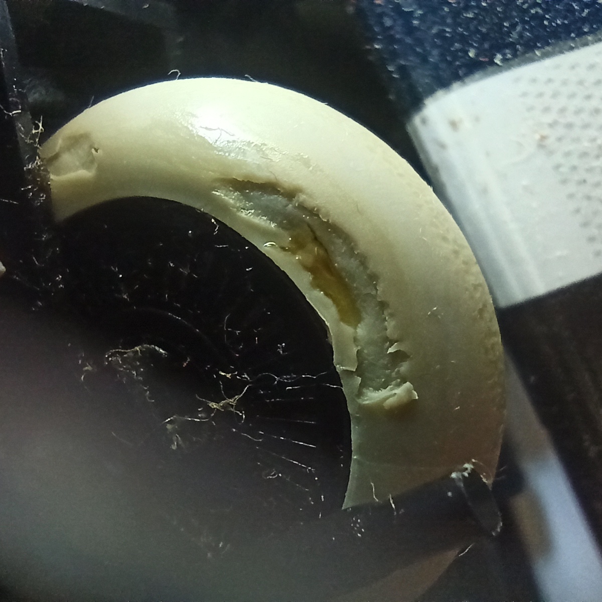

На фото макрофотография резинового колёсика мышки. Разобрал чтобы почистить от жира скапливающегося на колёсики (и только на нём) и случайно небольшая часть резинки оторвалась. Через несколько минут, уже при сборке, обратил внимание на тот же самый жир скопившийся в каверне. И тут начала проясняться вся картина. Тут я вспомнил, что при чистке пультов точно такой же жир всегда был на резинке с кнопками, а также на плате пульта. Я всегда был уверен, что это скопившийся жир от грязных рук, но сейчас думаю что это производители добавляют что-то в саму резину, может быть какое-то масло. Что вы об этом знаете?

Вполне возможно, что это пластификатор. Его добавляют в пластики и резины (вместе с другими добавками - наполнителями, антиоксидантами и т.д.), иногда со временем он отделяется от общей массы. В качестве пластификаторов используют дешевые и банальные вещества.
Выделение пластификатора в отделочную фазу происходит особенно часто, если данный сорт резины или пластика не рассчитан на долгое хранение/эксплуатацию. Бывают и клинические случаи viewtopic.php?p=199613#p199613

Да, в этой теме
moonshine43 wrote:
Некоторые сорта резины ( например, перчатки или резинки для денег) не рассчитаны на долгую жизнь и со временем разлагаются в липкую полужидкую массу. Похоже, это такой случай.
Похоже для получения заданных свойств резины жертвуют сроком службы. Я вспомнил что ещё прорезиненные ручки кухонных ножей также приказали долго жить, прослужив всего 2 года. Тенденция однако.

Скорее сроком службы жертвуют по трем другим причинам:
1. Удешевление в ущерб качеству, иногда это делают за пределами разумного;
2. Некачественное сырье - качественного может не хватать, даже если производитель согласен за него платить;
3. Некомпетентность технологов и др. персонала.
