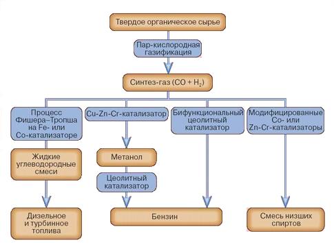

И последний вопрос:как из синтез-газа получить бензин(давление,температура,катализатор)

PostPosted: 03 Feb 2012 17:59
Синтез Фишера-Тропша.
