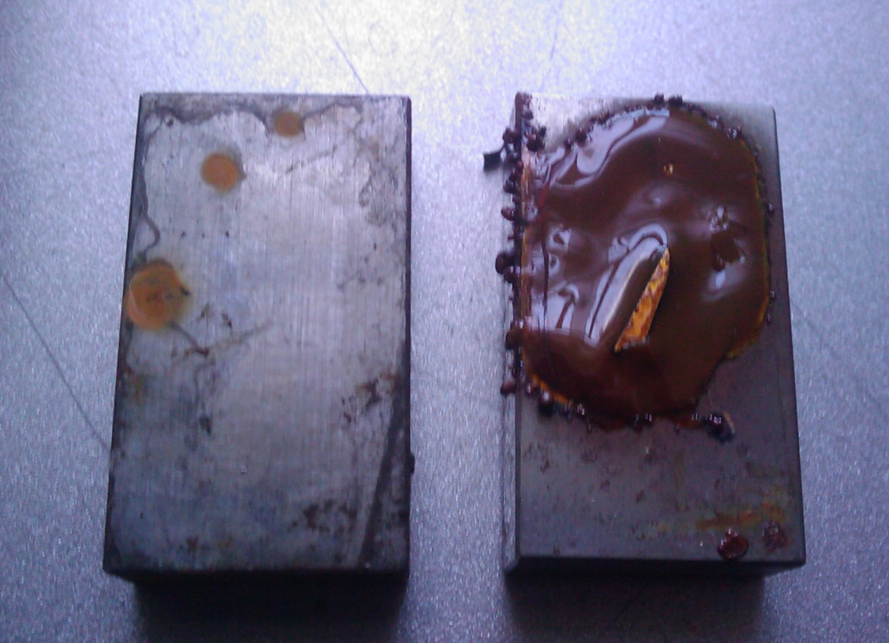

Даже не знаю в какую тему написать, все хотел спросить, в общем предыстория такая, несколько месяцев назад на стальную пластинку (от концевых мер) упал кусочек серебра (банковского хч), туда же попала вода.
Суть вот в чем- теперь это дело не высыхает)) Я даже специально для контроля другую плитку клал- высыхает за сутки. А тут- все покрылось пленкой с резким запахом ржавчины, под которой чистая вода, а по краям выросли шарообразные "дендриты". В пленке трещины, но вода не высыхает, более того, при повышении влажности уровень слегка пднимается.
Это от чего?? )

Пленка на поверхности - окись железа. Она сильно уменьшает испаряемость воды под ней, а растворенная в лужице гидроокись железа II (здесь я очень неуверен :ah: ) выполняет роль гидрофильной присадки, потому при повышении влажности объем её увеличивается. А столь сильное ржавление хромоникелевой стали связано с наличием серебра, они образовали гальваническую пару.

Может, получился насыщенный раствор какой-то соли железа? Типа как хлорид железа тянет в себя воду из атмосферы и не высыхает

Ну вообще "рождение" этого дела было абсолютно случайным, хотя и полностью наблюдаемым- из серебра я медальон делал, и кусок отскочил в сторону, не стал его трогать, улетел да и улетел, а он на плитку упал. А потом я воду обычную из под крана расплескал на стол, много чего залил. На сл. день все высохло, а вода на плитке осталась, я это приметил да и забыл, прошли месяцы.. )) а вода так и не высохла!
Заинтересовало меня это, вот думаю надо пообсуждать суть явления, и повторямость проверить, с разными металлами, других ценностей вроде перечисленных выше кроме серебра нету, так что будет люминий, медь и серебро.

Buba, не, там "лишних" солей точно нету, думаю все примерно по версии Зайца шло ) Толкьо вот всеравно не знаю, что какую роль играет главную- материал самой плитки, серебро, может еще что. Это нужно на разных типах железа еще делать.

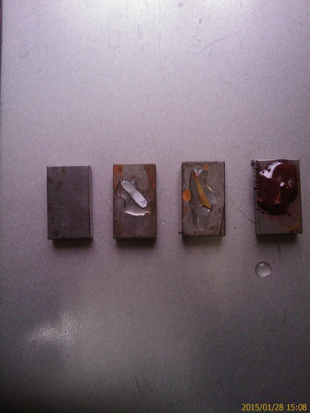

Начал эксперимент, вода с кусочком алюминия (из провода) и латуни или бронзы.
Серебра только нету чтоб еще одну копию сделать)

С медью и алюминием все вісохло за ночь )

Недостаточная разность потенциалов.

Не, это невероятно)) В общем, положил я кусочек серебра на плитку, капнул воды и стал наблюдать, это так красиво! Сначала ржавчина буквально на глазах концентрическими кругами пошла от кусочка серебра(именно от кусочка и дальше а не по всей поверхности сразу) по поверхности железа со скоростью примерно 1мм/20 мин, при этом вода с противоположной стороны стала подсыхать. На некоторой границе эти два процесса встретились и подсыхание прекратилось, но на поверхности воды возникли невероятно красивые "иголки" как будто кристаллы льда, золотистого цвета. Это выглядит как игольчатые тяжи от центра к переферии. А снизу ржавчина стала расти кверху, жесть)

Гальванический ряд металлов и сплавов http://www.pemnet.com/design_info/galvanic.html
Посмотрите насколько далеко разнесены серебро и хромоникелевые стали!
UPD: а у вас там нигде не стоит соляная кислота, т.к. из найденного мной в сети следует, что они совместимы в легких и средних условиях эксплуатации. Но при наличии ионов хлора начинают корродировать. Возможно неплотно закрытая бутыль с соляной к-той "фонит" этими самыми ионами хлора? :confused:

Так вода же из под крана, а там ионов хлора будь здоров.

Соляной кислоты нет точно)
Сегодня я был опять шокирован своей "вечной лужей". Вчера решил провести опыт- высушил лужу из первого варианта, что на работе, поставил ее на теплый комп под обдув и она высохла, перед уходом домой поставил ее на стол, а на улице еще и дождь пошел и влажность большая... Сегодня прихожу утром- ПОЛНАЯ! )) Снова набралась водой.
Возник вопрос, что всетаки за вещество и можно ли его побольше сделать? Какая-то соль железа/хрома/никеля ? я такой гигроскопичности еще не видел.. Хлорид железа.. а разве в воде тот хлор, что там есть, его хватит для такого?
