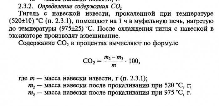

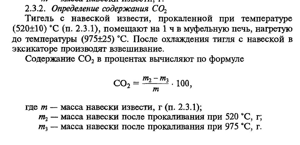

Здравствуйте! У меня к вам такой вопрос. При определении СО2 в извести по ГОСТ 22688-77 после второго прокаливания масса должна быть меньше, а получается наоборот выше. Почему так?
Что я не правильно делаю, четко соблюдаю методику.
 Post subject: Re: Определение СО2 в извести
PostPosted: 27 Jun 2022 20:24
Posts: 68007
В смысле, что после прокаливания при 975С масса тигля с навеской не уменьшается, а растет?
Или тигель у вас, например, стальной - сталь окисляется и увеличивает массу или известь - не совсем известь. Или первое апреля - хорошо, но оно не сегодня.

Posts: 4
Тигель фарфоровый, и это не первое апреля и реально так получается

Posts: 4
Приносят известь, в акте написано известь строительная, мне тоже очень интересно, в идеале ведь вес должен уменьшаться
PostPosted: 28 Jun 2022 08:24
Видимо, в образце есть примесь, которая при нагревании окисляется, поглощая кислород. Например, двухвалентное железо. Причем - в значительном количестве.
Еще один вариант - неисправны весы. Или в тигель попала футеровка муфеля.

Posts: 25
Ранее с этой методикой работали? Воспроизводилась нормально? Я бы грешил на поглощение чего-то самой известью. Какой осушитель в эксикаторе, как часто его меняете?
Если советовать из общих соображений, то:
1) свести к минимуму манипуляции при открытом эксикаторе
2) поискать осушитель, который поглощает не только воду, но и кислотные оксиды (едкий натр — самое простое).

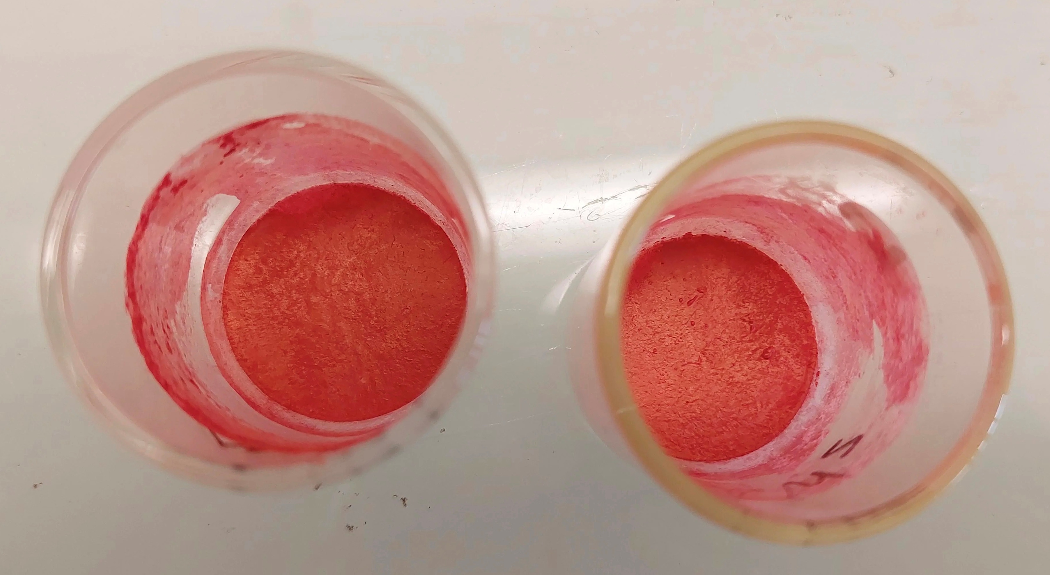

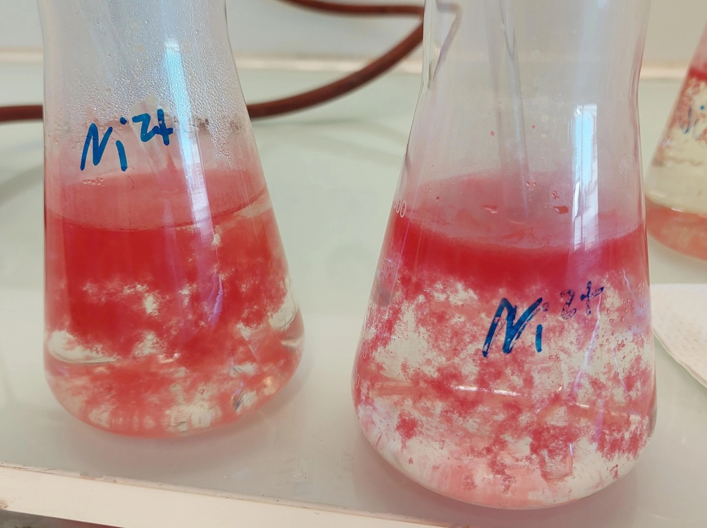

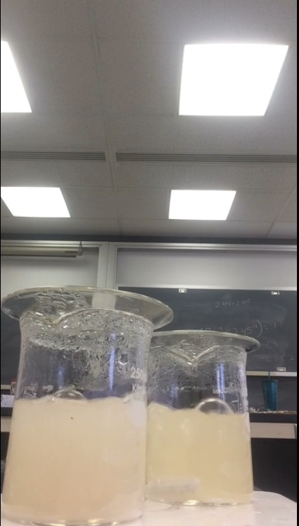

Posts: 68007

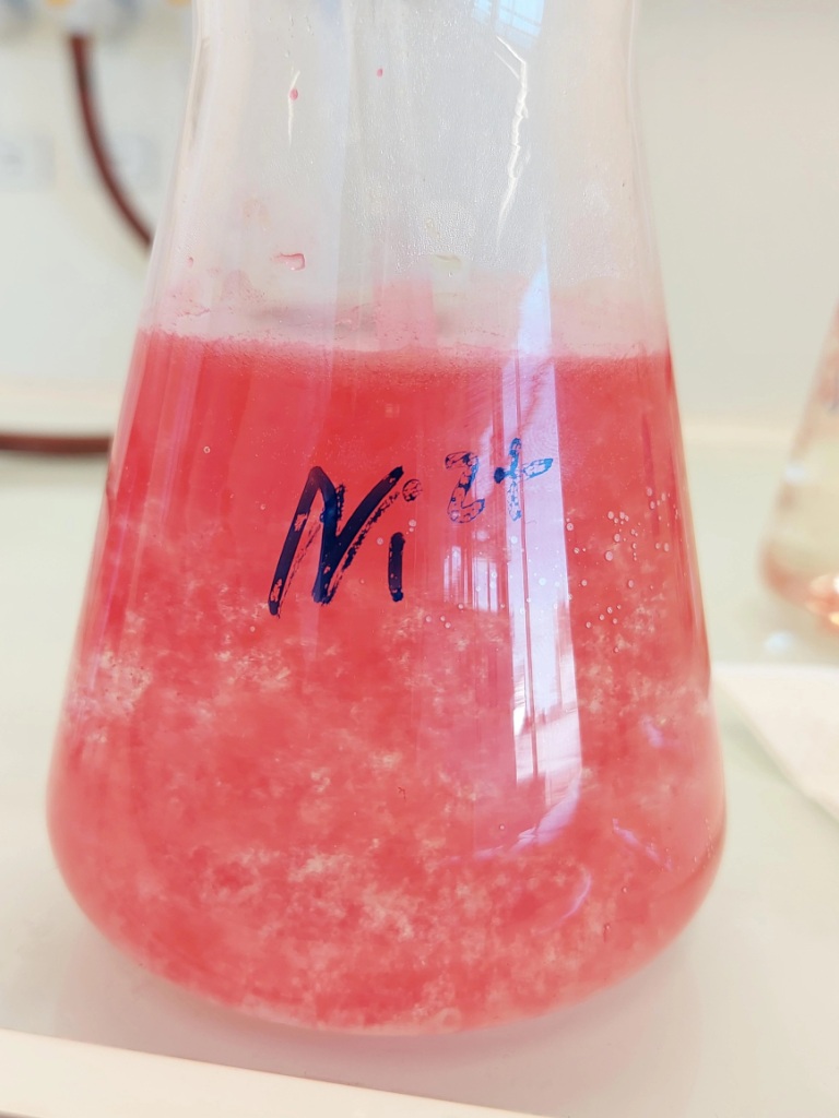

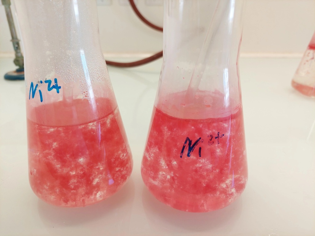

gravimetric determination of nickel with dimethylglyoxime as a chelating agent forming bis(dimethylglyoximato)nickel(II)
https://www.reddit.com/r/chemistry/comments/137hp9g/gravimetric_determination_of_nickel_with/

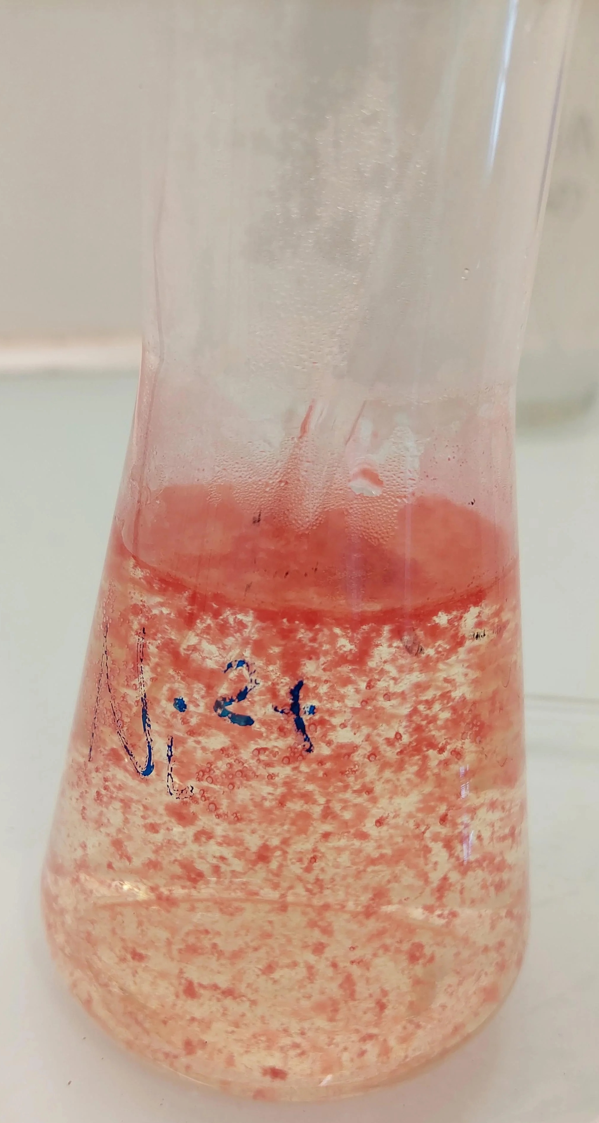

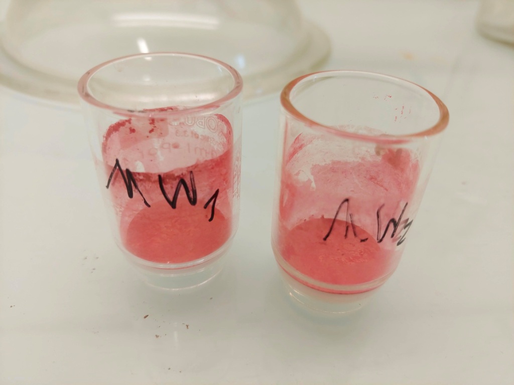

Posts: 68007
continuation - gravimetric determination of nickel
