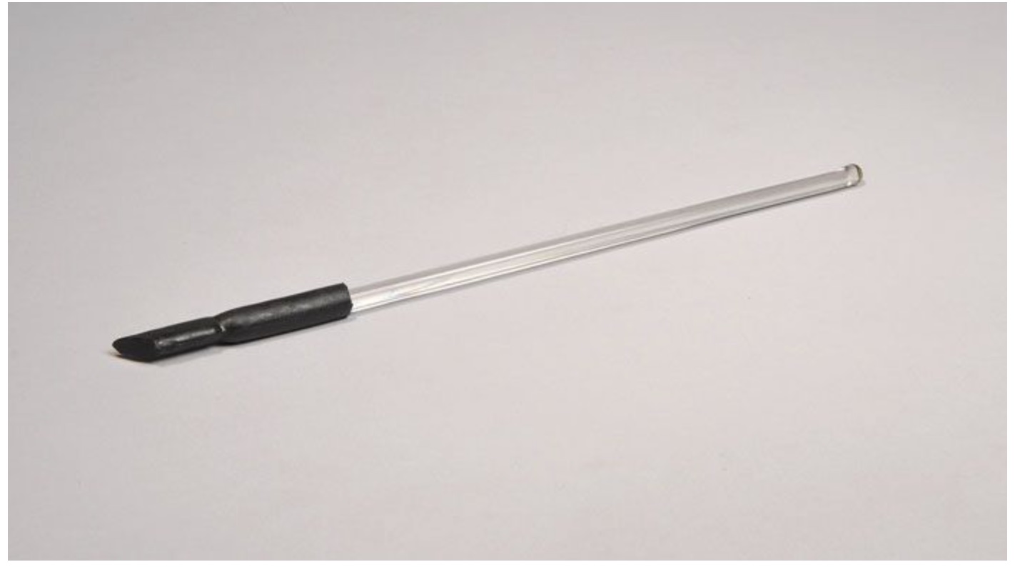

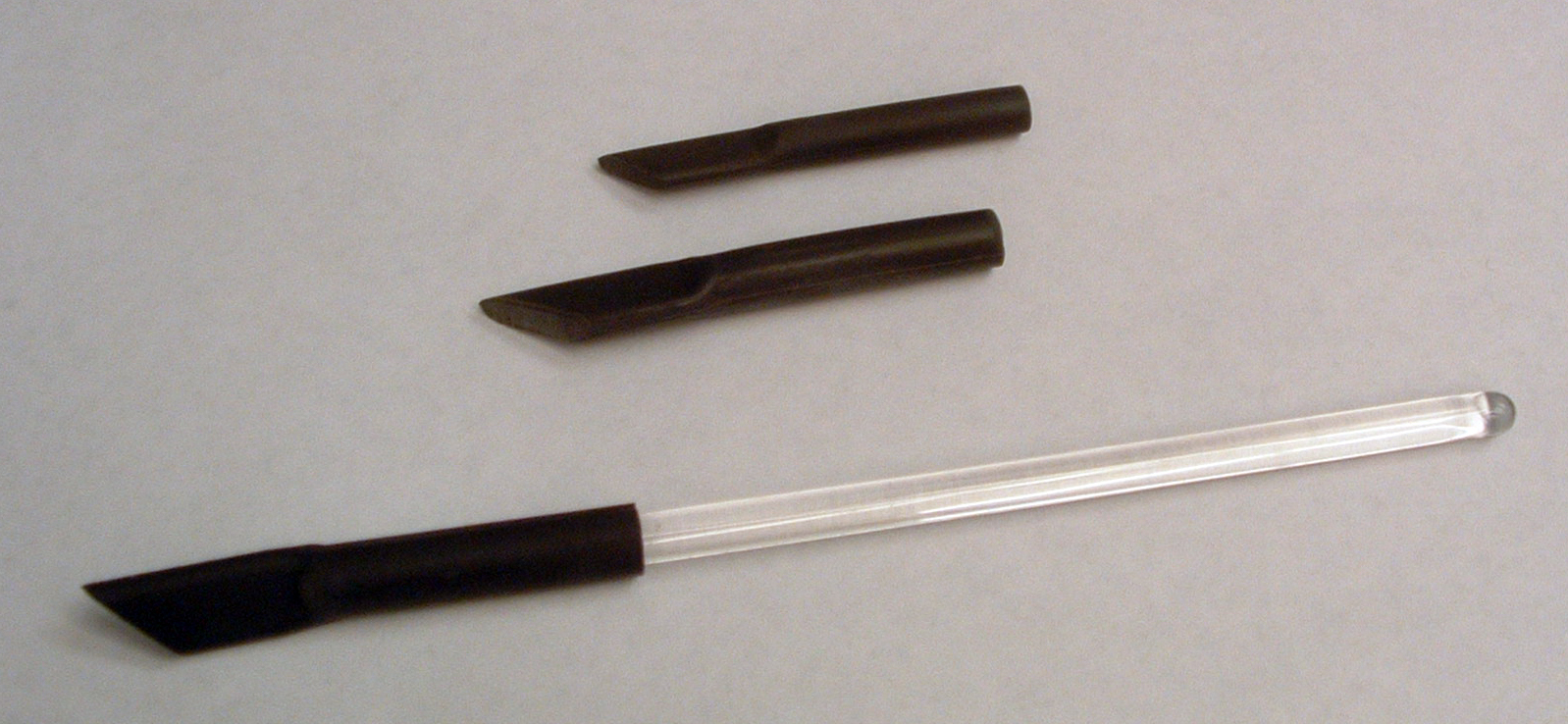

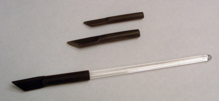

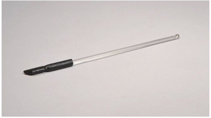

Policeman / rubber policeman (laboratory)
is a hand-held flexible natural-rubber or plastic scraper. The common type of it is attached to a glass rod and used in chemical laboratories to transfer residues of precipitate or solid on glass surfaces when performing gravimetric analysis. This equipment works well under gentle, delicate and precise requirement. A policeman also comes in various sizes, shapes, and types. Some of them come in one-piece flexible plastic version and some in stainless. The origin of the policeman and its name cannot be identified for sure but some clues led back to the 19th century from German chemist Carl Remigius Fresenius.
При гравиметрическом анализа фосфора мы использовали стеклянную палочку, к концу которого прикрепляли отрезок резиновой трубки, это было много лет назад еще в аспирантуре. Резиновым наконечником мы отделяли налет осадка от стенок стакана. Это было давно - еще в аспирантуре. Ни тогда, ни позже я не знал, что такая конструкция называется "резиновый полицейский". Впервые увидел это название только что - в официальном американском стандарте, причем оно было без кавычек.
