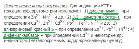

Скажите, пожалуйста, чем можно заменить индикаторы выделиные на фото. У меня таких нет
 Post subject: Re: Вопросы по Аналитической Химии
PostPosted: 07 Mar 2018 16:19
Боюсь никак.
1) Применить другой метод осадительного титрования. Осуществимый в условиях вашей лабы.
2) Применить безиндикаторный метод (пептизация осадка).
3) Синтезировать индикаторы самому.
4) Купить индикаторы.
5) Попробовать оттитровать раствор с известной концентрацией (например Cu2+) с использованием обычного нафтизина. Предварительно выделенного из препарата в виде основания.
