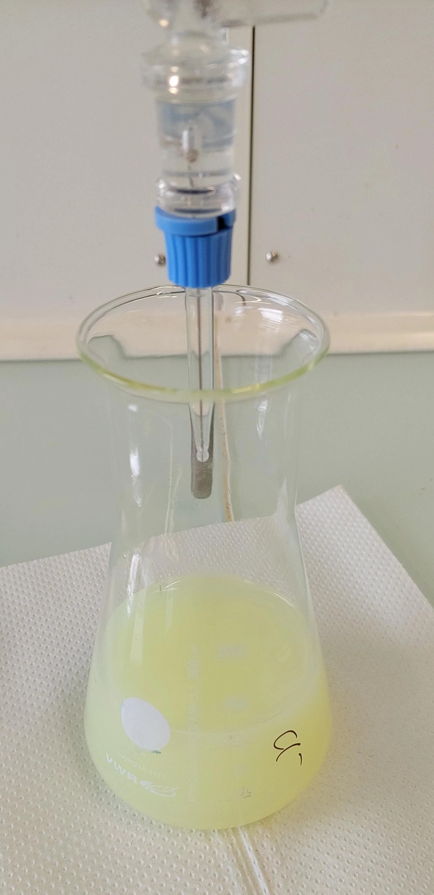

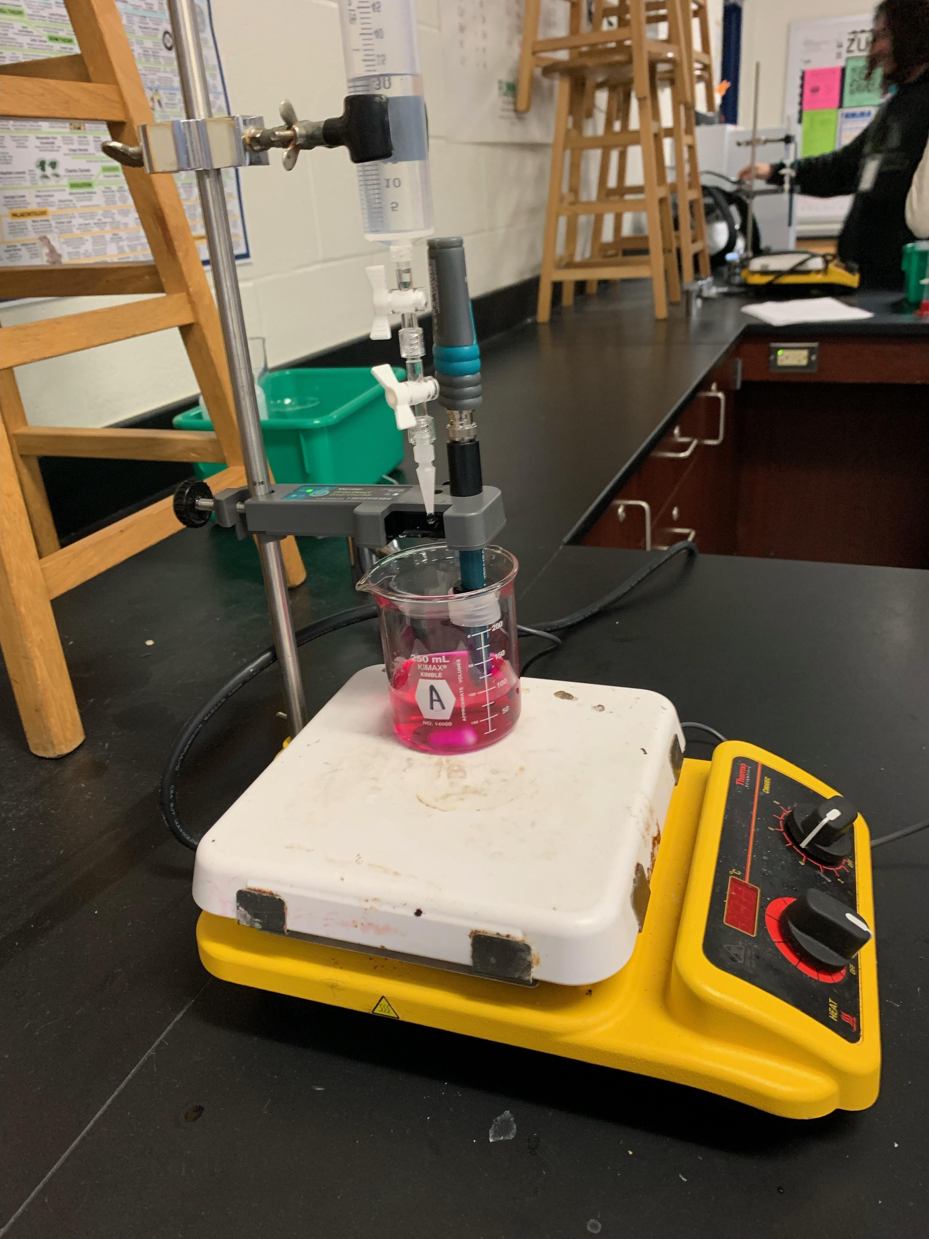

I worked on a project at school for determining nitrogen content in water from a local lake. This is the digested lake water right off the heating block, prior to dilution. Total nitrogen content of various substances can be quantified by Kjeldahl digestion and subsequent titration. For this project, the lake water was added to a tube with sulfuric acid and copper sulfate and digested at 390° C. The copper sulfate makes it blue
Я работал над проектом в школе по определению содержания азота в воде местного озера. Это обработанная озерная вода сразу после нагревательного блока перед разбавлением. Общее содержание азота в различных веществах может быть определено с помощью разложения по методу Кьельдаля и последующего титрования. Для этого проекта вода из озера была добавлена ​​в пробирку с серной кислотой и сульфатом меди и обработана при температуре 390 ° C. Сульфат меди придает ей синий цвет.

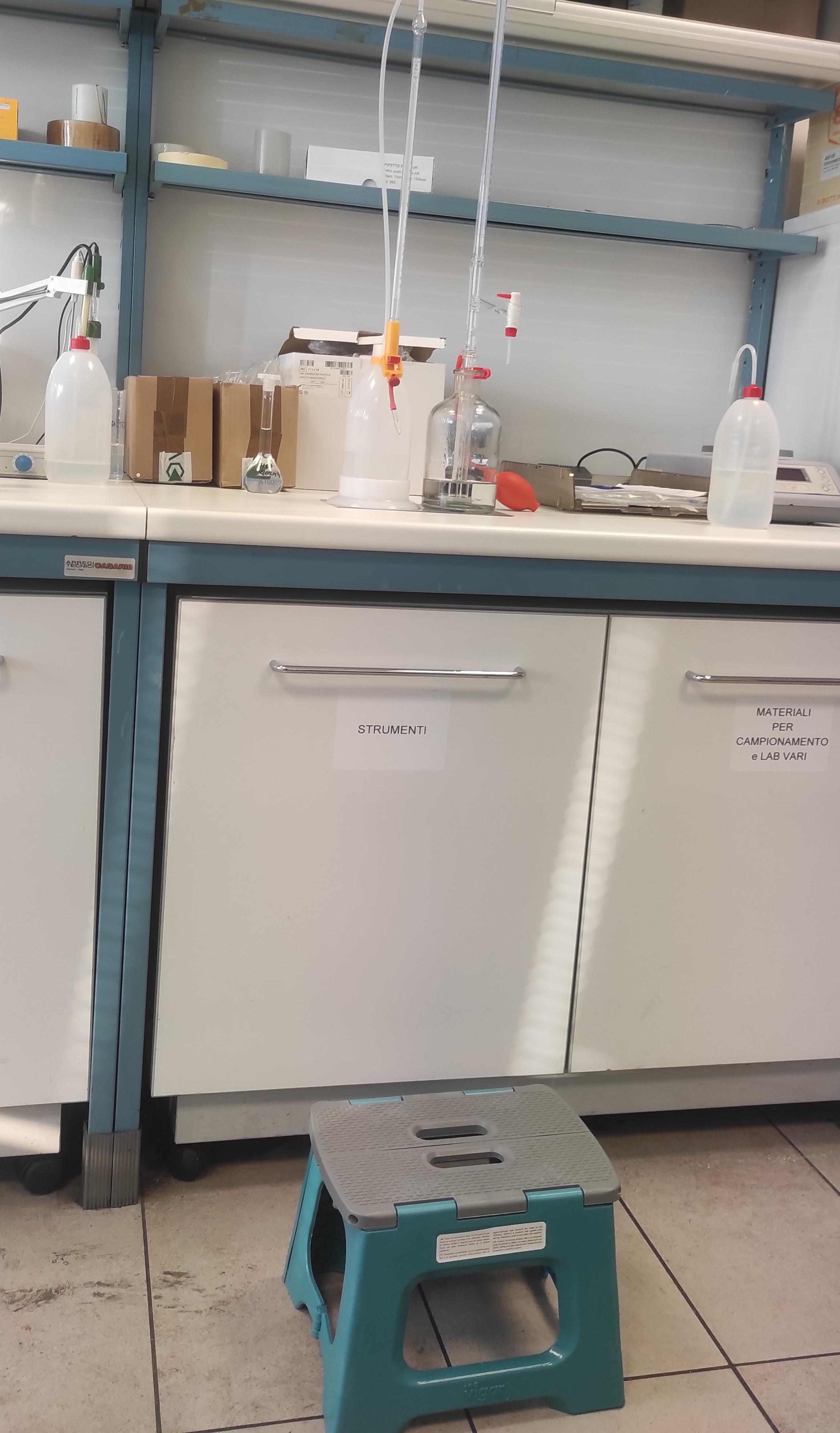

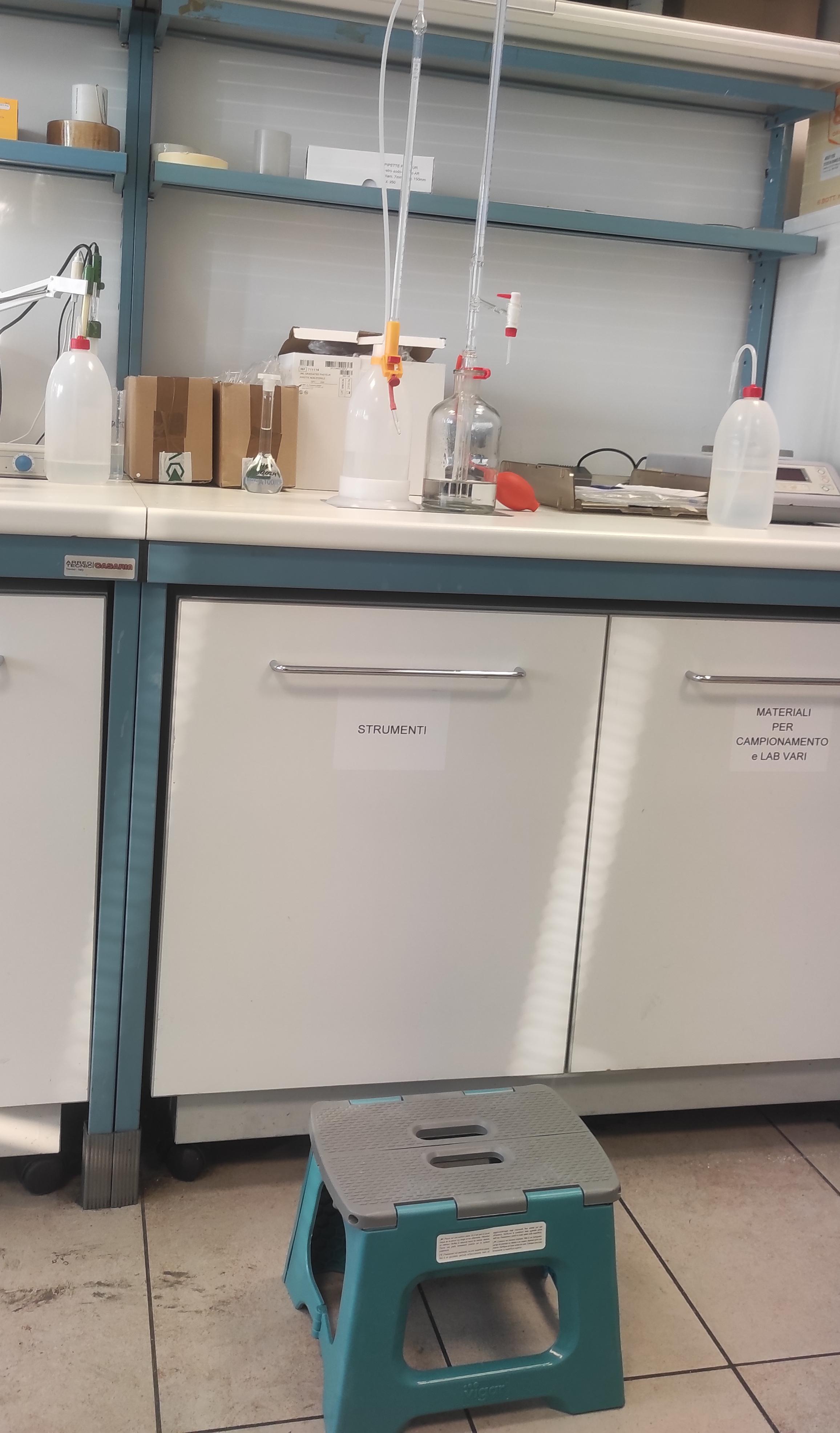

Люди с низким ростом используют для титрования такое "приспособление":
Хотя... был случай: у меня рост 190, у напарницы - 183, но бюретка была высокой и напарнице приходилось становиться на перекладину стула, чтобы видеть уровень. Строили кривую потенциометрического титрования: один человек титровал, другой - снимал показания рН-метра. Скоро я догадался наливать бюретку не до верхнего деления, а до удобного уровня - необходимость в стуле отпала.

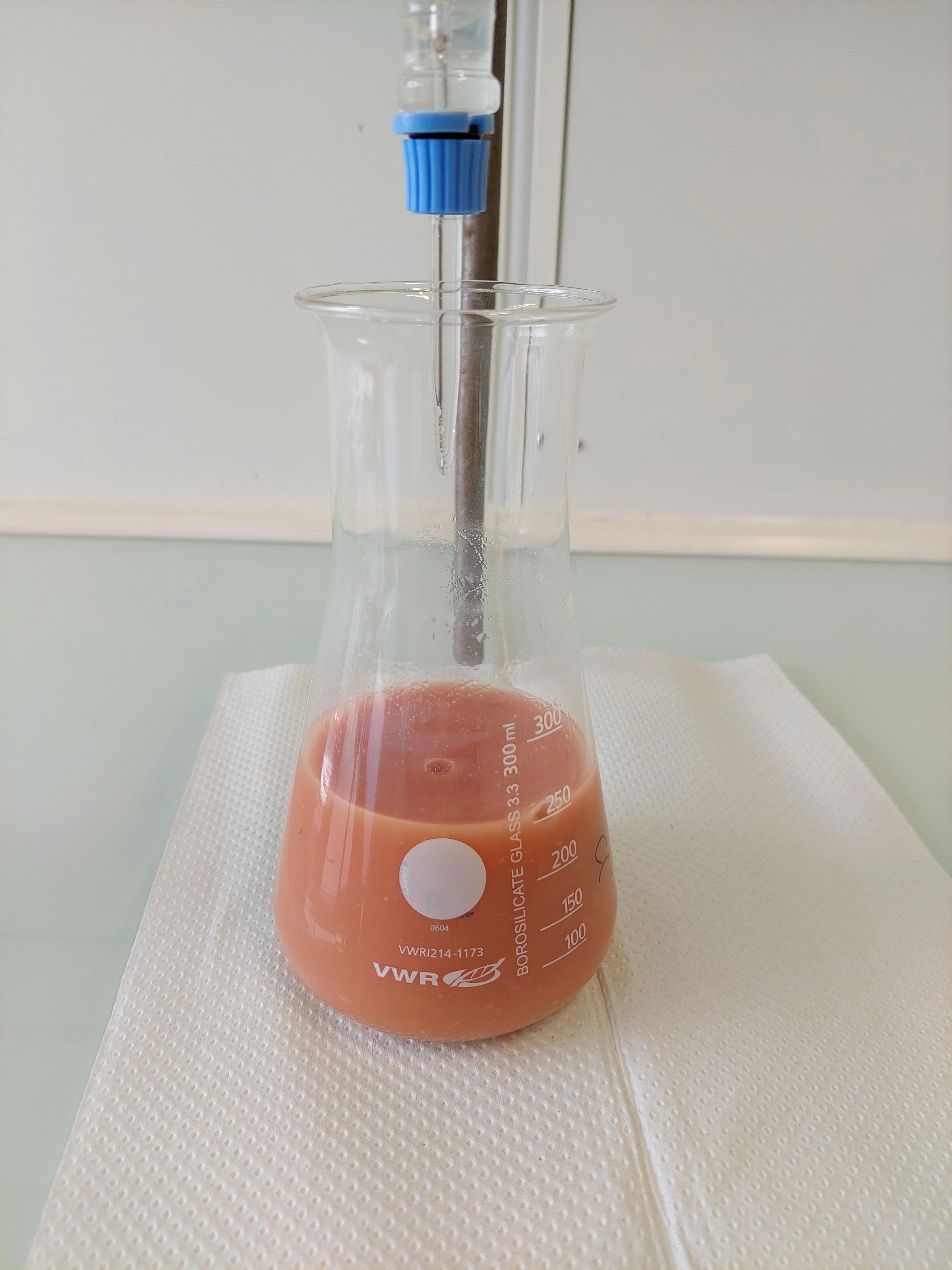

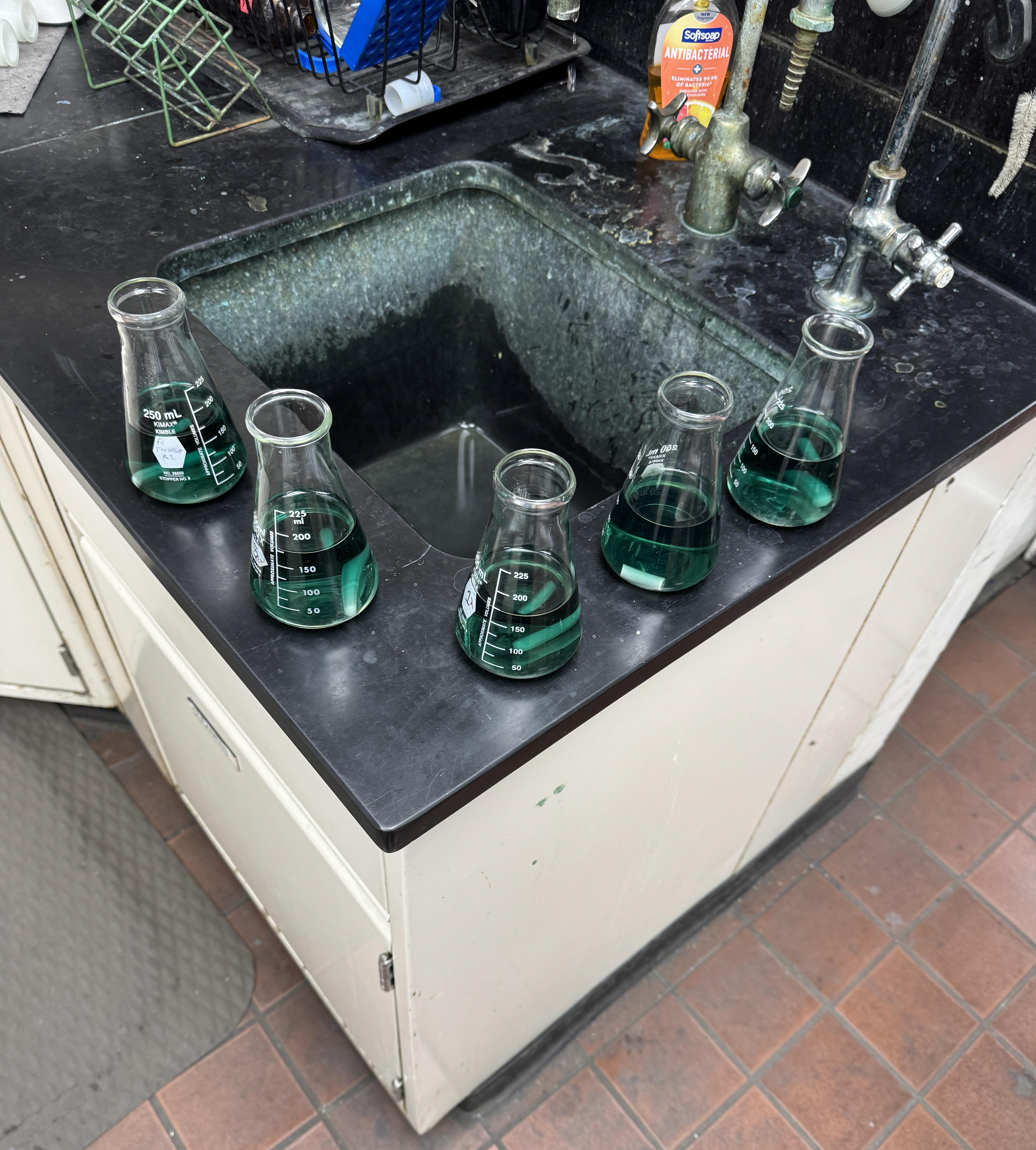

Determination of Chloride - Mohr's method of precipation titration
Mohr's method for the determination of chloride was founded by and named after german chemist Karl Friedrich Mohr (1806-1878). A solution of silver nitrate is added to the flask contaning chloride ions, potassium chromate is used as an indicator. While added, a precipate of silver chloride forms (Picture 1). The end point is indicated by the red-brown precipate of silver chromate (Picture 2). In the last picture i overshot the titration to better show the color of silver chromate. The titration is carried out in solutions with a pH of 6.5-9. If the solution is to acidic, the chromate will Form dichromate which won't Form an insoluble salt. If to basic, the added silver solution will Form silver oxid or silver hydoxide.
The method can also be used to determine the amount of bromide ions. It may be a little outdated, but still works nicely.
Note: potassium chromate (K2CrO4) is toxic and carcinogen. Silver nitrate is corrosive and can seriously damage your skin etc. Always be carefull!
https://www.reddit.com/r/chemistry/comments/13c1on1/determination_of_chloride_mohrs_method_of/
Определение хлоридов (количественный анализ) - титрование нитратом серебра методом Мора, индикатор - хромат натрия. Делал много раз: сначала - на пищевом предприятии (колбаса, рыба, консервы), потом - на гальванике (гальванические ванны, например, - ванна никелирования). Объекты - совсем разные, методика - одна и та же.

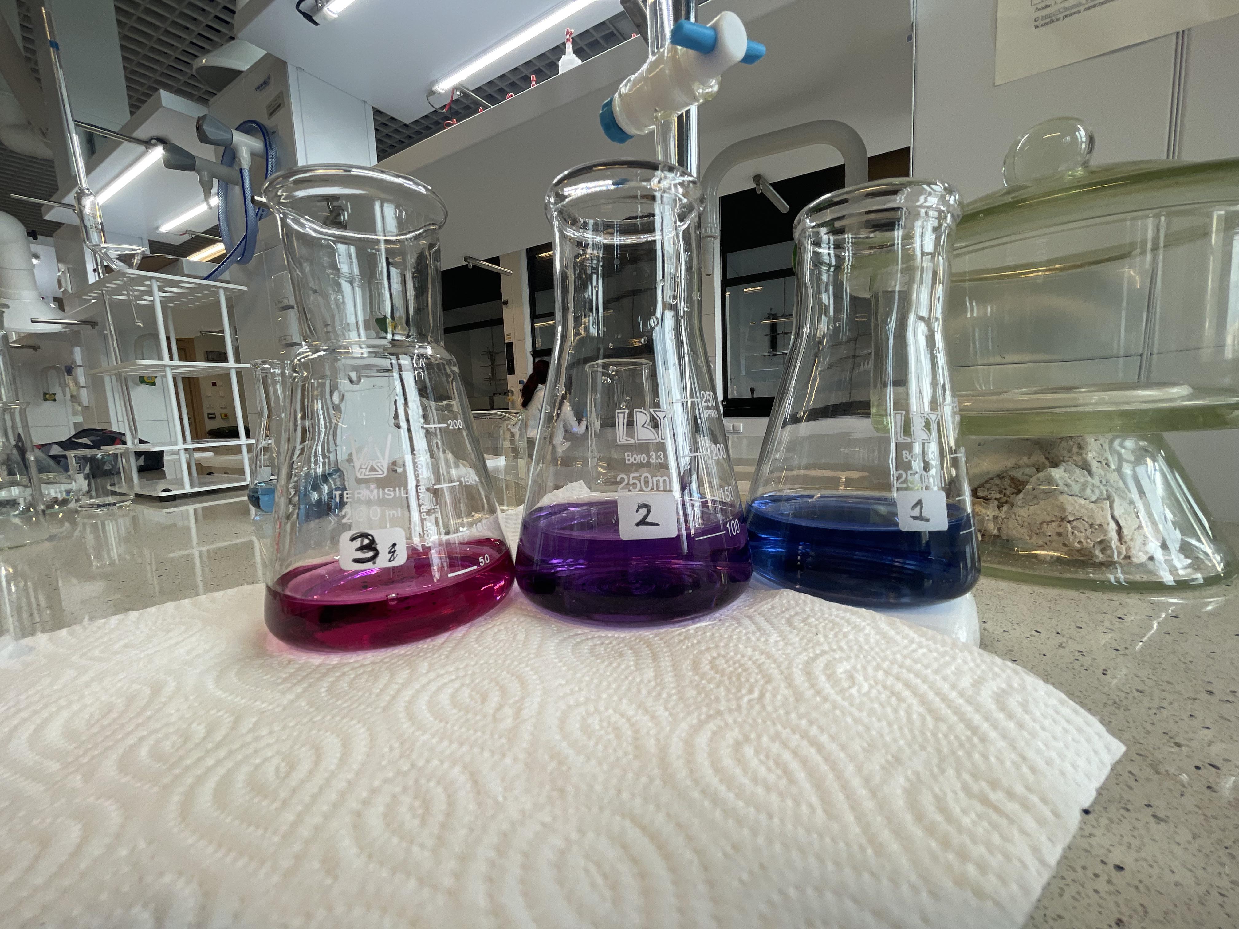

Судя по фото - комплексонометрическое титрование (жесткости воды, например) с индикатором Эриохром черный
Слева - до титрования, по центру - конечная точка титрования, справа - перетитровано.

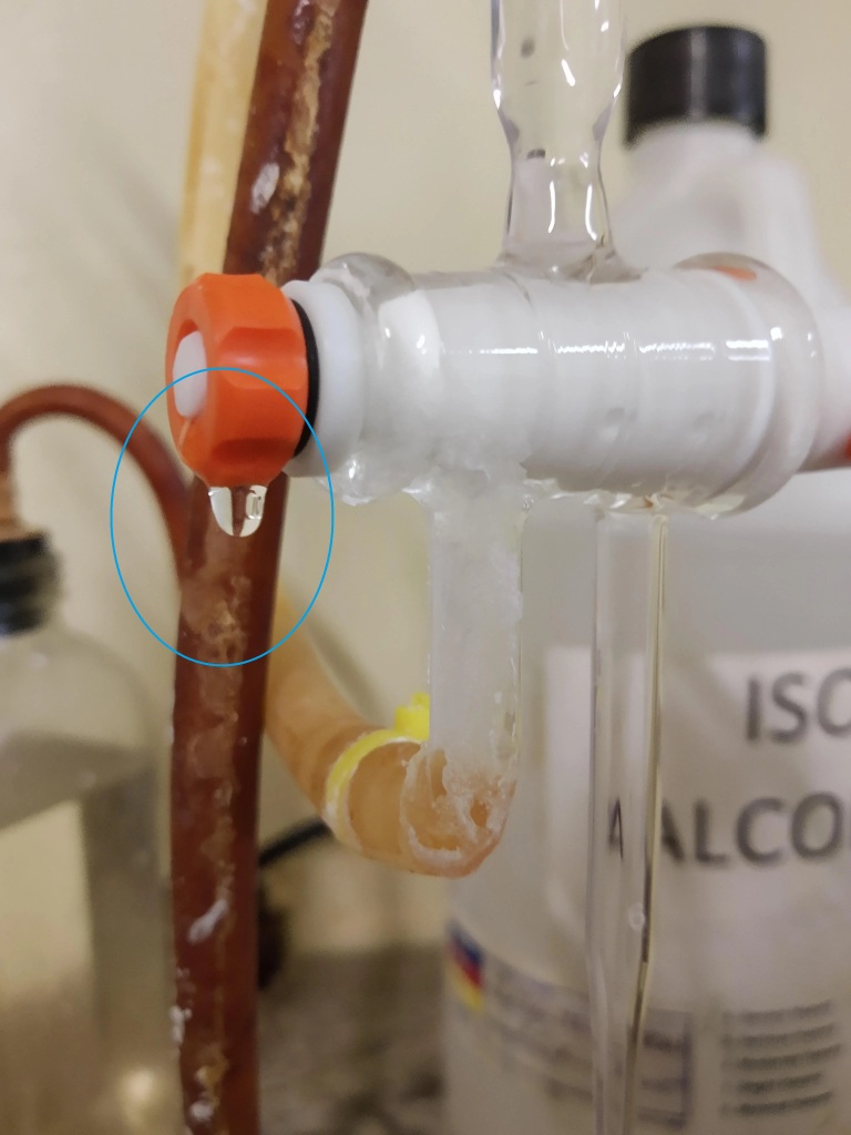

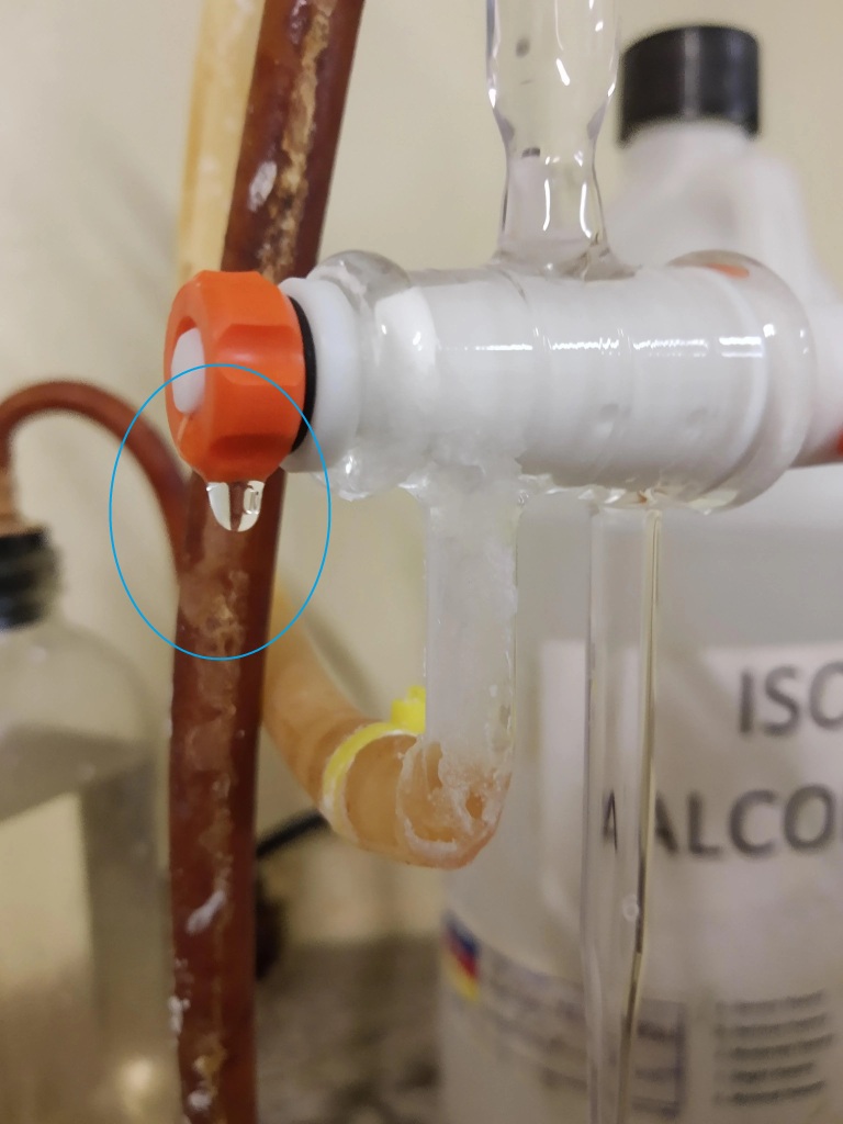

Хотите увидеть, как титрование идет коту под хвост?
Протекание крана бюретки - одна из распространенных причин неудачного титрования. Когда делал диссер, вместо крана на бюретках у меня была резиновая трубка со стеклянным шариком (бусинкой) внутри. Чтобы раствор вытекал из бюретки, трубку возле шарика нужно было ущипнуть двумя пальцами. Между трубкой и шариком образовывался канал, по которому тек титровальный раствор. Отпускаете пальцы - раствор перестает вытекать.
Некоторые такой техники не знали и пытались силой сжать шарик. Шарик стеклянный и, естественно, это не давало эффекта.

Другая альтернатива крану бюретки - резиновая или силиконовая трубка с зажимом Мора вместо крана.

Шарик - самое удобное. Ещё многие несознательные личности льют , блин, струёй . Потом такая ошибка натекания вылазит, особенно, если бюретка грязная и смачиваемость стекла плохая.

Струей можно лить, если уже примерно знаешь, сколько раствора уйдет на титрование. Большую часть спускаешь сразу, ждешь, пока раствор со стенок стечет, потом - по капле добавляешь последние порции.
Если бюретка грязная - при медленном прибавлении раствора все равно будут оставаться капли на стенках.

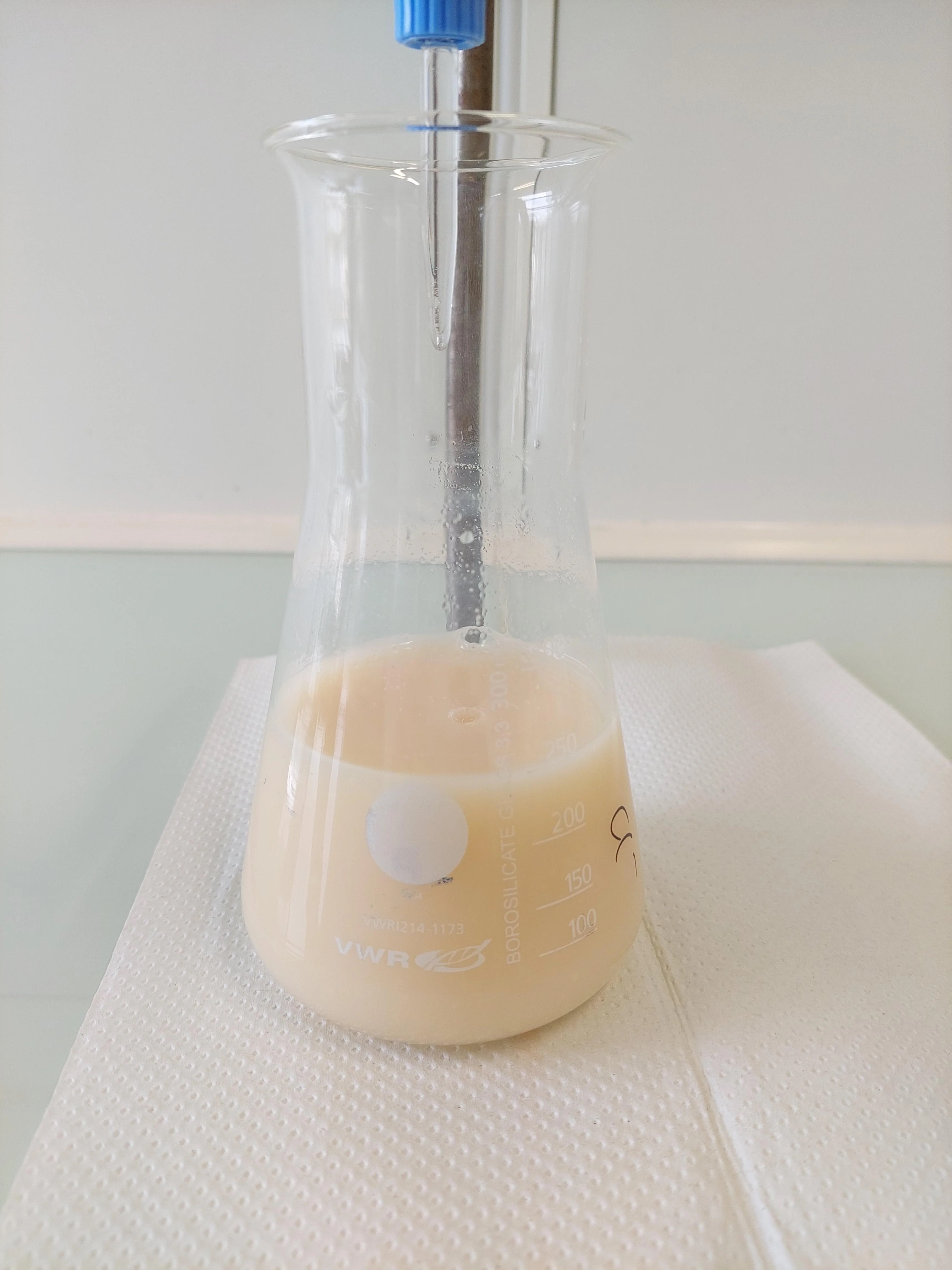

Took 5 trials to standardize the Ferrous Ammonium Sulfate

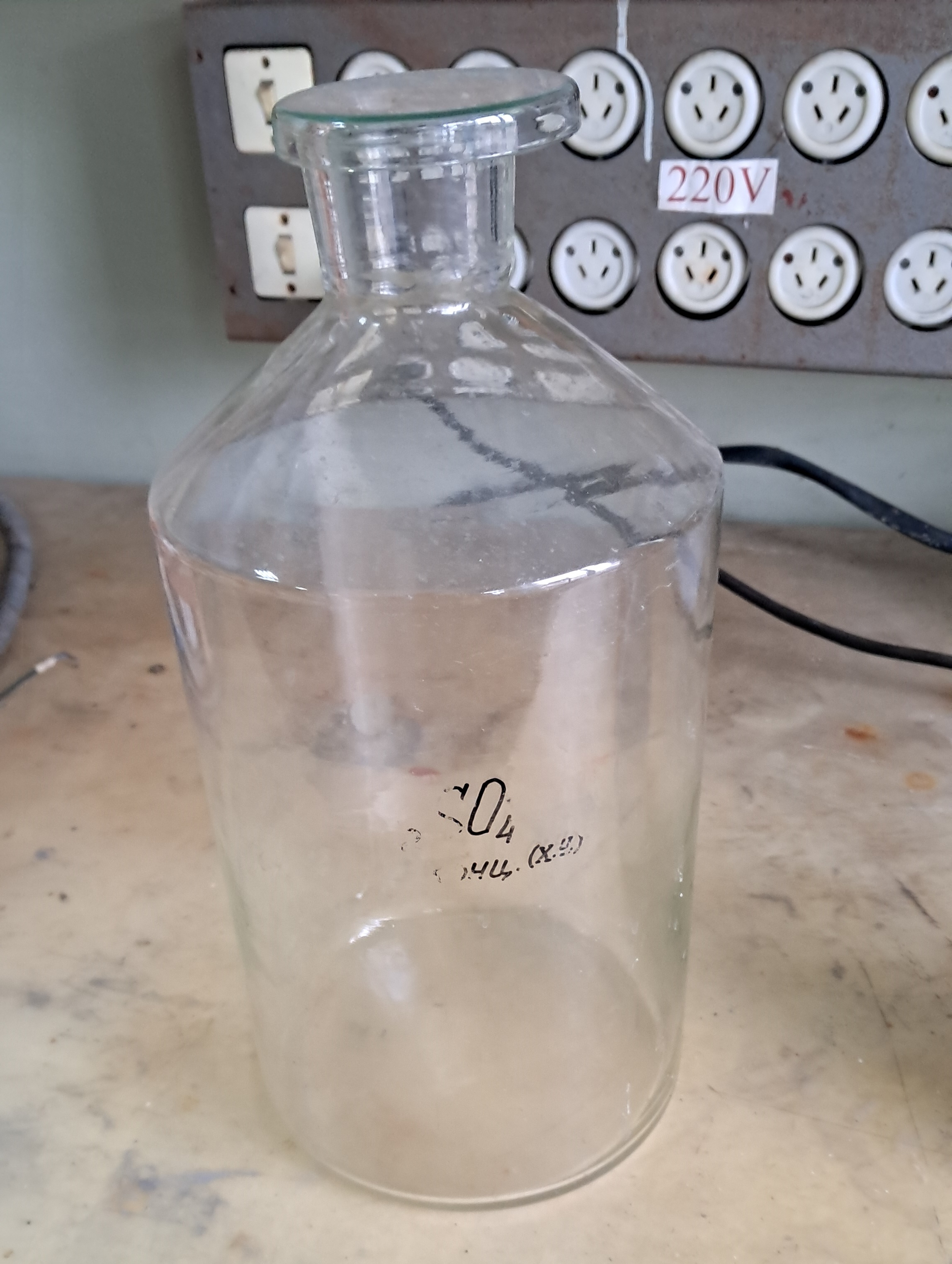

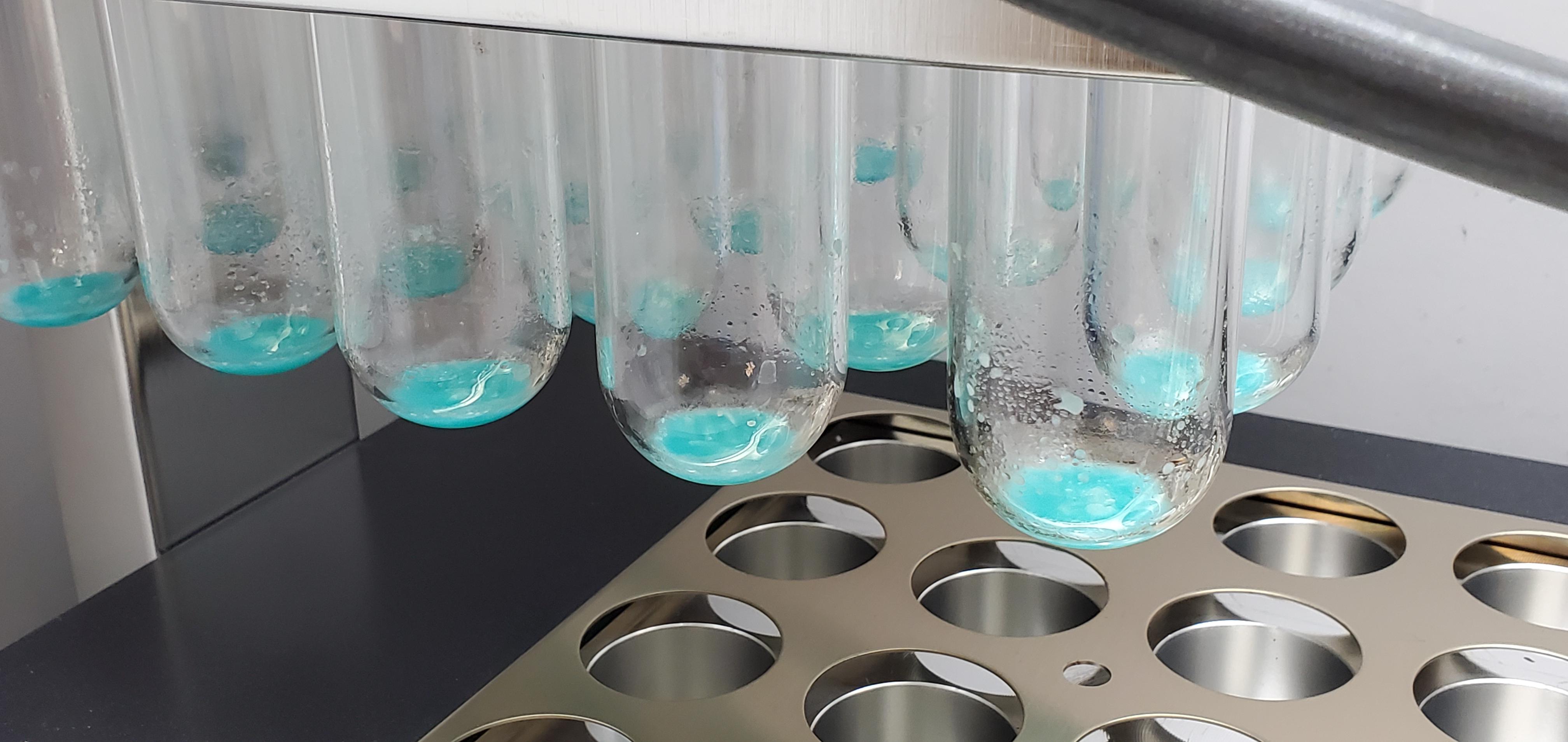

5-л бутыль, думал, что из-под дистиллята, потом увидел частично стертую надпись - серная кислота, Х.Ч., конц.
Для чего эта кислота была нужна - понял только что, когда человек позвонил и спросил у меня о "приборе для определения ХПК" (химическое потребление кислорода). Про прибор я ничего не знаю - мне дела не передали, зато понял, для чего была кислота - бихроматный метод определения ХПК (титрованием).
