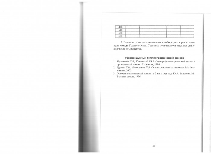

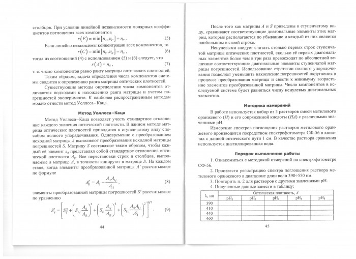

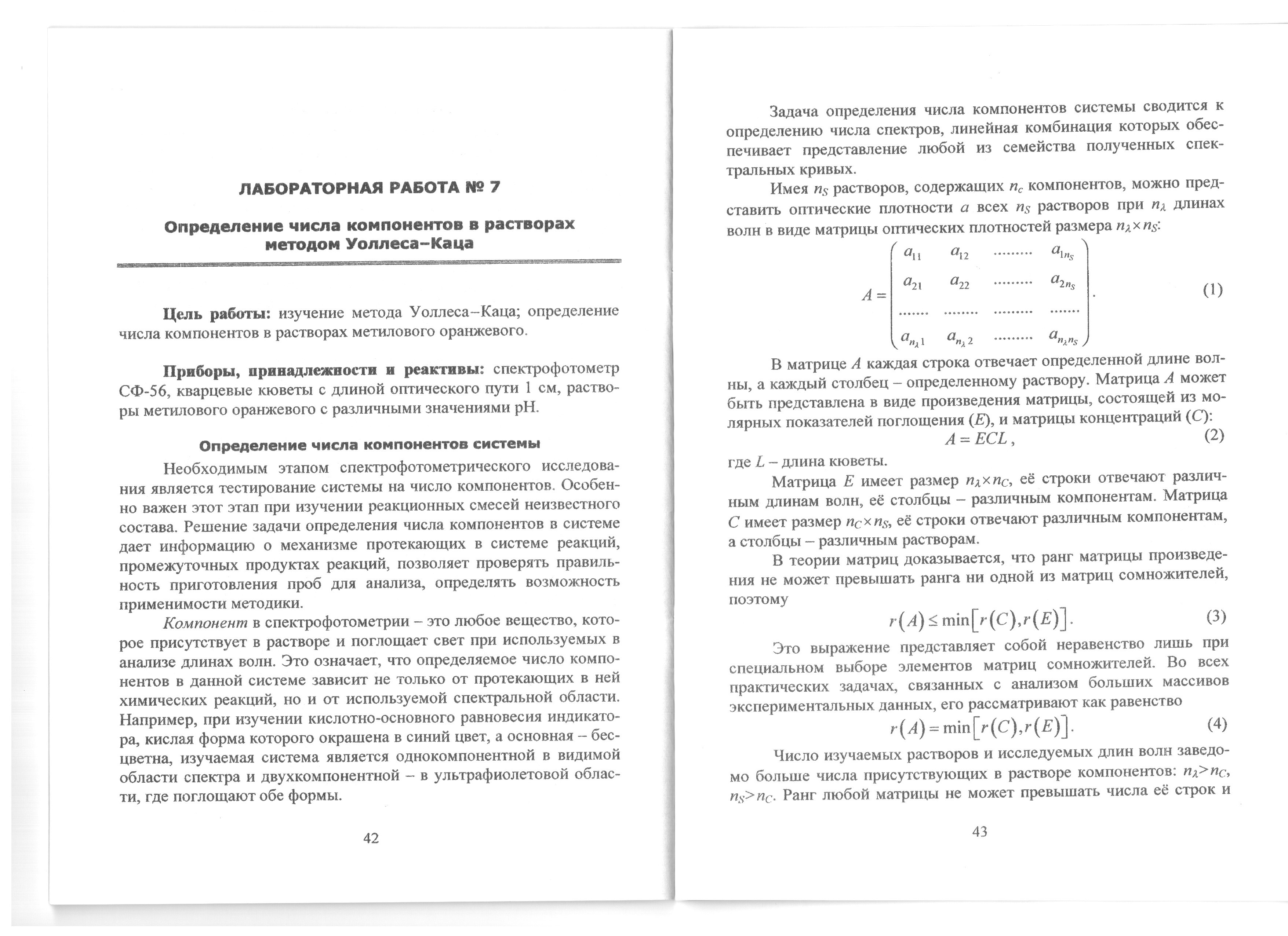

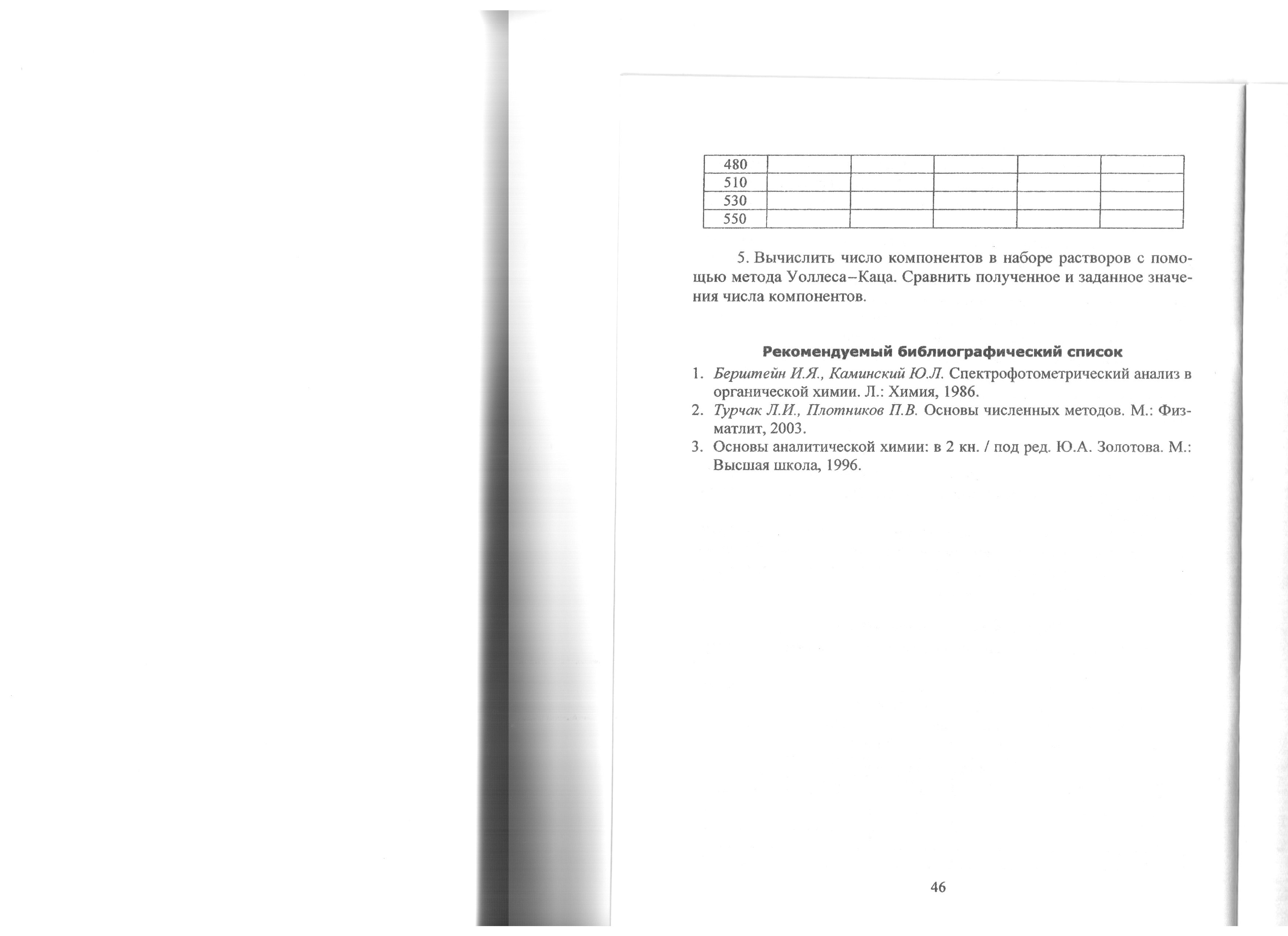

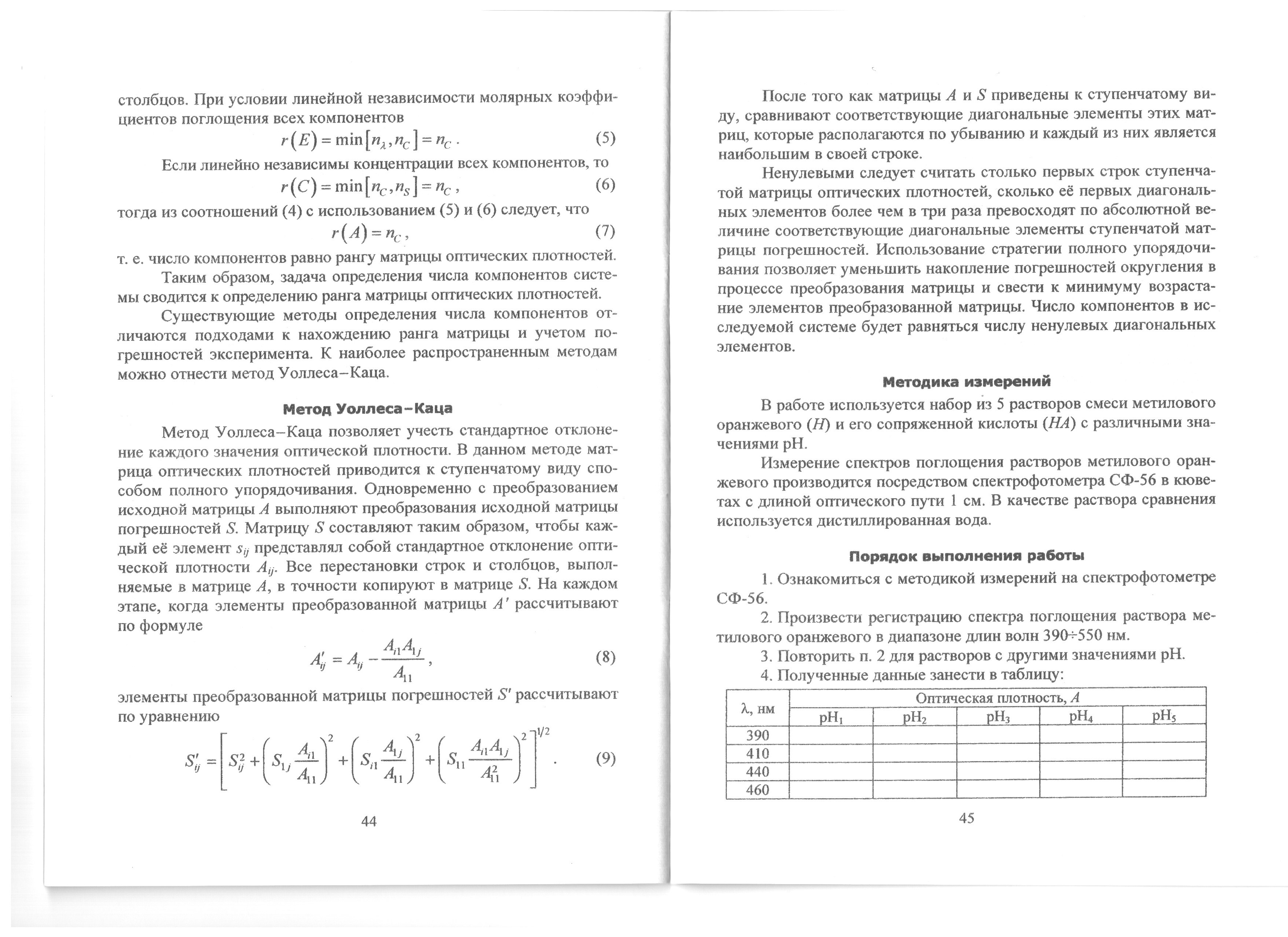

Братья Химики, помогите физику! В универистете (я препод) проводим лабораторки по биофизике. В методичке (тот человек,который писал, ее больше не работает) есть лабораторка Определение числа компонент методом Уолесса-Каца. Суть лабы такая: приготавливаются растворы с разным pH и при помощи спектрофотометра определяют оптическую плотность этих растворов и на основании этих данных определяют число компонент. Как я понял, идея была взята из книжки Берштейна и Каминского "Спетрофотометрический анализ органической химии", стр. 38-42. Так вот, в нашей местной методичке качестве исследуемого вещества используется раствор смеси метилового оранжевого и его сопряженной кислоты с различными значениями рН. Но к сожалению сведений о том, как готовят эти растворы нет((( Я развел порошок метилоранжа водой 0,2 г на 100 мл воды, приготовил буферные растворы (калий фосфат--натрий фосфат) со значениями рН от 5 до 8 и в равных количествах смешал р-р метилоранжа и буф. Сняли кривые зависимости опт. плотности от длины волны для р-ров с разным рН--они получились почти одинаковые: ход кривых одинаков, на кривые сдвинуты друг относит. друга. В примере из книги Берштейна (там другое в-во тоже с разными рН) кривые пересекаются. В моем случае они тоже должны пересекаться(( Думаю, не правильно приготовил растворы!
Господа Химики, посоветуйте, как правильно приготовить эти растворы метилоранжа и сопряженной с ним кислоты с разными рН. И что значит Сопряженная кислота?
Заранее огромное спасибо!!!
 Post subject: Re: Вопросы по Аналитической Химии
PostPosted: 06 Nov 2014 19:34
Posts: 69207
Для начала выложите полный скан этой лабораторки из методички
PostPosted: 06 Nov 2014 20:38
Joined: 04 Aug 2014 16:11
Posts: 20
Ох, боюсь скан ничего не даст. Теория слово в слово взята из упомянутой выше книги Берштейна (стр. 38-41), а ход работы следующий: 1. Провести регистрацию спектра поглощения растворов метилоража в диапазоне длин волн 390-550 нм (видимый диапазон). 2. Повторить п.1 для растворов с другим рН. 3. Данные оформить в виде таблицы и графика A=f(l), где А--опт. плотность, l--длина волны. 4. Вычислить число компонент в наборе растворов с помощью метода Уоллеса-Каца. Все!! С методом я разобрался, а вот как готовить растворы--не знаю!
В книге Ю. А. Золотова "Основы аналитической химии. Практикум" стр. 431-436 нашел работу с метилоранжем. Там они приготавляют водный р-р метилоранжа 0,00014 М, р-р NaOH 0,01 M и р-р H2SO4 1M. Из этих исходных деляют 1й р-р Метилоранж+кислота, 2й р-р метилоранж+щелочь. Такой вопрос, меняя молярную концентрацию М (котрая измеряется как я понимаю в моль/л), можно добиться изменения рН водного р-ра метилоранжа? H2SO4 получается будет сопряженной кислотой к метилоранжу (C14H14N3O3SNa)??
Могу конечно и выложить скан, да не хочу позориться методичками универовскими, тем более ее писали физики. заранее спасибо!
PostPosted: 06 Nov 2014 21:33
Posts: 20
Уговорили скинуть скан!
