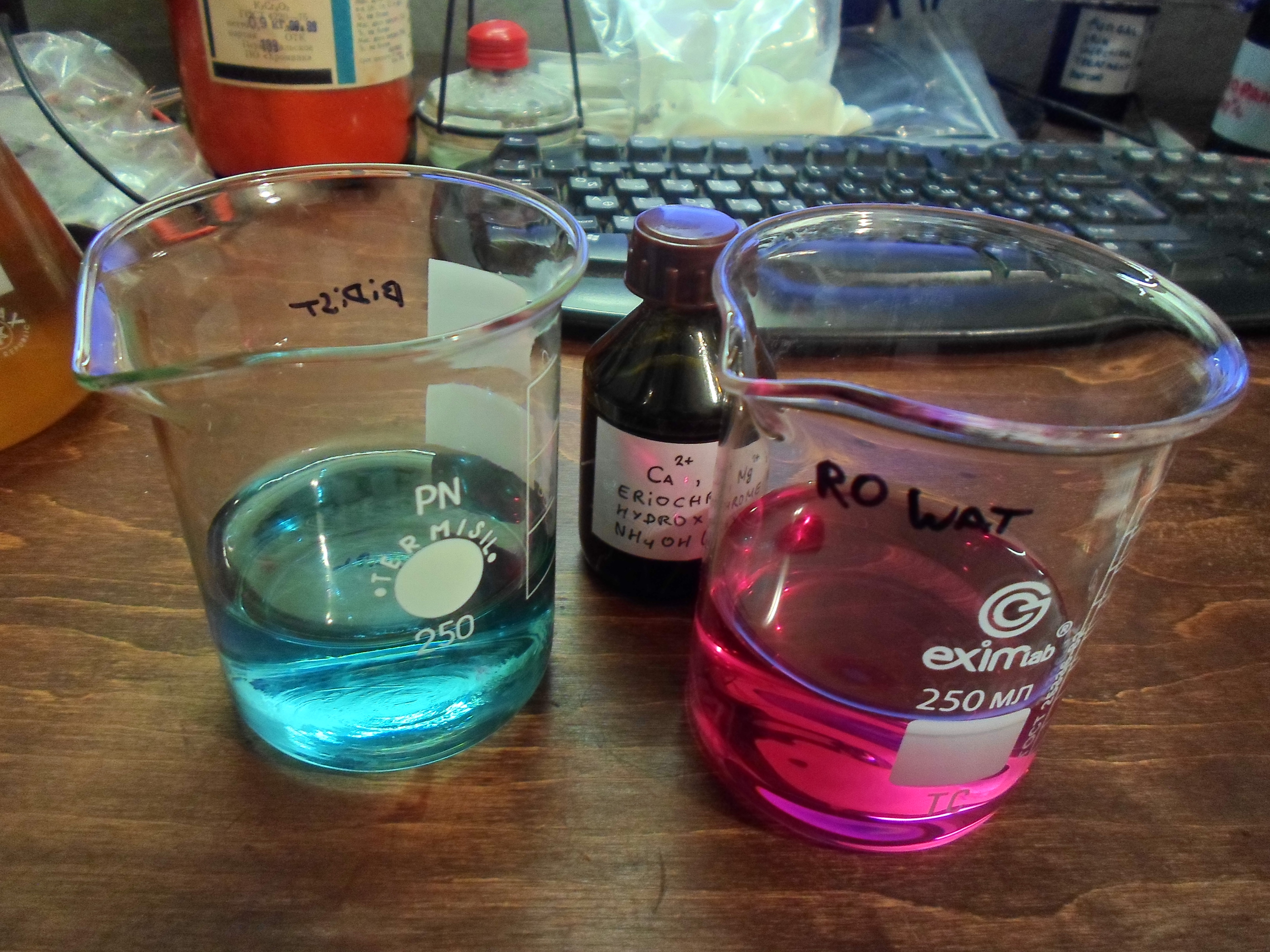

Вроде сработало, перелил в пузырёк. Затем испытал – индикатор работает. :ay:
Показал примеси кальция/магния в воде из кухонного фильтра обр. осмоса.

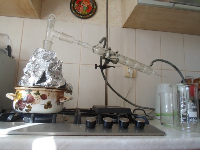

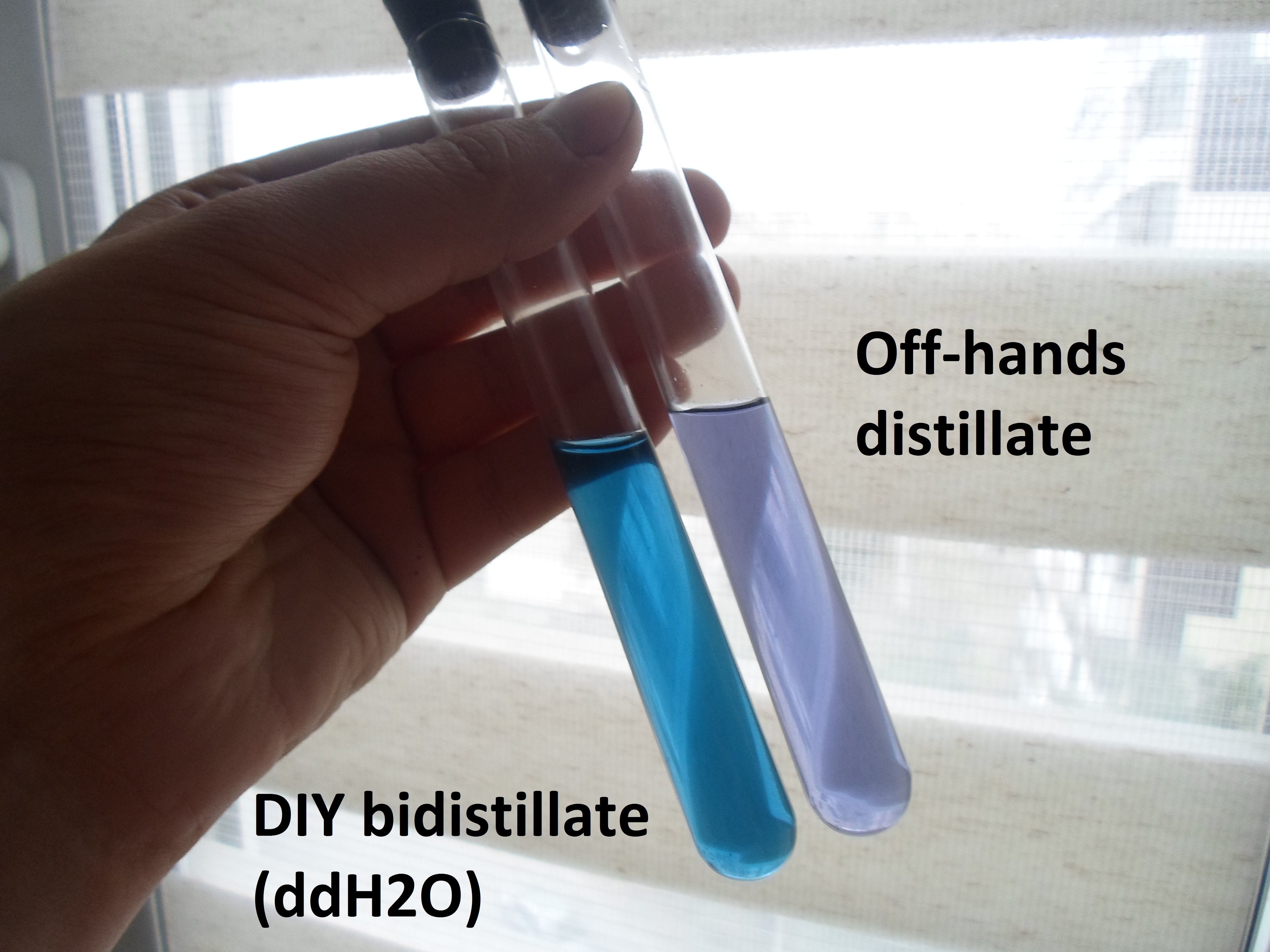

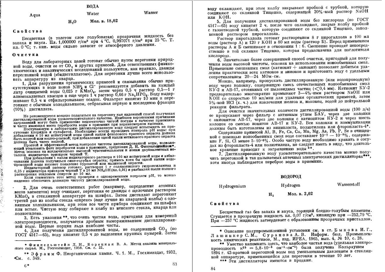

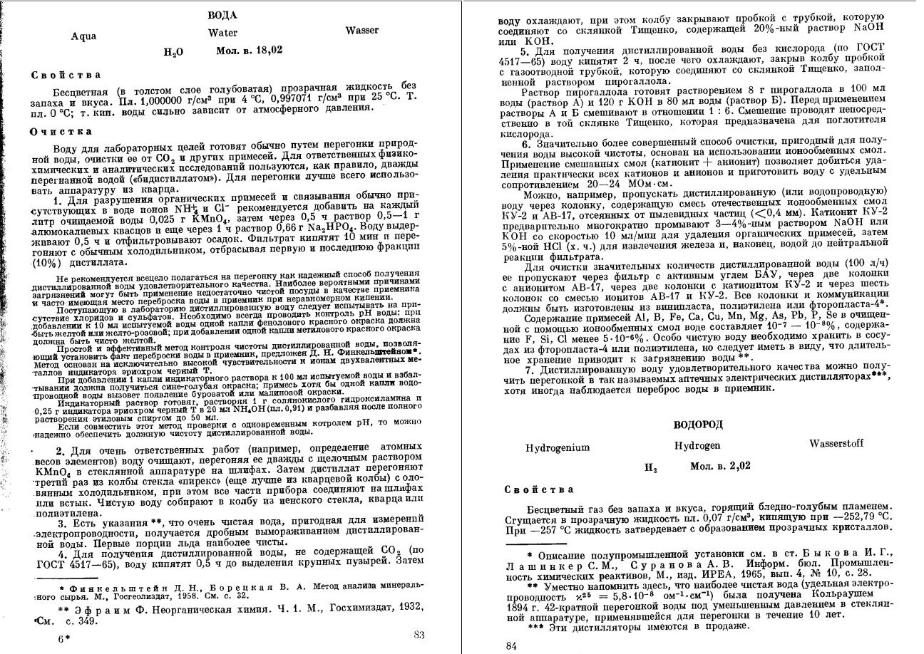

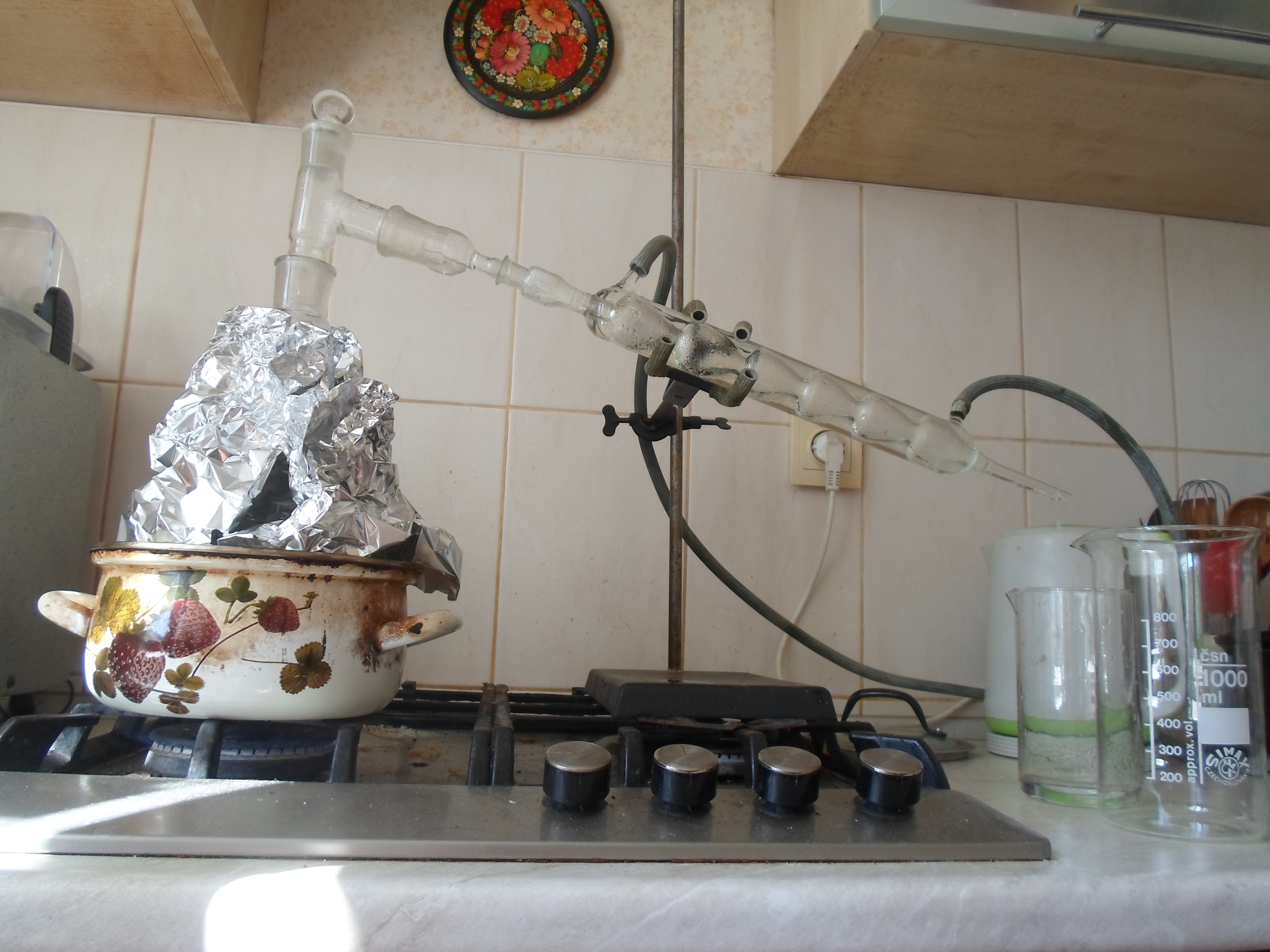

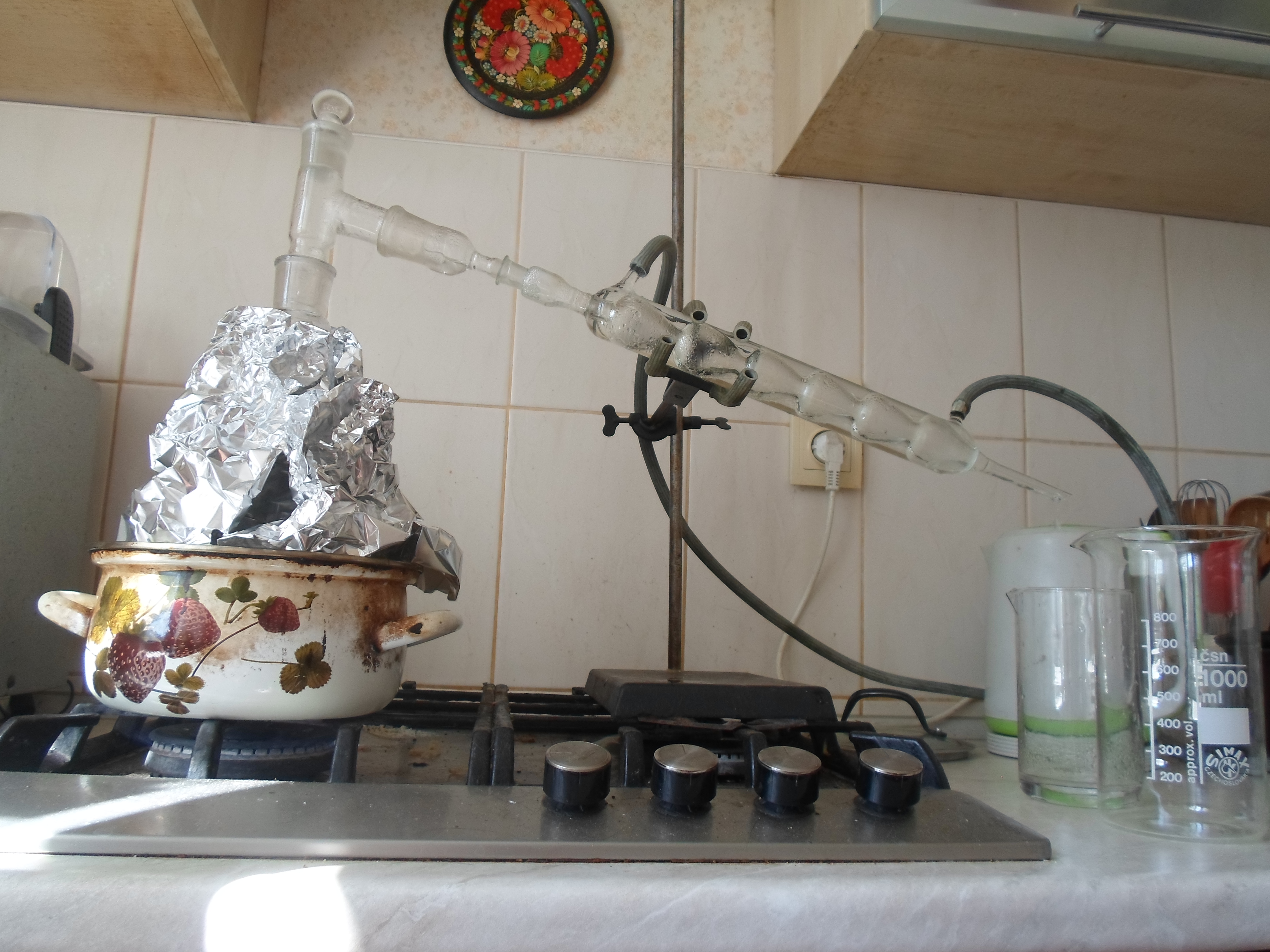

Так же, за пару дней до этого я надистиллировал себе по методике со страниц Карякина несколько литров бидистиллята. Ну, процесс весьма непримечательный(и плиту помыть надо было :ap:):
Как и положенно – бидистиллят индикатор отметил синим цветом. Реально получилось чисто – можно юзать бидистиллят для приготовления титровальных растворов.
Очень кстати приятно, когда сделав что-то по книге полувековой даности – оно реально сработало. :ay:
Кстати, теперь можно нормально покупать дистилированную воду с рук – не бояться что нальют тоже с фильтра, или вообще из-под крана. :ap:
Ах да, фенолового красного у меня не нашлось(методика с той же 83-й страницы) – но думаю вариант проверять pH либо имеющимся бромтимоловым синим, либо вообще инд. бумагой;

Синяя окраска - сам эриохром черный Т (индикатор), розовая окраска - цвет его комплексов с металлами, прежде всего - с кальцием и магнием (также - с железом и другими двух- и поливалентными металлами).
Для чего там гидроксиламин - не знаю, видимо, чтобы предотвратить мешающее влияние, вот только чего? Железа (III)?

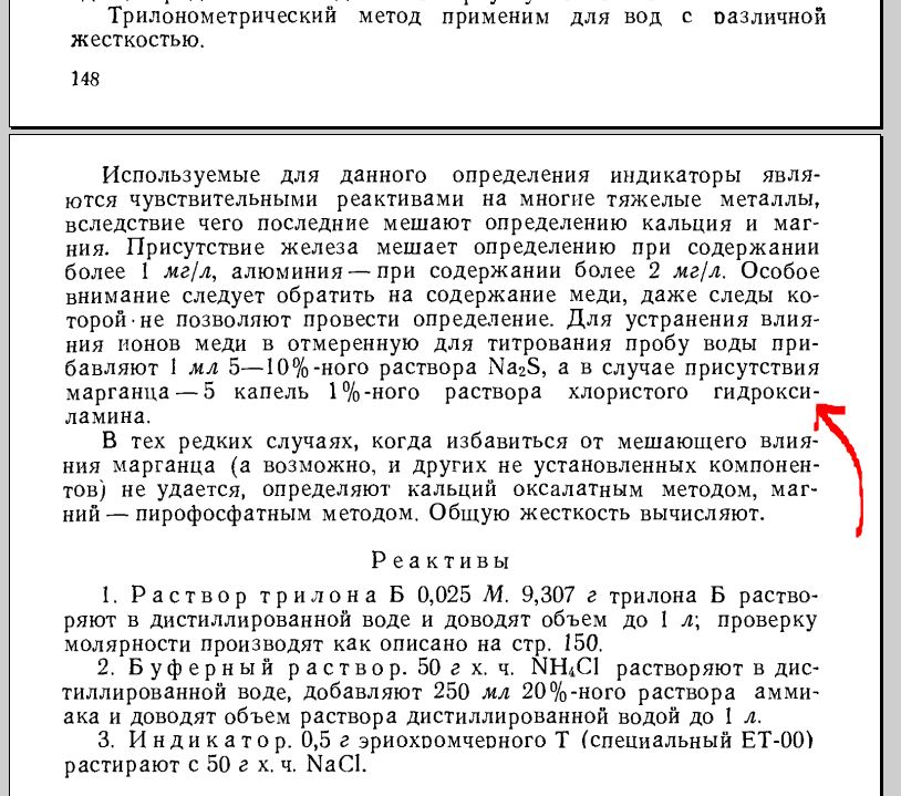

Однако, вчера как раз наткнулся на это дело, листая литературу Древних:
Из А.А. Резников "Методы анализа природных вод", 1970:

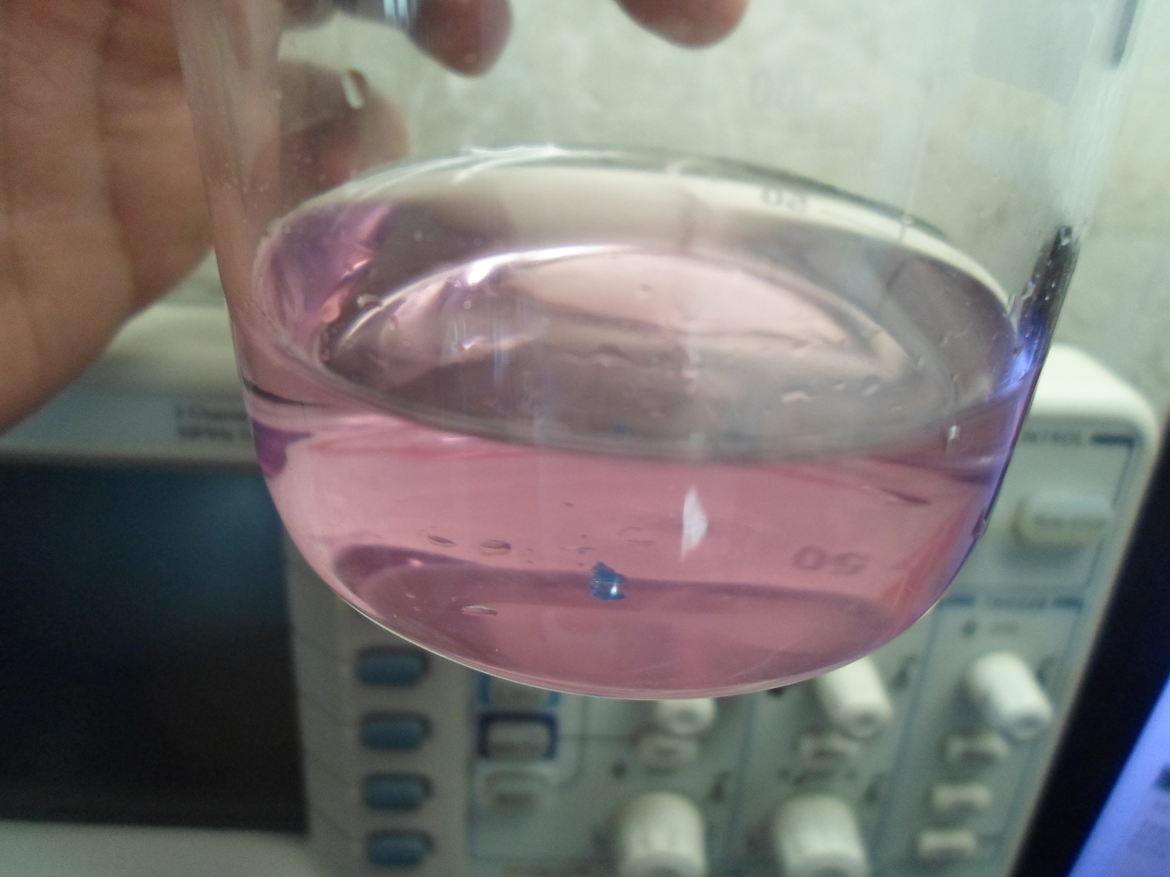

Похоже, даже от следов меди или марганца индикатору плохеет – и действительно...
Даже ничтожный кристаллик CuSO4, даже не успев раствориться – за долю секунды окрасил весь объём в розовый:
Возможно, есть смысл добавлять в индикатор и Na2S, чтобы устранить наличие меди...
А может и не стоит, рас идея "портативного" индикатора проверить полную чистоту воды от солей двух/трёх-валентных металлов.
Правда, я после проверил гидроксиламин HCl и с марганцем, от которого тот должен спасать.
По идее, беспокойством создателя индикатора было влияние следов KMnO4, который на той же 83-й странице рекомендовали добавить к природной воде при первой дистилляции.
Однако, с гидроксиламином HCl индикатор или без – даже пылинка KMnO4 окрашивает раствор в винный цвет, причем снова средстваии индикатора т.к. переход цвета уж слишком резкий.
Нужно ещё с железом(III) опробовать, даёт ли что-то гидроксиламин HCl.
Эх, а я его целых 200 грамм закупил, и не дешевый зараза... И срок годности всего 1 год.
Хотя, может на N2O утилизировать..? Помню, когда-то давно читал статейки в журнале. :ap:

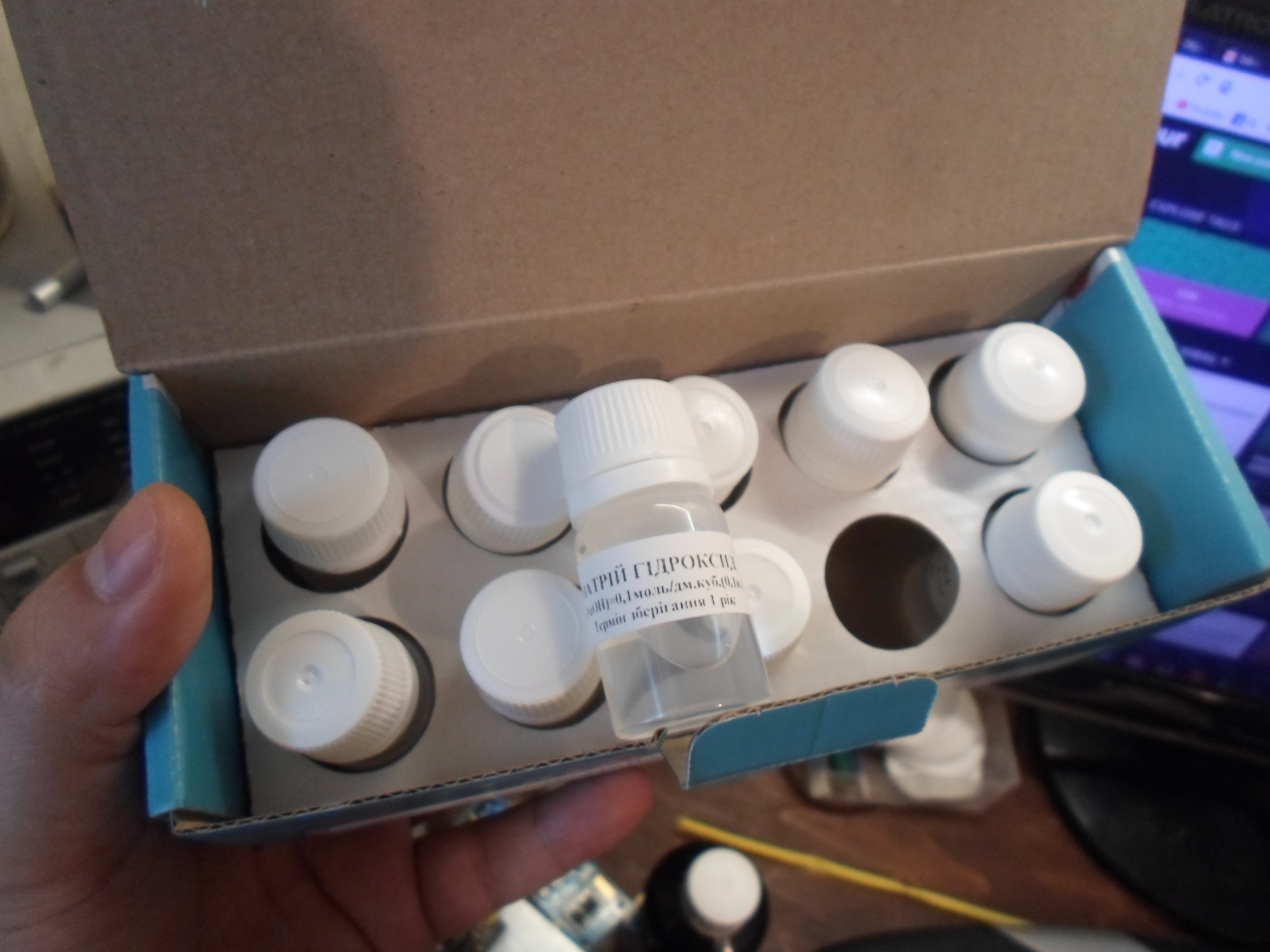

Благодарю за советы, потихоньку снаряга собирается.
Бюретку, стандарт-титры, индикаторы, и ещё сопутствующее потихоньку собралось за лето. Уже все свои кислоты/щёлочи перетитровал. :ap:

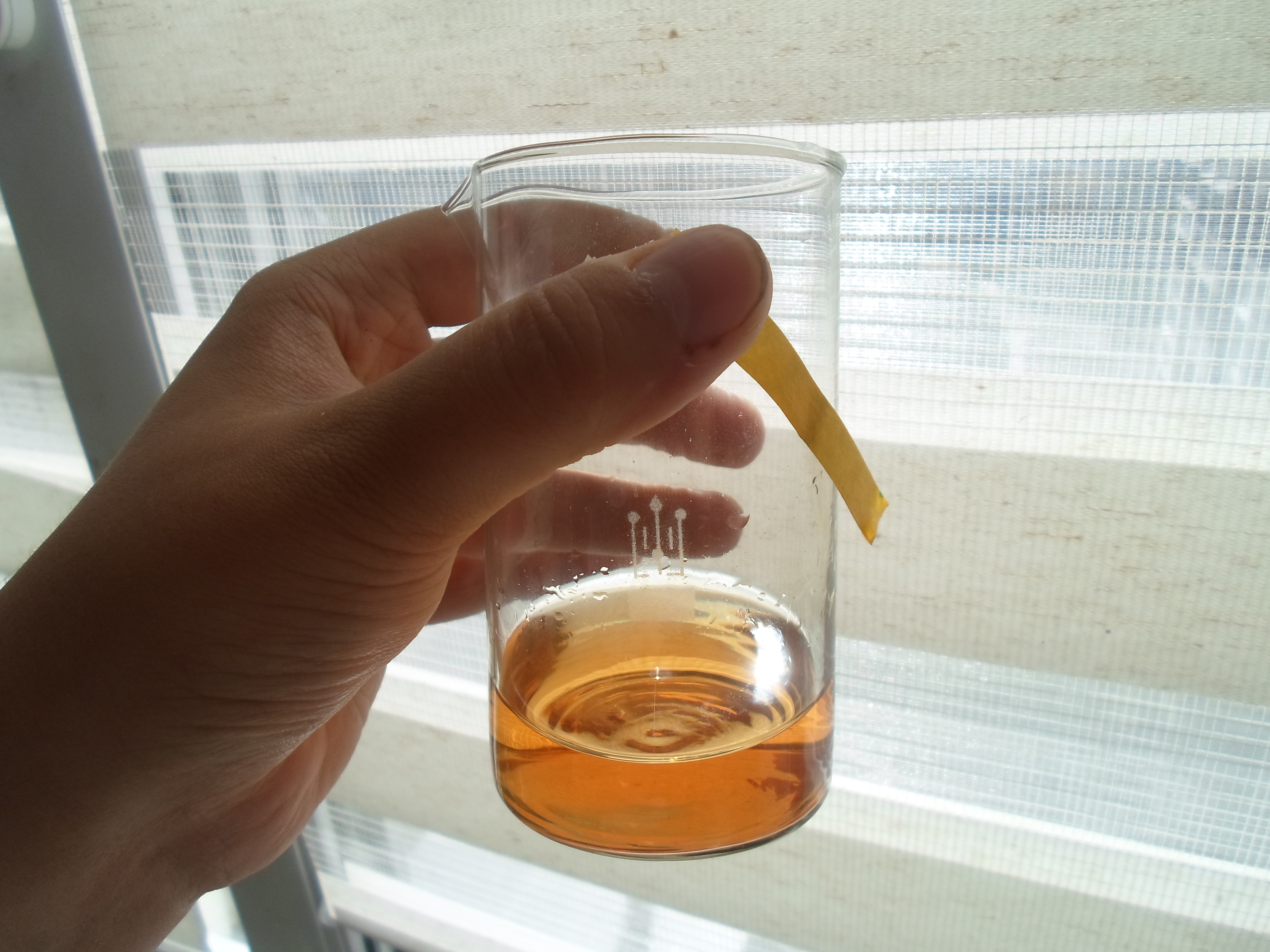

(сам в шоке, что получилось достать столько индикаторов не лишившись ноги/руки – знакомый остатки с лабы подогнал за не дорого :ay:)
C фиксаналами пачка правда у меня не EDTA, а Na2EDTA(на фото пачка азотки, у меня несколько пачек разного) – тот самый трилон Б.
В книжке Резника правда метод именно трилонометрический, Лурье тоже полистать нужно будет.
Хлорида аммония ещё не хватает – хотя я пробовал просто бросать крупинки Na2EDTA в стакан с "розовой" водой, и на определённой отметке она становилась синей.
В общем буду разбираться, осваивать технологию. Зачем – не знаю, интересно. :ah:

Медь и марганец действительно мешают определению жесткости воды титрованием с эриохромом черным Т. Читал, что проблемы возникали даже с водой, которая контактировала с латунными трубками теплообменников. В свое время многими методами пытался устранить мешающее влияние меди - безуспешно: она забивала титрование с эриохромом (добавлять сульфид натрия было нельзя по условиям анализа).
Но медь в природной воде бывает редко (в основном это антропогенные загрязнения), поэтому добавлять сульфид натрия - лишнее. Зато марганца в природной воде полно, например, в Днепре.

Интересные наблюдения:
1. Сравнил сделанный по книге бидистиллят, и воду – которую под видом дистилированной купил на разлив у какого-то местного весёлого дядьки. :)
Таки видно, что дистиллят неизвестного происхождения имеет примеси кальция/магния.
Возможно весёлый дядька сполоснул канистру водопроводной водой прежде чем набрать туда дистиллят, или же у его аппарата случаются перебросы от неравномерного кипения.
Ну, ещё сама канистрочка у него была грязной... В общем наверное есть смысл найти другой источник дистиллята, или таки самому делать. :ap:

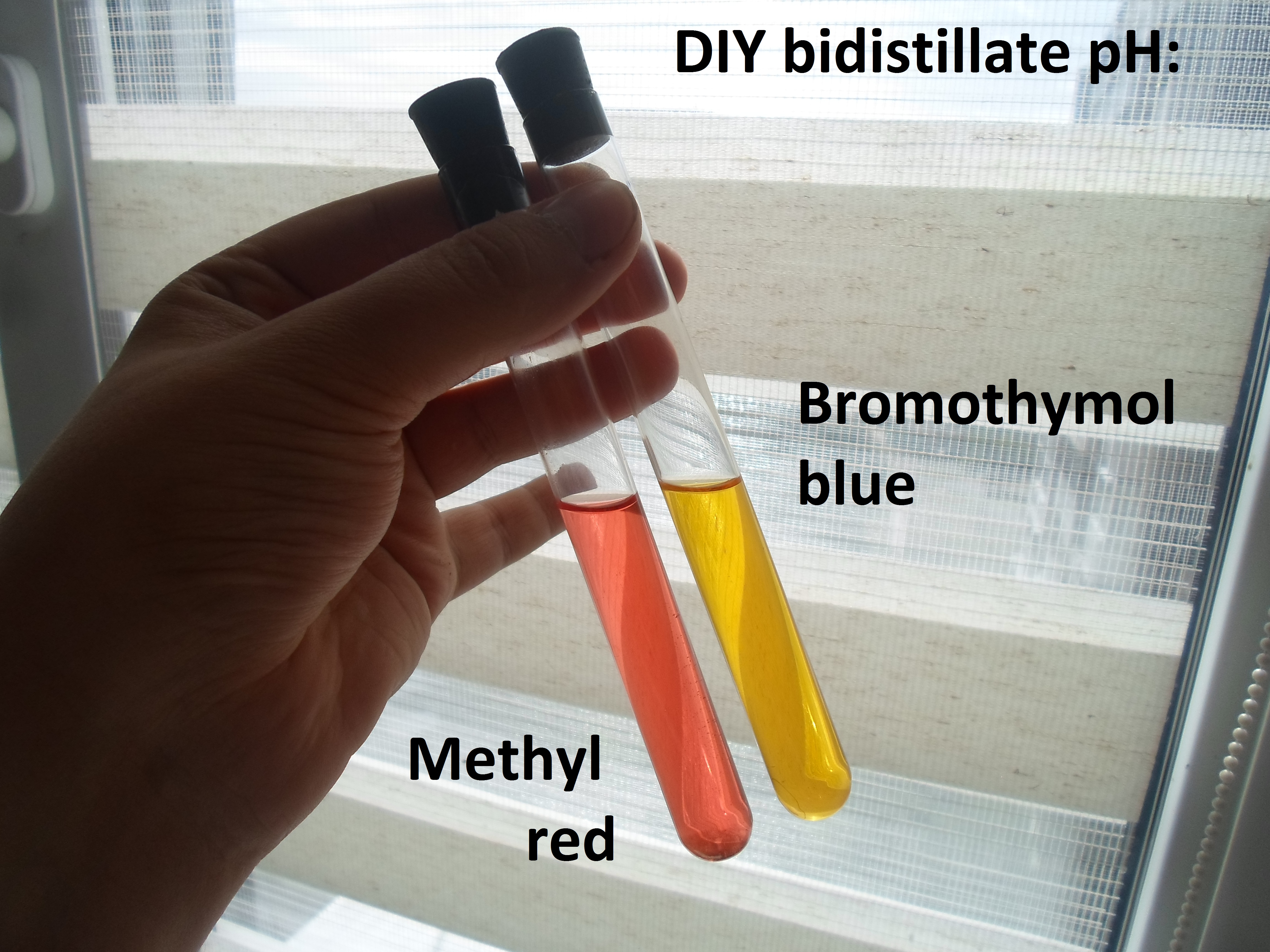

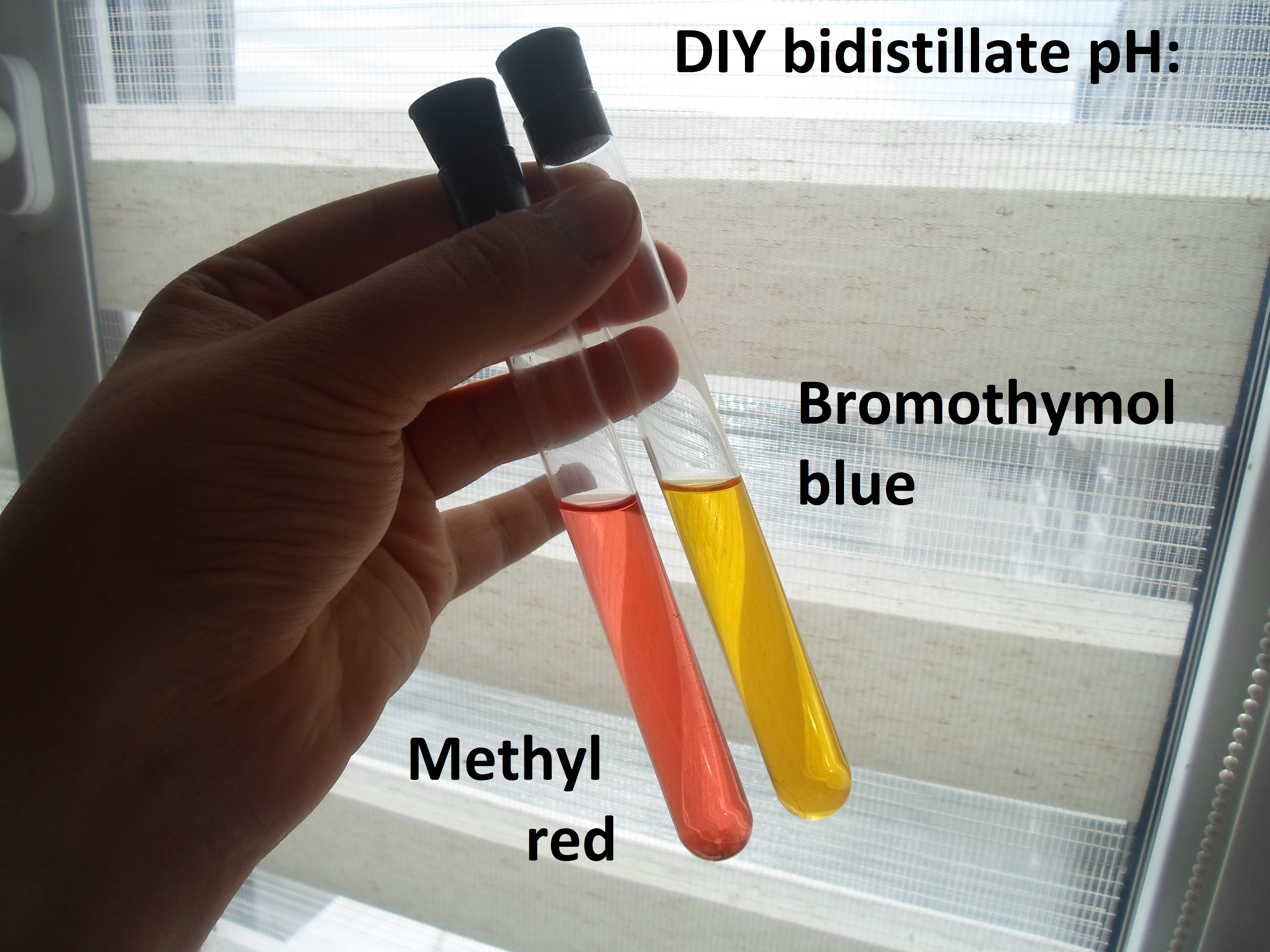

2. Обнаружил странную штуку, которая похоже компрометирует и мой "продукт". Хотя самодельный бидистиллят очень чист относительно ионов двухвалентных металлов...
Почему-то – pH воды сильно склоняется в сторону кислотности... И я понятия не имею почему. :confused:
В книжке упоминалась проверка pH индикаторами метилкрасный и фенолкрасный.
Я думал заменить оба теста на один бромтимол синий – якобы он как раз должен показать нейтральность воды.
Ну, капаю бромтимол синий, а он желтым становится. :ap:
Причем я пытался рассмотреть какую-то зелень в цвете, но нет – это именно желтая кислотная реакция...
И происходит она в упор – т.е. сыпанув кристалликов цитрусовой кислоты цвет желтее не становится.
Фенолкрасного у меня нет, и он стоит относительно не дёшево... Однако у меня нашелся метиловый красный, и он тоже есть на фото.
В книжке говорится что реакция на метилкрасный должна быть чисто желтая, а у меня показывает оттенки красного, но это ещё только переход, а не полный красный.
На всякий случай ещё фото, уже в большом(и патриотичном :ap:) стакане:
Полоска универсального индикатора правда не показывает что раствор ниже чем pH 5, так что могу предположить что вода моя где-то +/- около pH 5.5.
Как бы... Откуда кислотность то? Да ещё и такая. :confused:
Неужели CO2 c воздуха прямо так люто в дистилированной воде растворяется?
(хотя, я так понимаю что в водопроводной воде примеси кальция/магния играют роль буффера, удерживающего раствор ближе к pH 7)
Мы живем на дне воздушного океана, а воздух - не только азот и кислород, но и углекислый газ. Он растворяется в воде и понижает рН. Это нормально и на кислотно-основное титрование никак не влияет: шкала рН - логарифмическая.
Например, рН=7 - это 10-7М, а рН=6 - это 10-6М. Разница в единицах рН 7-6=1. Зато разница в молярной концентрации Н+ - мизер (10-6 - 10-7М=...)
Если нужна вода без СО2 - ее кипятят в колбе, закрытой пробкой с хлоркальциевой трубкой, в которую помещена натронная известь или другой поглотитель СО2.

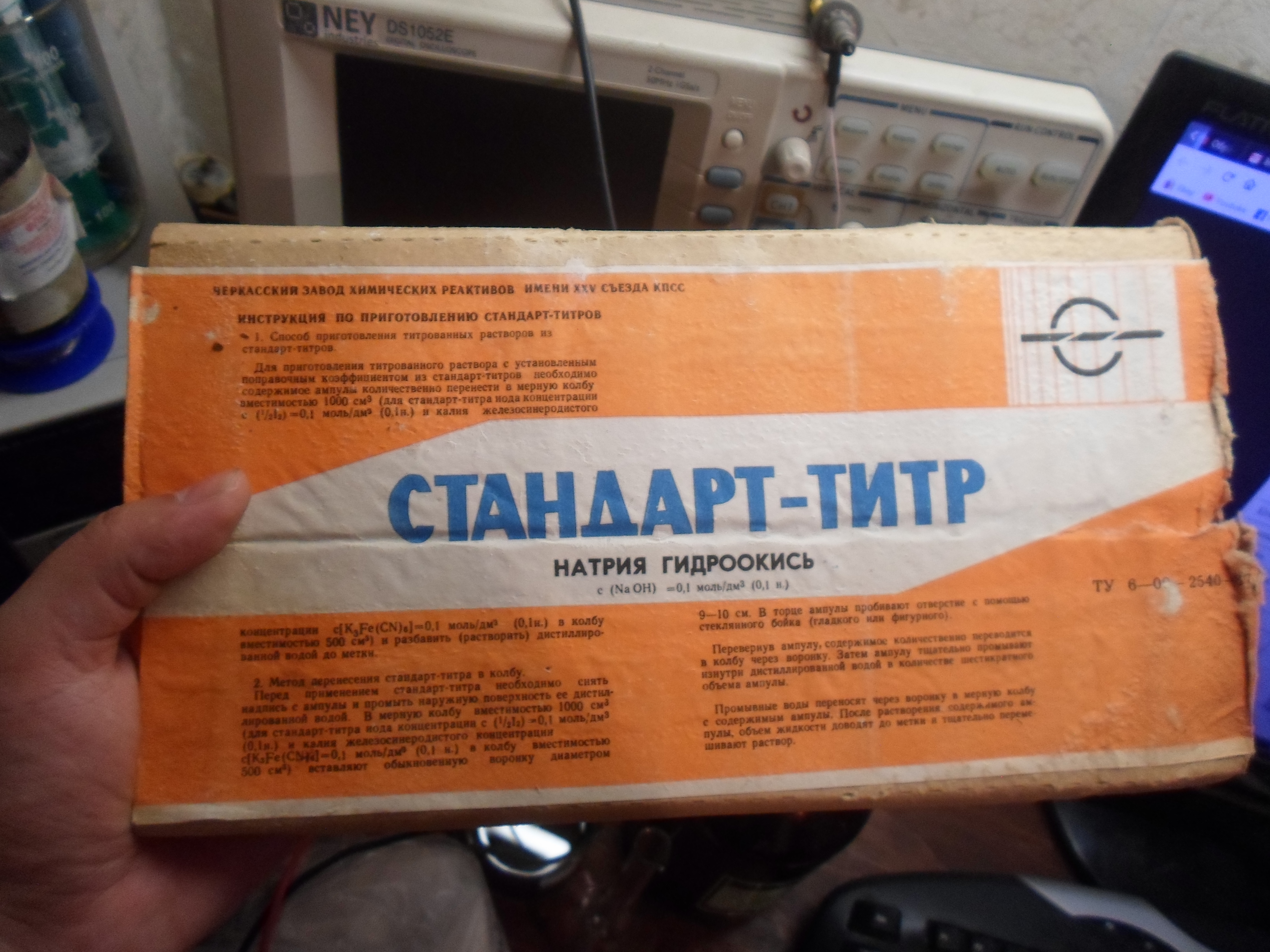

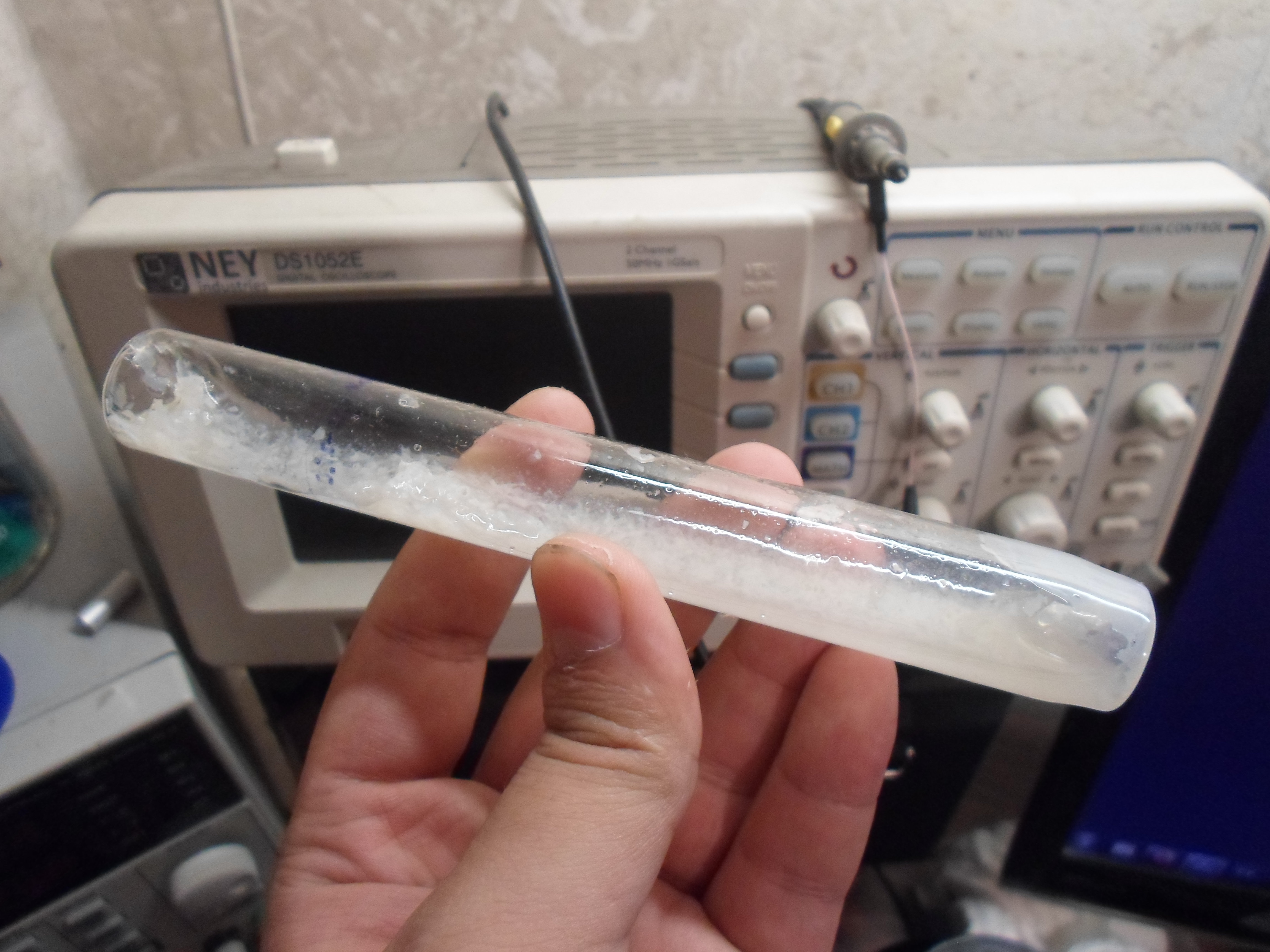

Жидкая щелочь, например, быстро начинает реагировать со стеклом ампулы - появляется муть. Писали, что на результаты титрования помутнение щелочи не влияет, но я лично не проверял

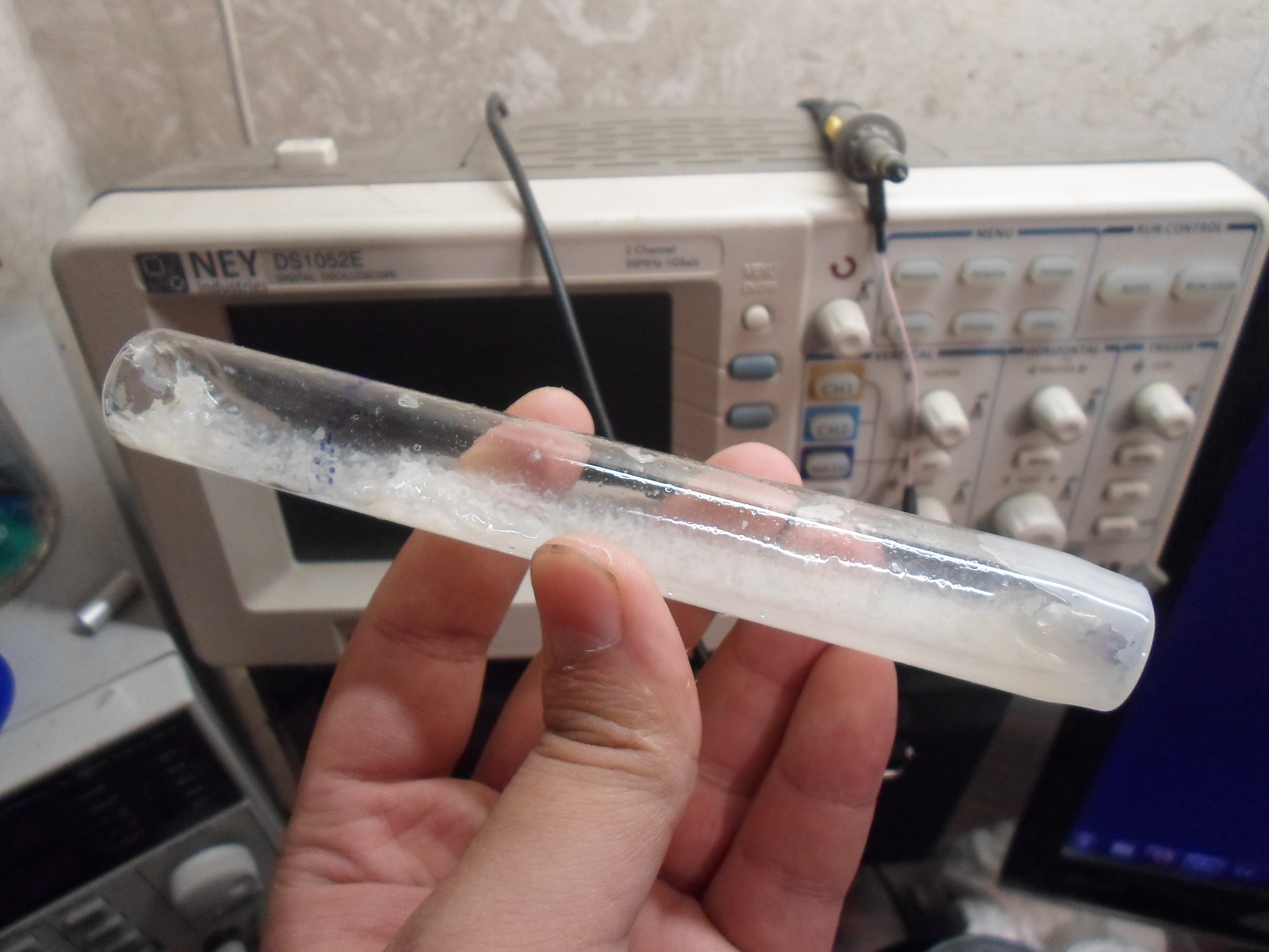

О, недавно ради прикола как раз купил стандарт-титры NaOH 70-х годов – было интересно, можно ли их ещё использовать. :ap:
Ожидал, что внутри порошок будет, который якобы не сильно с годами прореагировал...
Но на практике, внутри оказался раствор, который через 50 лет выглядит как ампулизированный конский кумыс. :ag:
Были мысли даже это дело — оттитровать, но когда увидел что белая жижа даже не растворяется в воде(силикаты)...
То как-то весь энтузиазм улетучился, и до определения сколько каустика там осталось – я так и не дошел. Просто утилизировал ампулы, ибо их на тот момент некуда было складывать.
Я честно, на слово не верил бы тем, кто говорит что на результат старость фиксаналов NaOH не влияет. :ap:
Сейчас закупил свежие украинские фиксаналы NaOH, они намного менее антуражно выглядят, но зато срок годности ещё даёт в них какую-то уверенность:

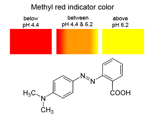

Да, насчёт метилового красного — вычитал, что дистилированная вода уже после пары часов на воздухе насыщается CO2, и её pH снижается до 5.8...
Но я честно не уверен, не слишком ли красноват метилкрасный на моих фото для pH 5.8? Или это норма?
В инете есть вот такая картинка:
Якобы да, 5.8 в оранжевой части...
