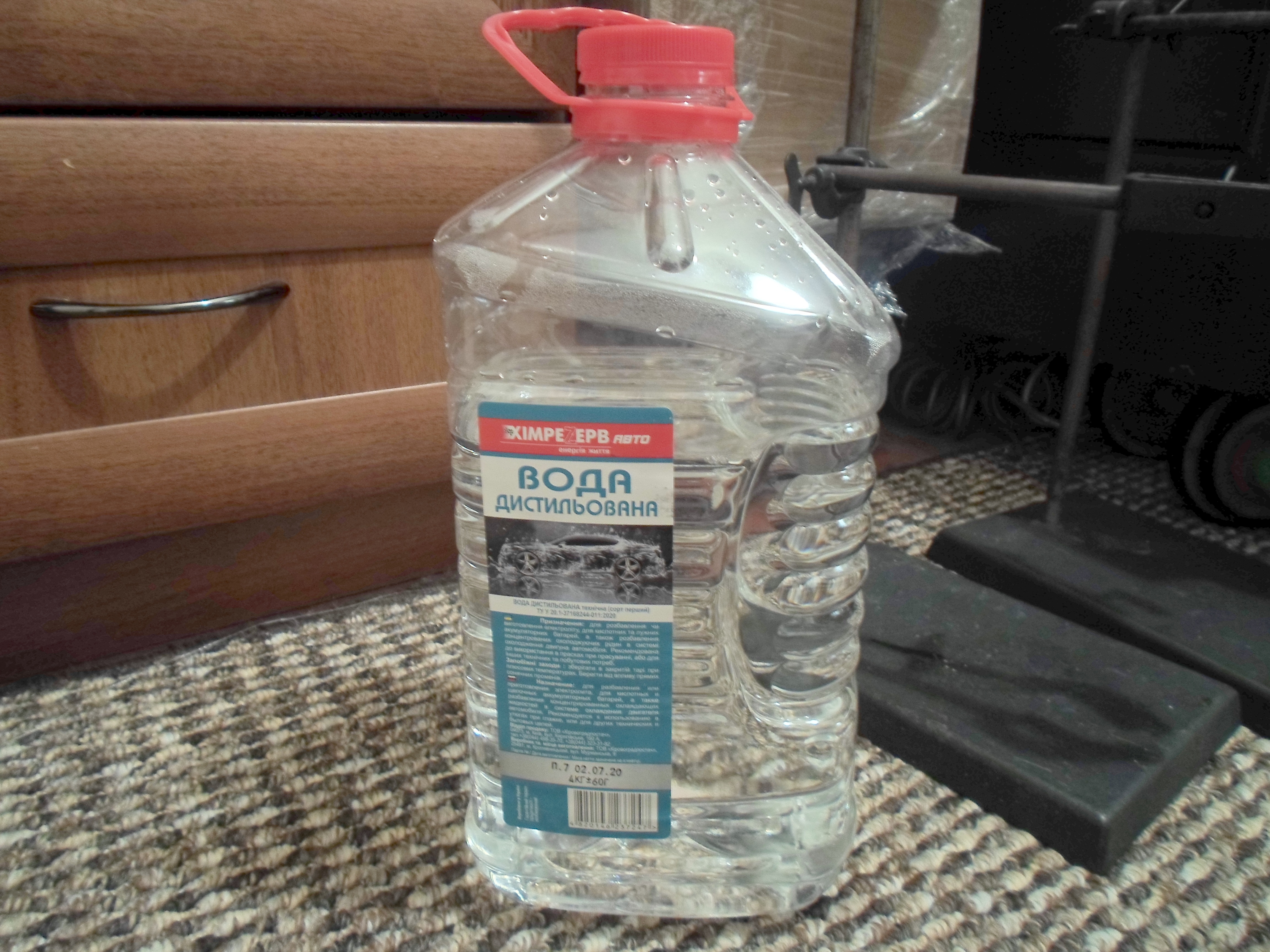

Таки видно, что дистиллят неизвестного происхождения имеет примеси кальция/магния.
Возможно весёлый дядька сполоснул канистру водопроводной водой прежде чем набрать туда дистиллят, или же у его аппарата случаются перебросы от неравномерного кипения.
Ну, ещё сама канистрочка у него была грязной... В общем наверное есть смысл найти другой источник дистиллята, или таки самому делать.
Даже у грустных дядек из солидного автомагазина можно наткнуться на дистводу, дающую с солями серебра хорошую такую опалесценцию. Вероятно, нередко под видом дистиллированной продают обратноосмотическую. Дистиллированная вода из аптек (тех, которые сами готовят лекарства) считается чище. Дистводу продавали и в легендарном химмаге на Магнитогорской - на разлив в свою тару, дёшево; насчёт качества - не в курсе.
Перегонять самостоятельно, конечно, надёжнее, при этом обычно нет особой необходимости получать именно бидистиллят: без толчков и забросов даже первый отгон будет чистым. На случай постоянной потребности в воде - в продаже имеются такие штуки, как настольные электрические непроточные дистилляторы, работающие по принципу "залил-включил-забыл" (отключается само, производительность порядка 1 л/час), но там цена даже на Китай - от 2-3 тыс. грн.

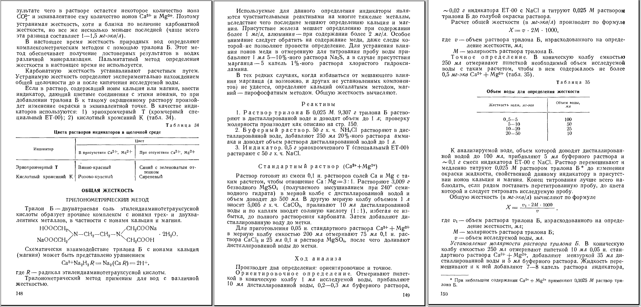

1. Действовал строго по процедуре из книги А.А. Резников: "Методы анализа природных вод", 1970-й год.
В похожей книге "Унифицированные методы анализа вод" Ю.Ю. Лурье 1973-го процедура чуть более сложная, и требовала электронного pH метра дабы обеспечить ровно pH10.0 для анализа.
Метод Лурье точнее, но у меня нет такого pH метра, так что следовал более простой процедуре Резника. :)

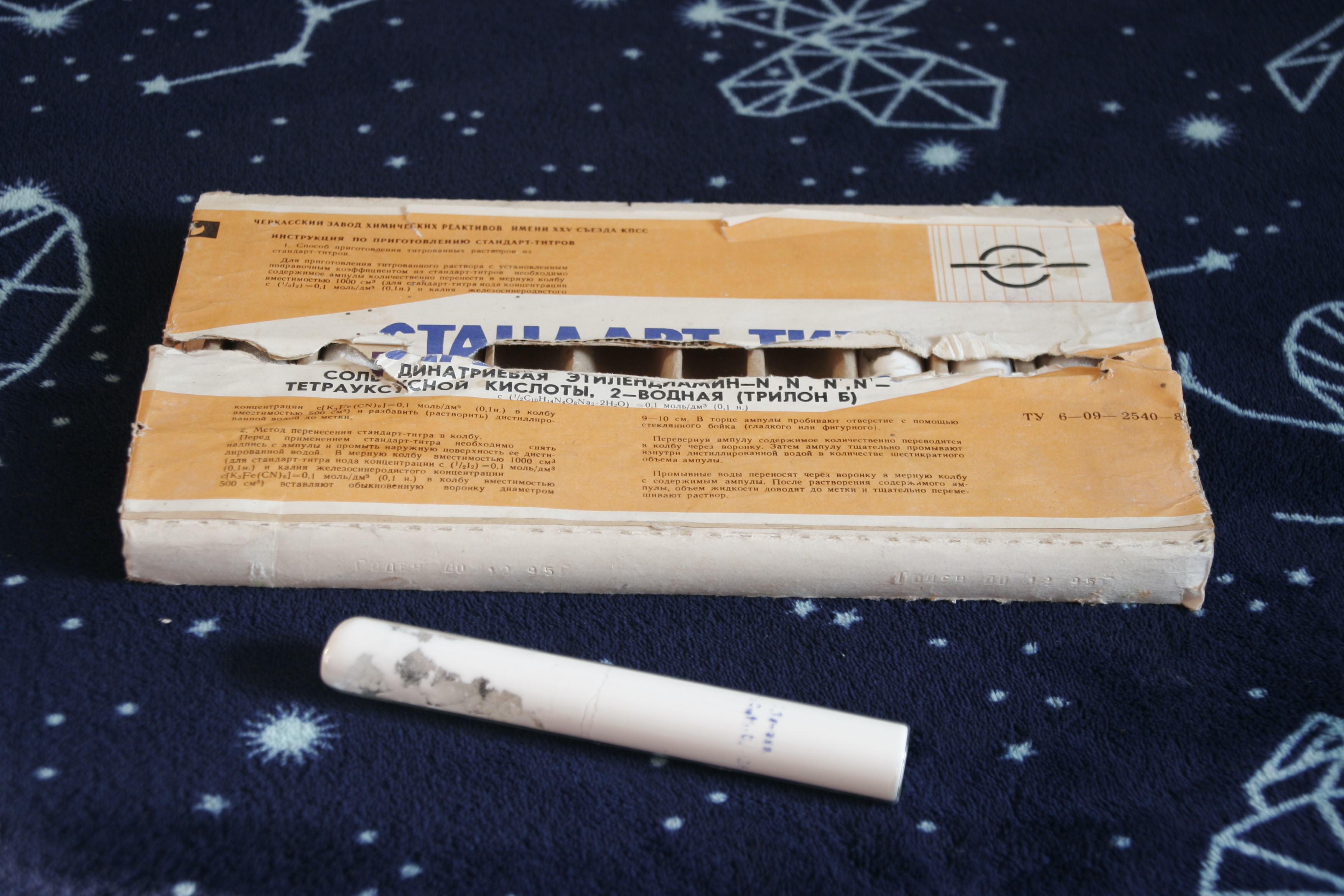

2. Была куплена пачка советских фиксаналов с двунатриевой ЭДТА(она же Трилон Б).

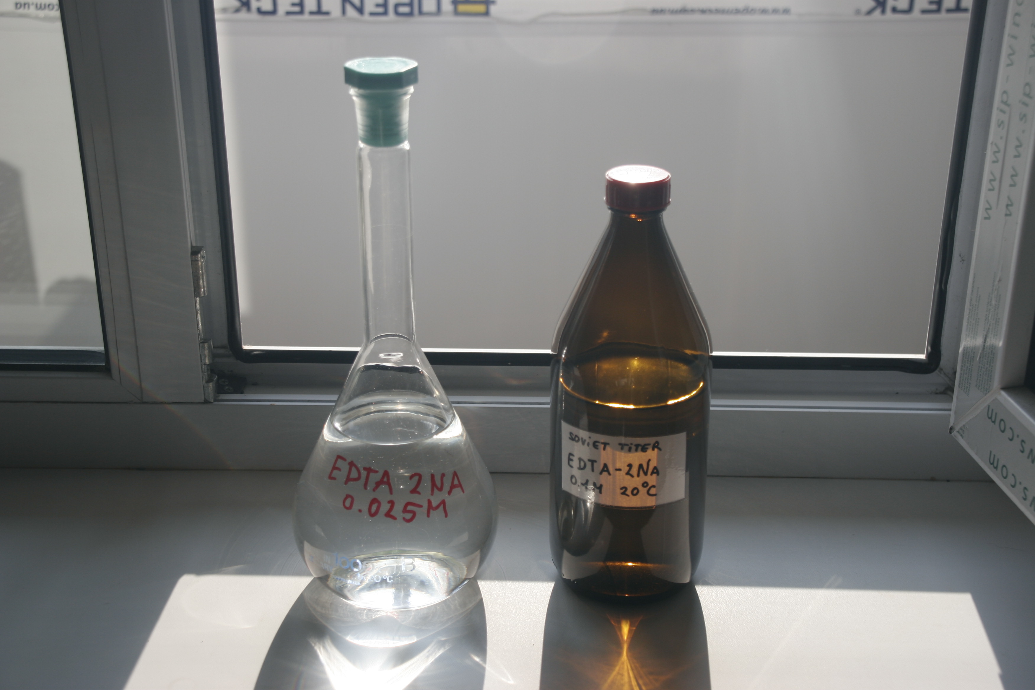

После 1-литровая колба была поставлена в холодильник, остужена до 20°С, и из шприца были долиты несколько капель дистилированной воды точно до риски.
0.1М 20°С раствор EDTA 2Na был перелит в свою бутыль для последующего хранения.
Теперь нужно сделать 0.025М титровальный раствор – я заполнил 0.1М раствором 250 мл мерную колбу, скомпенсировал до 20°С.
После перевёл с неё вещество обратно в вымытую 1000 мл колбу, причем 250 мл колба была много раз промыта, и сливные воды вылиты в 1000 мл колбу дабы нисколько вещества не потерялось.
1000 мл колба уже с разбавленным 0.025М раствором снова была скомпенсирована до 20°С.
Так, один реактив у нас уже есть. :)

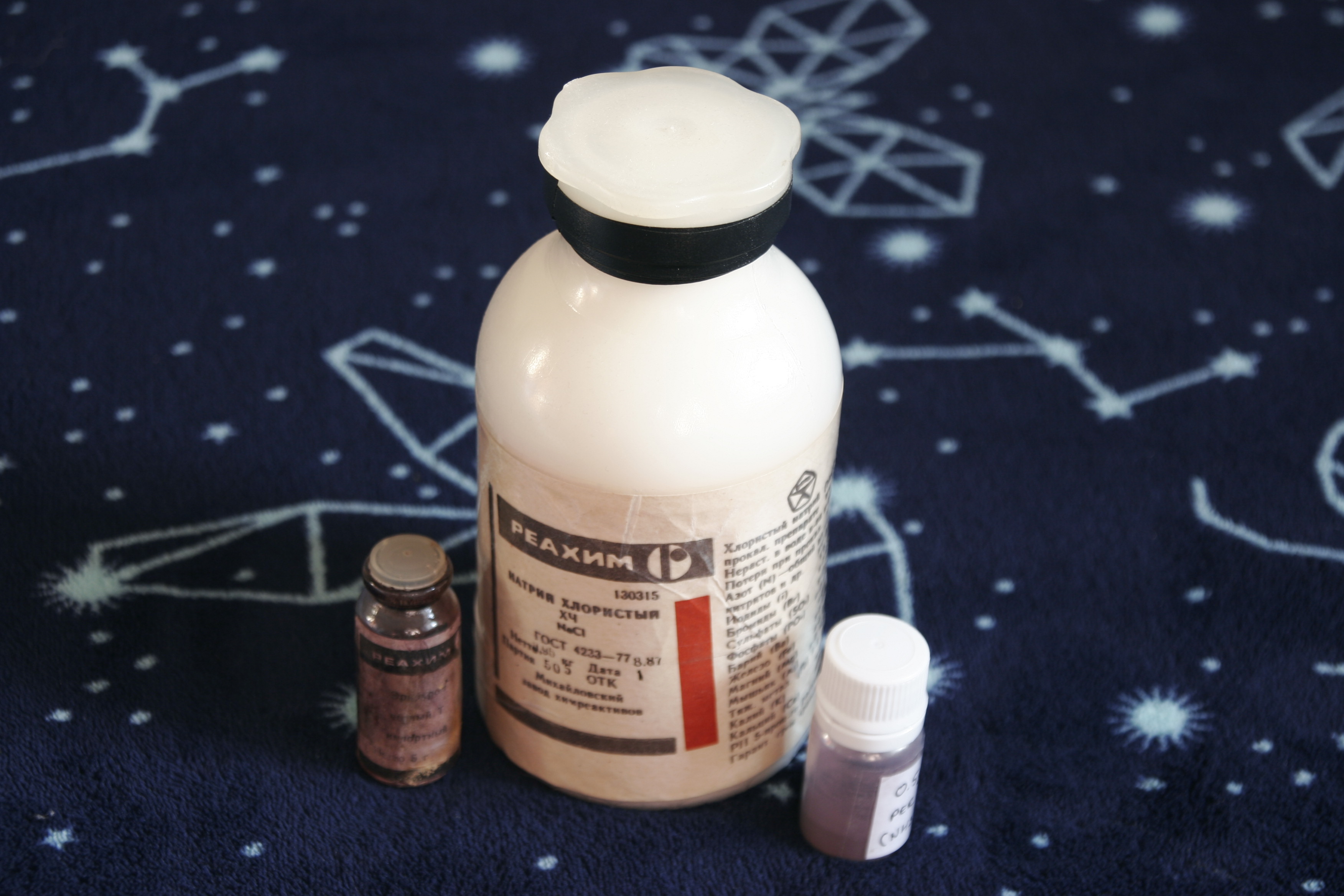

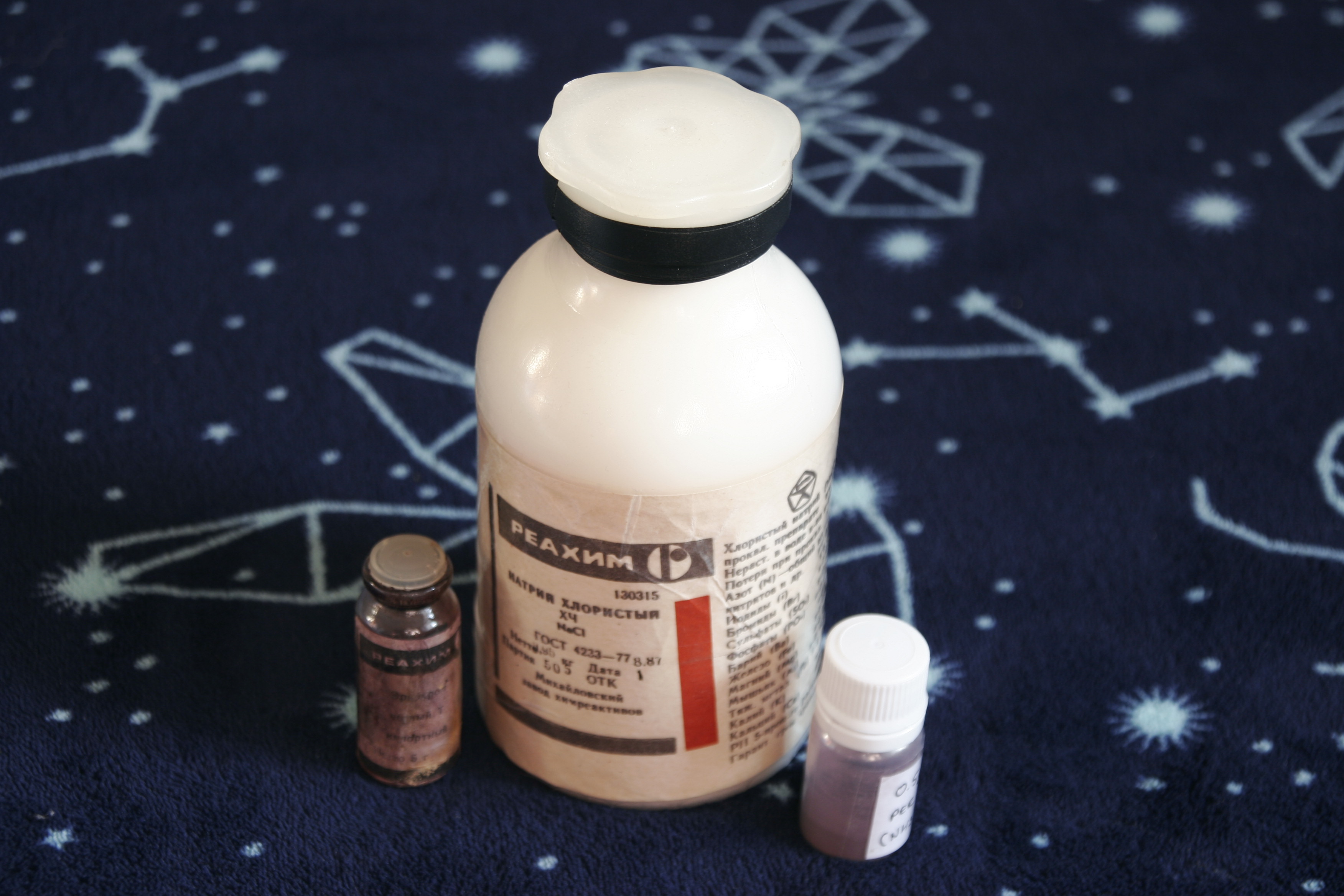

3. Был куплен старый пузырёк с эриохромом чёрным Т(импортный :ag:) – ну, он оказался вполне рабочим.
Я пробовал присыпать его на самом кончике шпателька, но всегда получается слишком много. По факту, даже просто прикоснувшись шпателем к индикатору, и всё струсив – прилипших к шпателю пылинок более чем достаточно для глубокой окраски раствора – штука жутко красящая.
Таки совет из книги перетереть эриохром с NaCl вполне действенный. Была куплена пачка советской NaCl ХЧ, и приготовлены несколько грамм "разбавленного" индикатора.
Он кстати довольно красивый, на глаз такая себе фиолетовая соль:

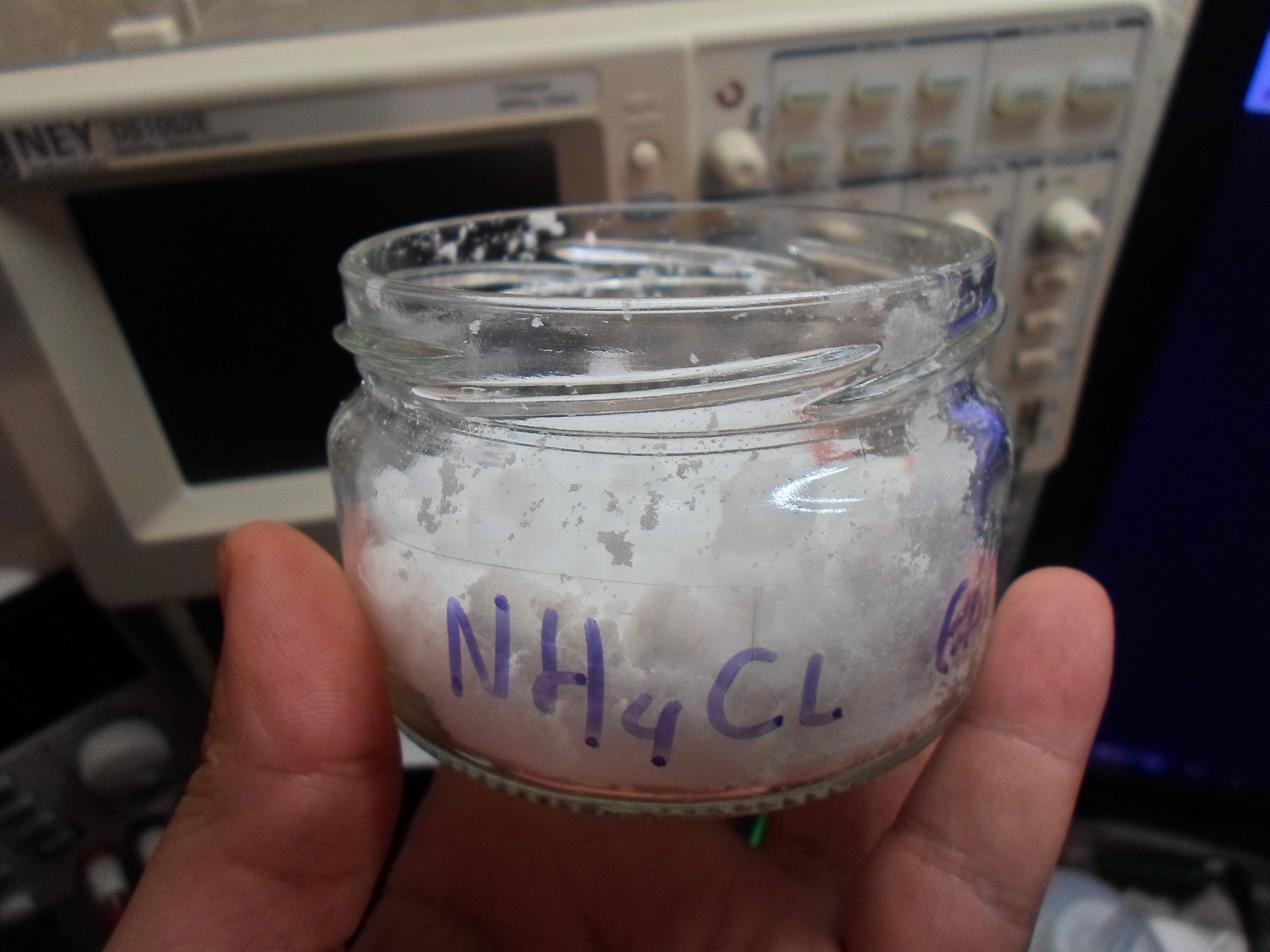

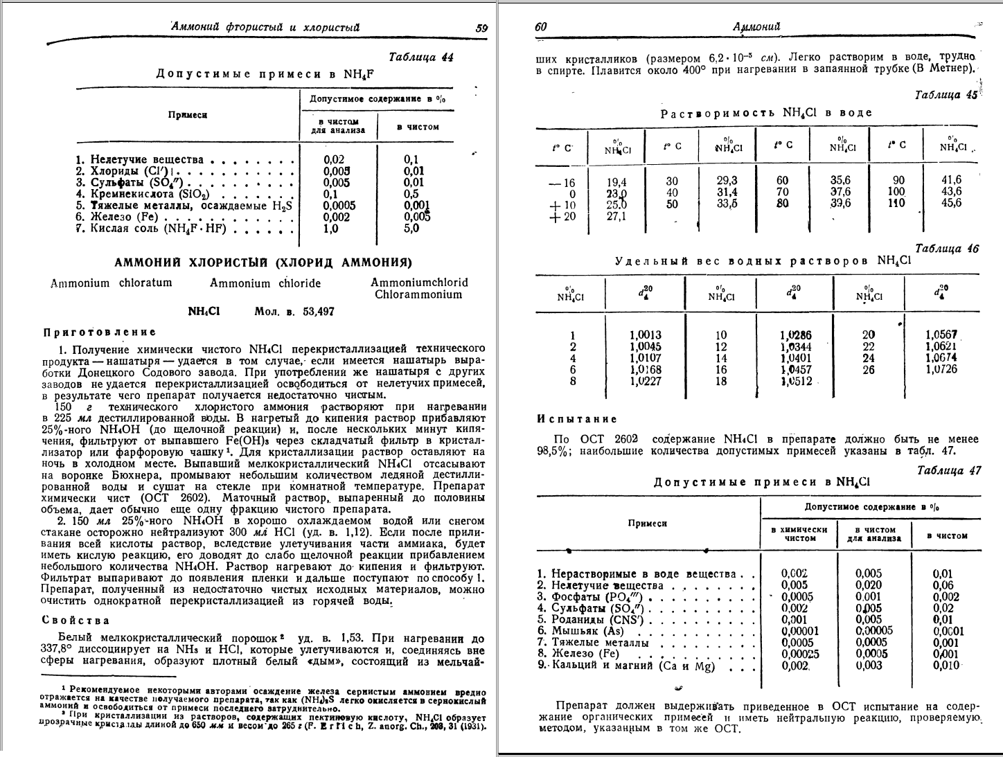

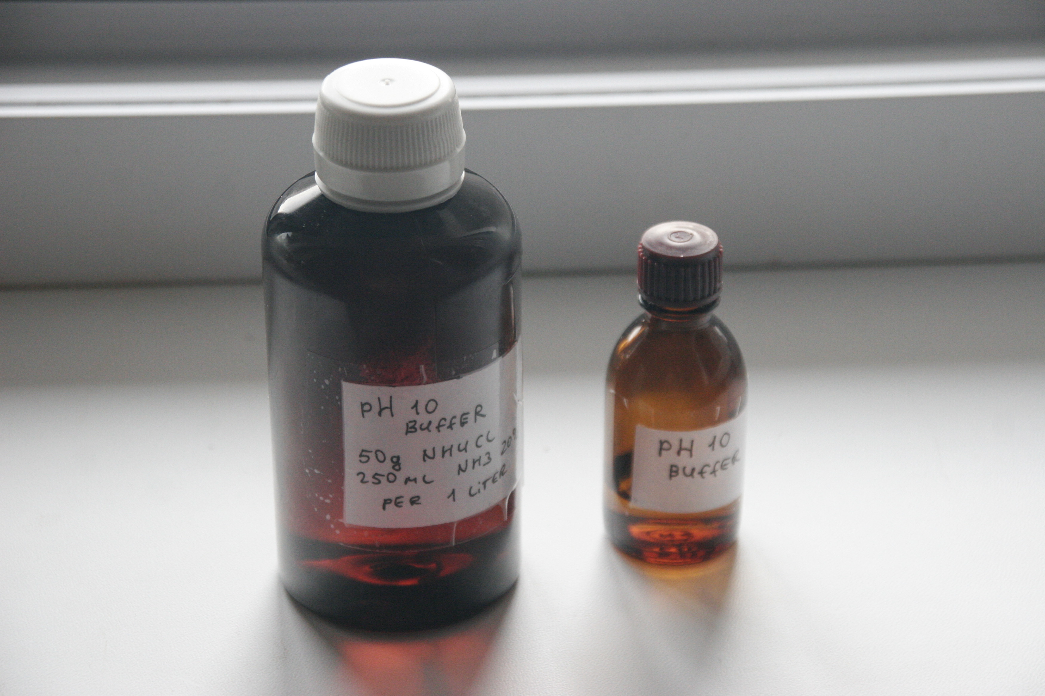

4. Больше всего я втыкал с pH10 буферным раствором. Нужна была соль NH4Cl ХЧ, а она продавалась килограммом и стоила не шибко дёшево.
Вроде, NH4Cl мне больше ни для чего не нужна, а ради десятка грамм покупать целый кило давила жаба. :ap:
Из положения вышел синтезом NH4Cl по Карякину – у меня как раз были ЧДА аммиак NH3 и кислота HCl. :)
Я в начале провёл титрование небольшого количества аммиака и соляной кислоты(просто шприцом), с нейтральным pH индикатором "бромтимоловый синий" – увидел в каких соотношениях нужно смешивать реактивы дабы нейтрализовалась кислота.
После повторил то же в больших пропорциях, и без индикатора – с расчётом получить небольшую баночку ЧДА NH4Cl.
Аммиака добавил немного в избытке(он всё равно улетучится при упаривании) – на всякий случай проверил pH универсальной индикаторной бумагой.
Упарил получившийся раствор, и снизу выпали кристаллы хлорида аммония – отсосал их на воронке бюхнера и перед использованием просушил. :)

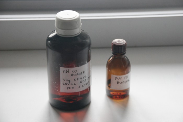

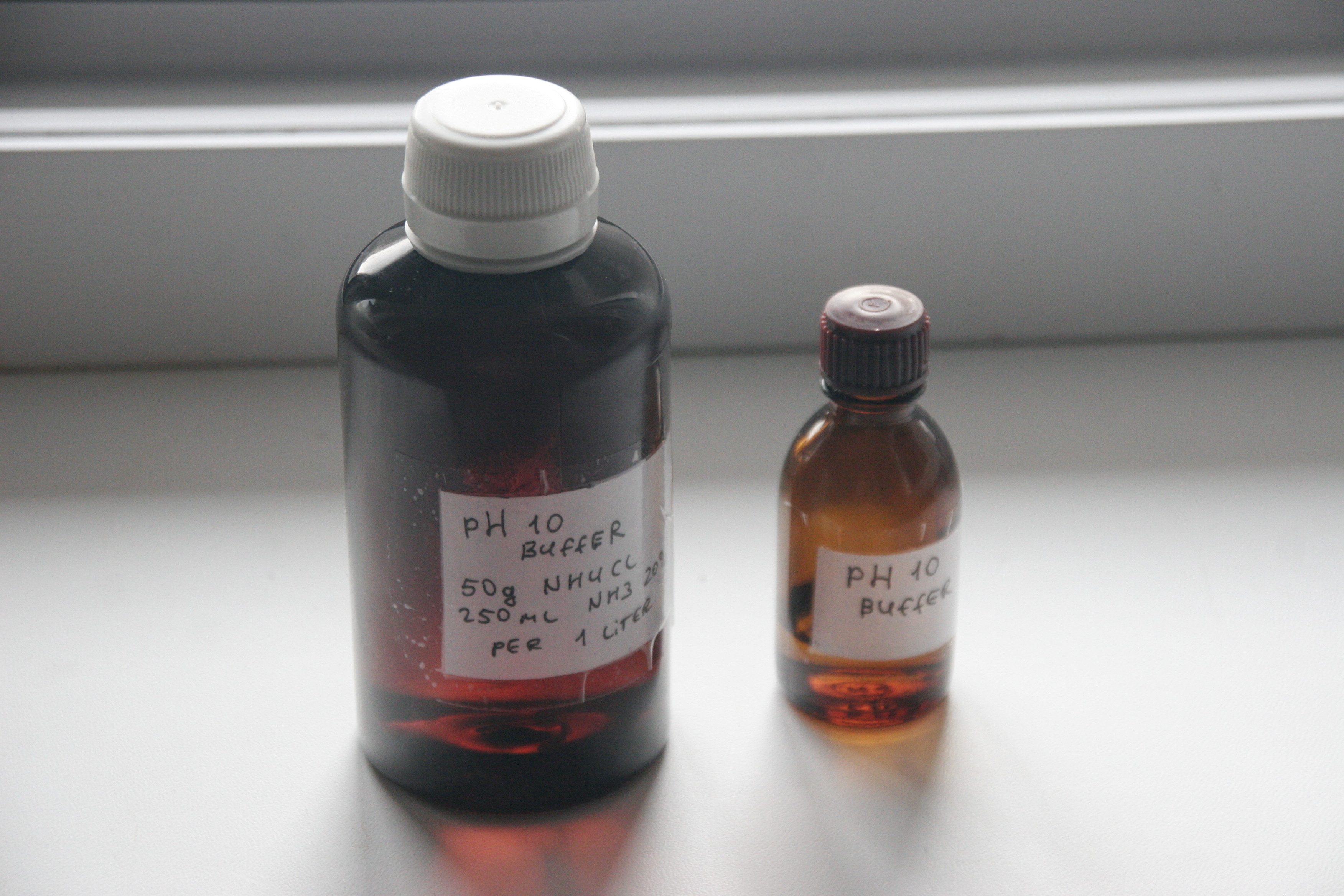

Приготовить буферный раствор pH10 по книге не составило проблемы – правда сделал 250 мл(на 50 анализов), а то мне целый литр многовато. :)
Разлил в 2 бутылочки – большая хранится в холодильнике, дабы аммиак не убегал. Мелкая с плотной пробкой у меня в комнате.

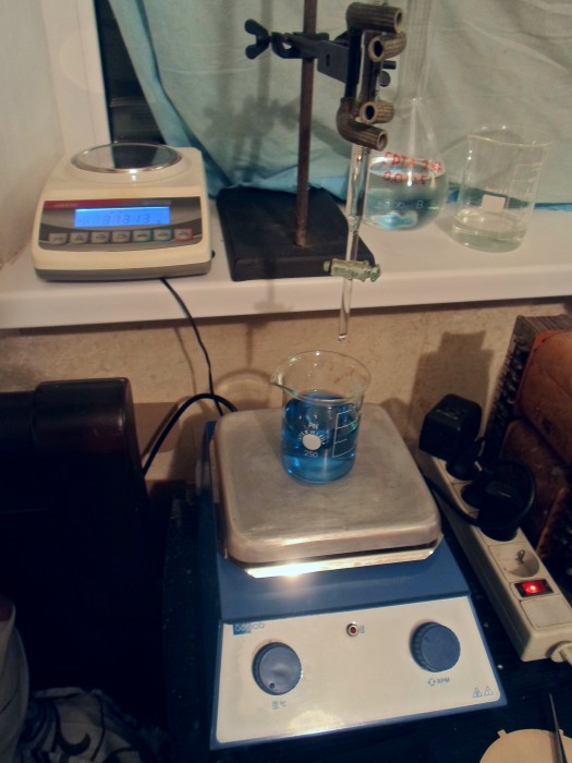

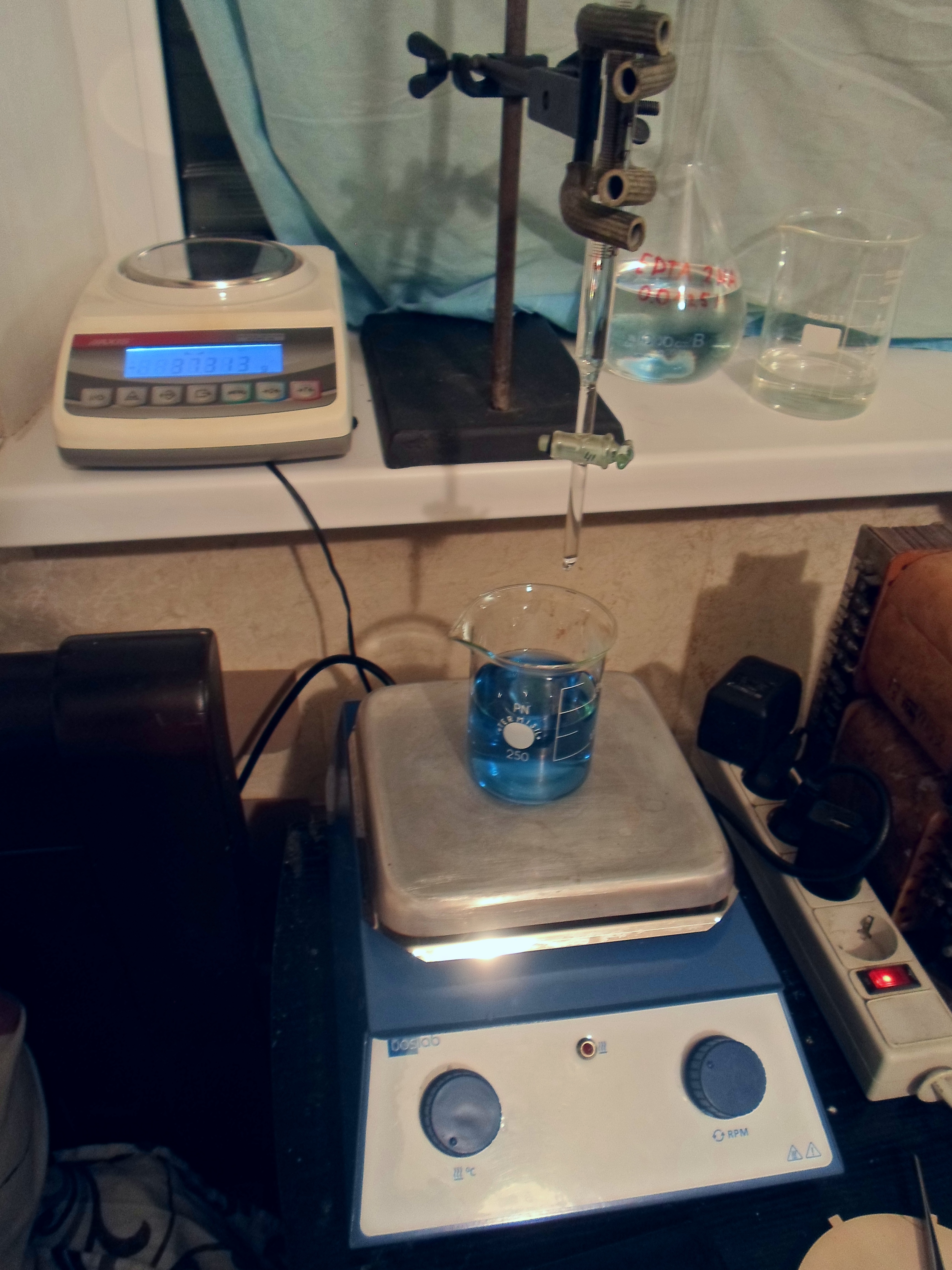

5. Воду для анализа на общую жесткость брал в г. Киев, Дарницкий район – холодная из-под крана.
Фоточек самого титрования не делал(был увлечён) – работал 50 мл бюреткой, вся посуда как можно тщательно промывлась дист. водой и сушилась.
Пробу воды брал не пипеткой, а наливал в сухой стакан, и после ставил на весы с 0.001г разрешением.

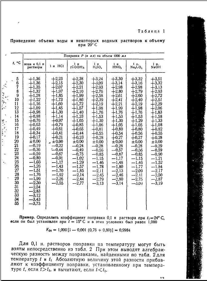

Плотность воды равняется 1.00000 г/см^3 лишь при 4°С – нам нужно провести температурную компенсацию дабы пересчитать вес в объём при 20°С.
Это можно сделать по таблице расширения воды из книги Сусленникова В.М. "Руководство по приготовлению– — титровальных растворов" 1967-й год.
Вот эта таблица:
Я ещё и титрант компенсировал к 20°С, но т.к. формула Резника лишь сравнивает объёмы – можно было только одну воду пересчитать до температуры титранта(в моём случае 26°С) – так тоже работает, и чуть меньше расчётов. :)

3. Буфер можно готовить напрямую из аммиака и солянки (или серной кислоты) нужной чистоты. Отдельно получать хлорид аммония, а потом растворять, - это лишнее. Сколько брать? Пересчитываете хлорид аммония (в рецепте буфера) на чистые аммиак и солянку, потом - на их растворы. Потом к аммиаку (тому, что по рецепту + расчетное количество) добавляете солянку (будет дымить, но не смертельно).
С рН там коридор примерно от 9.5 до 10. Иногда вместо буфера можно просто один аммиак добавлять.

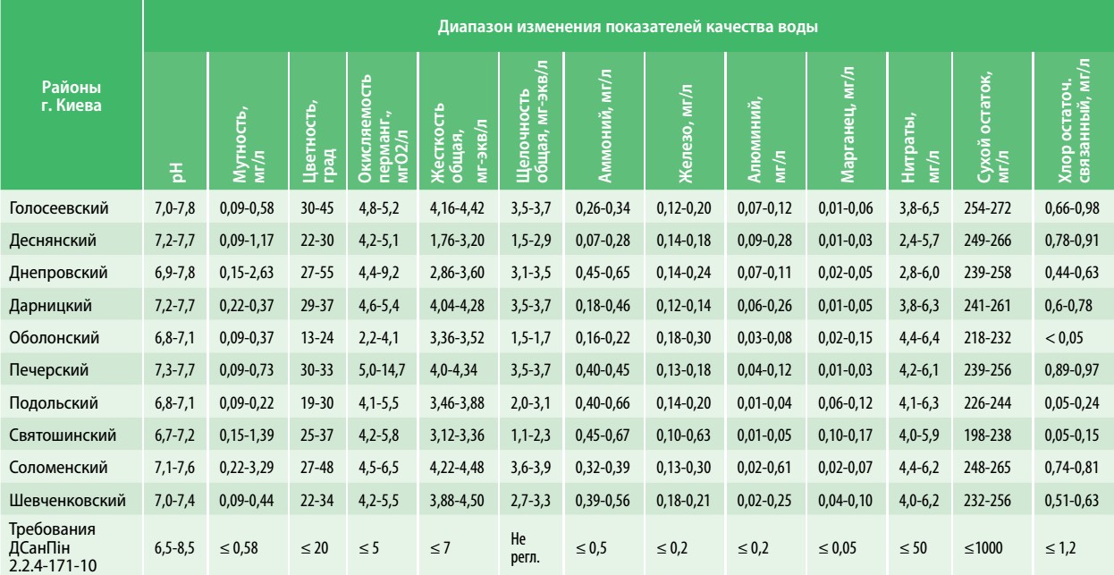

Наткнулся на какой-то левый новостной сайт, и там в статье была табличка с качеством воды по районам Киева:
http://waternet.ua/news/newsletter/399/
По ихним данным, общая жесткость практически в 2 раза меньше той, которую сам измерил – 4.28 мг-экв/литр на Дарницком.

Может данные в табличке составлял кто-то, кто перепутал мг-экв/л с ммоль/л? Тогда как раз была бы разница в 2 раза...

В расчетах ошибки не нашел. Вполне возможно, что в таблице недостоверные данные. По крайней мере, жаловаться на недостаток накипи, которая образуется в чайниках, не приходится.

Насчет того, что могли напутать единицы. Вполне возможно.

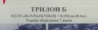

Ух, я только что разобрался. Вот это зрада. :ag: :az: :bm:
Короче, пачка в которой мне достались фиксаналы 2NaEDTA*2H2O – была раскрытой.
На самой пачке написано что это стандарт-титры с 0.1М веществом. Ну, я так с ним и обращался, как будто там 0.1 моль вещества. :ay:
Сейчас же, засомневавшись, просмотрел всё внимательно. Заметил, что на ампулах где ещё осталась надпись – пишеться не 0.1М, а "0.1 г-экв".
Хм, ну предположим. Составляем логическую цепочку:
1. 0.1 г-экв мы засовываем в мерную колбу 1 литр, получаем раствор 0.1 г-экв/литр;
2. Мы разбавляем раствор до 0.025 г-экв/литр;
3. Потребовалось 8.4 мл этого 0.025 г-экв/литр раствора чтобы захватить ионы Ca/Mg в 46.7 мл воды;
4. В 8.4 мл содержится 0.00021 г-экв 2NaEDTA, т.е. столько жесткости в наших 46.7 мл воды;
5. Компенсируем до литра, и получается 0.00449 г-экв/литр. Они же 4.4 мг-экв/литр. :ap:
Т.е. таки лажа была с моей стороны... Но как бы, откуда? :confused:
Решил узнать весами, примерно сколько молей в моих ампулах.
Взвесил запаянную ампулу – 34.5 грамма. Затем взвесил пустую ампулу – 15.3 грамма.
Т.е. в ампуле что-то около 19.2 грамма Трилона Б.
На сайте Pubchem посмотрел молярную массу, у "Disodium EDTA dihydrate" она 372.24 g/mol.
Делим 19.2 г на 372.24 г – получается примерно 0.051 моля. :ay:
(+/- стекло у ампул чуть весит по-разному, от этого отклонение на 0.001 моль).
Короче, похоже кто-то складывал новые фиксаналы Трилона Б в старую пачку, и такой она мне досталась.
Вместо 0.1М раствора я приготовил 0.05М раствор, а потом разбодяжил его до 0.0125М и им титровал. От уж как в жизни бывает. :ap:

Да. Там раствор 0.1М но не по "1,0*ЭДТА", а по "1/2*ЭДТА":

*выругался в душе* :)
Да, на своей пачке тоже нашел 1/2, причем они ещё и пропечатаны как "½", что фиг обратишь внимание.
Странно, кто вообще придумал считать молярность по половине молекулы – думаю я далеко не первый кто об это обжегся. :ap:

берется широкая и прочная воронка, в нее вставляется нижний боек. Об него разбивается низ фиксанала (часто при этом бьется сам боек, а ампула - остается целой). Потом другом бойком (без пояса) разбивается верх фиксанала (аналогично - часто бьется сам боек вместо ампулы, иногда - вместе с ампулой). Все, что высыпалось из ампулы в воронку - хорошо, остальное (аккуратно) вымывается водой с помощью промывалки: налили немного - приходится ждать, пока выльется. Потом - опять добавить воды. Задача - перенести содержимое ампулы в воронку, затем хорошо промыть ампулу. Иногда, если содержимое застряло, помогает немного приподнять ампулу и поколупаться в отверстии нижним бойком (тем, что вставлен в воронку). Все это - не вынимая ампулу из воронки.
Ну, фиксанальной девственности ещё летом лишился. Уже несколько раз готовил титровальные растворы из ампул, причем всё проходило весьма гладко.
Слышал, что советские фиксаналы хорошие, из тоненького стекла – это уже более поздними ломаются и бойки, и воронки.
Что в этот раз было не так – двунатриевая EDTA в ампулах была в форме пудры, и она слежалась... Так что физически представляла из себя будто застывший кусок цемента.
В начале было проткнуто дно ампулы, но почти ничего не высыпалось. Я проткнул обратную сторону, но и из неё мало что высыпалось.
Попытался пошкрябать комок 2NaEDTA бойком, но боёк застрял и ампула теперь вынималась уже только с ним.
Затем попробовал растворить комок залив воды сверху, но она просто набралась, и дальше не проходила. Воронка у меня не большая, так что любой наклон теперь ещё и грозил потерей вещества.
Из ситуации вышел медленно прошкрябывая комок спицей через болото в верхней части ампулы. Было весело. :ag:
В легендарном магазине на Магнитогорской до сих пор продают дист. воду, но насчёт разлива не интересовался – видел на полке в бутылках. :)
До Магнитогорской мне правда далековато ехать(из личного транспорта только велосипед).
Сейчас нашел следующий источник – 4-литровые бутыли с дист. водой из эпицентра, не далеко от дома:
В общем то, тестируется эта вода как свободная от примесей кальция/магния. В ней только есть CO2, как и мой бидистиллят – имеет кислый pH где-то в области 5.5.
Ну, для чисто любительских целей думаю вполне норм. :)

NEYi wrote:
Water sample - 46.682 g(46.74548752 ml at 20°C)
Если используются весы с точностью до 3-го знака, при пересчёте в милилитры достаточно округлять тоже до 3-го знака, писать каждый раз восемь знаков - перебор.

Поделал ещё анализов. :)
1. Горячая вода из-под крана, Дарницкий р-н: 4.50 мг-экв/л.
На удивление – 1 в 1 та же вода что и холодная, по крайней мере по жесткости. :)

P.S.
Ещё, зафотал сетап. Всё простенько, но работает. :)
