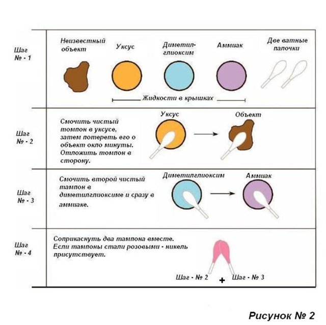

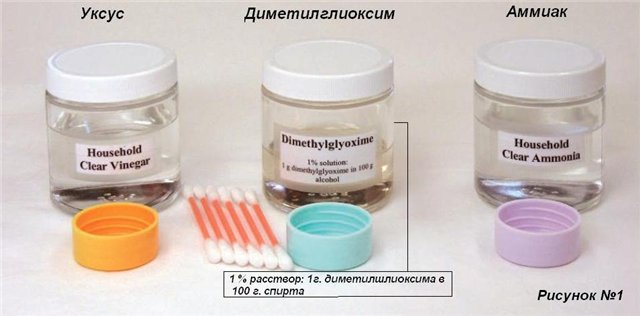

Тест из книги по метеоритам – скажите, пожалуйста, он правильный, или имеются к нему замечания.
Тест № 1
Для этого теста ваш неизвестный объект должен иметь метал, и быть магнитным.
Тест может быть успешным даже если не вооруженным взглядом металл не виден.
Желательно перед тестом объект очистить, если таковой имеет сильные наросты окислов или грязи, а также для чистоты эксперимента сделать шлиф, на котором будут производиться дальнейшие манипуляции. Шлиф нужно делать наждачной бумагой не в коем случае металлическими приборами. т.к они могут содержать никель и чистота эксперимента будет равняться нулю.
Если ваш образец оказался чугуном с примесями никеля, тест будет положительным на никель.
Для данного эксперимента потребуется необходимое оборудование - (рисунок № 1). Необходимо найти три маленькие крышки разных цветов как показано на рисунке № 1. Налить в первую крышку уксус, во вторую диметилглиоксим, в третью аммиак. Количество жидкости в крышке необходимо только для того что бы смочить тампоны (не переусердствуйте).
- Комментарий - я бы заменил крышки на инсулиновые шприцы, т.к уксус и аммиак в-ва инертные и имеют не приятные запахи проще их держать в закрытой емкости для эксперимента, плюс шприцы стерильны без побочных веществ и дозировку легко контролировать капая из шприца на тампон, а неиспользованное в-во из шприца легко перелить обратно в родную емкость.
Первый тампон смочите уксусом и трите неизвестный объект 1 - 2 минуты, после отложите тампон в сторону. Избегайте касания смоченной стороной, которой терли объект. Особенно это касается металлов. Если возможно разогрейте ваш неизвестный объект до температуры тела или чуть выше. Уксус гораздо лучше растворяет никель при высоких температурах.
- Комментарий - как известно в кране горячая вода подается примерно +50 градусов, можно объект положить в зип пакет (пакетики на пластиковой застежке) и подержать некоторое время под струей воды достаточно 2-х 3-х минут, а далее потереть тампоном, смоченным в уксусе.
Второй чистый тампон смачиваем диметилглиоксимом и затем аммиаком соприкасаем с первым (тем которым терли объект) - получаем результат. Если никель присутствует, тампоны окрасятся в разовый цвет. Если разовый цвет не проявляется, можно прибегнуть к повторению эксперимента и увеличить время трения объекта.
Даже слабый разовый цвет указывает на никель.
Далее следует помыть крышки водой, если использовались шприцы их можно утилизировать.
Для предотвращения коррозии объекта его рекомендованное вымочить в 99% спирте в течении нескольких минут, а затем просушить. Спирт содействует удалению воды и уксуса из трещин объекта.
Жду советов и комментариев.

Аммиак лучше концентрированный (25%), но можно и аптечный (10%).
Уксус явно не подойдет, нужна уксусная эссенция (70%), но даже она не вселяет мне доверия. По возможности лучше брать разбавленную соляную кислоту (ориентировочно 10-20%).
Мне тоже кажется, что шприцы удобнее.
Когда будет все готово - потренируйтесь на кошках чем-то никелированном.
 Post subject: Re: Ищу диметилглиоксим (идентификация метеоритов)

На первый взгляд - правильный, к завта отойду после приема госэкзаменов у заочников - посмотрю внимательнее. Тут ведь в чем разница - любой химик-аналитик объект анализа первым делом растворит целиком, и только потом станет анализировать. Вам это явно не подходит - склянка, подписанная, скажем, "Это раствор метеорита с Марса, инфа 100%" - дальше потребительской ценности не представляет. ;)
