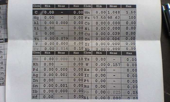

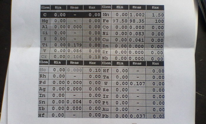

Всем доброго дня. Получил сегодня результаты хим. анализа по двум мет. изделиям. Хотел узнать марку стали (говорили что сталь 65Г). Фото прилагаю. Пытался найти марку по этим показателям, ничего не находит, может кто-то что-то подскажет? И еще вопрос - как может быть C = 0 ??? Углерод ведь должен быть в любом случае если это сталь? Я правильно понимаю? У фирмы которая делала анализ работник в отпуске, от них пока добиться ничего не могу
Думаю, что анализ на углерод просто не делали (так же, как и на другие элементы, где в таблице стоят прочерки).
По железу и марганцу под марку 65Г вполне подходит http://metallicheckiy-portal.ru/marki_metallov/stk/65G

Вам, прежде чем анализ делать, надо было выяснить, какие основные легирующие элементы в стали 65Г.
Это углерод, кремний и марганец. Без данных по содержанию углерода и кремния ничего сказать нельзя.
А вот железо определять в углеродистых сталях нет смысла — погрешность будет больше, чем возможный интервал его содержания.
