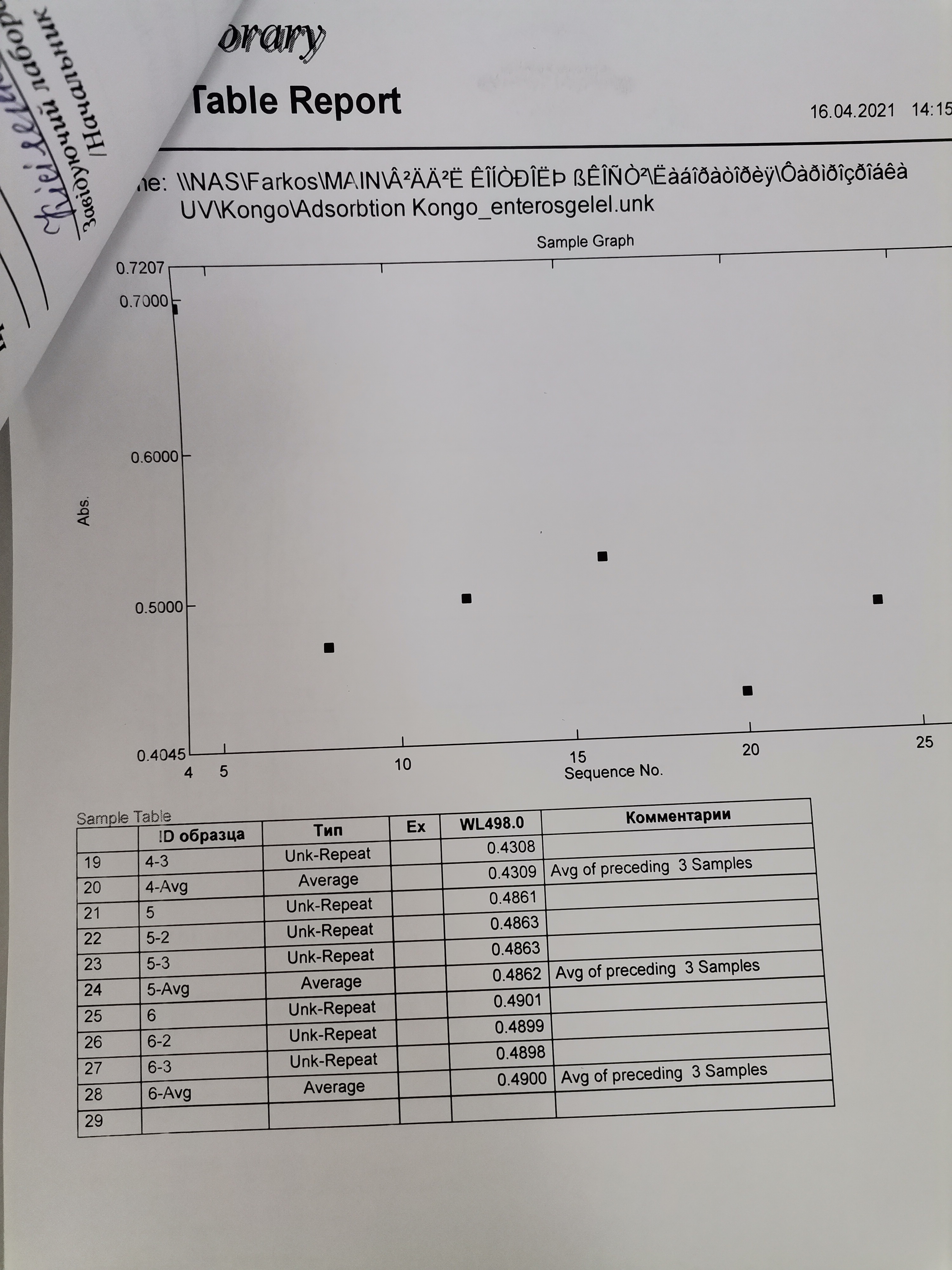

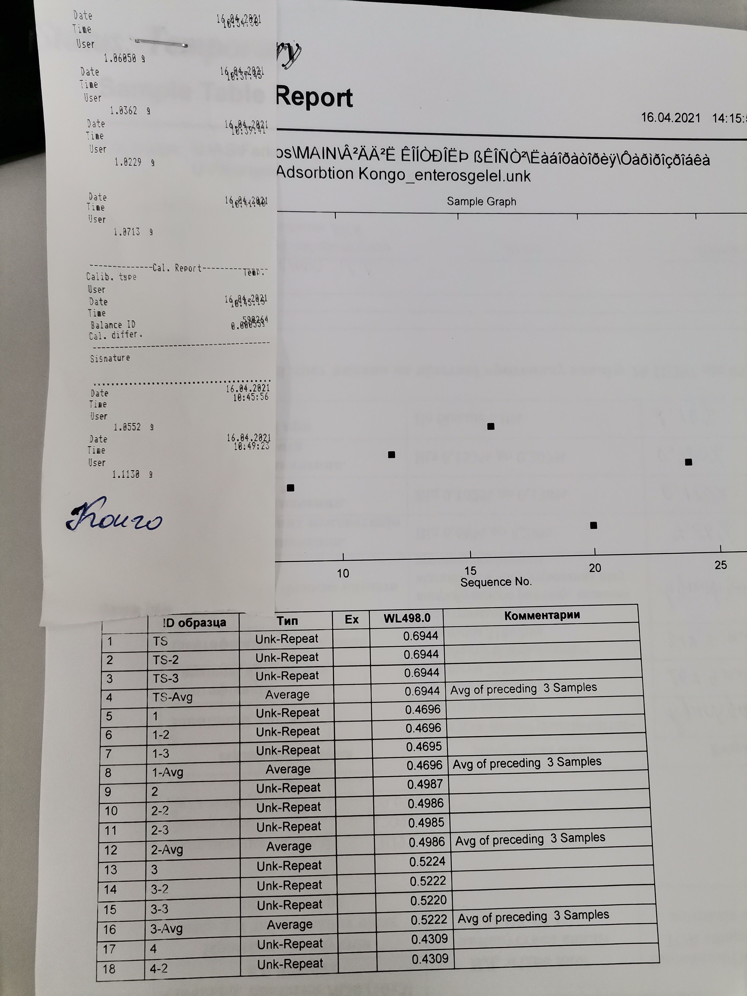

Доброго дня!
При измерении плотности геля на сф большая разница между результатами? В чем может быть причина и как добиться максимально точного результата при пробоподготовке?
Методика : 1 г препарата растворяем в 50 мл красителя Конго красного (в данном случае на магнитной мешалке), фильтруем через мембранный фильтр. Разбавляем 3 :50.
Какие могут быть подводные камни во время пробоподготовки? Ощущаю, что проблема на этом этапе

Фильтрую через одноразовую насадку для шприца 0.45 мкм.
Снимаю плотность энтеросгеля, что бы узнать абсорбционную активность
Раствор красителя Конго - 0.381 г/л. Растворяю в натрий хлориде - 1.17г/л

Возможно, дело в недостаточном времени выдержки раствора над образцами геля (как вариант - недостаточное перемешивание): не успевает установиться равновесие.
Подобное было у моих соседей в институте Коллоидной химии (царство ему небесное), когда они мерили сорбцию урана на твердых сорбентах и одна сотрудница по незнанию не выдерживала образцы до наступления равновесия, точки точно так же вылетали из изотермы адсорбции.
Выписали ей "волшебных пинков" и объяснили, "что такое равновесие сорбции, и как его любить" - кривые стали получаться нормально.

"Адсорбция является экзотермическим процессом. Поэтому равновесная
активность адсорбента снижается при повышении температуры"-получается, что если я ставлю пробу на вибромешалку с подогревом, оптическая плотность будет больше, соответственно адсорбция-меньше?

Все измерения необходимо проводить при одной температуре. В конкретном случае - при комнатной. Подогрев нужно выключить.
Не знаю, как сильно повлияет умеренный нагрев на сорбцию красителя, но на сорбцию газов он влияет сильно (уменьшает).

Тоже уменьшается, причем в случае пористых адсорбентов уменьшение сорбции больше чем в случае с гладкой поверхностью.
