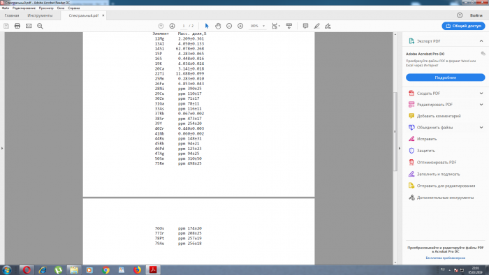

Добрый вечер.
Кто может подсказать по спектральному анализу.
Имеется спектральный анализ породы, где в процентном отношении указаны металлы. Как рассчитать, весовое количество металлов, которые указаны в РРМ количестве, к примеру в тонне образца?
Спасибо.
