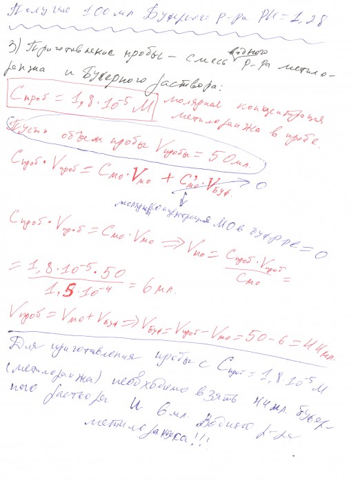

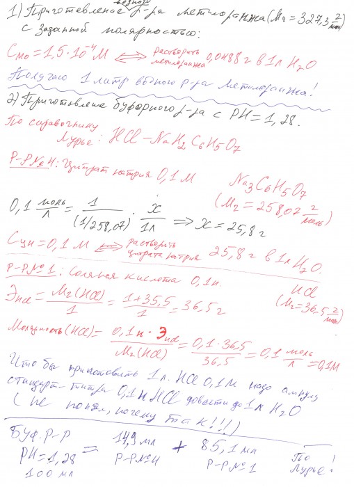

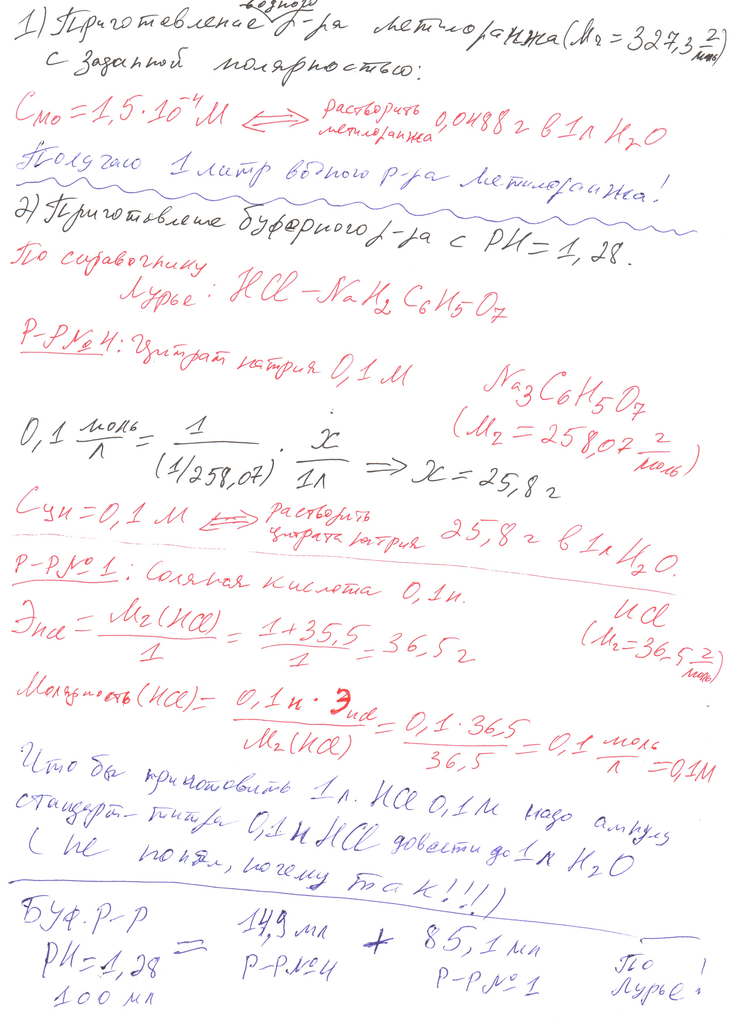

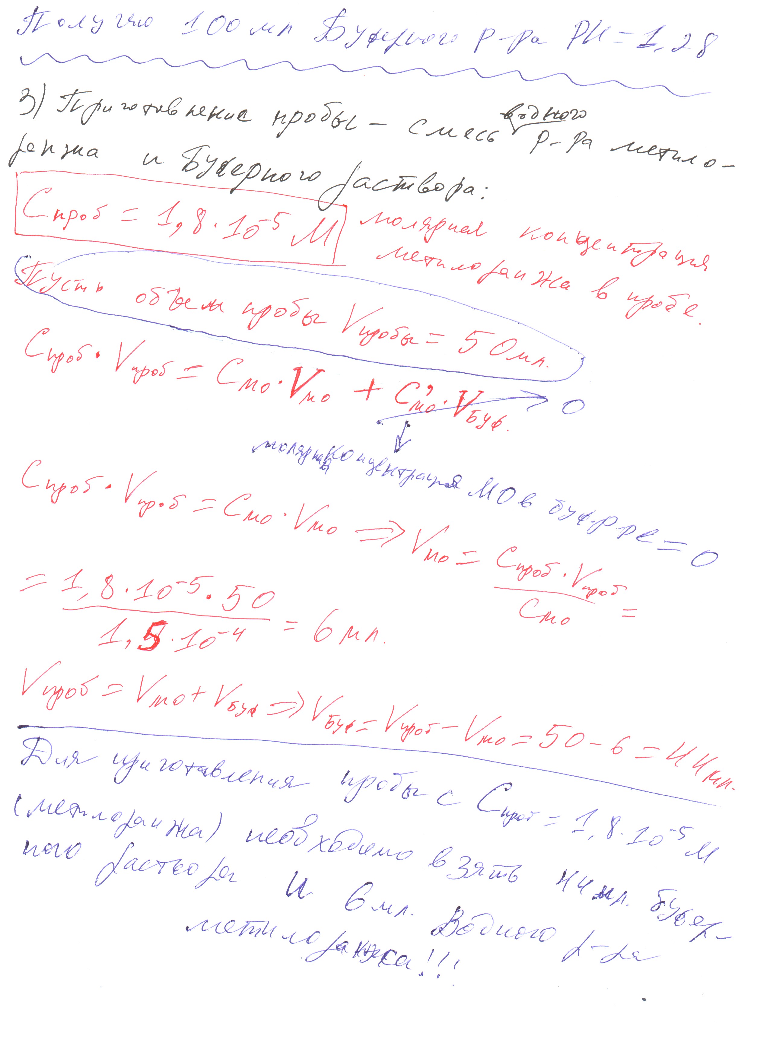

Господа, ради спортивного интереса выложу свои расчеты по поводу приготовления этого раствора. Вдруг кто ради спортивного инетерса посмотрит и скажет верно или нет!
Если сочтете это верхом наглости--удалю сообщение. Заранее спасибо!

Доводят для получения необходимой концентрации, раствор в ампуле - более насыщенный, его необходимо разводить.

На ампуле написано 0,1 н. Это равно 0,1 моль/л, то есть равно 0,1 М??? А в инструкции к стандарт-титрам сказано довести до 1000 мл водой, получается если довести водой будет уже не 0,1 М??
 Post subject: Re: Вопросы по Аналитической Химии
PostPosted: 07 Nov 2014 15:46
0.1 М - верно, это 0.1 моль/литр. В данном случае нормальность равна молярности. Но это уже концентрация доведенного до 1000 мл. То есть, если объем ампулы 50 мл, то концентрация в ней будет 2 моль/литр. Но это, по сути, и знать не надо - достаточно знать что указанная концентрация соответствует раствору, полученному разведением до указанного объема.
PostPosted: 07 Nov 2014 15:47
Posts: 65628
Если развести содержимое до объема 1 л - будет 0.1 М.
PostPosted: 07 Nov 2014 15:51
Joined: 04 Aug 2014 16:11
Posts: 20
))Спасибо. Со стандарт-титрами разобрался

А остальные расчеты никто не смотрел?)) особо интересует правильность п. 3--приготовление пробы!
