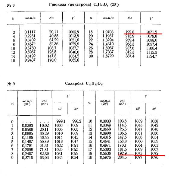

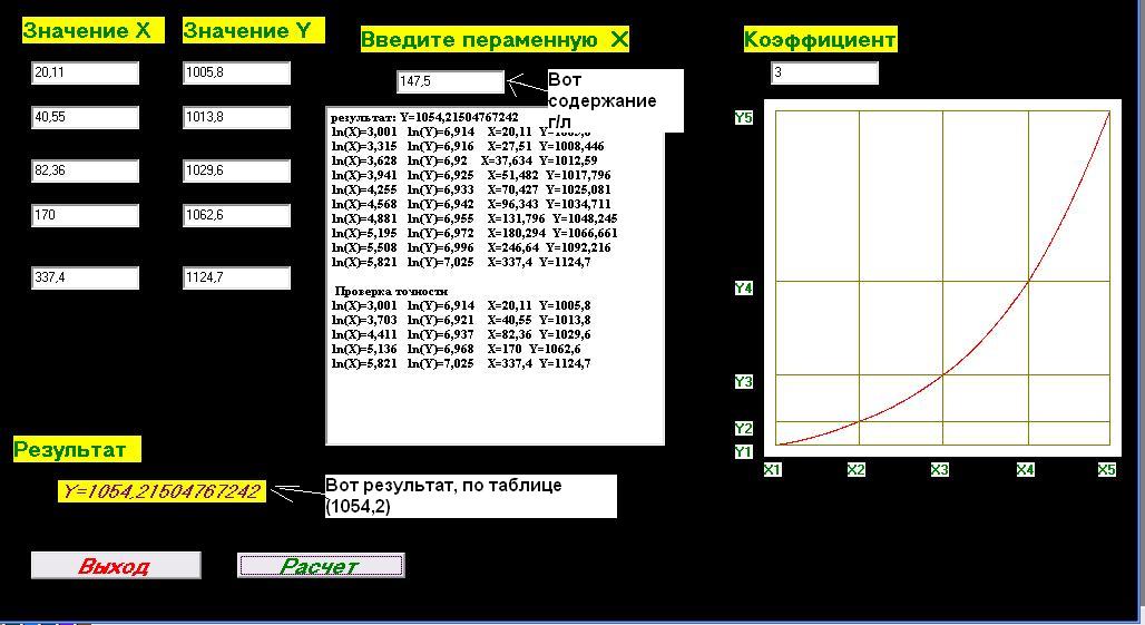

 Post subject: Re: Нужна помощь в определении пропорций и хим состава
PostPosted: 07 Dec 2012 05:22
Вот, данные по плотности, глюкозы и сахарозы, отличии небольшие, так мы определим содержания сахаров в г/л. (По фруктозе данных нет, но отличи должны быть незначительны). График однозначный, двух одинаковых точек нет.
Коллигативным методом найдем число моль. Тут Вы не будете возражать, надеюсь, что это свойство так же линейно.
А коэф. преломления так же близок к линейному закону. (у всех сахаров разный).
А поляриметрия, так она работает, и работает в сахарной промышленности, вот и прибор вырисовался.
Так, что я не вижу причин, что бы было два разных состава с одинаковым коэф. преломления, углом вращения, содержанием г/л, и содержанием моль/л.
Пусть, примеру, угол вращения имеет нелинейный характер, но он однозначный, ведь не даром в сахарной промышленности этот метод используют.
Если нет однозначности, то количество (в)тыков не улучшит ситуацию, зато путаницы прибавит
У меня закрались смутные сомнения, а Вы когда нибудь в живую проводили анализ?
По калькулятору точно дает результат по плотности, значит зависимость или линейна, или степенная зависимость. (вот, хороший калькулятор получился, вводите 5 точек, и быстренько рассчитываете нужное значение, дает неплохую сходимость, часто приходится проводить такие расчеты, вот и написал). Работает только с положительными числами. (тут работает с логарифмами [так точнее], поэтому линейные графики могут рисоваться нелинейными, и не берется логарифм от отрицательного числа)
