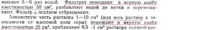

P.S. К тому же ваш ГОСТ 9816.3, судя по всему, не без глюков:

Конечно, навеска теллура)))описочка вышла)Раньше, как то не сильно заморачивались по добавкам, как я поняла из рассказа коллег))видимо не делали вообще)Аттестованная смесь, действительно, приготовлена из калия сернокилого. Спасибо большое за идею о времени выдержке раствора))В ГОСТе то, да, глюк)))тоже люди пишут, кто не ошибается?)))да и тем более, мы по изменению №1 к этому ГОСТу делаем анализ, там вообще после растворения навески переводят в колбу на 25 мл и через 30-40 мин измеряют, без всяких аликвот)Еще раз спасибо!
