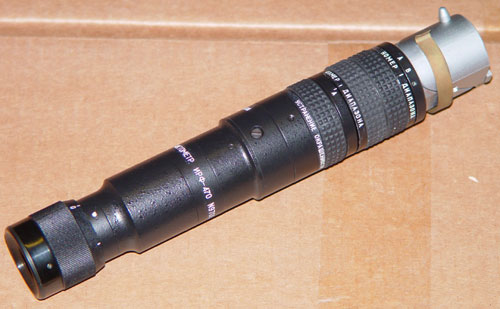

Отличается простотой и надежностью, потому что ломаться там просто нечему, если только об коленку:
http://www.testsistema.by/catalog/33/357/
О достоверности его показаний раньше как-то не задумывался, поскольку используется он у нас только в учебных целях. Первый звоночек был год назад - принесли на анализ водно-спиртовую смесь ;) без акцизной марки, по показателю преломления вроде бы аж до 65% об. Заподозрил неладное, но поскольку она растворяла свежеосажденный гидроксид меди, списал на добавку глицерина, поскольку органолептические качества были удовлетворительные - пошла в употребление.
Сейчас у коллеги водно-глицериновая смесь сразу вылезла за диапазон показателей преломления, после этого задумались с ним над калибровкой - а тут дистиллированная вода при 20оС показывает 1,455 :( Паспорт на прибор отсутствует как класс, ручки/винтики для подстройки тоже не наблюдаются.
Кто что может подсказать? Где у этого чертова робота кнопка? Рефрактометр типа Аббе, у него можно учитывать только линейный сдвиг (скажем, откалиброванный по двум эталонным жидкостям для каждого диапазона) или зависимость нелинейная?
свяжитесь с производителем. это творение ГУП ЦКБ «Фотон» http://www.ckb-photon.ru/refractometrs/ ... etr470.htm
По моей ссылке, да и по вашей второй - творение Казанского оптико-механического завода. Оно мне как-то ближе, и знакомые там есть, только - сейчас сезон летних отпусков, все пока загорают, придется подождать.
