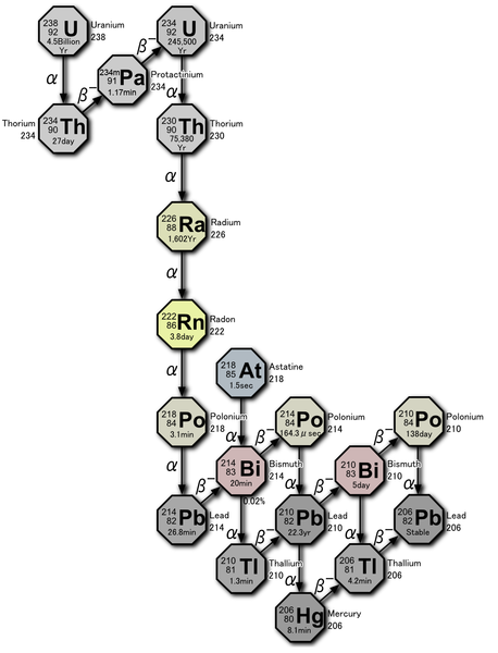

А можно только попробовать его рассчитать. Не могли ли бы Вы мне в этом хоть как то помочь?
Вот еще мне составили вот такую формулу. Не могли бы вы мне ее проверить?
File comment: Формула.

Это не формула, а радиоактивный ряд Содди. К тому же если предположим, что СПД был на основе радия-226, то продукт распада - радон-222 это инертный газ (хоть и радиоактивный), который не может оставить сколь-нибудь значительное загрязнение поскольку улетучивается (радон-эманация).
Но СПД так же часто делали и на основе прометия-147 бета-распадчик с периодом полураспада 2,6 лет. СПД на его основе светилась не менее 10 лет. Но он и значительно более активен. Поэтому при повреждении корпуса и разрушения СПД, он вполне мог вызвать такое загрязнение.
