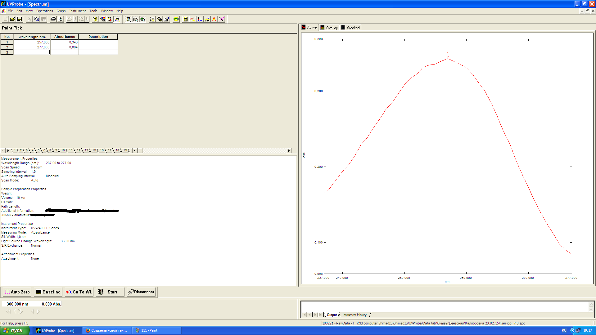

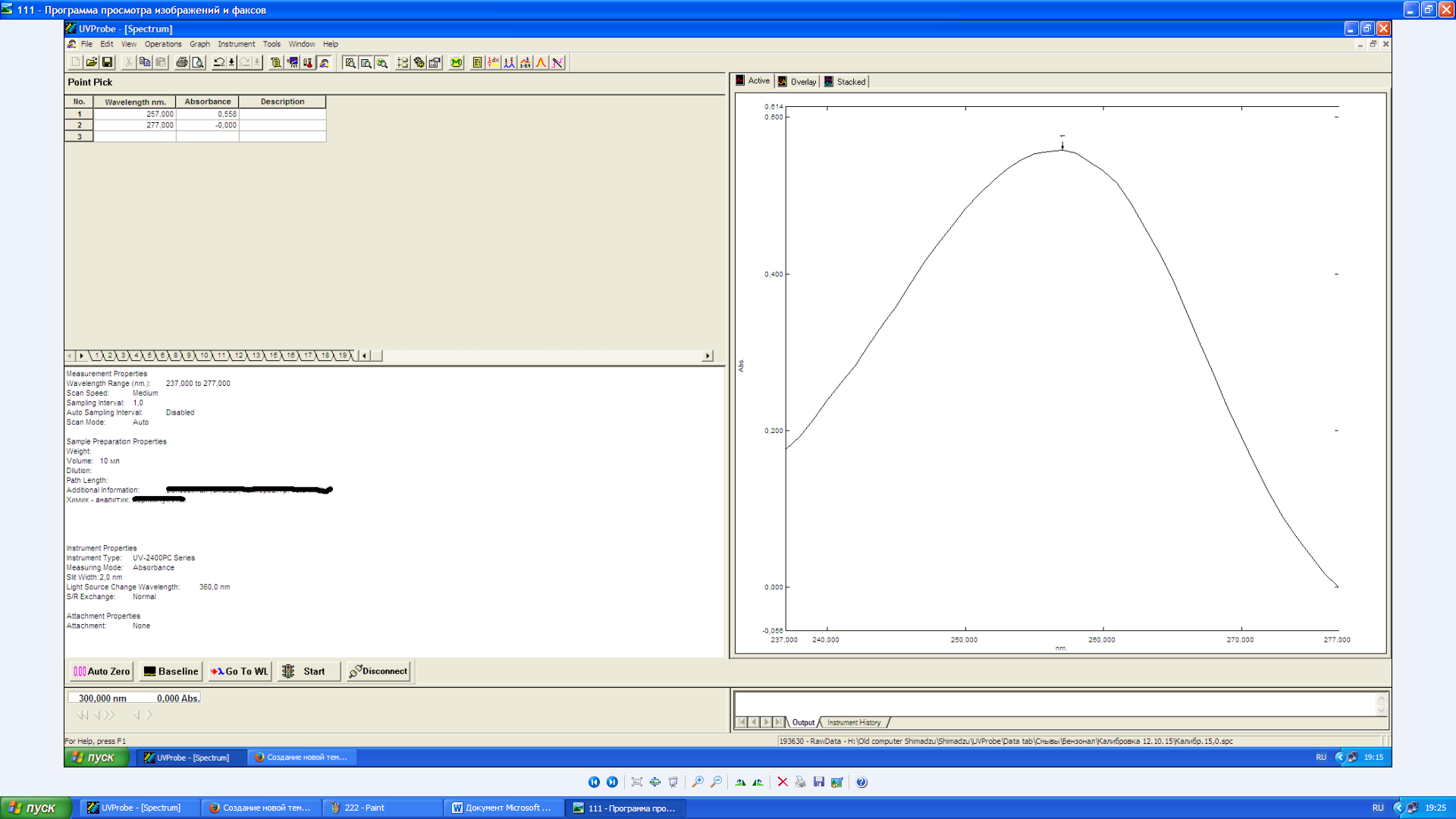

Здравствуйте уважаемые коллеги! При работе на двухлучевом спектрофотометре Shimadzu UV-2401PC (УФ- и видимая область) возник вопрос. Снимаем спектры светопоглощения по такой схеме: в две кюветы наливаем раствор сравнеия и строим базовую линию в указанном диапазоне длин волн, затем в одной из кювет заменяем раствор сравнения на исследуемый раствор и строим спектр поглощения исследуемого раствора. Далее обрабатываем полученные результаты: получаем оптическую плотность в максимуме с учётом шума, отнимая его. Полученное значение с вычетом шума считаем истинным. Шумом мы считаем разность между точкой выхода графика и базовой линией. Теперь вопросы: правильно ли мы отнимаем шум, нужно ли это вообще делать и должны ли графики выходить из нуля, с учётом того что базовую линию мы перед снятием графика строили?
Файл1- График выходит не из нуля
Файл2_График выходит из нуля

Абсолютно неправильно.
Нет ничего, что заставляло бы ваш исследуемый раствор именно на длине волны 277 нм иметь нулевую оптическую плотность. Оптическая плотность в любой точке это разность оптической плотности вашего раствора, и раствора сравнения.
И для чего снимать базовую линию с кюветами и раствором? Вы так только лишнюю погрешность внесёте. Базовая линия должна показывать нулевой уровень сигнала, когда в оптическом тракте вообще ничего нет.

Если из спектра раствор против растворителя вычитается спектр растворитель против растворителя - это делается абсолютно правильно и необходимо для получения количественных результатов оптической плотности. Получаемый при этом спектр не обязательно "выходит" из 0: зависит от того, насколько растворенное вещество поглощает в точке выхода (на соответствующей длине волны).
