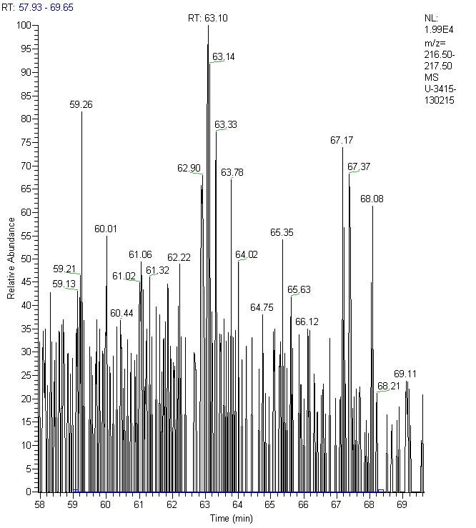

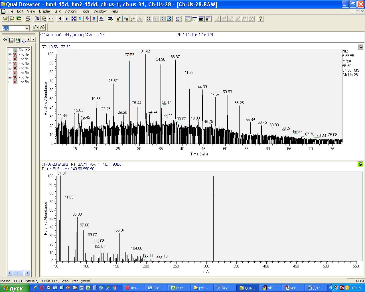

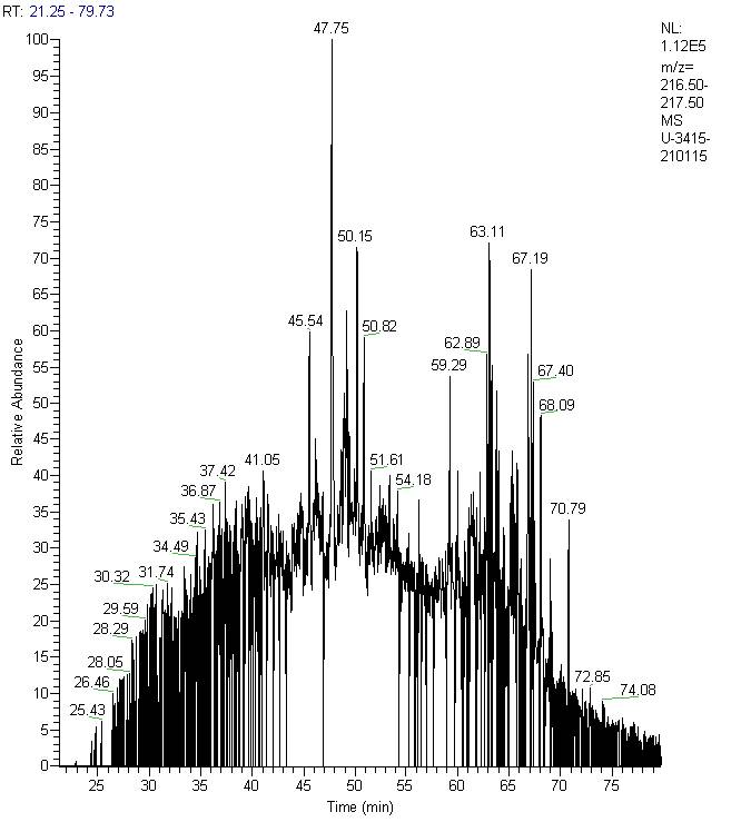

Добрый день, столкнулась с такой проблемой: снимаем хроматограмму на ГХ-МС (termoscientific). При обработке ее по любому из выбранных нами m/z (например, 57) базовая линия шкалит вниз, либо спектр целиком выглядит как набор полосок. Что это такое, с чем может быть связано, как устранить причину. Образцы - дизельное топлива, бензин, машинное масло и прочие легкие нефтяные объекты

Ну, для начала, попробуйте хорошенько прочистить хроматограф.
Поменяйте лайнер, его набивку, септу, срежьте пару сантиметров колонки со стороны ввода. Потом разогрейте систему до максимальной рабочей температуры, включите средний какой-нибудь поток газа-носителя, и оставьте на ночь продуваться.
Если не поможет - то, возможно, надо обслуживать сам масс-спектрометр. Вспомнить, не было ли случайных пробросов масла из насоса. Почистить электронный источник, квадруполь. Но тут уже никаких рекомендаций давать не буду. Если не уверены, что справитесь с этим - вызывайте сервисного инженера.

Это да, страшно. Поэтому я и предлагаю вызвать сервисного инженера. Если уж кто-то там напартачит, то лучше пускай он ;-)
Но 90% что просто засран узел ввода пробы или колонка. Машинные масла и прочие бензины - не самые чистые объекты для анализа.
Поэтому обязательно надо набивать лайнер стеклянной ватой, и чистить его, ну хотя бы через 50 проб.

сегодня почистили, стало лучше. Теперь хоть такого забора нет, но еще не идеал. Спасибо за советы
