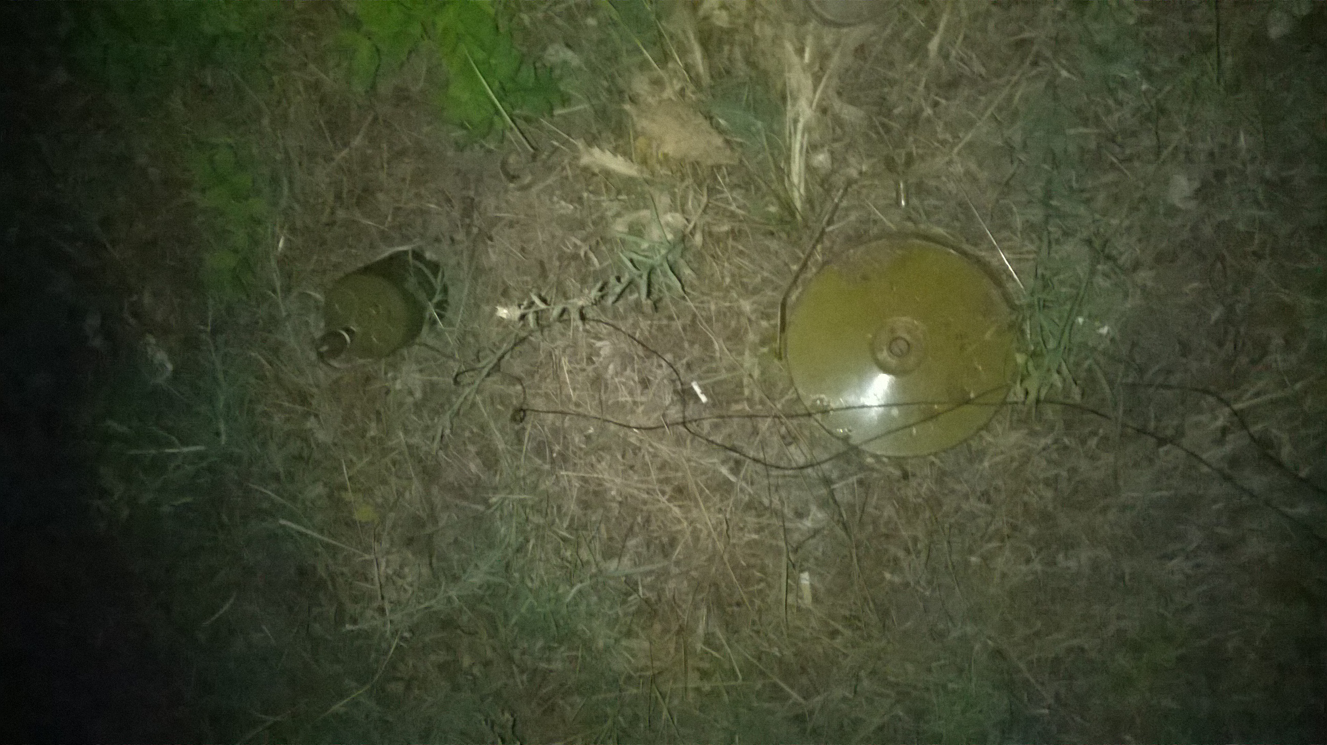

В числе прочего майор рассказал много полезных ньюансов по растяжкам. Мину ОЗМ-72 нельзя закапывать полностью, верх должен быть не покрыт грунтом. Иначе подет дождь, потом мокрая земля замерзнет надминой и мина не выпрыгнет. Это нам говорили 2 года назад, но вскользь.
К ОЗМ на растяжку крепят тройник, от которого в потивоположные стороны идут растяжки. Важно, чтобы они не переплетались - из-за этого часто бывают отказы. Во время установки колышков и разматыаания шнура карабин временно крепится к кольцу мины. Аналогичное кольцо имеет и электрорастяжка. Если окажется потом, что карабин не достает до боевой чеки мины, колышек можно чуть наклонить, только потом его нужно хорошо забить в грунт.
Мина МОН-100 не похожа на мину и на опасный предмет вообще. Т.е. ее можно взять в руки и пройтись по городу - никто не поймет, что вы несете:
File comment: ОЗМ-72 и МОН-100
Майор как-то шел по полигону в Старычах и нес мину МОН-100. Одежда у него была такая, что не поймешь: гражданский или военный, погон тоже не видно. На встречу ему прапорщик:
- Что, мужик, стащил фонарь и радуешься?
Тогда он понял, что если военный не опознал в этом предмете мину, значит, ее можно спокойно взять, пронести в открытом виде через людные места, а потом у всех на виду поставить лесницу и закрепить ее на столбе: все подумают, что вы ставите прожектор.
А расстояние СМЕРТЕЛЬНОГО поражения осколками у мины МОН-100 составляет 160 м! Причем действие направленное.
До 1993 этот майор служил в российской армии и рассказал проаналогичный случай после чеченской войны. Тогда чеченцы отомстили, установив МОН-50 прямо в том месте, где был парад участников войны против Чечни. Мину взорвали, когда через сектор поражения проходил квадрат из 40 вояк: можно представить, сколько там было мяса... Не научило россиян ничему: полезли в Грузию, а потом - к нам, а потом - еще и в Сирию.
С минами-сюрпризами, которые ставят, например, под ОЗМ-72 (установка на неизвлекаемость) тоже не так все просто. В яму кладут керамзит, утрамбовывают, поливают водой, потом - снова керамзит, потом вода и т.д. Только после этого ложат мину-ловушку МЛ-7 или гранату без чеки и ставят ОЗМ. На такой мине погиб выпускник майора: зачем-то ему понадобилась ОЗИ-ка и он попробовал ее извлечь. Мину ставил Айдар. Кстати, с установкой противотанковых мин на неизвлекаемость тоже есть ньюансы - позже напишу.
Интересный случай был у майора с управляемым минным полем УМП-3. Если часть управляющих устройств (которые взрывают мины) вышли из строя, на пульте загораются красные лампочки с номерами. Обычно это бывает из-за обрыва проводов в одном месте.
Но в тот раз загорелись ВСЕ лампы, т.е. поле полностью вышло из строя. Два дня майор пытался выяснить, в чем дело - безуспешно. Пульт управления был заземлен, причем штырь заземления вбит на глубину 2 м. - С заземлением тоже вроде бы все в порядке.
Наконец, майор спросил совета у одного старого офицера: так и так. Тот сказал:
- Посцы на заземление. Серьезно.
Мочиться на заземление они не стали, но взяли ведро воды, добавили ложку соли и поливали раствором штырь заземления - дело в том, что грунт пересох и контакт исчез.
После полива водой с электролитом минное поле снова заработало - красные лампочки погасли.
