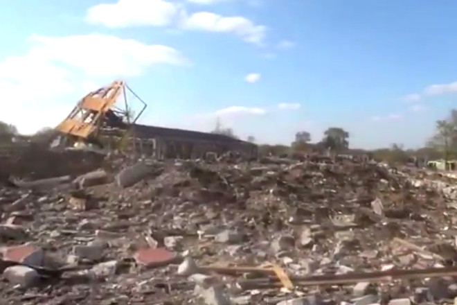

Posts: 69385
Донецк воинская часть № 3023, где располагались российские оккупанты разрушена после обстрела баллистической ракетой точка У
Воронка-люкс
судя по тому, как матерится вата, процесс утилизации "заблудившихся военных РФ" прошел
