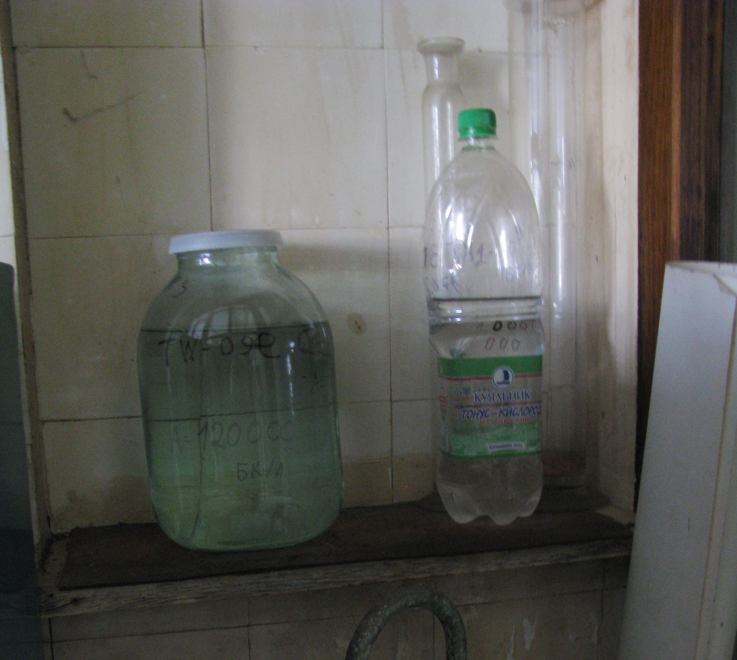

Тритиевая вода:
слева: 105 Бк/л, справа - 109 Бк/л.
норма радиоактивности питьевой воды если не ошибаюсь 10 Бк/л
