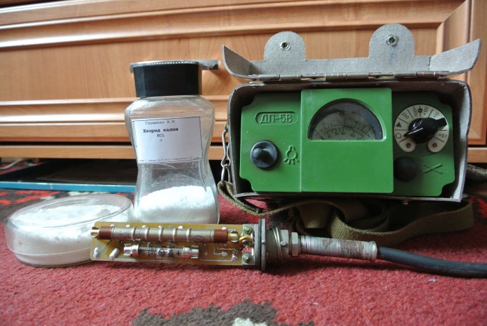

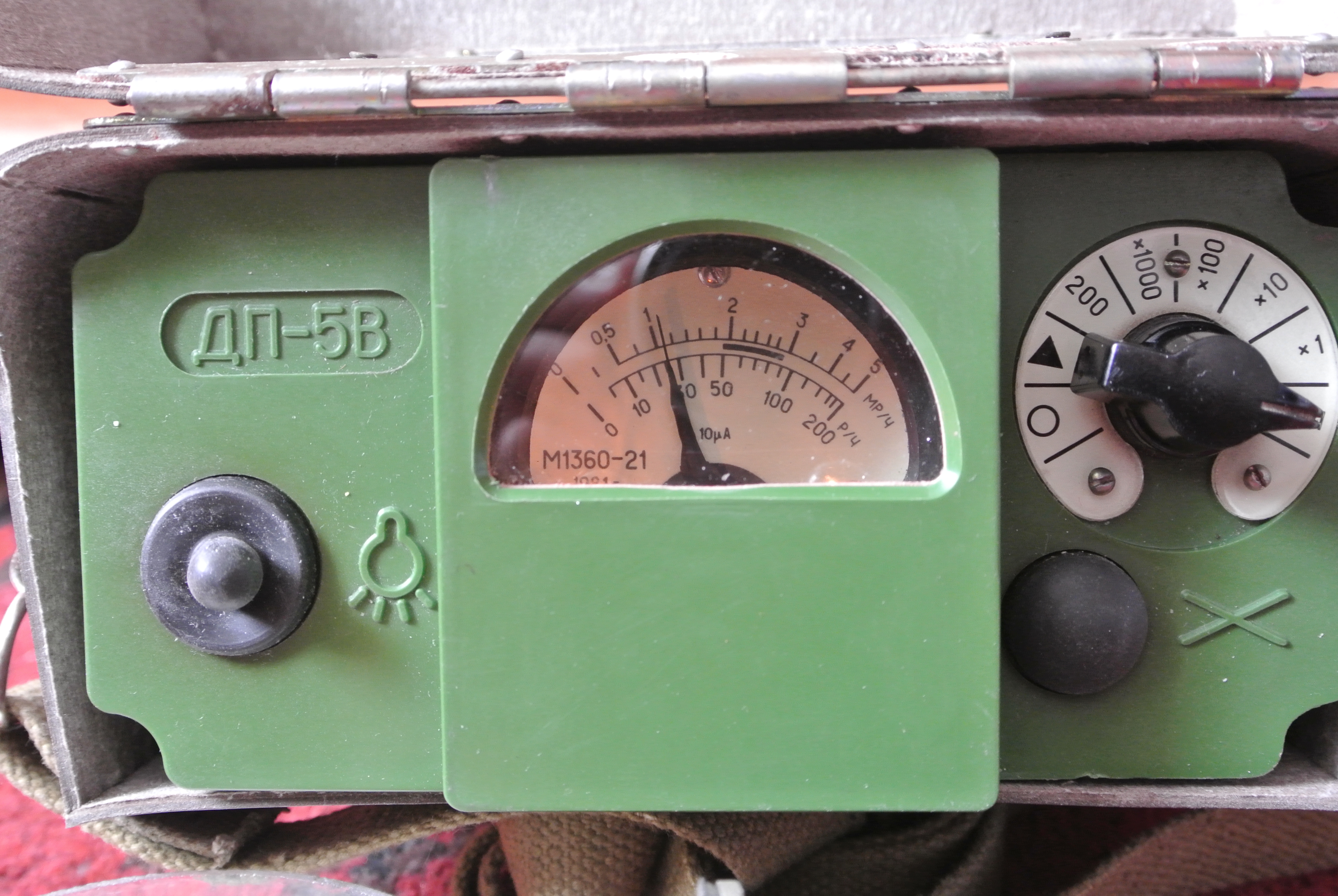

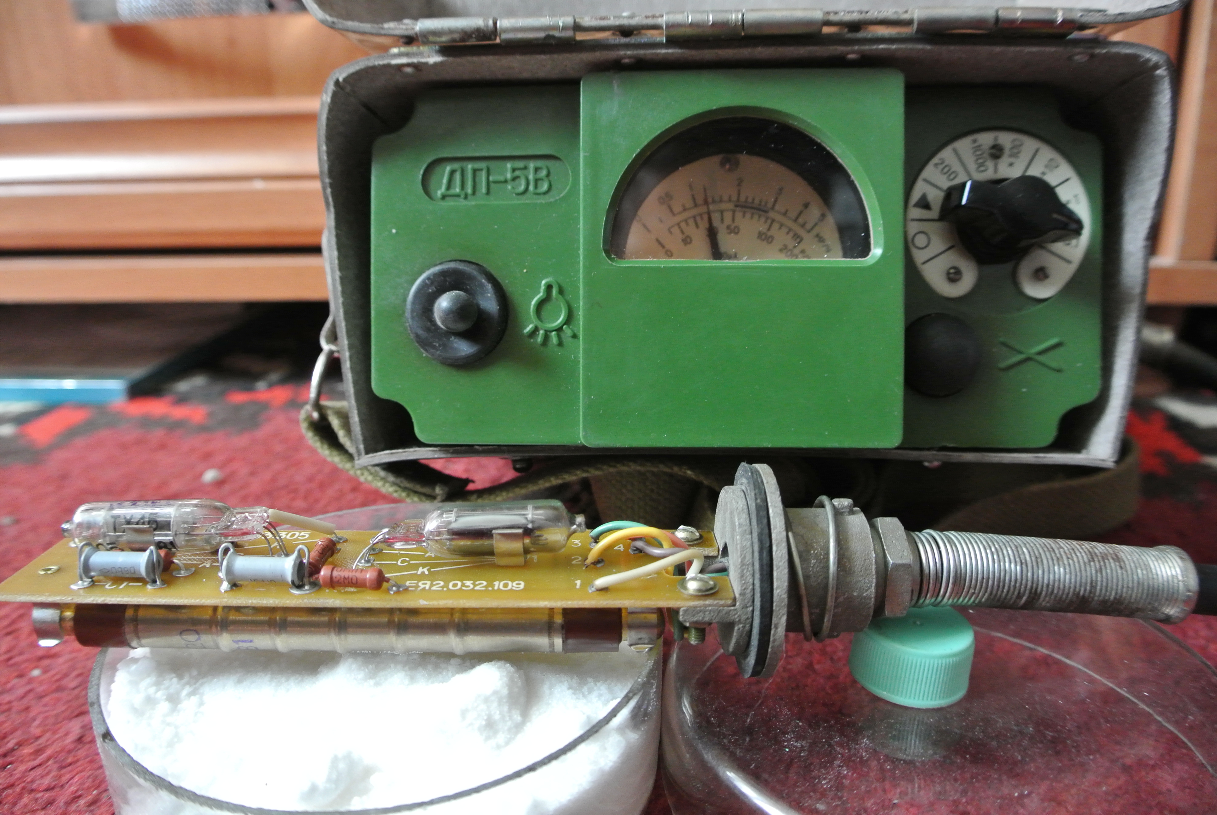

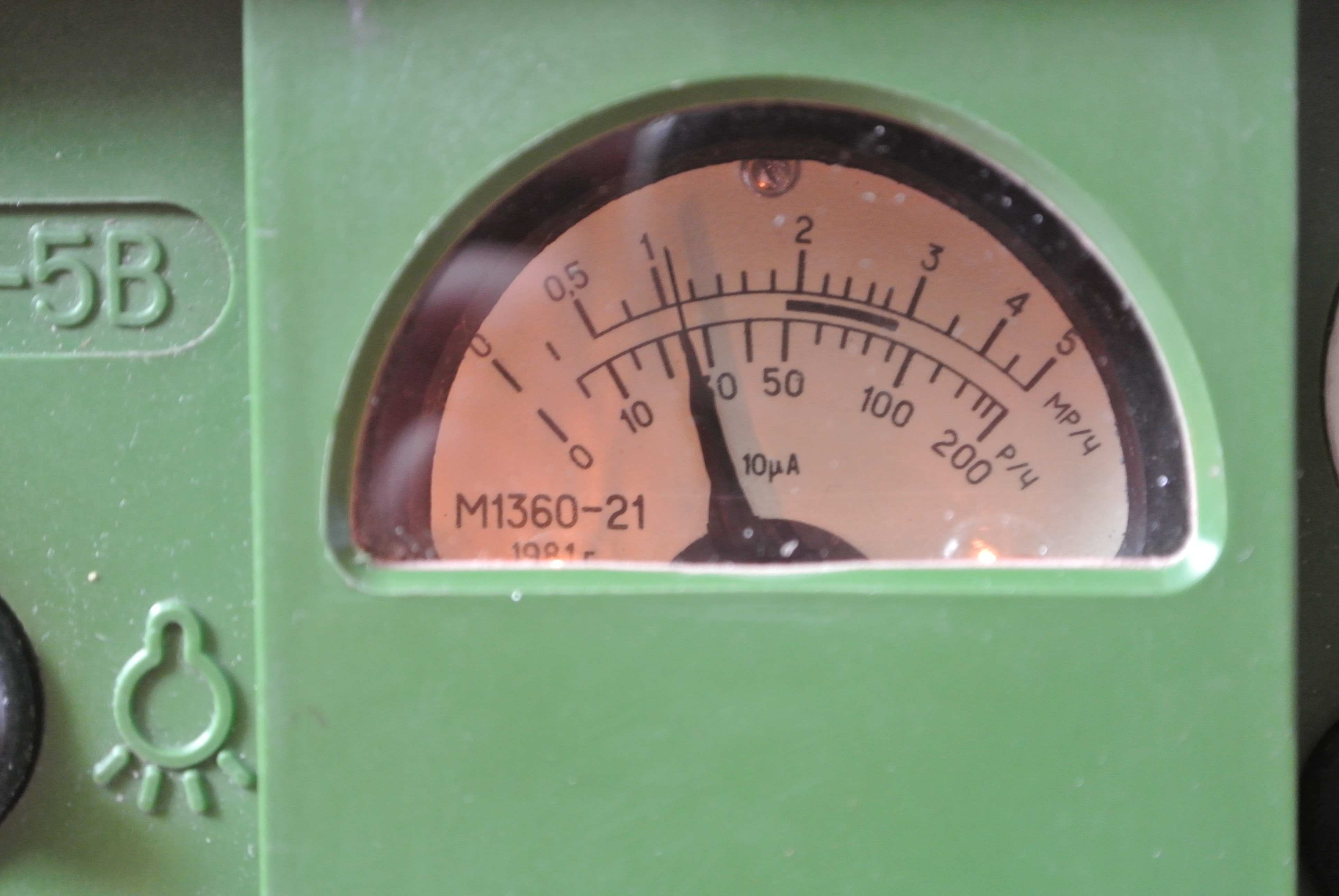

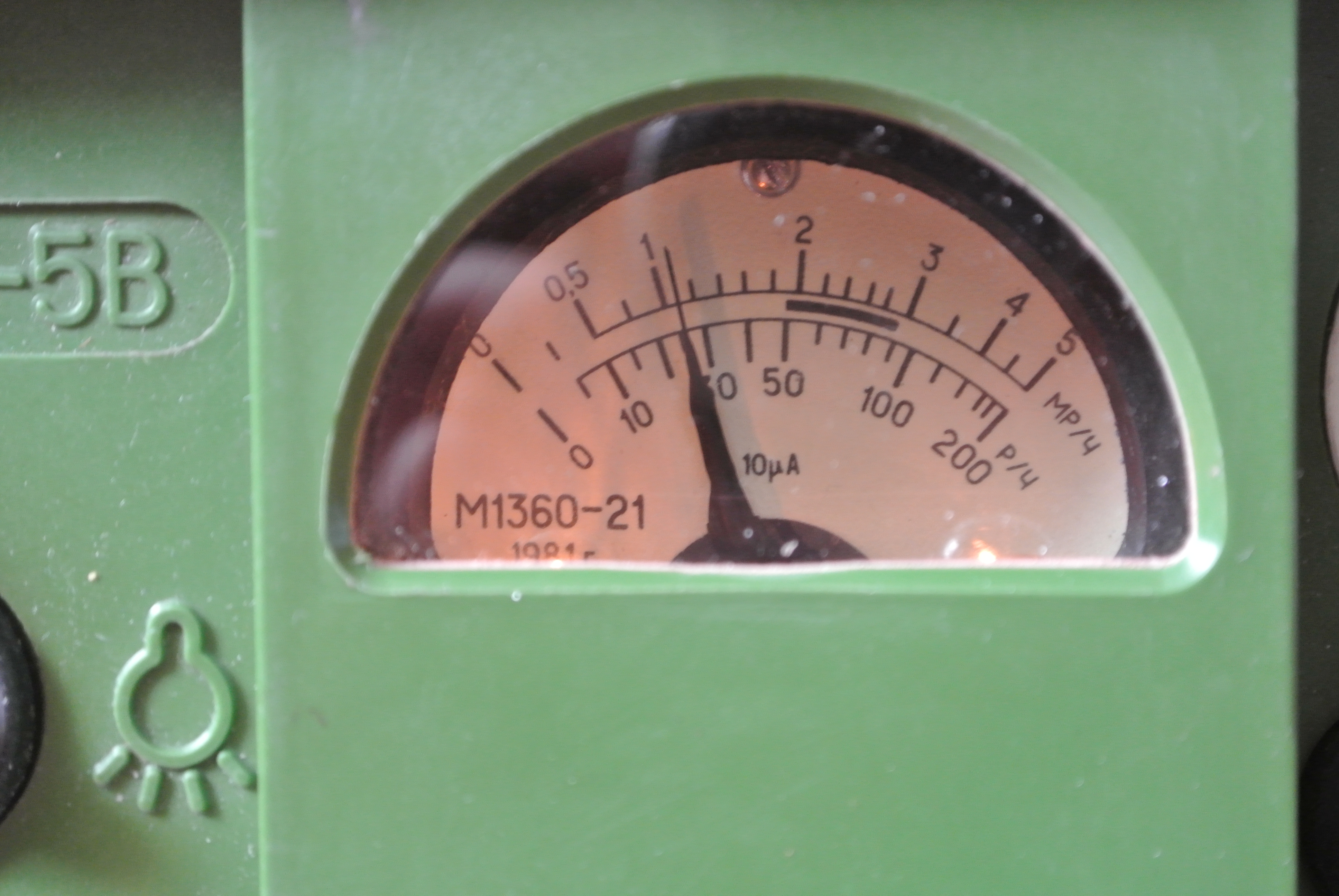

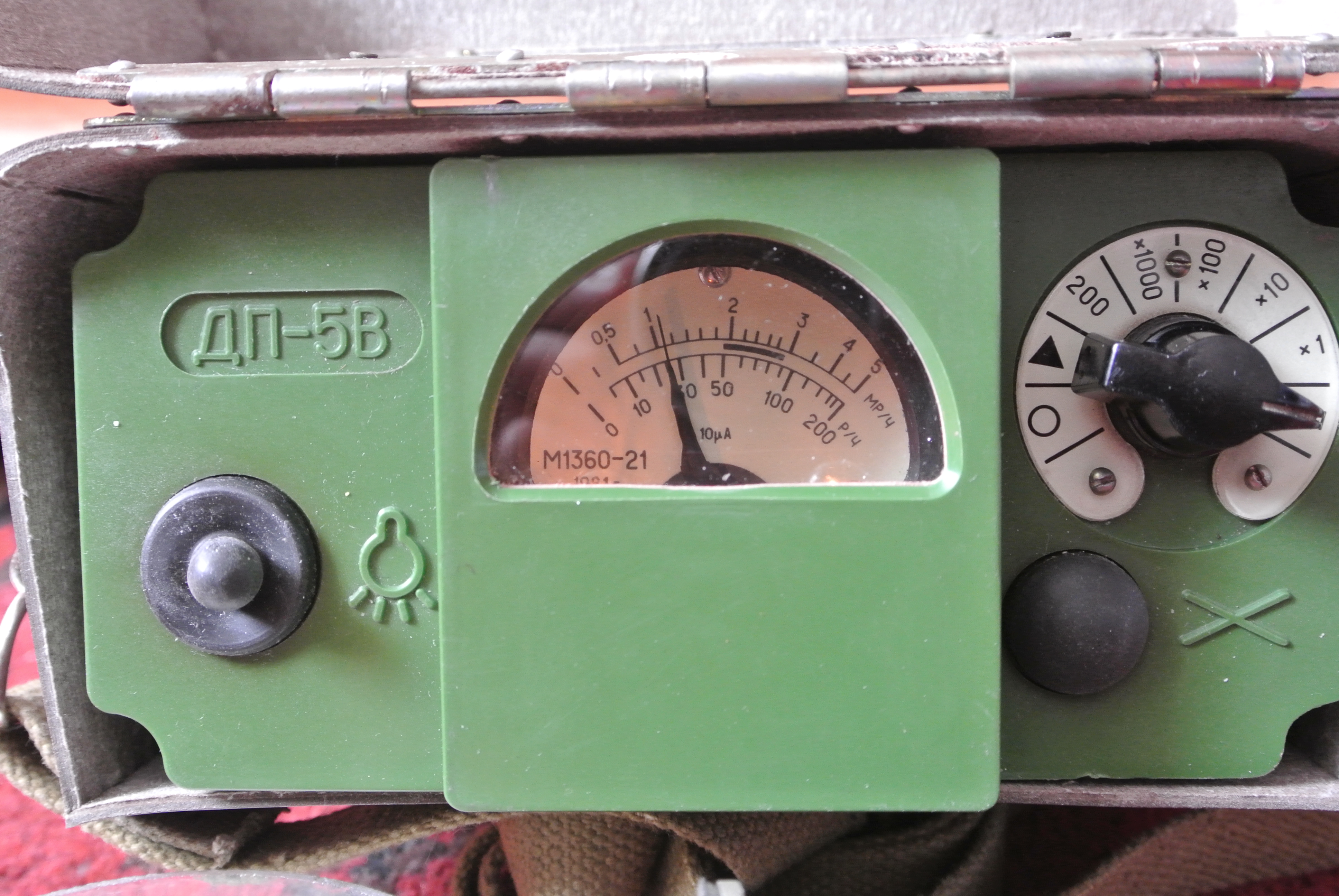

Да, соли калия дают прилично, что даже ДП-5в с разобранным блоком детектирования показывает 1.0 мР на поддиапазоне 0,1 от 200 грамм KCl на расстоянии 0,5 см.
С уважением,Глущенко Антон.
 Post subject: Re: Наборы для опытов с радиоактивностью
PostPosted: 19 Aug 2012 02:57
Антон, а какой естественный фон? И указывается ли для прибора диапазон энергий регистрируемых бета-частиц? А то я своим игрушечным бытовым (0,5-3 МэВ по бете, плотность потока 10-105 шт/см2.мин) у KCl намерил вдвое меньше - порядка 0,5 мкЗв/ч, да и в интернетах пишут, что
Как показывает практика, мощность дозы превышает фоновое значение на величину от 0,30 до 0,60 мкЗв/ч.
Интересно, из-за чего такая разница...
PostPosted: 19 Aug 2012 14:32
Joined: 18 Apr 2010 19:26
Posts: 923
Location: Кострома-Калуга
Прибор деревянный, скажем так... Плотность потока он не измеряет.
Диапазон указан только для гамма излучения: 0.084 МэВ- 1.25 МэВ.
Я прижимал к соли почти вплотную потом. Хлорид калия у меня квалификации "Ч", может там ещё что-нибудь затесалось.
