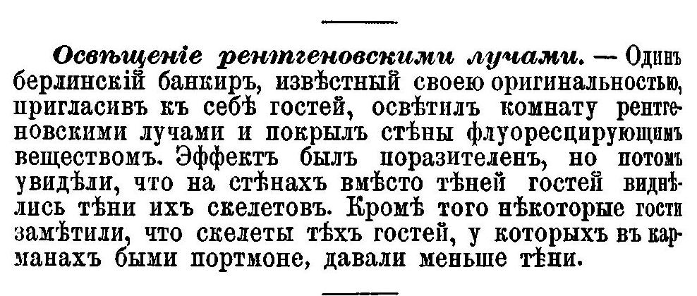

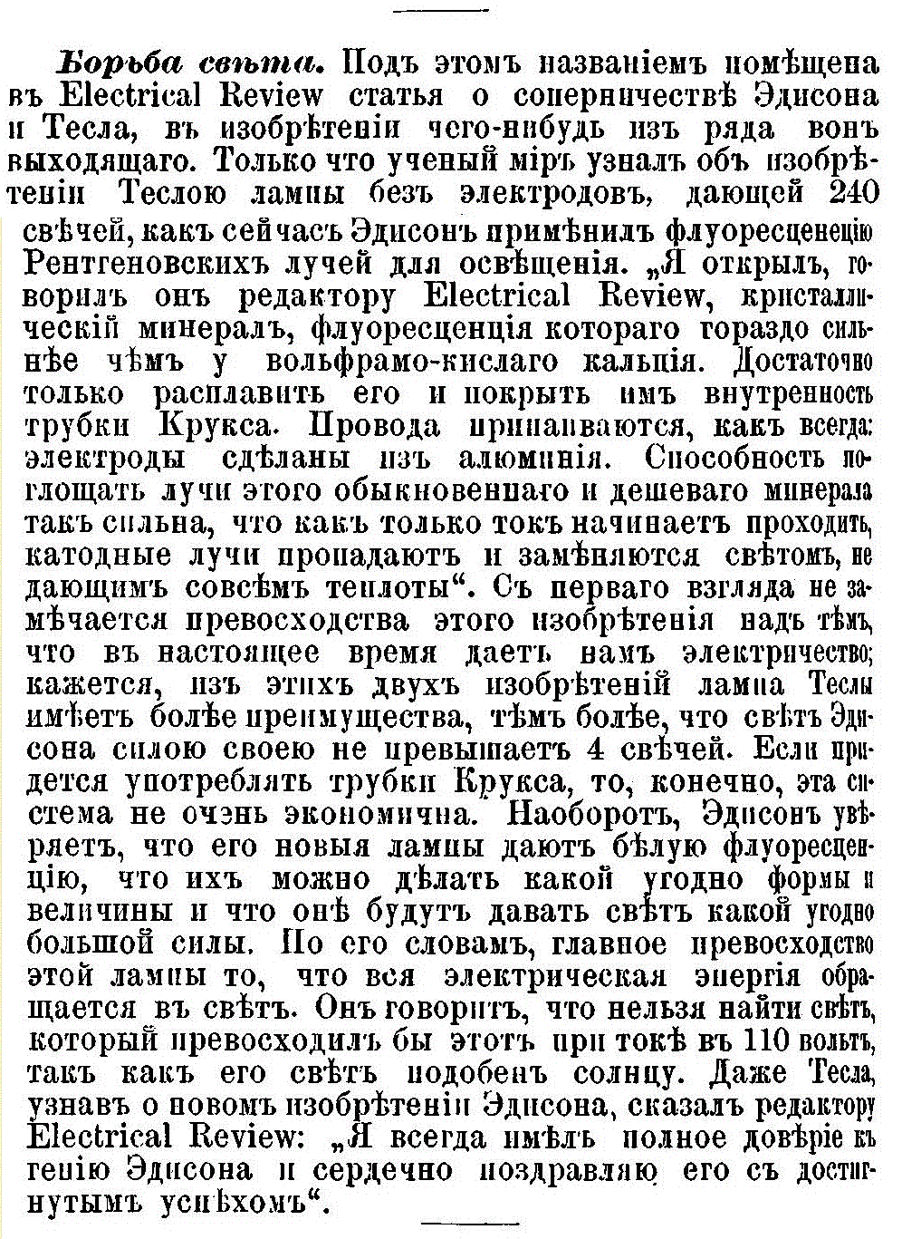

Листая номера журнала Электричество за 1896 год, встретились две любопытные заметки, особенно вторая. :ap:
