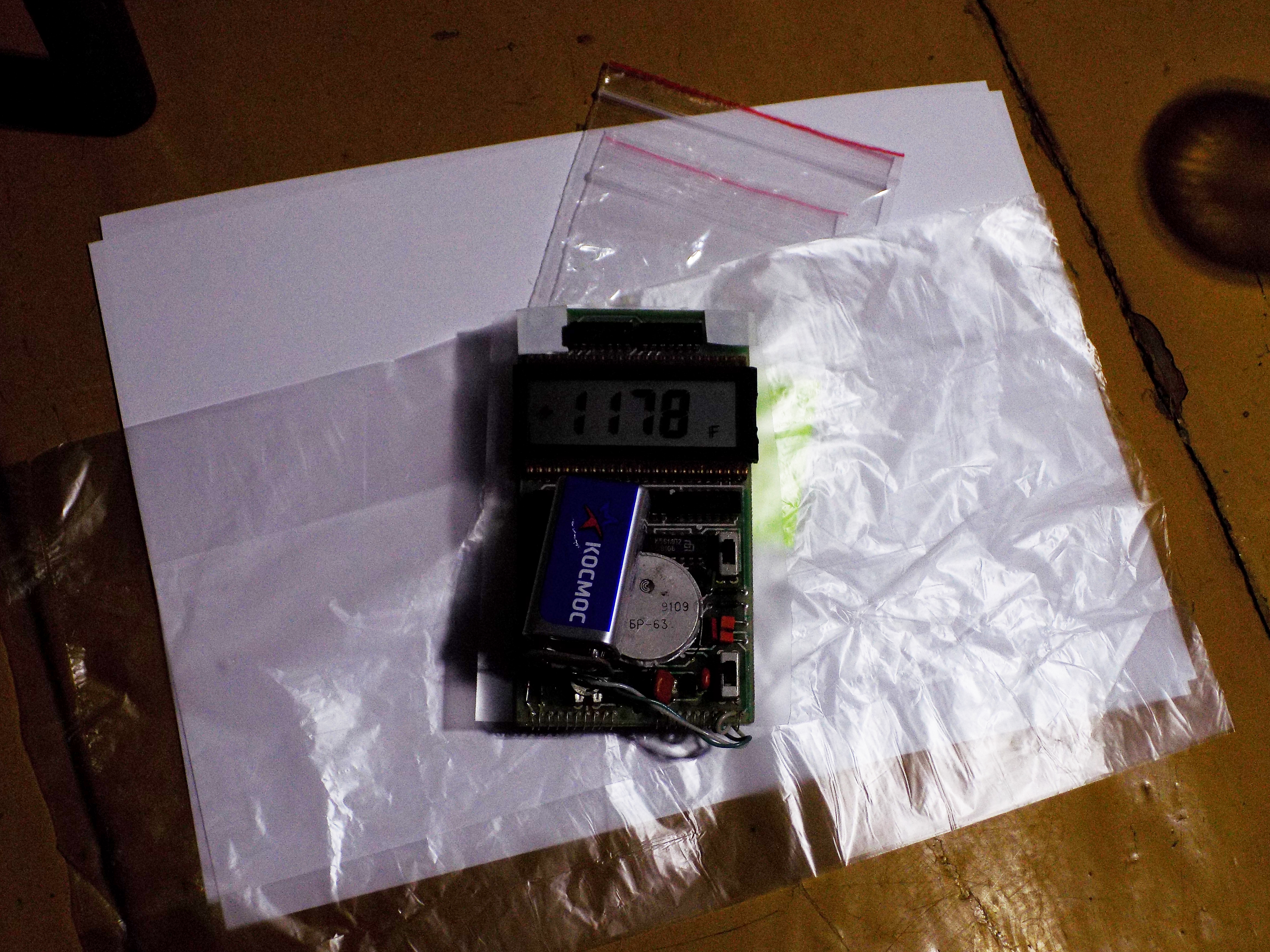

Joined: 07 Jan 2012 10:14
Posts: 373
Померил уранил нитрат, импортный, 10г, в плотную ко счетчику сбм20, более 1500мкр/ч. но точно сказать не могу, сужу по количеству импульсов за 500мс на экране осциллографа, а их явно было более 10... Чует счетчик его уже с 80см! Мне кажется это не альфа частицы...
Сам нитрат был завернут в 2 зиплок пакета.
PostPosted: 02 Nov 2014 13:37
Posts: 69198
Это однозначно гамма. Похоже, препарат не совсем очищен от продуктов распада урана.
PostPosted: 02 Nov 2014 15:12
Posts: 373
Сижу и не знаю что делать... Страшно...
РКСБ104, который ожил пол часа назад, намерил 50мР/ч. 5 проскоков... Теперь мне действительно страшно.
File comment: "+" не видно.
PostPosted: 02 Nov 2014 16:14
Posts: 69198
Исправен ли прибор?
Показания слишком уж высокие - у меня дозиметр вообще "не видел" нитрат уранила. Даже если там куча продуктов распада, цифра нереальная. У меня диоксид тория максимум давал 1 миллирентген
PostPosted: 02 Nov 2014 16:16
Posts: 69198
Если что-то действительно сильно радиоактивное - кожух из свинца. Если не поможет - хорошо упаковать и надежно спрятать за пределами дома.
PostPosted: 02 Nov 2014 16:32
Posts: 373
Исправен ли прибор?
Да, я немного протупил, 1 проскок, этот +10мР/ч... и того 50мР/ч.
Я за приделы дома положил. Но вот только боюсь руки испачкал в нем..
PostPosted: 02 Nov 2014 16:55
Posts: 69198
За пределами дома: сначала вытереть руки тряпкой по максимуму, потом помыть водой со стиральным порошком (кашица), после процедуры - проверить руки дозиметром.
PostPosted: 02 Nov 2014 19:00
Фон превышен в >2500 раз. Такая соль должна заметно светиться в темноте.
