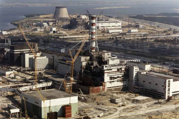

Сегодня исполнилось ровно 30 лет со дня аварии на 4-м энергоблоке Чернобыльской АЭС - 26 апреля 1986 года
тогда я учился в 3-м классе.

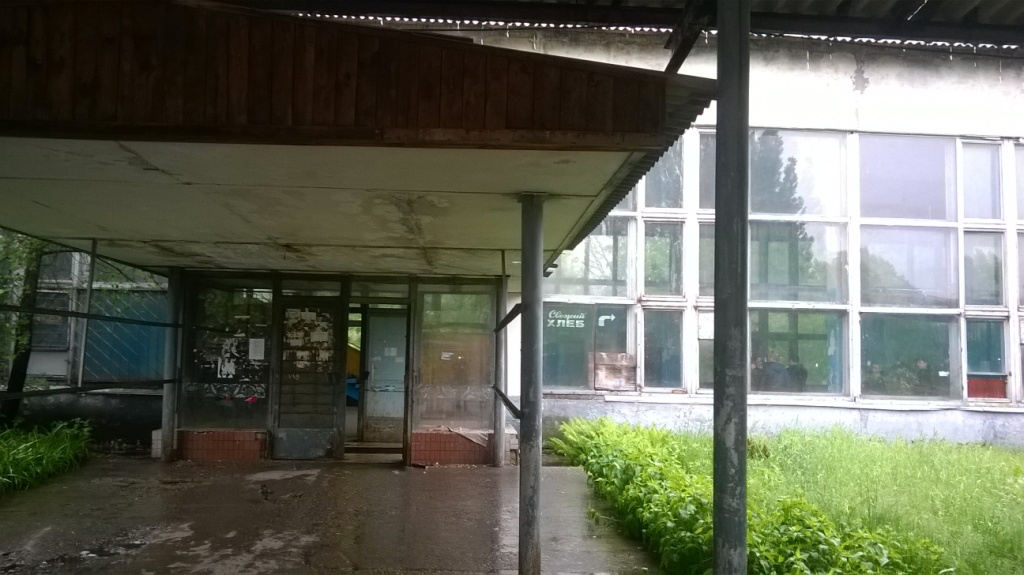

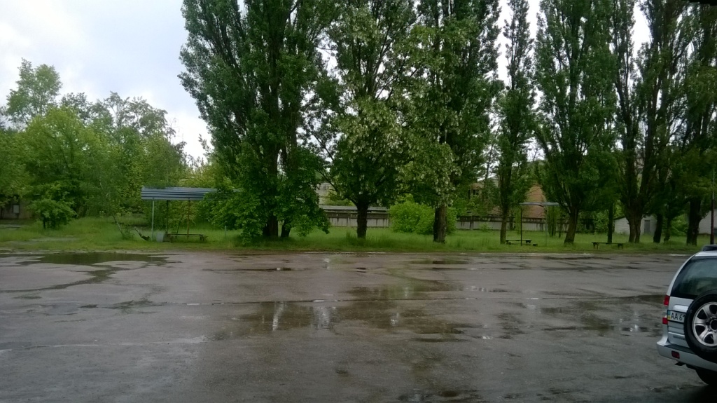

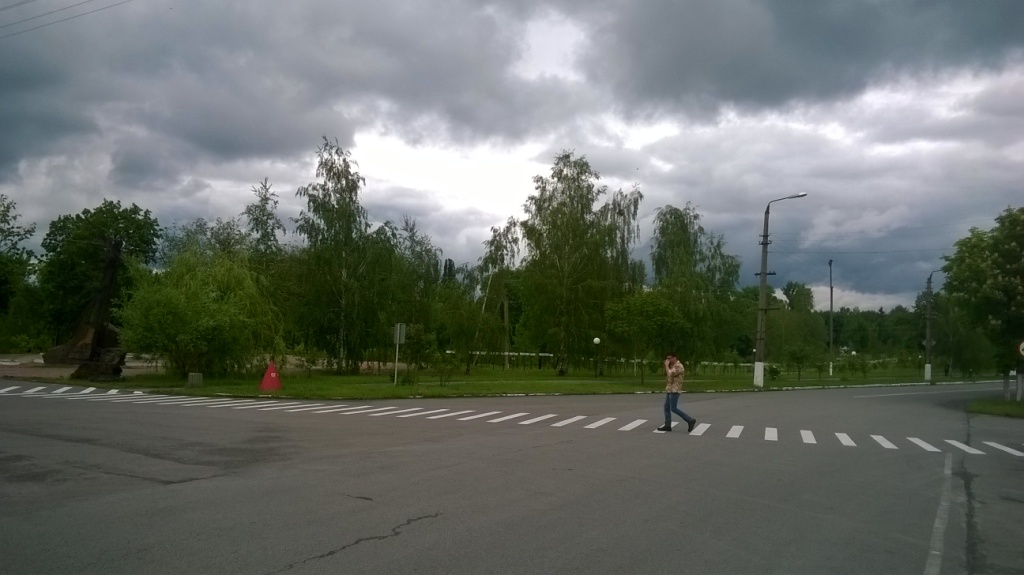

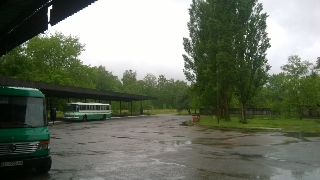

Немного фотографий Чернобыля.
К сожалению, снимал на мобилку, фотоаппарат не взял, т.к все утро и пол-дня лил дождь. Город оказался маленьким. Людей мало, как для такого города, но очень много, как для места, где 30 лет назад произошла крупнейшая атомная авария за всю нашу историю.

Пейзажи красивые, очень много деревьев. Прямо город-лес.
 Post subject: Re: Радиоактивность
PostPosted: 18 May 2016 23:28
Posts: 69305
Чернобыль окружен лесами. - Так было и до аварии. Киев расположен южнее. Леса у нас тоже есть, но много было вырублено.
