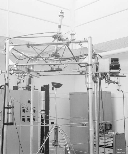

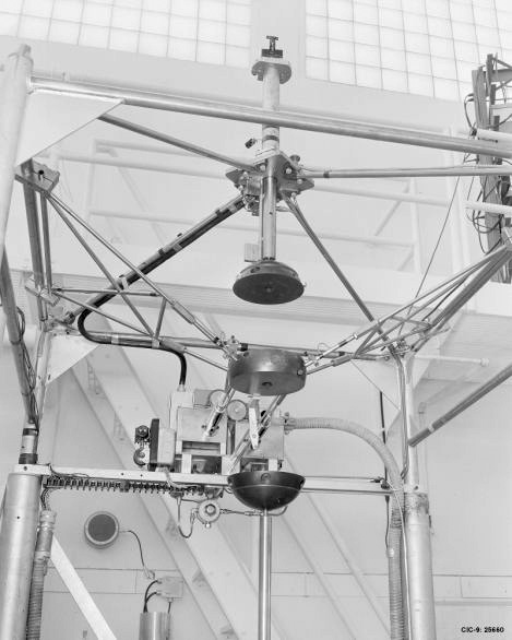

посмотри и содрогнись! первый импульсный реактор (а попросту разобранная атомная бомба) в США - "Леди Годива"
