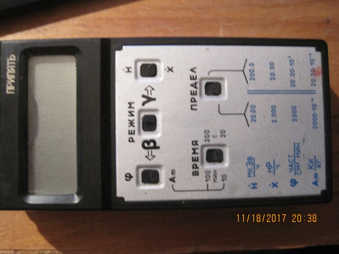

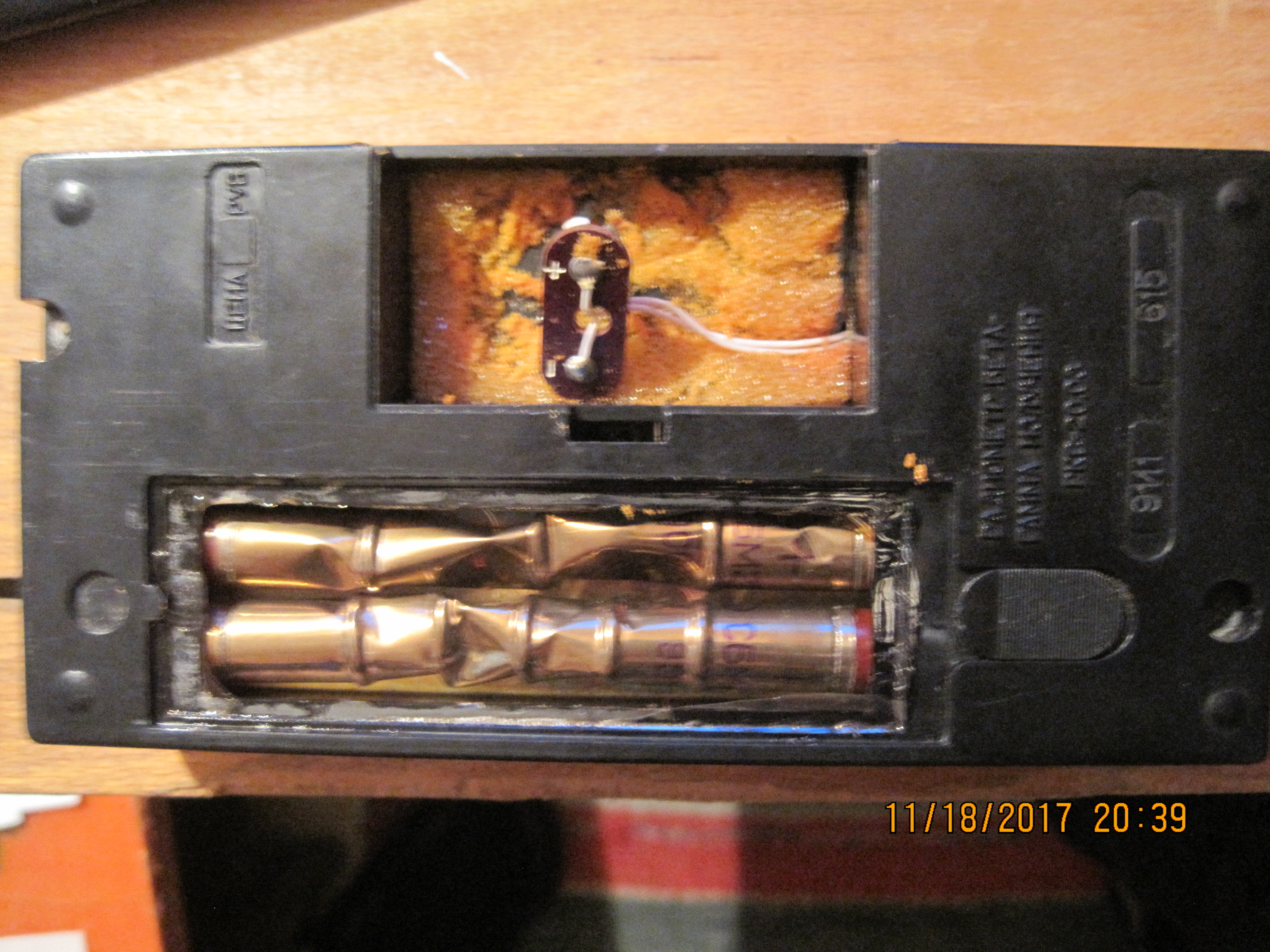

Знакомый попросил помочь, валяется у него такой прибор. На больший задний отсек есть металлическая заглушка.
Как определить, оно рабочее или нет? Ну и документация к нему ищется.

Posts: 966
Судя по состоянию датчиков - только в мусор.

Joined: 02 Jun 2011 00:55
Posts: 262
Один из лучших советских бытовых дозиметров, довольно востребован на рынке. Счетчики механически повреждены, но после их замены прибор вполне может быть рабочим. Выкидывать категорически не рекомендуется, есть куча народу который скупает, ремонтируют подобные приборы и потом продает.

как будто собака погрызла

PostPosted: 27 Nov 2017 17:10
Так что, попробовать просто вставить "крону" и включить?
инструкцию вроде нашел

Если запустится - протестировать на навеске КСl.
