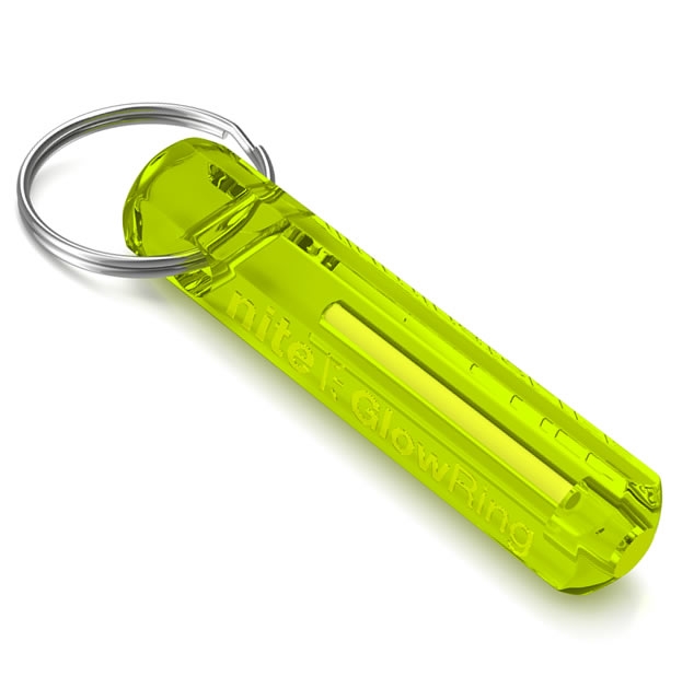

Посмотрел фотографии брелка, бросается в глаза, что оболочка довольно толстая:
Кстати, посмотрел цены - 200-300 грн - не дешево :(

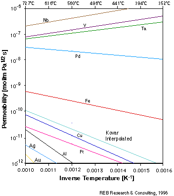

проникновение водорода через некоторые металлы в зависимости от температуры
так что алюминия вполне достаточно
А что касается проникновения излучения через пластик, то не забывайте о качестве изготовления (Китай?) и возможности загрязнения тритием пластмассы в момент изготовления брелка - тогда фонить в бете будет сам пластик ;)

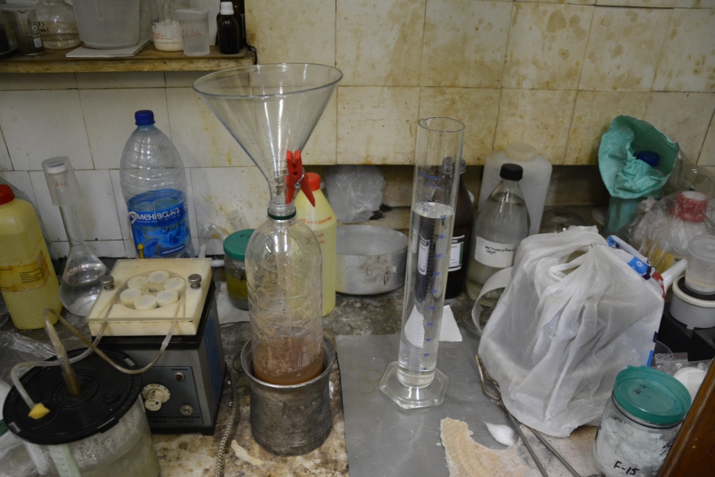

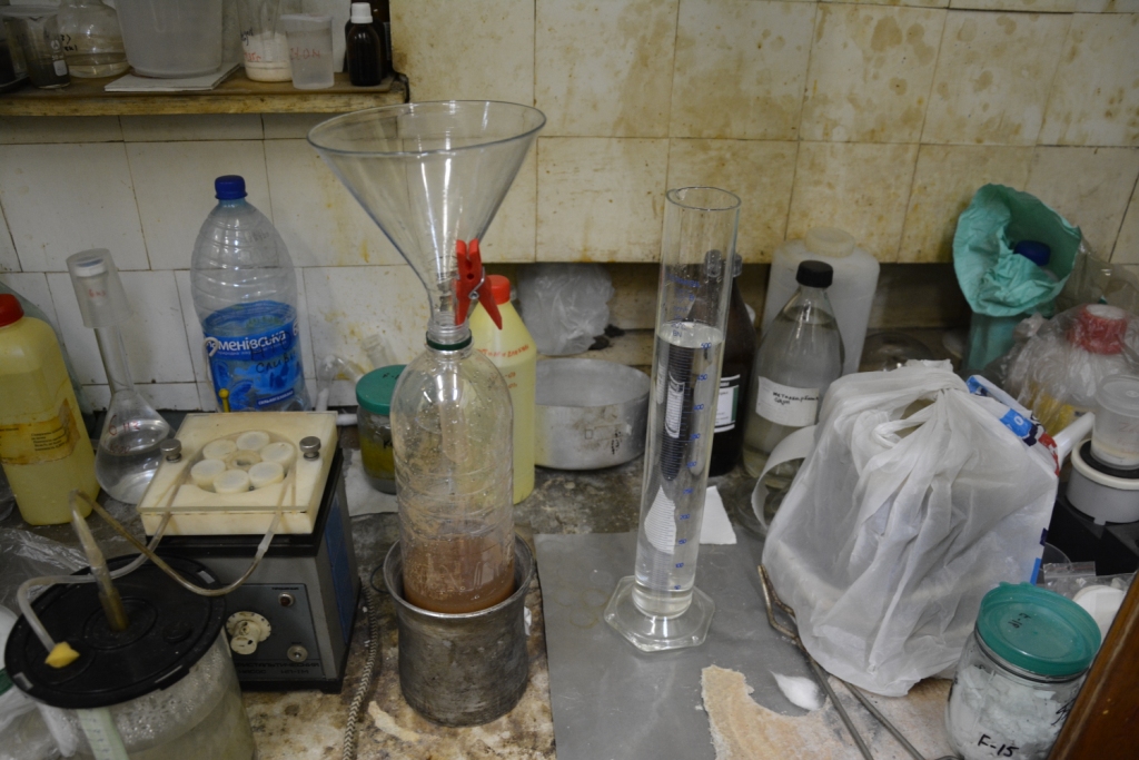

Тритиевая вода, активность - 300 кБк/л

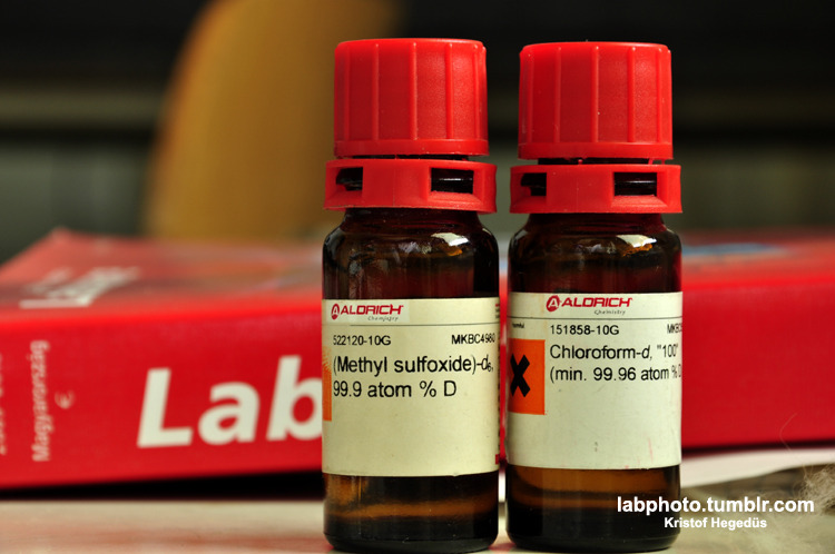

Тяжелая вода (оксид дейтерия). Растворитель для ЯМР-спектроскопии и других специальных целей.
Дейтерированные растворители особой чистоты для ЯМР-спектроскопии от Aldrich (все атомы водорода замещены атомами дейтерия).
Их стоимость значительно превышает стоимость нескольких литров соответствующих «нормальных» растворителей.
https://labphoto.tumblr.com/post/249692 ... ts-for-nmr

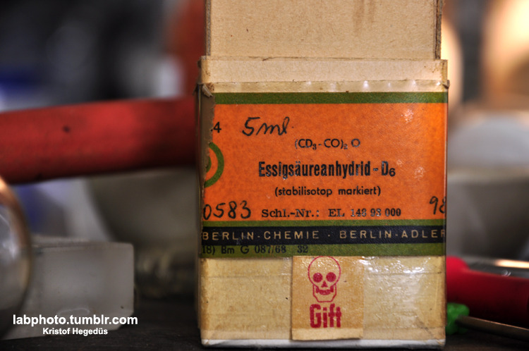

Уксусный ангидрид -d6 (все шесть атомов водорода замещены на дейтерий).
Специальный дейтерированный реактив для синтеза органических веществ с дейтериевой меткой (метод меченных атомов).
Acetic anhydride -d6
A special deuterated chemical for deuterium labelled orgnanic synthesis.
https://labphoto.tumblr.com/post/276434 ... deuterated

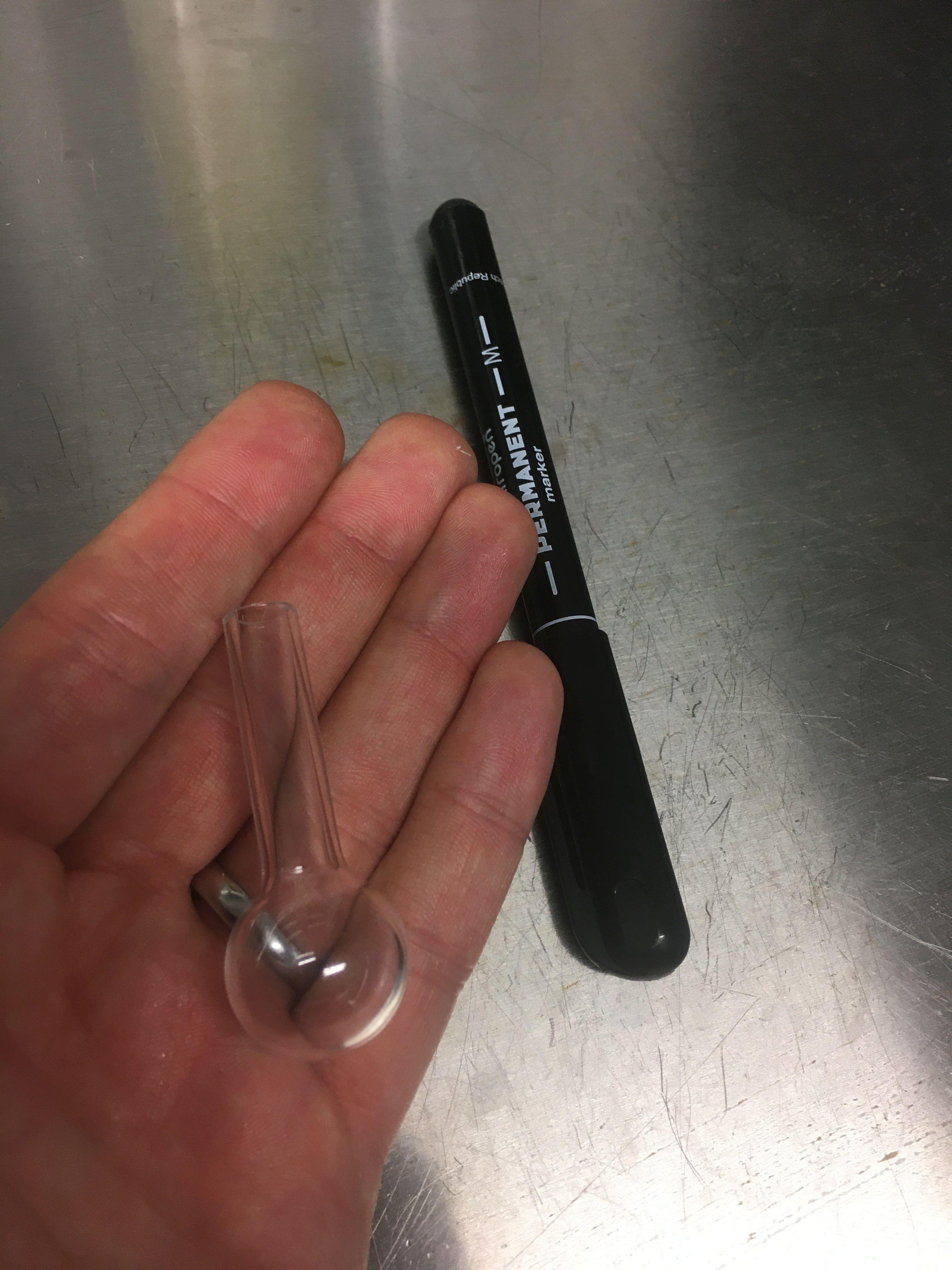

колба для дейтерирования 1 мл, сделанная под заказ
custom-made 1mL deuteration flask

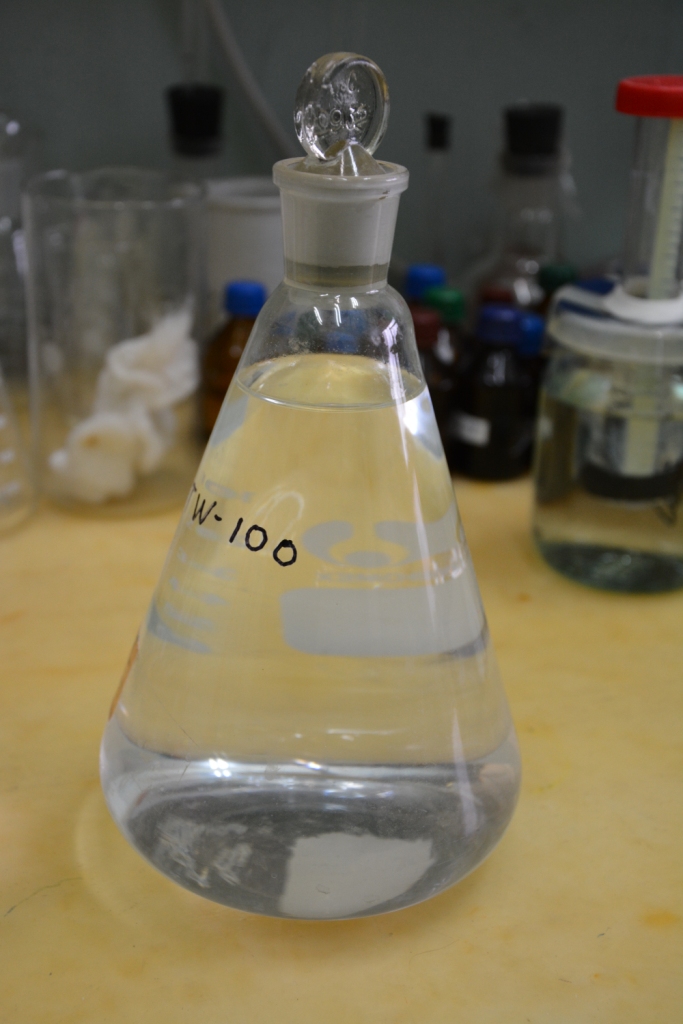

Тритиевая (сверхтяжелая) вода - фотографии
Tritiated (super-heavy) water - photos
http://chemistry-chemists.com/N1_2021/C ... -S2-1.html
