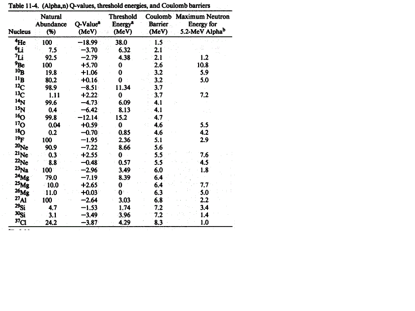

Заготовку источника приложу к трубе - вход 5В, выход 2кВ, можно запитать от USB. И забрасывайте ваши Гейгеры и делайте нормальный сцинтилляционный. Это не бог весть какая сложность - ФЭУ доступны, а в качестве сцинтиллятора можно начать с канистры с раствором какого-нибудь антрацена.

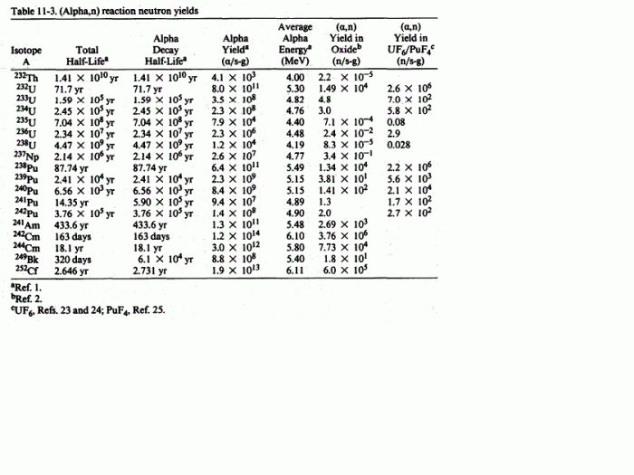

С большим трудом нашёл-таки нужные таблички http://fas.org/sgp/othergov/doe/lanl/lib-www/la-pubs/00326406.pdf:
