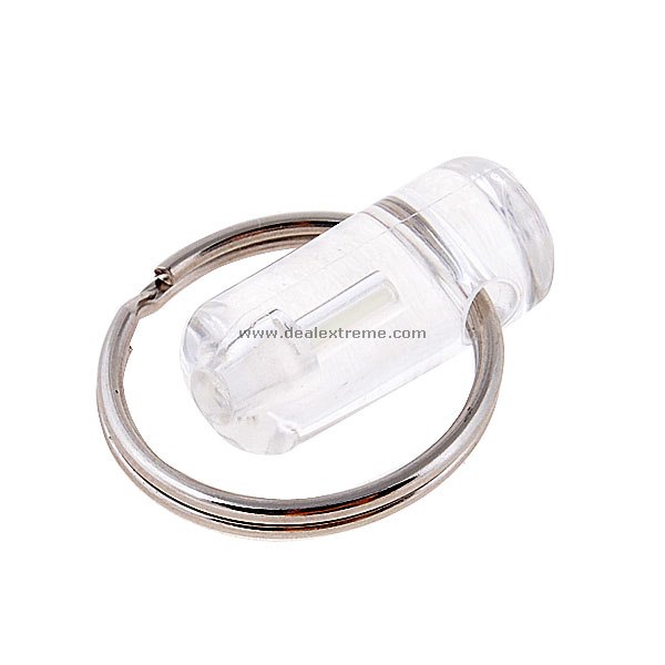

Сейчас довольно активно используют в качестве источника долговременной подсветки тритий. Его помещают в стеклянную трубку покрытую люминофором и она светится, светится, светится. Распространены, например, брелоки с тритием. У меня есть таких несколько.
Интересно, если вскрыть такую трубку и вдохнуть тритий будет ли нанесен организму сколько бы то ни было измеримый ущерб? Вообще, сколько трития в брелоке? Может быть кто-нибудь знает степень его токсичности? Какая часть попавшего в легкие трития попадет в кровь? И т.п...

Трития там ровно столько, чтобы можно было о нем написать в рекламе - если от там вообще есть. Для подсветки циферблатов и шкал различных приборов использовался радий - весьма вероятно, он и содержится в брелках.
Вдыхание любого радиоактивного газа смертельно опасно - вы получаете облучение изнутри легких.

Если там содержится тритий - то очень мало, иначе золотой брелок получится (это если забыть о радиационной безопасности). Бета-излучение трития полностью поглощается корпусом, но если разобьете брелок - остается нарекать на себя.

В часах и брелоках (тех, что я видел) 1ГБк активности.
Не знаю, насколько это мало с учётом периода полураспада и скорости вымывания трития - надо читать и считать.

Период полураспада в данном случае большой роли не играет (важна общая активность), "скорость вымывания" - такая же, как скорость смены обычного протия или ниже (биологические объекты концентрируют тритий). Хуже всего, что тритий очень легко обменивается с протием, в т.ч. включается в состав биологических молекул: чтобы получился свободный радикал, достаточно самого акта распада.

Стеклянная ампула, покрытая изнутри люминофором и залитая в кубик смолы. Т.е. надо специально стараться, чтобы расколотить.
Кроме того, не факт, что там тритий газообразный - может быть нелетучее соединение в смеси с люминофором.
Хотя, газообразный, наверное, даже безопаснее - моментально рассеется/разбавится.
