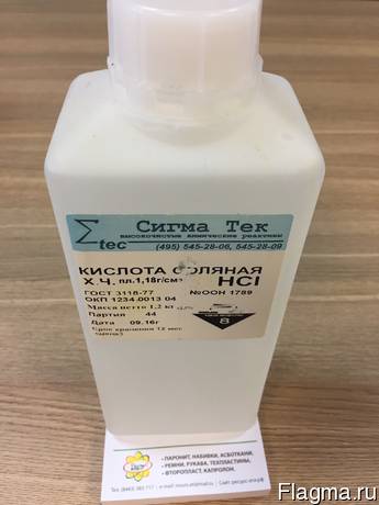

Кислота была именно в такой емкости
File comment: Кислота была именно в такой емкости

 Post subject: Re: Каким способом создать коррозию арматуры?
PostPosted: 27 Apr 2018 19:15
Posts: 68858
Черная сталь быстро и без проблем растворяется в 10%-й тем более - в концентрированной 37% соляной кислоте.
Либо ваш раствор - не соляная кислота, либо ваша информация не соответствует действительности.
Существует и третья возможность - кислота была с ингибитором коррозии (преобразователь ржавчины).

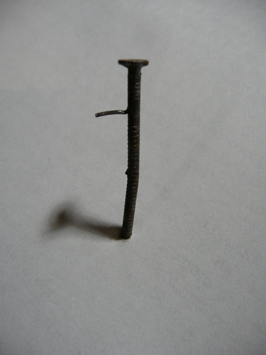

Ускоряет коррозию гальваническая пара, можно наверху (выше уровня жидкости) прикрепить медную неизолированную проволоку, чтобы был хороший электрический контакт, и опустить в раствор поблизости от железа.
Например, чехи оборудование в деревянных ящиках сбивают вот такими гвоздями:
К нему приварены 2 кусочка даже не медной, а меднёной проволоки (на фото плохо видно к сожалению..) явно для ускорения коррозии.

PostPosted: 27 Apr 2018 21:16
Posts: 5142
А зачем ускорять коррозию гвоздей?
P.S. Где-то такие гвозди мне попадались.
PostPosted: 28 Apr 2018 08:20
Posts: 2322
Оборудование ставится на улице, ящики разбиваются и ломаются там же. Зачем на улице гвозди - вопрос к автомобилистам :))

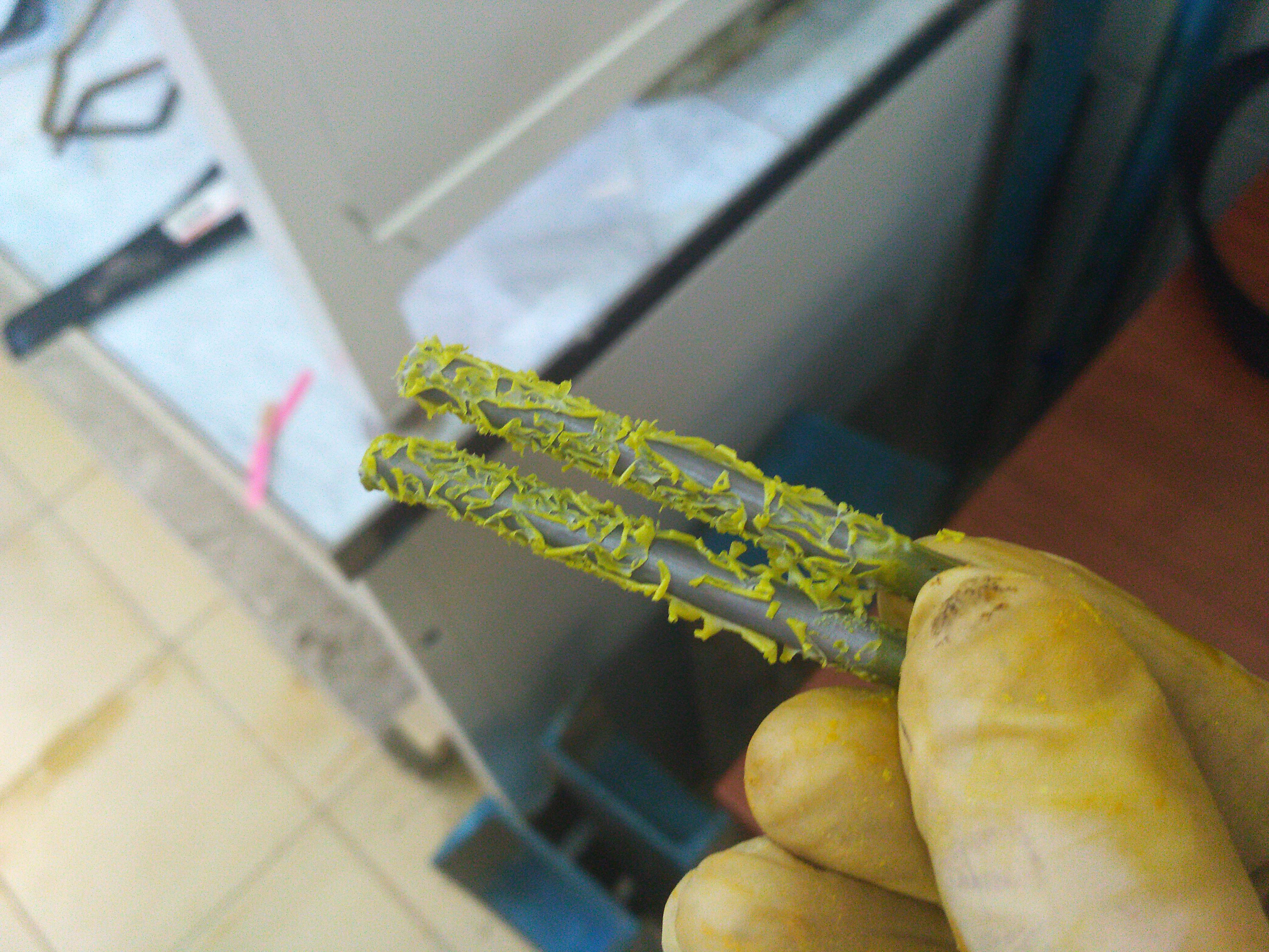

Вот получается после двух недель нахождения арматуры А240 в концентрированной соляной кислоте - как по итогу эффекта нет
Необходимо, чтобы было съедено часть сечения, арматура 8мм, надо чтобы была 6-6,5мм, на определенном участке длины стержня. Подскажите как лучше это и быстрее сделать.
PostPosted: 28 Apr 2018 20:12
Posts: 68858
1. Одолжить у коллег другой образец соляной кислоты.
2. Взять разбавленную серную кислоту (примерно 20-30%), можно - электролит для свинцовых аккумуляторов.
в случаях 1 и 2 добавить в раствор несколько капель раствора сульфата меди (или другой соли меди)
3. Анод при электролизе раствора хлорида натрия (а лучше - соляной или серной кислоты). В случае хлорида натрия или солянки - будет лететь хлор.

PostPosted: 29 Apr 2018 06:41
Судя по желтой пленке действительно похоже на комбинированный ингибитор (ПАВ + неорганика) кислых сред. Такие при содержании по массе 0,1-0,5% могут снижать скорость коррозии в 100 и более раз, а то и вообще останавливать.
