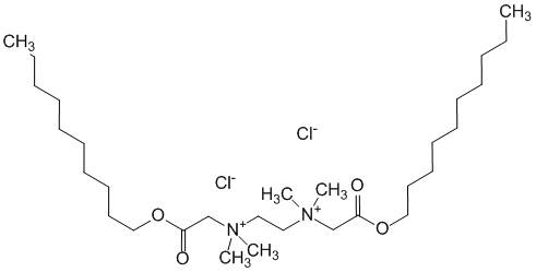

Мы делали этоний для ветеринарии, он и в "человеческих" лекарствах применяется. В частности, мазь этония для заживления всяких ран, язв и подобного.
Сначала этилендиамин метилируется, получается тетраметил.
Потом делается эфир монохлорки и децилового спирта.
А потом уже получается четвертичная соль, эфир монохлорки цепляется на амин

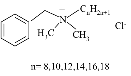

Эти антисептики-четвертичные соли имеют длинный неполярный "хвост", из-за чего вещество работает как ПАВ, тот же этоний, помню, пенился в воде будь здоров, куда там мылу.
Structure-of-Benzalkonium-chloride-C-12-C-14-and-C-16-homologues-are-the-most-common.png
Structure-of-Benzalkonium-chloride-C-12-C-14-and-C-16-homologues-are-the-most-common.png [ 5.4 KiB | Viewed 30672 times ]

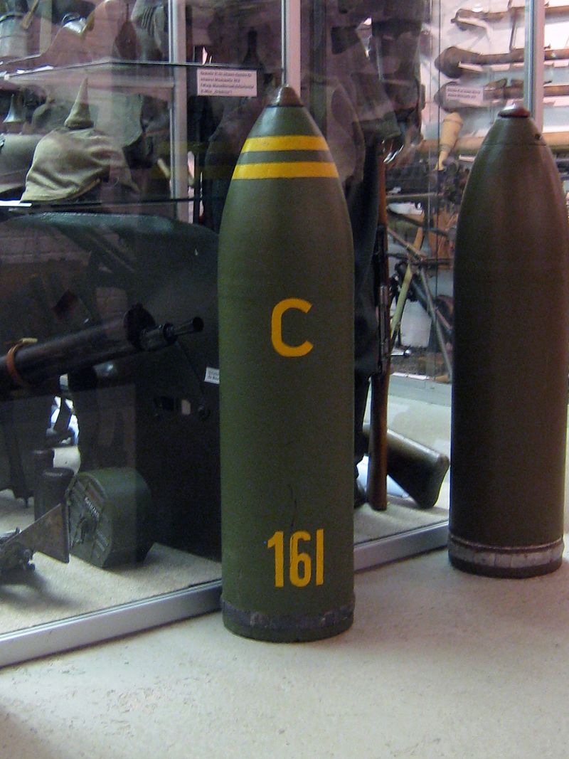

В Первую мировую войне применялась смесь дифосгена с фосгеном и хлоропикрином, получившая название «Зеленый крест» (нем. Grünkreuz).
File comment: Снаряд со смесью «Зеленый крест»

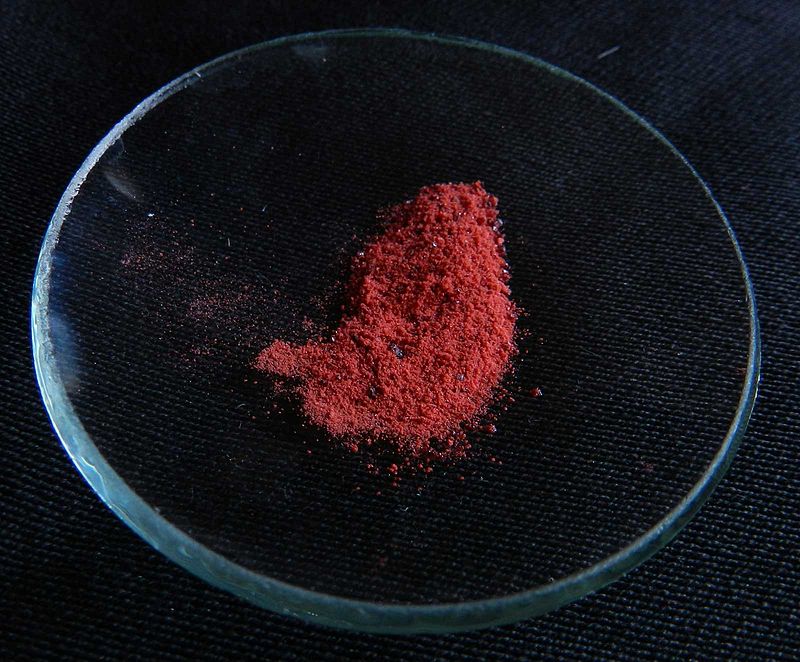

Molybdenum(II) acetate / Ацетат молибдена (II)
Molybdenum(II) acetate is a coordination compound with the formula Mo2(O2CCH3)4. It is a yellow, diamagnetic, air-stable solid that is slightly soluble in organic solvents. Molybdenum(II) acetate is an iconic example of a compound with a metal-metal quadruple bond.
It adopts the same Chinese lantern structure as related acetate dimers such as rhodium(II) acetate, copper(II) acetate, and chromium(II) acetate. Each Mo(II) center in Mo2(O2CCH3)4 has four d valence electrons. These eight d-electrons form one σ, two π bonds, and one δ bond, creating a bonding electron configuration of σ2π4δ2. Each of these bonds are formed by the overlapping of pairs of d orbitals. The four acetate groups bridge the two metal centers. The Mo-O bond between each Mo(II) center and O atom from acetate has a distance of 2.119 Å, and the Mo-Mo distance between the two metal centers is 2.0934 Å.
Mo2(O2CCH3)4is prepared by treating molybdenum hexacarbonyl (Mo(CO)6) with acetic acid. The process strips CO ligands from hexacarbonyl results in the oxidation of Mo(0) to Mo(II).
2 Mo(CO)6 + 4 HO2CCH3 → Mo2(O2CCH3)4 + 12 CO + 2 H2
Trinuclear clusters are byproducts.
The reaction of HO2CCH3 and Mo(CO)6 was first investigated by Bannister et al. in 1960. At the time, quadruple metal-metal bonds had not yet been discovered, so these authors proposed that Mo(O2CCH3)2 was tetrahedral. This perspective changed with Mason's characterization.
Mo2(O2CCH3)4 is generally used as an intermediate compound in a process to form other quadruply bonded molybdenum compounds.[1] The acetate ligands can be replaced to give new compounds such as [Mo2Cl8]4− and Mo2Cl4[P(C4H9)3]4.

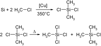

Триметилхлорсилан (хлортриметилсилан) / Trimethylsilyl chloride (chlorotrimethylsilane)
Me3SiCl or TMSCl
Кремнийорганическое вещество с химической формулой (CH3)3SiCl. Широко используется в органическом синтезе, в основном в качестве защитной группы. Может быть получен по реакции метиллития с четырёххлористым кремнием. Однако он легко коммерчески доступен.
Бесцветная подвижная жидкость с резким запахом и низкой температурой кипения. Дымит во влажном воздухе. Устойчива в отсутствии влаги.
В промышленности его получают совместно с диметилдихлорсиланом и метилтрихлорсиланом (синтез Мюллера — Рохова, в котором порошкообразный кремний в присутствии порошка меди и окиси меди реагирует с хлорметаном при 350°C с образованием диметилдихлорсилана, диспропорционирующего in situ на триметилхлорсилан и метилтрихлорсилан).
Разделение смеси метилхлорсиланов производится дистилляцией.
Триметилхлорсилан типичное электрофильное вещество, атом кремния очень легко атакуется нуклеофилами. Это проявляется в легкости гидролиза с выделением тепла, в ходе которого образуется хлороводород и триметилсиланол. Последний димеризуется с выделением воды, образуя гексаметилдисилоксан.
При взаимодействии с восстановителями (например алюмогидрид лития) образуется триметилсилан (CH3)3SiH.
Триметилсилилирование увеличивает летучесть вещества, что используется в газовой хроматографии при анализе таких нелетучих веществ, как глюкоза.
Триметилхлорсилан легколетуч и леговоспламеним с низкой температурой вспышки. При контакте с кожей и глазами вызывает сильные ожоги. Гидролизуется на воздухе с образованием хлороводорода. Работа с ним ведётся в вытяжном шкафу и необходимыми средствами защиты: очки, резиновые перчатки. Триметилхлорсилан желательно хранитить в азотной атмосфере в коррозионностойкой таре.

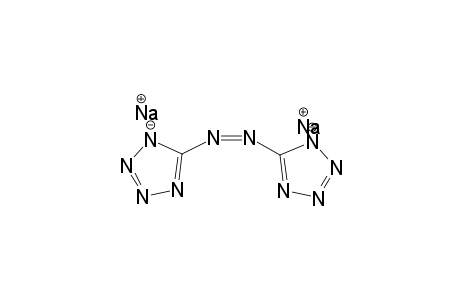

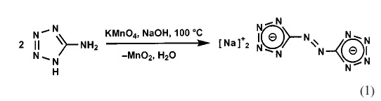

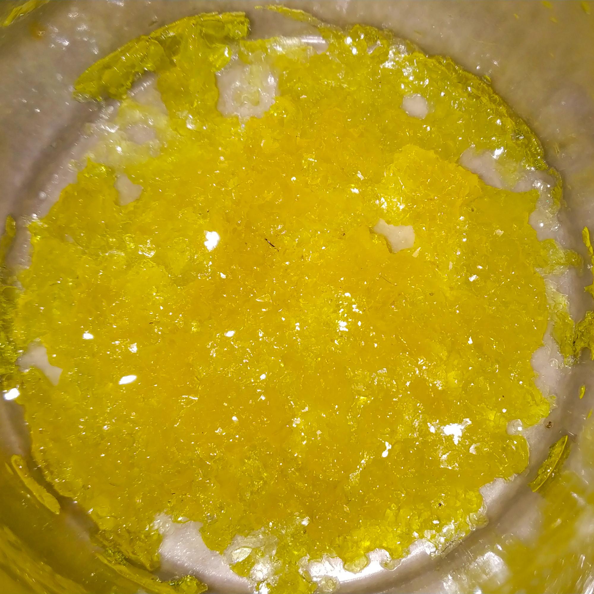

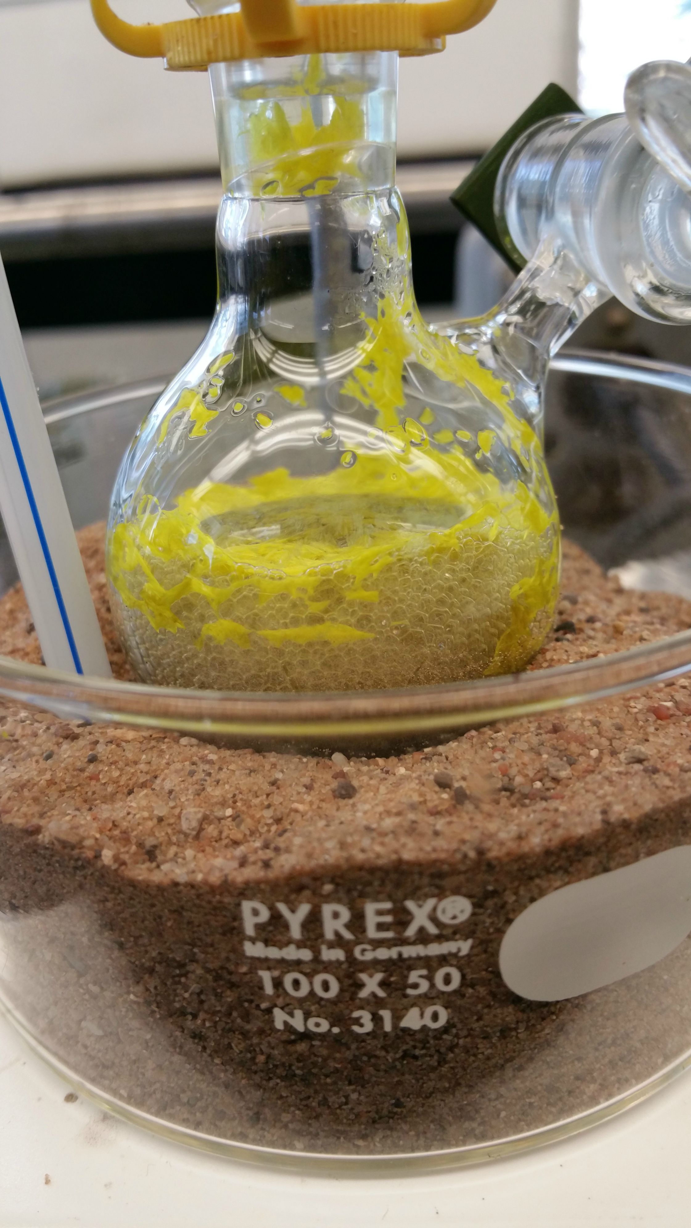

5,5-Азотетразол - натриевая соль / Sodium 5,5-Azotetrazolate
File comment: 5,5-Азотетразолат натрия / Sodium 5,5-Azotetrazolate
File comment: 5,5-Азотетразол - натриевая соль / Sodium 5,5-Azotetrazolate
Азотетразол
представляет собой нестойкое соединение и существует только в виде солей. Тиле [291] впервые получил ряд солей азотетразола и показал, что такие соли, как натриевая, калиевая, бариевая и кальциевая, содержат кристаллизационную воду и не являются взрывчатыми веществами.
Как показал Тиле, при действии на натриевую соль азотетразола соляной кислотой соль разлагается с выделением азота.
При подкислении водного раствора натриевого производного азотетразола выделяется азотетразол, который немедленно разлагается с образованием гидразинотетразола, муравьиной кислоты и азота. Представляет интерес детальное изучение этой реакции с целью применения ее для анализа солей азотетразола.
Натриевая соль азотетразола получается при окислении аминотетразола перманганатом калия в присутствии больших количеств щелочи.
File comment: синтез - 5,5’-азотетразол
Натриевая соль азотетразола кристаллизуется с пятью молекулами воды. При 30° С натриевая соль теряет две молекулы воды, а при 75° С обезвоживается совершенно. Обезвоженная натриевая соль азотетразола весьма чувствительна к удару и нагреванию. От луча огня бикфордова шнура натриевая соль с пятью и тремя молекулами воды лишь потрескивает, в то время как обезвоженная взрывается с сильным звуком. Подрыв 10 г безводной соли в бомбе Трауцля дает раздутие 120 мл. Безводная натриевая соль при растирании в неглазурованной фарфоровой ступке при слабом давлении взрывается, в то время как продукт, содержащий пять молекул воды, можно спокойно растирать в ступке. Как показал Тиле, калиевая соль по своим свойствам аналогична натриевой.
Натриевая соль азотетразола является исходным продуктом для получения других металлических производных азотетразола, из которых наибольший интерес представляет свинцовая соль.
Соли кальция и бария получаются при действии хлористых солей этих металлов на азотетразол натрия. Оба соединения представляют собой желтые кристаллические вещества, содержащие кристаллизационную воду; они плохо растворяются в холодной и лучше в горячей воде.
Цинковая соль азотетразола — желтые блестящие кристаллы, растворяющиеся в воде и органических растворителях. Вещество неустойчиво при нагревании выше 60° С, при ударе и трении не взрывается. Температура вспышки 161— 176° С.
Медная соль азотетразола получается из натриевой соли при взаимодействии с медным купоросом; кристаллизуется без воды в виде кристаллов темно-зеленого цвета; температура вспышки 161,5° С (при 5-секундной задержке), очень чувствительна к трению, удару, наколу жалом и лучу огня, обладает инициирующей способностью (минимальный заряд по тетрилу, как у азида свинца).
Ртутная соль азотетразола — аморфное вещество коричневого цвета, которое кристаллизуется без воды. Температура вспышки соли 155° С, очень чувствительна к удару, минимальный заряд по ТЭНу 0,11 г. Ртутная соль очень гигроскопична.
Серебряная соль азотетразола — кристаллическое вещество с температурой вспышки 185,5° С, стойкое; чувствительность к удару, как у гремучей ртути. Минимальный заряд по ТЭНу 0,03 г при давлении 160 кгс/см2, 0,13 г при давлении 500 кгс/см2. Соль очень гигроскопична, в увлажненном состоянии не воспламеняется от луча огня.
Железная соль азотетразола — кристаллическое вещество темно-коричневого цвета, растворяется в кислотах и щелочах, плохо растворяется в воде, спирте и ацетоне; при трении и ударе не взрывается, температура вспышки 164—165° С.
Свинцовая соль азотетразола — кристаллическое вещество желтого цвета, не растворяется в органических растворителях, растворяется в слабых кислотах и щелочах.
Наибольший интерес представляет основная свинцовая соль азотетразола.
широко рекламируемая в патентной литературе для изготовления электрозапальных головок.
Свинцовая соль (основная) азотетразола — кристаллическое вещество оранжевого цвета, не растворяется в воде, весьма слабо растворяется в большинстве органических растворителей, лучше всего — в разбавленной азотной кислоте и ацетате аммония; температура вспышки 194—196° С, по чувствительности к удару и трению более чувствительна, чем гремучая ртуть; инициирующей способностью не обладает. Соль применяется в качестве воспламенительного состава в твердокапельных высокочувствительных электровоспламенителях.
Основную свинцовую соль азотетразола изготовляли в Германии в полузаводских условиях. Неопасные операции (получение натриевой соли аминотетразола и окисление ее до натриевого производного азотетразола) проводили в лабораторных помещениях, а основной азотетразол свинца осаждали в мастерской на аппаратуре осаждения азида свинца.
Л.И. Багал Химия и технология инициирующих взрывчатых веществ (1975) viewtopic.php?p=5907#p5907
Making Sodium 5,5'-AzoTetrazole From 5-AminoTetrazole using KMnO4
Making Sodium 5,5'-AzoTetrazole.mp4 [59.13 MiB]
Downloaded 2058 times
Anton Hammerl - Marcus WarchholdSalts of 5,5′‐Azotetrazolate - Eur. J. Inorg. Chem. 2002, 834-845
File comment: Anton Hammerl - Marcus WarchholdSalts of 5,5′‐Azotetrazolate - in Berichte der deutschen chemischen Gesellschaft 2002(4):834 - 845
hammerl2002.pdf [580.56 KiB]
Downloaded 950 times
Левшенкова Л. Е., Постников П. А., Ньейн Чан, Левшенков А. И., Синдицкий В. П. - Исследование горения солей 5,5’-азотетразола с азотистыми основаниями - Успехи в химии и химической технологии - Т. XXVI, 2012, №3 (132)
File comment: Левшенкова Л. Е., Постников П. А., Ньейн Чан, Левшенков А. И., Синдицкий В. П. - Исследование горения солей 5,5’-азотетразола с азотистыми основаниями
issledovanie-goreniya-soley-5-5-azotetrazola-s-azotist-mi-osnovaniyami.pdf [435.63 KiB]
Downloaded 1047 times

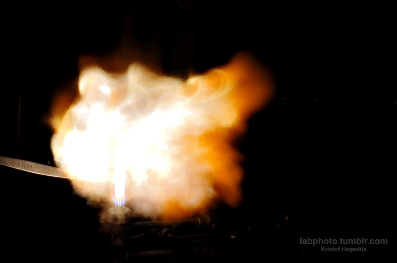

Диазометан / Diazomethane/CH2N2
Взрывное разложение диазометана. У нас диазометан получают из высокотоксичного, канцерогенного, мутагенного и тератогенного вещества - N-нитрозо-N-метилмочевины (NMU)
File comment: N-нитрозо-N-метилмочевина / N-Nitroso-N-methylurea
Диазометан - наиболее простое диазосоединение, он был открыт Гансом фон Пехманном в 1894 году.
Несколько вещей, на которые стоит обратить внимание:
Диазометан не следует нагревать, поскольку он может взорваться.
Он не должен касаться шлифованного (матового?) стекла, так как вещество может взорваться.
Диазометан не следует перемешивать с помощью мешалки, так как он может взорваться.
Любой источник огня рядом с раствором может привести к взрыву.
Диазометан имеет странный запах и может вызвать пневмонию + отек легких, если вы его вдыхаете.
Кстати, это действительно отличный реагент, он в большинстве случаев хорошо вступает в реакцию и с ним легко работать.
Explosive decomposition of diazomethane. At us the diazomethane is generated in from the highly toxic, carcinogen, mutagen, and teratogen N-Nitroso-N-methylurea (NMU)
Diazomethane is the most simple diazo compound and was discovered by Hans von Pechmann in 1894.
A few things to note: it should not heat up, since it could explode.
It should not contact any ground glass, since it could explode.
It should not be stirred with stirring bar, since it could explode.
Any source of fire close to the solution may led to an explosion.
It has also weird smell, and can gives you a nasty pneumonia + lung edema if you breath it.
By the way, it’s a really great reagent, it reacts well in most cases and it’s easy to work with it.
https://labphoto.tumblr.com/post/149943 ... hane-at-us

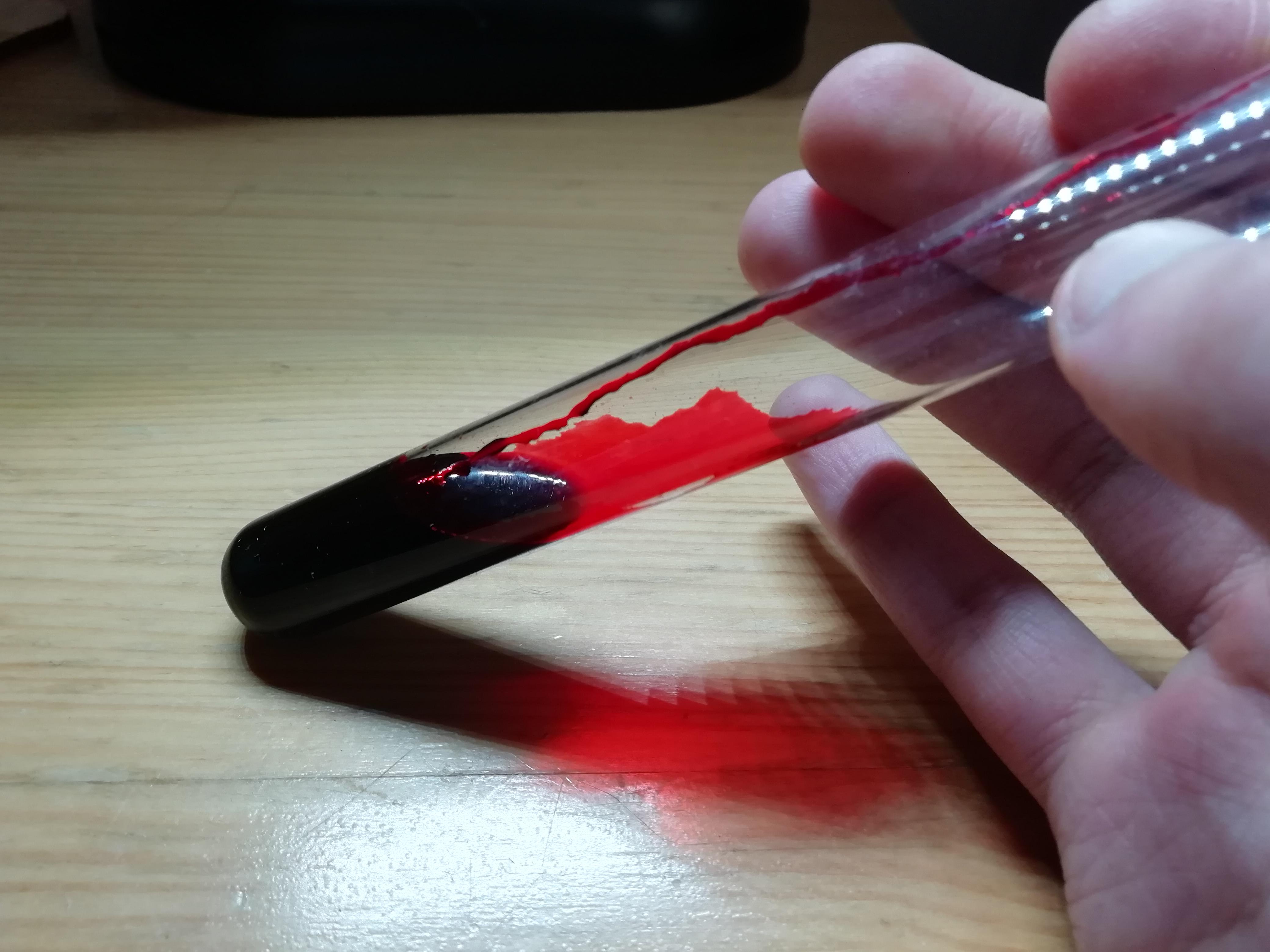

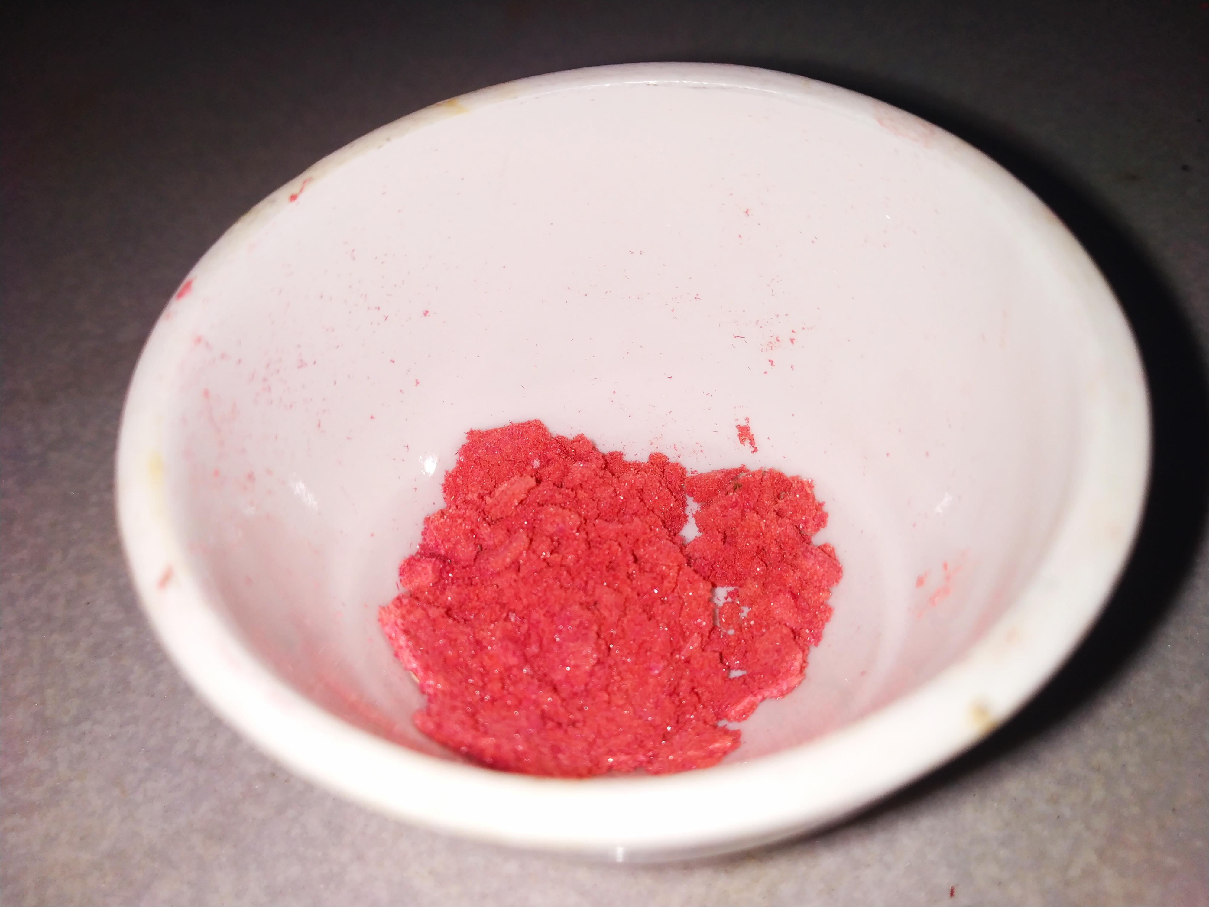

Соль Рейнеке / Reinecke's salt /
аммония тетрароданодиамминхромат(III) моногидрат - NH4[Cr(NCS)4(NH3)2]·H2O
Получается сплавлением тиоцианата аммония с бихроматом аммония.
Эта соль раньше широко использовалась для осаждения первичных и вторичных аминов в виде их аммониевых солей. С солью Рейнеке эффективно образуют кристаллические осадки аминокислоты, включая пролин и гидроксипролин. Он также реагирует с соединениями Hg2+, давая красный цвет или красный осадок.
This salt was once widely used to precipitate primary and secondary amines as their ammonium salts. Included in the amines that effectively form crystalline precipitates are those derived from the amino acids, including proline and hydroxyproline. It also reacts with Hg2+ compounds, giving a red color or a red precipitate.
соль Рейнеке довольно широко применяется в аналитической химии, для определения ионов меди, серебра, ртути, кадмия и висмута образуя пучки тонких игл. На серебро, как правило, используют соль Рейнеке в сочетании с тиомочевинной, образуется осадок состава: [Ag(SCN2H4)2]×[Cr(NH3)2(SCN)4], предел обнаружения 0,4 мкг, предел разбавления 1:2500 (г/г).
Также она применяется и в органическом анализе, например для определения никотина, атропина, морфина

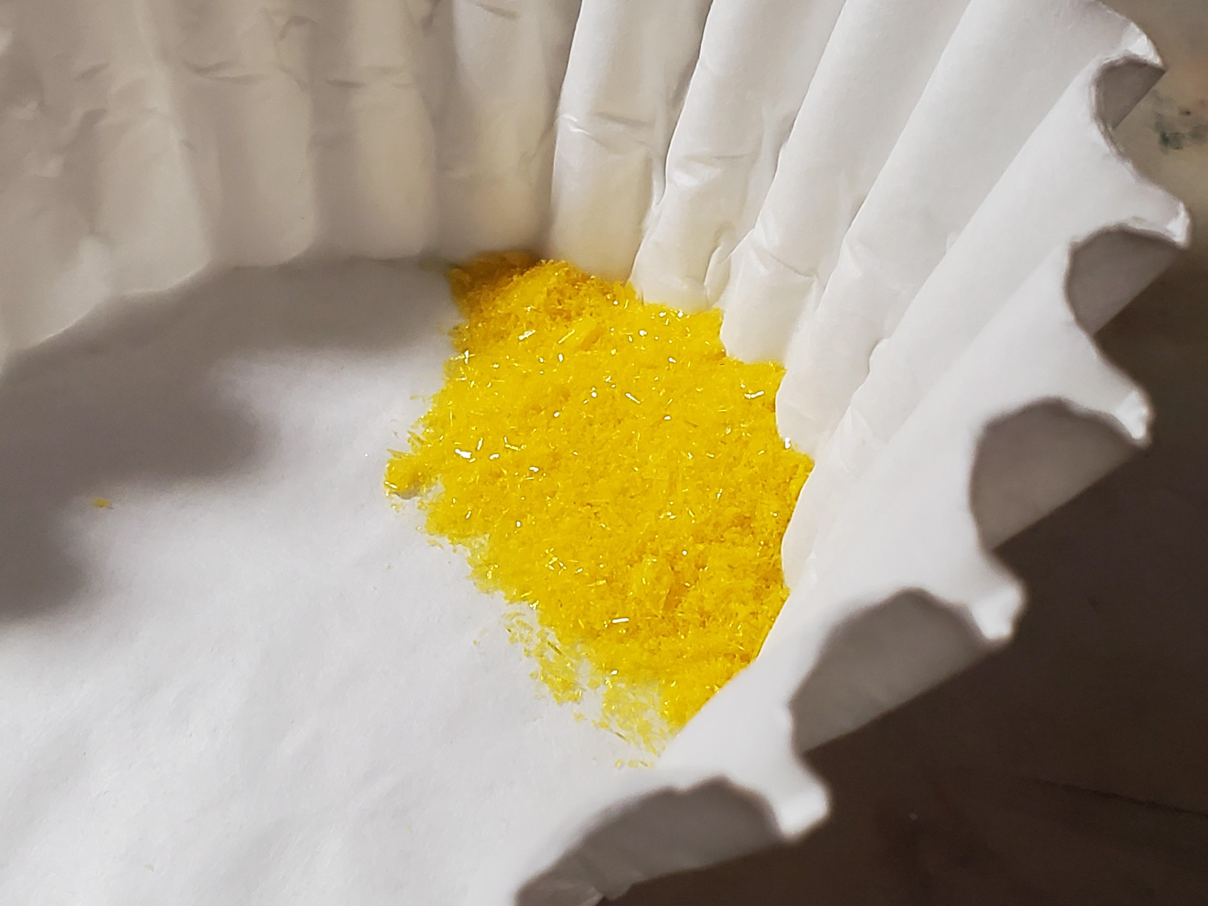

Дибензальацетон / Dibenzylideneacetone or dibenzalacetone
Перекристаллизованный дибензальацетон (1,5-дифенил-1,4-пентадиен-3-он). Вещество имеет желтый цвет. Ранее он использовался в солнцезащитных кремах, потому что дибензальацетон способен поглощать ультрафиолетовый свет. Дибензальацетон получили реакцией конденсации Клейзена-Шмидта между бензальдегидом и ацетоном.
The picture given is recrystallised Dibenzalacetone (Dibenzylideneacetone). It has a yellow colour. It was used previously in sunscreens because it has the ability to absorb UV light. It was prepared by the Claisen-Schmidt condensation reaction between benzaldehyde and acetone.
https://www.reddit.com/r/chemistry/comm ... stallised/
___________
Метод получения 1:
Источник информации: Гитис С.С., Глаз А.И., Иванов А.В. Практикум по органической химии: Органический синтез. - М.: Высшая школа, 1991 стр. 251
В стакан, снабженный мешалкой и термометром, наливают охлажденный до комнатной температуры раствор 7,5 г гидроксида натрия в смеси 75 мл воды с 60 мл спирта и помещают его в водяную баню. При температуре смеси 20... 25°С и перемешивании прибавляют к раствору половину приготовленной заранее смеси 7,5 мл бензальдегида и 2,8 мл ацетона. Через 2...3 мин начинается помутнение и образуется хлопьевидный осадок. В ходе процесса нельзя давать разогреваться реакционной массе, так как при температуре выше 30°С идет побочная реакция, снижающая выход дибензальацетона. Через 15 мин приливают оставшуюся смесь бензальдегида и ацетона. Содержимое перемешивают еще 30 мин. Выпавший кашицеобразный осадок отсасывают на воронке Бюхнера, промывают на фильтре дистиллированной водой и сушат между листами фильтровальной бумаги.
Выход 7...8 г (80...90% от теоретического).
Для получения чистого продукта дибензальацетон перекристаллизовывают из этилацетата, после чего температура плавления его соответствует литературной константе.
Дибензальацетон (1,5-дифенил-1,4-пентадиен-3-он; стирилкетон; дистирилкетон; дициннамилкетон; циннамон) — светло-желтые моноклинные листочки при перекристаллизации из ацетона или диэтилового эфира и пластинки при перекристаллизации из этилацетата; т. пл. 112°С. Продукт растворим в этилацетате, ацетоне и хлороформе, трудно растворяется в воде, этиловом спирте и диэтиловом эфире.
Хроматография: пластинки «Силуфол», система: бензол — этил-ацетат — петролейный эфир (1:1:5), растворитель — ацетон. Rf=0,95.
Метод получения 2:
Источник информации: Голодников Г.В., Мандельштам Т.В. Практикум по органическому синтезу. - Л.: ИЛУ, 1976 стр. 360
К раствору, содержащему 1 г едкого натра в 10 мл воды и 8 мл этилового спирта и помещенному в колбу емкостью 25 мл, при тщательном перемешивании приливают 0,53 г свежеперегнанного бензальдегида и 0,15 г ацетона. При этом поддерживают температуру 20—25°С. Через 2—3 мин начинается выделение осадка. Через 15 мин при хорошем перемешивании в колбу приливают еще 0,53 г бензальдегида и 0,15 г ацетона, смывают остатки этих веществ из колбы, в которой они находились, небольшим количеством спирта. Массу перемешивают еще 20 мин, переливают на воронку с гвоздиком и отсасывают. Осадок промывают водой и сушат на воздухе. После перекристаллизации из этилацетата получают чистый дибензальцетон. Т. пл. 111° С, выход 0,9 г (77% теоретического).
http://chemister.ru/Database/properties ... =1&id=3969
