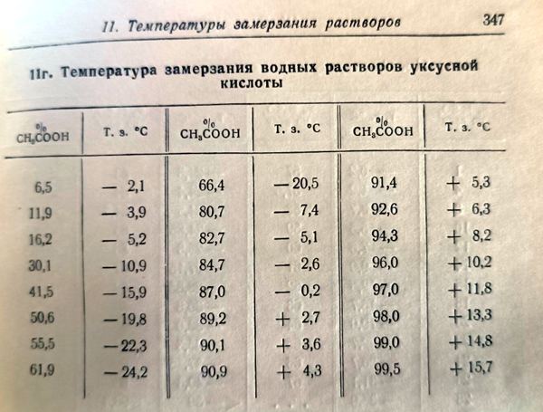

Не встречал ли кто диаграммы или таблицы температур замерзания водных растворов уксусной кислоты?
Должна быть в Справочнике химика, но я уже забыл, где искать. Пишу статью - голова кругом. Возможно, кто-то сходу вспомнит?
PostPosted: 20 Feb 2025 13:53
Joined: 02 Jan 2021 00:02
Posts: 43
Вот
PostPosted: 20 Feb 2025 14:22
Posts: 65569
Спасибо!
