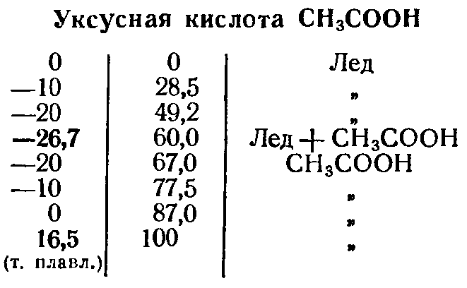

Немного запоздал с ответом, но всё же:
Эта таблица как-раз есть в Справочнике химика.
Из продажной эссенции действительно можно получить ледяную уксусную кислоту вымораживанием в морозильнике.
Фото кристаллов выкладывал в теме выращивание кристаллов.
PostPosted: 23 Feb 2025 13:07
Posts: 65628
Спасибо.
_____________
Коллега достал канистру с уксусной кислотой неизвестной концентрации и перенес ее в холодное помещение (единственное, где есть вытяжка). На мой вопрос, как ты собираешься ее переливать, если это действительно ледяная уксусная кислота и она замерзнет? Он ответил: "Принесу канистру назад в отапливаемое помещение".
PostPosted: 23 Feb 2025 17:47
Posts: 6851
Она будет таять очень долго. Ведро и кипятильник значительно ускорят процесс.
