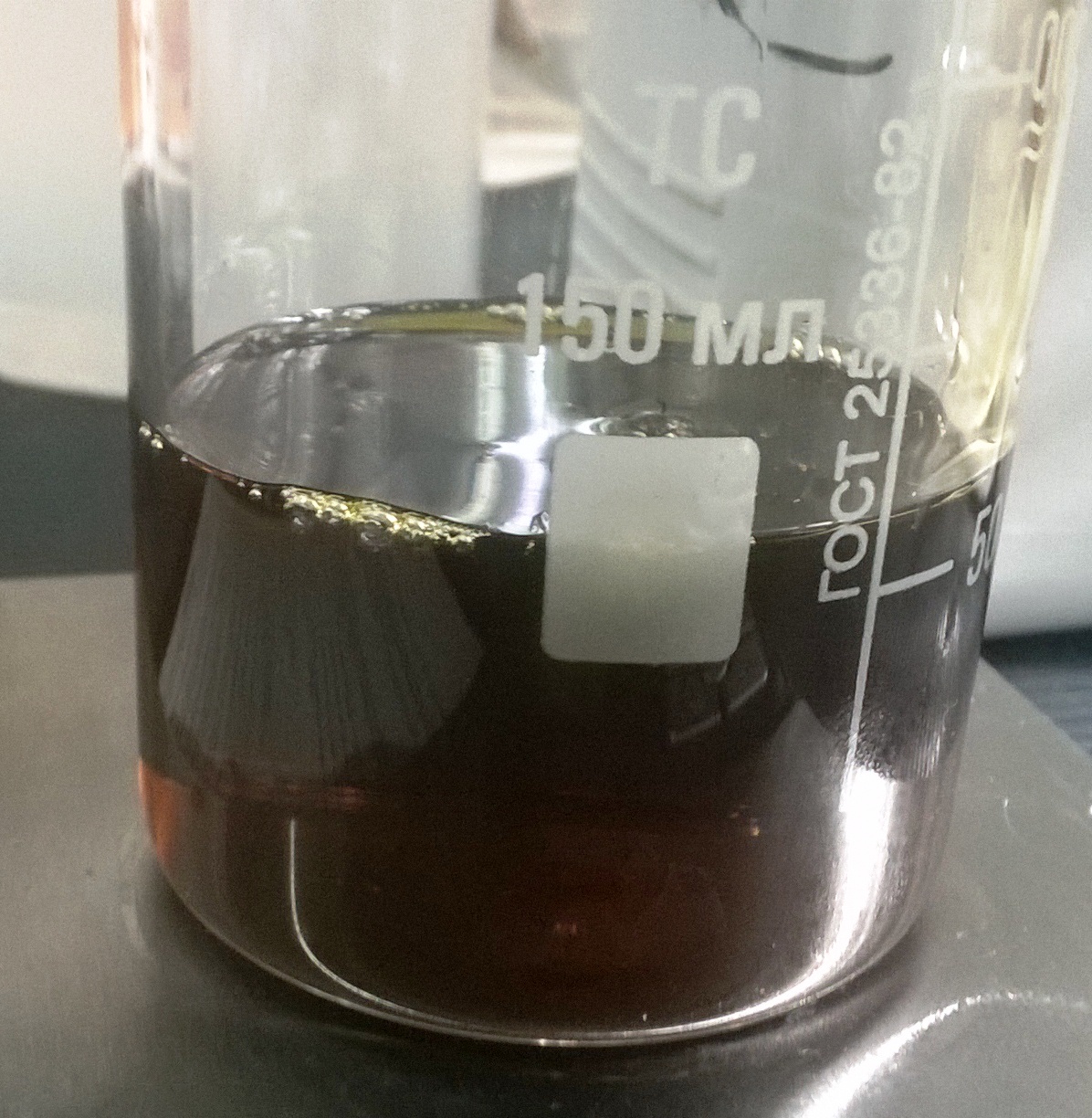

Пришел с работы, хотел приготовить ужин и обнаружил, что у меня отвращение на... подсолнечное масло. То, что дома - пищевое, а масло, которые вызвало такие чувства - техническое, роли не играет. Пробовали чистить: и так, и этак: горячая вода, щелочь, глины, уголь, пероксиды - результат отрицательный.

А вот и моя любовь - техническое подсолнечное масло:

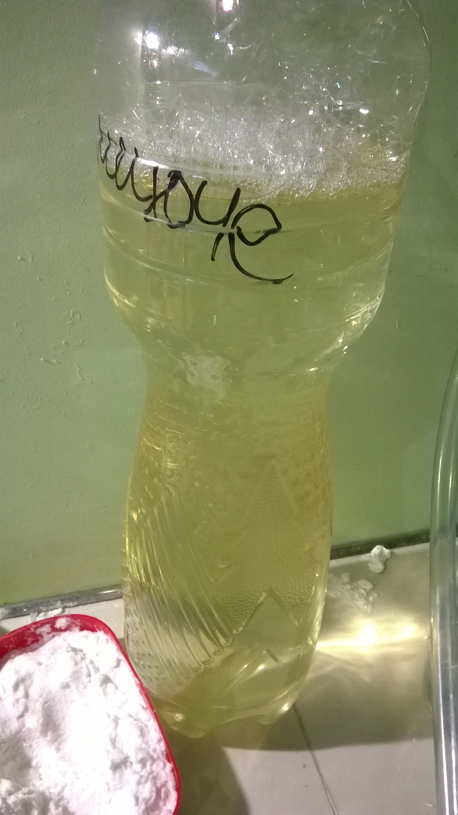

_______
Чем больше моешь в лаборатории посуды, тем больше в бутылке остается моющего средства... Чудес не бывает, просто значительную часть посуды я мою от моющих средств - после неудачных и удачных экспериментов по созданию композиций выливаю моющие составы в бутылку и потом использую их, чтобы смывать с посуды растительное масло, грязь, надписи маркером и т.п.

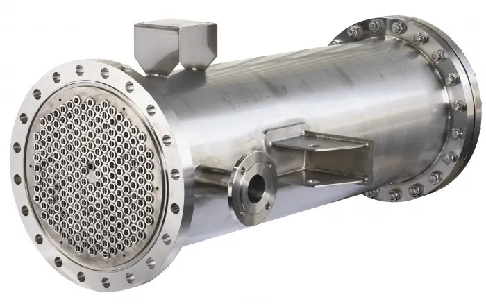

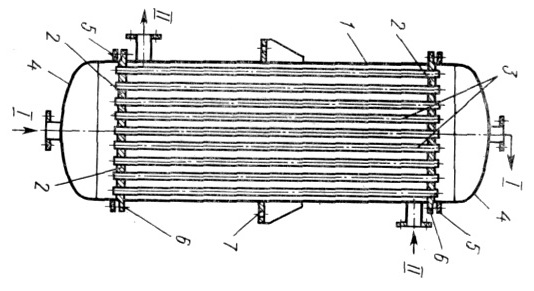

Производство. Пятикубовый реактор, в котором - реакция конденсации с каким-то амином (варят ПАВ). И тут теплообменник забился (через него аппарат связан был с атмосферой). Крышку реактора начало приподнимать и из-под нее реакционная смесь полетела во все стороны. Оказалось, что в кожухотрубчатом теплообменнике остался фталевый ангидрид от прошлых синтезов, который прекрасно конденсировался с аминами, забив трубки примерно 5см внутреннего диаметра. Потом рабочие 3 дня непрерывно чистили теплообменник (им нормально заплатили за этот нелегкий труд).
Кожухотрубчатый (кожухотрубный) теплообменник
(ближняя крышка снята - видно теплообменные трубки)
